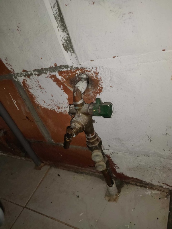

edsandje schreef op zondag 7 maart 2021 @ 12:18:
Zwarte slang is van de condens afvoer. Waar zit het overstort ventiel?
Dat is volgens mij het groene kraantje helemaal rechts, van Pentec.
Er zit trouwens veel roest bij de muur bevestiging van het expansievat.

Koptelefoontje schreef op zondag 7 maart 2021 @ 12:25:
Dat is de inlaatcombinatie.
Koptelefoontje schreef op zondag 7 maart 2021 @ 12:05:
Expansievat klinkt goed, maar dat zegt inderdaad niet alles.
Ketel is een Intergas kompakt HRE 36/30.
Ik heb even gevoeld en de zwarte flexibele slang had een aantal druppels hangen.
Kan het dat zijn? Zo ja wat doe ik eraan?
Bedankt allemaal, deze hulp word enorm gewaardeerd
Het lijkt alsof de aanvoerbuis tegen de sifon aankomt van de ketel.
Als de zwarte afvoerslang nat is kan dat omdat de buis de sifon scheef duwt en lekkage veroorzaakt. (heeft overigens niks met je drukverlies te maken)
De expansievatbeugel is inderdaad behoorlijk roestig, heeft daar iets gelekt erboven?
Zoek het overstortventiel en check ook even de slangen op de verdeler.(s)
Die pex slangen krimpen en veroorzaken nog wel eens lekkage.

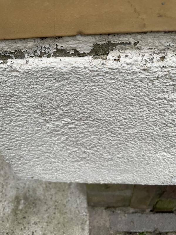

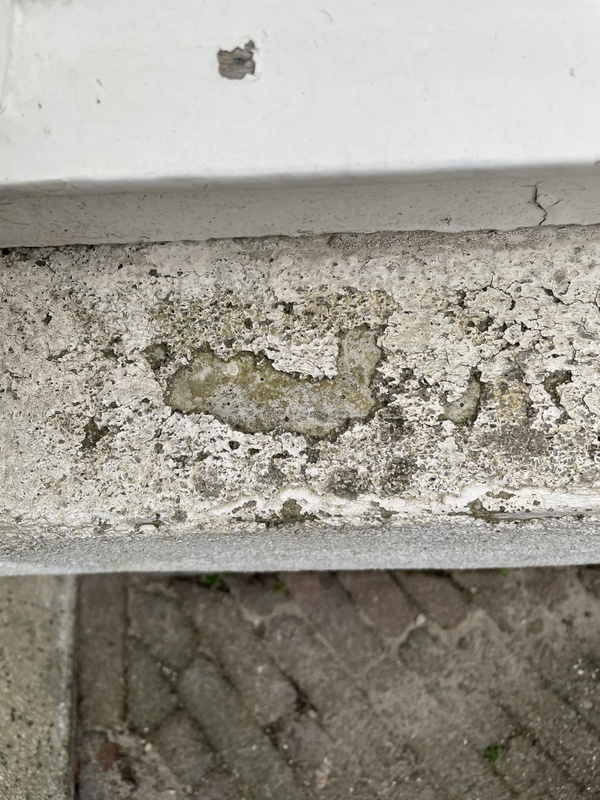

Ik heb buiten een paar stukken met een soort stucwerk in granol of een vergelijkbaar iets. Er laten een paar stukken los.
Mijn plan is alles wat los zit los te steken en daar na te vullen. Wat is het beste product om te repareren? Ik wil wel een vergelijkbare structuur houden.
Afbeeldingslocatie: https://tweakers.net/i/cqmCPG2rpAkrxTrGzAENBtRush8=/x800/filters:strip_icc():strip_exif()/f/image/0BUlVYgW3DTsMTngVPc0NtuN.jpg?f=fotoalbum_large
Afbeeldingslocatie: https://tweakers.net/i/pd8R1c0rB2ncUgX-O2StUi_BRJw=/x800/filters:strip_icc():strip_exif()/f/image/48DEXoDVPXNkIJJWftpY6AHB.jpg?f=fotoalbum_large

Koptelefoontje schreef op zondag 7 maart 2021 @ 08:44:
Het is gelukt met de loze verwarmingsbuizen inde grond, losgekoppeld en leeg gezogen. Een einddop op de verdeler en uiteindelijk de hele slangen uit de vloer getrokken. Viel mee!
Tweede project schiet ook aardig op, idee was om een berg zolder te maken zodat de garage gewoon lekker overzichtelijk blijft. Nu de vloer platen er nog in en natuurlijk de afwerking.
Beneden word binnenkort een visgraat vloer gelegd over de tegelvloer met vloerverwarming. Wat mij nu veel zorgen geeft is dat ik gemerkt heb dat er veel druk verlies is op de ketel. Als ik hem tot 2 bar bijvul is hij een dag later al op 1.8. Toen ik het huis kreeg stond hij op 1.1 bar terwijl in november nog ketel onderhoud was uitgevoerd en ook was bijgevuld.
Grote vraag is dus waar dit nu lekt. Als dit de vloerverwarming blijkt te zijn dan is het natuurlijk een ramp als ik daar een vloer van 7000,- overheen leg en het daarna weer kan slopen..
Vloerverwarming is uit 2000 en heeft grijze buizen:
Wel wat corrosie te zien op 1 van de groepen, maar verder niet vochtig of nat. Waar begin ik nu met zoeken?
Ik zou toch het expansievat eerst vervangen als ik.jou was. Zo snel leeglopen, dat moet je anders toch ergens zien.
FirePuma142 schreef op zondag 7 maart 2021 @ 13:13:
Tijdje terug ook zoiets zien vragen, structuurverf uit spuitbus kan die structuur nabootsen en was als ik me goed herinner ook de enige antwoord.

Verwijderd schreef op zondag 7 maart 2021 @ 13:34:
Daar had ik al naar gekeken, maar vond eerder alleen spray voor gebruik binnen. Die van Den Braven is ook voor buiten zie ik nu. Top, dank voor het juiste spoor!

FirePuma142 schreef op zondag 7 maart 2021 @ 13:56:
Volgens mij is het gewoon een cementgebonden stuclaag?
Dan zou je met wat cement en wat zand of voegmortel de boel kunnen opvullen.

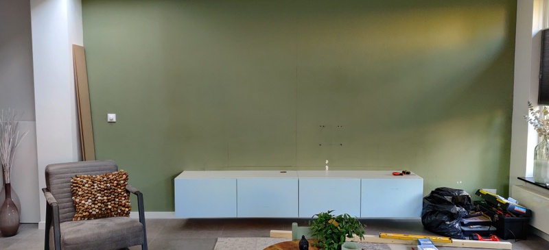

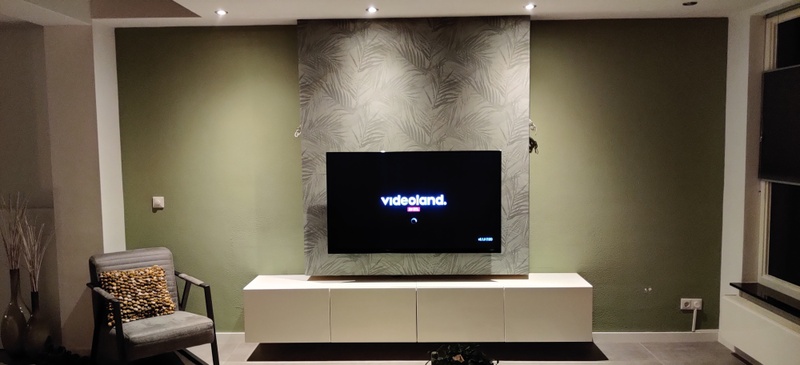

Fotogenie(k)?
ID-College schreef op maandag 8 maart 2021 @ 17:16:
Hoe stevig is zoiets? Wij willen dit ook graag in onze slaapkamer, boven het bed. Alleen ik twijfel een beetje tussen verzinkt of gewone steunen. Verzonken is een stuk mooier maar je wil niet dat een massieve houten plank van de muur komt zeilen terwijl je slaapt.. Hoe goed zit het geheel vast bij jou? Zit het in beton?
Die muur is in mijn geval beton en het geheel voelt heel degelijk aan.
Volgens specs van het montagemateriaal is het belastbaar met 85kg per vierkante meter. Bij max plankdiepte van 250mm en max afstand tussen dragers van 700mm; in werkelijkheid zitten de dragers een stuk dichter bij elkaar (5 stuks op 230cm).
Je kan de dragers zo stellen dat het geheel iets klemt. Zodat de plank er niet zomaar af kan schuiven.

Orion84 schreef op maandag 8 maart 2021 @ 18:20:
Volgens specs van het montagemateriaal is het belastbaar met 85kg per vierkante meter. Bij max plankdiepte van 250mm en max afstand tussen dragers van 700mm; in werkelijkheid zitten de dragers een stuk dichter bij elkaar (5 stuks op 230cm met de buitenste dragers op zo'n 20cm van de uiteinden van de plank).
(y) ik heb hem ook op de lijst gezet.. hadden eerst een ander op t oog maar vind zo'n lange plank juist wel mooi en ze zijn wat prijziger idd.. maar ook wel erg mooi :)

Graag zou ik bij jullie wat informatie willen inwinnen mbt het buiten schilderwerk van de kozijnen die ik dit voorjaar wil gaan uitvoeren.
Het betreft een nieuwbouwwoning uit 2014/2015. Ik vermoed dat de gebruikte verf op waterbasis is geweest.
Afbeeldingslocatie: https://tweakers.net/i/hybZ8CDPNqlNg6emLDqOGIFzPsc=/800x/filters:strip_icc():strip_exif()/f/image/PTqkoUk7RrNMcfPhLwUmvl05.jpg?f=fotoalbum_large
Moet ik de boel gewoon even goed opschuren en dan met grondverf op terpetinebasis eroverheen gaan? En dan aflakken?
Afbeeldingslocatie: https://tweakers.net/i/cqp4yQRINIb0IRrIc7XkrVnTNWg=/800x/filters:strip_icc():strip_exif()/f/image/LM3z3REuB7SOzqCiBgpoDgYA.jpg?f=fotoalbum_large
Mijn schuurdeur heeft een mooie dikke rubberen rand in het kozijn, kan ik dat rubber afplakken? Want eroverheen verven lijkt mij niet zo fraai..
Afbeeldingslocatie: https://tweakers.net/i/xWNDzhM9AcDHQKZlKxEEshr6v38=/800x/filters:strip_icc():strip_exif()/f/image/ZHQpJzxwkMlMyCP3goppNMYa.jpg?f=fotoalbum_large
Helaas zijn er ook (beperkte) plekken qua beschadigingen. Vermoedelijk van stijgerbuizen e.d. met welk spul kan ik deze schade het beste opvullen? Het is echt een plekje van 2x1cm
Afbeeldingslocatie: https://tweakers.net/i/4Cb5f6g68FIjdIK1KbVvlrEcZHs=/800x/filters:strip_icc():strip_exif()/f/image/cYexpUy82jmrv5ie3pa4m91l.jpg?f=fotoalbum_large
En dan mijn laatste vraag.. ons raamkozijn is netjes afgekit, is dat ook een kwestie van netjes afplakken en dan verven? Of mag je ook over de kitrand heen verven?
Ik hoor graag jullie schildertips :)

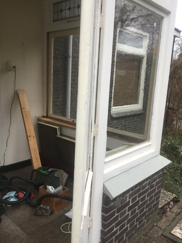

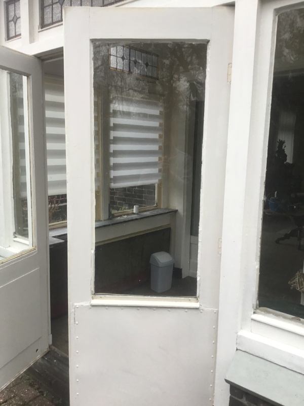

Heb serre deuren die nu nog enkel glas hebben. Wil dit vervangen voor dubbelglas.
Vervangen van de deuren is in eerste instantie geen optie. Heb al op diverse sites gekeken echter dit formaat hebben ze niet. Is een huis van 1924.
Afbeeldingslocatie: https://tweakers.net/i/6rEHBbHomPnWJowXWT9mhLpXs2s=/x800/filters:strip_icc():strip_exif()/f/image/S7gFd1IkRvGHve7i1zjZvjO1.jpg?f=fotoalbum_large
De deurdikte is 40mm. Mijn vraag kan er HR++ glas in? Denk als ik een dikte neem van 10mm glas + 2 * 15mm glaslatten dit wel gaat. Echter hoe zit het met het gewicht?

AMDFreak schreef op dinsdag 9 maart 2021 @ 09:57:
Buitenschilderwerk wordt vrijwel altijd met verf op terpentine basis gedaan; heb je informatie wat voor verf er voor jouw huis is gebruikt?
Volgorde voor verven:
- Schoonmaken en ontvetten
- Schuren
- Kale plekken voorbehandelen met primer/grondverf
- Grotere oneffenheden eventueel plamuren en daarna weer grondverf
- Aflakken met verf
Rubbers zou ik afplakken, kitranden kan je afplakken, afhankelijk van de gebruikte kit kan je er ook overheen verven (een stukje proberen).
Hoogglans verdient de voorkeur voor buiten; ook niet bezuinigen en een goede kwaliteit (grond)verf gebruiken.
  • AMDFreak
  • Laatst online: 18-08 16:07
AMDFreak
Intel is zo..
Dat is het vervelende, ik kan nergens teruglezen wat voor soort verf er gebruikt is. Ik lees vaak dat de verf op waterbasis is, omdat de kozijnen binnen zijn gespoten, en binnen een veel langere uithard tijd hebben.
Wat ik wel heb gemerkt, als ik de tuindeur goed boen, dat mijn doek wit uitslaat..
Ik dacht zelf om het gehele kozijn in de grondverf te zetten.
Verder kies ik voor Sikkens Rubbol Semi-Gloss.. hoogglans (High-Gloss) is net ff iets too much (mooi bij een jaren 30 woning, maar bij nieuwbouw.. moewhaa).
heb je nog wel een tip wat voor soort plamuur ik moet kiezen?

  • vincent_1971
  • Laatst online: 08:45
AMDFreak schreef op dinsdag 9 maart 2021 @ 13:28:
Polyester plamuur 2 componenten Alabastine heb ik goede ervaringen mee. Vooral voor buiten.
Ik denk dat je op waterbasis de verf hebt aangezien dat kozijn afgeeft. Zou als ik jou was een klein stukje schilderen op waterbasis. Ander stukje op terpentine basis. Paar maanden wachten en kijken wat het resultaat is.

vincent_1971 schreef op dinsdag 9 maart 2021 @ 11:27:
10mm dik hr++ glas ? Je moet even rekenen hoeveel ruimte je hebt qua dikte . Je moet ook nog glasband plakken (min 3 maar liever 4mm).
En waarom zou deze maat niet bestaan ? Ik heb de deuren ook laten vervangen en maken in een timmerfabriek. Wel prijzig (ik meen rond de 2k) incl glas en zetten.

Waypoint schreef op dinsdag 9 maart 2021 @ 14:04:
Even rekenen dan. 40mm dik kozijn - 10 mm hr++ glas - glasband 4mm = 26 mm over. Glaslatten zouden dus 13 mm breed moeten zijn?

vincent_1971 schreef op dinsdag 9 maart 2021 @ 14:08:
Nou is dubbelglas sowieso een flinke verbetering, maar 10mm monumentenglas is zo te zien maximaal U 2.0 - prima vooruitgang vanaf enkel glas (U 5.6) maar om het HR++ te mogen noemen moet je U 1.2 halen en dat lukt niet in deze kozijnen denk ik.... ;)
4-13-4 is de dunste HR++ variant, met een andere gasvulling kan het nog iets dunner. Het is wel de moeite om uit te zoeken wat voor glas je het beste kan plaatsen.
Qua oppervlak heb je niet veel nodig en je kan met dun 4mm glas uit de voeten, dus wellicht iets met een krypton spouw?
Ik denk dat je spijt krijgt en over paar jaar de deuren toch vervangt. Dan zou ik nu niet het raam laten vervangen.

Mooi die eiken wandplanken! Vrijdag kan ik ze ook posten. We irriteerden ons namelijk aan onze tv hoek. Hij was redelijk leeg en basic, tv hing te laag én stond uit het lood van het midden van de ruimte. Dus hop-tjop: tv meubel aan de kant:
Afbeeldingslocatie: https://tweakers.net/i/SSa54X-nh3UVChvI3WZBgnXxYe8=/800x/filters:strip_icc():strip_exif()/f/image/4hPxWXXfDg0hvxDv7RM3OcKb.jpg?f=fotoalbum_large
Vervolgens de BestaHack aanpak gekozen en zwevend opgehangen. Voor de veiligheid nog even de beschermfolie er op: kastdeurtjes zijn hoogglans wit.
Afbeeldingslocatie: https://tweakers.net/i/wQWgE6-SH6DhXjcrnveCTHxmC_o=/800x/filters:strip_icc():strip_exif()/f/image/umX5BNsSDtr2DlkYDu3JdTHu.jpg?f=fotoalbum_large
Dan aan de slag met de voorzetwand, die wordt behangen met matchend groen behang met donkergroene bladen. Opvallend, maar leidt niet de aandacht af van de eiken planken (denken we ;) )
Afbeeldingslocatie: https://tweakers.net/i/hv2tBuTDrMWX9UVnku2jsUOVx6U=/x800/filters:strip_icc():strip_exif()/f/image/x3ECpUDQOGOJvJcIR6pe4KfZ.jpg?f=fotoalbum_large
Afbeeldingslocatie: https://tweakers.net/i/rvrxVSyKBi-41pztc35Dfj4M8Mo=/x800/filters:strip_icc():strip_exif()/f/image/4mYAL9spaGeAFv6dDF31LMDc.jpg?f=fotoalbum_large
Dan voor nu de tussenstand:
Afbeeldingslocatie: https://tweakers.net/i/JDFWCXf55giI1dLb8Ec_VKZT2bs=/x800/filters:strip_icc():strip_exif()/f/image/UV9fgGjLFW6ghzE05fCpjGoI.jpg?f=fotoalbum_large
Genoeg ruimte voor een eiken plank tussen voorzetwand en bestakast. Nu nog:
- Behangen
- TV plank leggen
- Wandplanken monteren
Planken besteld bij Wood&Work, trouwens.
Eindresultaat volgt!
Als je je deur wil behouden, kan je kiezen voor vacuümglas. Past zeker in je deur, maar kost wel een paar centen:

Buildlog update: t-3. MDF voorgestreken, vliesbehang lijm extra dik opgezet en behangen. Voor de bezorgde Tweakers hierboven, hij hangt écht in het midden.
Afbeeldingslocatie: https://tweakers.net/i/dVTMIV_mglleMXulCFYlFiJbxM0=/800x/filters:strip_icc():strip_exif()/f/image/6z0iSYpTbP4NlokMBQbtoRt1.jpg?f=fotoalbum_large
