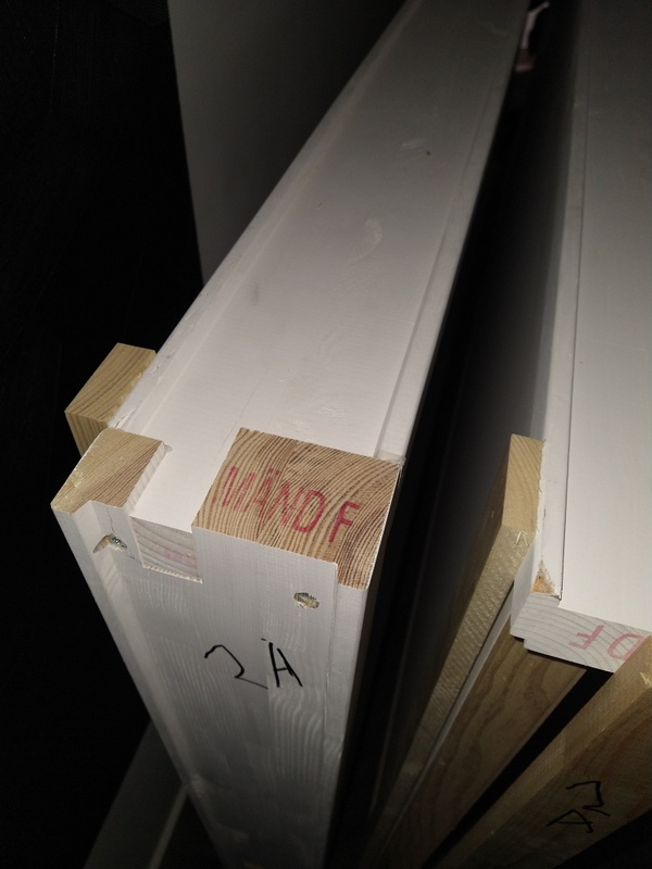

  • Rambo41
  • Laatst online: 05-10 08:52

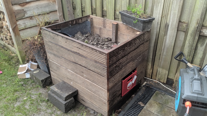

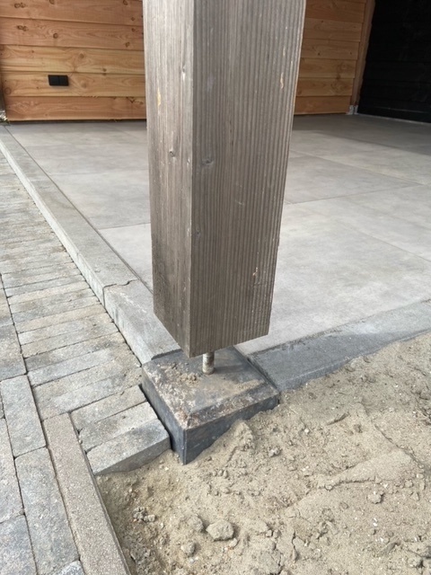

Onze overkapping hebben we onlangs voorzien van een nieuwe vloer. De vorige bewoner had steenschotten liggen. Hierdoor is er een opening ontstaan tussen betonpoet en staander. Is er een mogelijkheid dit op te vullen / weg te werken?
Afbeeldingslocatie: https://tweakers.net/i/th5Q4BnxeoIGowH062jkhdvoWn0=/full-fit-in/4920x3264/filters:max_bytes(3145728):no_upscale():strip_icc():fill(white):strip_exif()/f/image/FYXZAlUJWYip9NwWUS3nd3jN.jpg?f=user_large
  • Den_S85
  • Laatst online: 22:21
Rambo41 schreef op woensdag 10 maart 2021 @ 13:14:
Mooiste oplossing lijkt mij het ophogen van de betonpoer.
Paal demonteren en tijdelijk stutten. Betonpoer uitgraven, gat deels opvullen met zand (10 cm zo te zien?) en betonpoer weer terugplaatsen. Daarna de paal weer bevestigen.
  • floriz87
  • Laatst online: 21:33
Dit is toch juist de bedoeling bij toepassing van een betonpoer? Zo blijft je hout droog. Je kan er wel een facetrand omheen plaatsen.

Afbeeldingslocatie: https://cdn.hornbach.nl/data/shop/D04/001/780/491/669/147/DV_8_10186795_02_4c_DE_20191023114700.jpgAfbeeldingslocatie: https://static.gamma.nl/dam/102384/123
Er zijn verschillende soorten metalen paalhouders, misschien kun je het daarmee mooi afwerken. Evt. door er een deel af te zagen.
[ Voor 18% gewijzigd door Impry op 10-03-2021 15:17 ]

  • HyperTrophy
@Rambo41 daar achterin de foto heb je rabat planken. kun je niet vier planken rondom de voet van de paal vastschieten als 'plint', uiteraard iets van de grond af
[ Voor 10% gewijzigd door HyperTrophy op 10-03-2021 15:26 ]

  • EJonk
  • Laatst online: 16-10 11:24
floriz87 schreef op woensdag 10 maart 2021 @ 14:00:
Ook bij deze facetrand maken dat er iets van ruimte blijft waardoor eventueel druipend water weg kan. Water trekt erg graag in de eindnerf(? endgrain in het engels in ieder geval). De poer is in ieder geval alvast netjes schuin voor de zelfde reden.

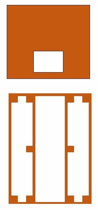

  • BTS
  • Laatst online: 01:10
BTS
Ik ben aan het uitzoeken wat ik nodig ga hebben om een wand te vervangen in de badkamer, deze wand heeft een raam en is tochtig en matig geïsoleerd.
Afbeeldingslocatie: https://tweakers.net/i/pM5hNFan60l-ZQ6I4hqqaPMAWew=/800x/filters:strip_icc():strip_exif()/f/image/oWUjI0etjO2W2tOqnxQQH7ee.jpg?f=fotoalbum_large
Het plan is om de hele wand weg te halen en zoals je ziet is het nu een wand met Trespa of ander soortgelijk materiaal aan de buitenzijde. De binnenzijde is gedeeltelijk betegeld en alle wateraansluiting/afvoer en elektra is hierop gemonteerd. Wat het voor mij makkelijk maakt want bij de nieuwe wand wordt het ook opbouw.
Het raam vervalt want voor ventilatie pak ik liever de lucht uit het huis. Voor licht heeft het weinig meerwaarde want op het balkon hangt vaak kleding of het rolluik is gesloten wat lichtinval voorkomt.
Waar ik mee wil werken:
Isolatie = PIR, niet gevoelig voor vocht, hoge isolatiewaarde.
Ik wil met blik (metal stud) het frame maken. Al het huidige hout verdwijnt. Dit is makkelijk te bewerken, niet gevoelig voor vocht en is sterk.
Foamband voor het contact van de liggers en dragers aan de bestaande wanden/vloer/plafond.
Binnen/buitenzijde plaatmateriaal = Fermacell Powerpanel H2O 12,5 mm dikte. Cementgebonden plaat bij uitstek geschikt voor vochtige ruimtes zowel binnen als buiten.
Werk ik dit af met een laag stuc of iets anders?
Bij deze plaat neem ik dan de bijbehorende voegenlijm en schroeven van 3,9 x 35 mm.
Mijn vraag is, heb ik met deze producten nog een dampremmende of dampwerende folie nodig?
Dan de afmetingen:
B = 2010 mm
H = 2610 mm
De huidige dikte 145 mm (dat is het dikste gedeelte van het raamkozijn, daar waar de huidige isolatie zit is het zo'n 30 mm dunner en zit dus ook nog plaatmateriaal/tegels op. Ik ga uit van 50 tot 70 mm dunne isolatieplaten.
Aan de buitenzijde is er een 40 mm speling om materiaal toe te voegen, als ik meer toe voeg kan de deur naar het balkon niet meer open.
De wens is om 100 mm isolatie te plaatsen, dat komt neer op een RD-waarde van 4,50. Dan beide zijden beplaten.
Totale dikte 125mm.
Ander idee is om 75 mm metal stud te nemen, te vullen met 70 mm PIR en aan beide zijden van de wand nog 30 mm PIR toe te voegen en daarop de platen te monteren met langere schroeven (50 mm lengte) en een geschikte lijm.
Totale dikte = 160 mm
Totale RD waarde = 5,90.
Iemand op of aanmerkingen en antwoorden op de vragen?
Niet geheel naadloos, maar eenzelfde Douglas balk van de juiste lengte in twee helften zagen inclusief uitsparing voor de bout en er dan omheen zetten?
  • Flix20
  • Laatst online: 18-10 17:51
Giant87 schreef op woensdag 10 maart 2021 @ 17:42:
Dan doe je heel erg je best om iets te verdoezelen en je zal het altijd blijven zien.
Het idee van een plint zou ik persoonlijk voor gaan. Goed gevonden en dan maak je er een 'feature' van.

Giant87 schreef op dinsdag 9 maart 2021 @ 17:47:
We gaan binnenkort de douglas vlonkerplanken (ribbel) in de tuin vervangen door tegels. Iemand nog leuke voorbeelden/suggesties wat ik van het hout kan knutselen? Het is zo'n 32m2 haha.
Meeste houtklusjes zijn niet echt leuk met geribbelde planken.. (bbq meubel etc), of ik ben de mooie voorbeelden nog niet tegen gekomen.

  • robkrekel
  • Laatst online: 17-10 10:29
We gaan binnenkort de douglas vlonkerplanken (ribbel) in de tuin vervangen door tegels. Iemand nog leuke voorbeelden/suggesties wat ik van het hout kan knutselen? Het is zo'n 32m2 haha (+ heel veel hardhouten paaltjes en balken vh frame).
Ik heb er een kruidentuin op hoogte (L100 B 80 H 90) mee gemaakt, met mogelijkheid om 2 kratten bier onder te schuiven zodat deze uit het zicht zijn. Als ik er aan denk post ik later nog even een foto.
Kon er ook mooi wat overtollige grond/klei van het palen zetten van de schutting in kwijt :+

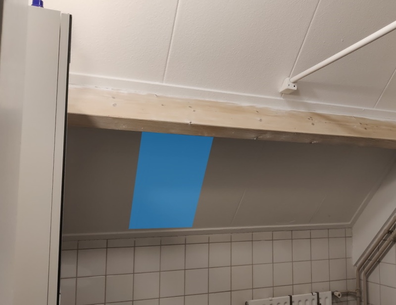

Vraagje, we willen eind dit jaar de badkamer laten renoveren en voor de tijd willen we een dakraam (laten) plaatsen. Het liefst laten we de gording in tact dus een dakraam moet tussen het knieschot en de gording passen zonder slaper/raveling. De ruimte is 90cm en een Velux GGU CK02 0070 dakraam heeft een inbouwhoogte van 78cm. Gaat dit passen?
Afbeeldingslocatie: https://tweakers.net/i/KxnQruEtVAiucX53Abbd9R0bdkk=/800x/filters:strip_icc():strip_exif()/f/image/j6LmQlRVxXRaT3KrdDJHlaI7.jpg?f=fotoalbum_large
  • dragonhaertt
  • Laatst online: 22:15
dragonhaertt
@_'.'
Vinze schreef op donderdag 11 maart 2021 @ 10:18:
Vraagje, we willen eind dit jaar de badkamer laten renoveren en voor de tijd willen we een dakraam (laten) plaatsen. Het liefst laten we de gording in tact dus een dakraam moet tussen het knieschot en de gording passen zonder slaper/raveling. De ruimte is 90cm en een Velux GGU CK04 0070 dakraam heeft een inbouwhoogte van 78cm. Gaat dit passen?
Volgens mij heeft de CK04 een hoogte van 978mm
De CK02 is 778mm hoog.
Maar afhankelijk van de dakconstructie moet dat prima passen.
Zoals je hier kan zien heb ik laatst twee velux ramen geplaatst, met zo'n 4cm speling onder en 9cm speling boven. (vanaf binnen gezien).
Dat had ook prima 4cm aan beide kanten kunnen zijn, dan had het ook gepast. Maar dat ligt volledig aan de steunbalken in je dak. De handleiding die met het raam meegeleverd wordt is een stuk duidelijker over hoe veel speling je aan alle kanten nodig hebt om het houten frame heen.
[ Voor 27% gewijzigd door dragonhaertt op 11-03-2021 10:47 ]

  • Vinze
  • Laatst online: 22:22
dragonhaertt schreef op donderdag 11 maart 2021 @ 10:42:
Owja, ik bedoelde inderdaad de CK02, dat is volgens mij de kleinste Velux dakraam. Aan jou foto's te zien hoef je dus niet heel veel speling te hebben boven/onder. Thanks!

Vinze schreef op donderdag 11 maart 2021 @ 11:00:
De handleiding geeft de exacte getallen aan. Dat was voor het raam wat ik gebruikt heb zo'n 1-2 cm rondom het houten frame (buitenmaat raam).
Ik heb (in tegenstelling tot de adviezen van velux) het gat gewoon loodrecht op het schuine dak gezaagd. In de voorbeelden wordt er altijd een horizontale lijn vanaf de bovenkant, en verticale lijn vanaf de onderkant getekend, maar dat is niet persé nodig.
Het gat in de dakbedekking is wat groter dan het gat in het dak. Een beetje afhankelijk van het type dakbedekking dat je hebt zo'n 5-15cm rondom het raam, welke opgevuld worden door het opdekdeel dat je op de buitenkant van het frame monteert na plaatsing in je dak-gat.
Het is vooral even belangrijk om te weten waar je steunbalken lopen. Als er een dikke balk met stalen ankers dwars door de plek waar je een gat wil maken loopt, dan wordt dat wat lastig...

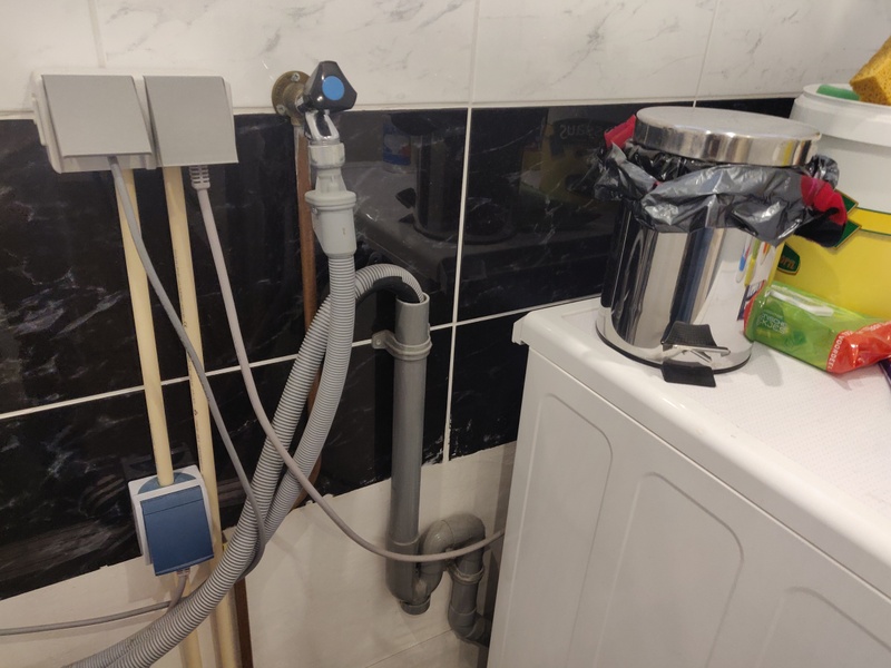

  • Jolke
  • Laatst online: 18:29
Niet gerelateerd aan je vraag, maar over dat stopcontact. Die twee stekkers gaan naar de wasmachine en droger, neem ik aan? Aan de aparte kabeltoevoer van onderen te zien, lijkt het erop dat die op twee groepen in de meterkast aangesloten zitten. Ik heb vorige week van de electriciën hier geleerd dat dan 2 losse stopcontacten moet plaatsen. Ik leg zelf nieuwe kabels door hele huis en had ook een dubbele gebruikt voor wasmachine/droger. :)
  • Question Mark
  • Laatst online: 18-10 15:46
Question Mark
Moderator SSC/WOS
F7 - Nee - Ja
Jolke schreef op donderdag 11 maart 2021 @ 11:25:
Zolang er maar geen open verbinding tussen de groepen zit is het prima. Sommige van dit soort stopcontacten hebben een tussenschot, waarmee deze eis bereikt wordt.
Die zie je dus vaak terug bij wasmachine/droger.

  • BTS
BTS
Klopt helemaal, ten tijde van de installatie van de nieuwe badkamer is dit zo aangelegd. Dit kan ik wel eens oplossen omdat ik nu ook al een klein jaar weet dat dit zo zit en niet zo mag/hoort.
Als de wand er toch uit gaat kan dit ook opgelost worden.

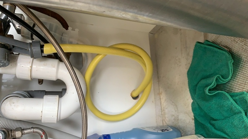

Crazy-
Best life ever
Ai, ik zit even met een probleem waar ik niet 1,2,3 een oplossing voor heb.
Betreft de overstort afvoer van de Quooker, aangesloten op de verticale afvoerbuis.
Het water loopt retour via de overstort afvoer tijdens een vaatwasser afvoer of een hoeveelheid water vanaf de stortbak.
Beelden zeggen meer dan woorden dus hierbij een filmpje, waar ik een volle gootsteen water wegspoel :-) YouTube: Overloop afvoer probleem
Ik dacht eerst slechte doorloop rioolbuis; onlangs 2x goed doorgespoeld met gootsteenontsopper (zoutzuur achting).
De constructie is beetje bizar in mij ogen; verbaasd me zelfs dat er geen riooilucht te ruiken is...

  • detonated
  • Laatst online: 21-09 07:21
Crazy- schreef op donderdag 11 maart 2021 @ 22:36:
Ik heb enkele weken ook een quooker aangesloten en kwam op hetzelfde effect uit. Dit alleen wanneer er een volle wasbak (wij hebben een vrij grote wasbak) met water weg moet stromen. Bij zeg een halve wasbak vol of 2 emmers achter elkaar dan is er niks aan de hand.
Het komt naar mijn idee uiteindelijk op de waterdruk en hoeveelheid uit die vanuit de overige delen van de afvoer kan komen. Enige oplossing die ik kon bedenken is overstort hoger hangen (is vaak lastig door locatie waterleiding) of afvoer op een lager punt inboren. Indien beide niet mogelijk kan je experimenteren met een langere afvoerslang? Een stuk tuinslang past er volgens mij ook gewoon op >:)
Overigens zie ik niet dat je de afvoerslang in ‘de knoop’ hebt gelegd om een sifon werking te creëren. Mocht je dit nog niet gedaan hebben kan dit misschien ook helpen!
  • A13X
  • Registratie: November 2015
  • Laatst online: 22:47
A13X
Dude
Lijkt er toch op dat het water niet snel genoeg weg kan waardoor het de leiding vult tot boven de afvoer van de Quooker en het daar overloopt. Dat het in vlagen eruit komt kan aangeven dat er niet genoeg licht kan worden aangevoerd. Dus hij kan nog wel deels geblokkeerd zijn.
Zolang hij voor een sifon is aangesloten zal je geen stank krijgen, die komt namelijk niet uit je machine maar uit het riool zelf. Uit die overstort komt alleen schoon water, dat is een drukbeveiliging.
Zit het achter een sifon en heb je die al leeg gehaald? En liep de wasbak beduidend beter weg nadat je hem had doorgespoeld? Rioolontstopper is niet heilig, dat krijgt echt niet alle zooi weg. Als het kan zou ik er een ontstoppingsveer doorheen trekken. (vanuitgaande dat het nog niet lekker weg loopt)

  • Crazy-
  • Laatst online: 11-10 19:08
Crazy-
Best life ever
detonated schreef op vrijdag 12 maart 2021 @ 07:11:
Afvoerslang van de overstort /Quooker.; wil je daar wel een lus in maken? Ach het valt te proberen trouwens !

  • Crazy-
Crazy-
Best life ever
A13X schreef op vrijdag 12 maart 2021 @ 07:40:
Het gekke is de overstort slang zit helemaal niet achter een sifon, maar rechtstreeks (onderin) op de verticale afvoer naar het riool, welke uit de vloer komt.
Zodoende mijn verbazing ivm de lucht
De sifon heb ik onlangs al helemaal schoongemaakt. Het wegspoelen gaat verder wel vlekkeloos. (Komt alleen deels terug in het kastje ;-))
Ik begin langzaam aan toch de afvoer buis te verdenken op een verstopping

  • Lexo
  • Laatst online: 13-07 15:38
Crazy- schreef op vrijdag 12 maart 2021 @ 07:56:
Quooker raad dat zelfs aan:

Crazy- schreef op vrijdag 12 maart 2021 @ 07:58:
Gezien het filmpje van @Lexo versterkt dat het vermoeden. Als de waterstand hoog genoeg oploopt in de staande buis kan hij overlopen. Al zou een lus misschien wel genoeg weerstand opleveren om het te verminderen. Controleer ook of de afvoer wel beneden strooms goed doorspoelt, ik dacht een keer klaar te zijn tot ik naar buiten keek en het er via de hemelwater afvoer (die bovenstrooms zat) eruit zag komen. Die afvoer zat compleet dicht met zeepresten.
Awesome

A13X schreef op vrijdag 12 maart 2021 @ 08:15:
Goh! soms is het zo simpel :P ik ga maar gauw een lus leggen in de slang.
Het is allemaal ongeveer 6 jaar oud (incl het riool, nieuwbouw toen). maar ik zal eens de afvoer loshalen en de boel (riool/afvoer) schoonblazen/trekken met een ontstoppingsveer

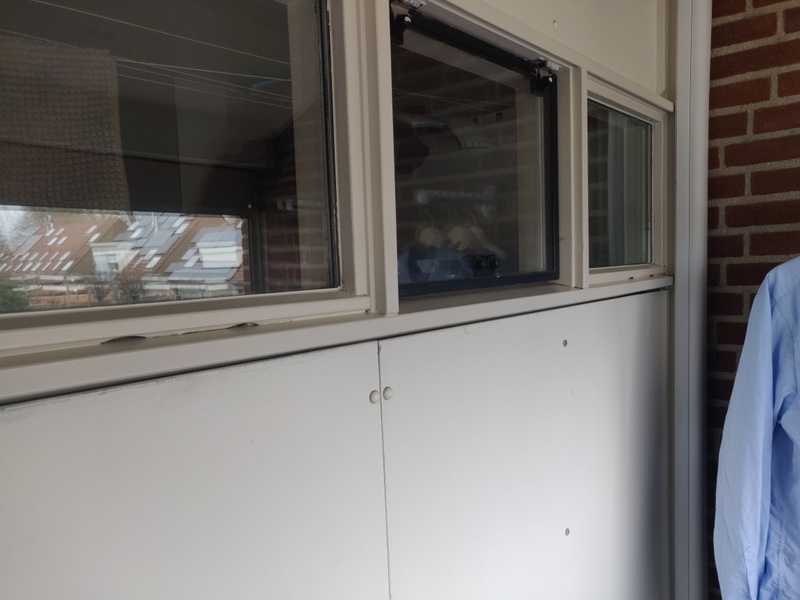

BTS schreef op woensdag 10 maart 2021 @ 16:23:
Dan de afmetingen:
B = 2010 mm
H = 2610 mm
Totale dikte 125mm.
Omdat het een buitenmuur is en geen wand, zou ik niet voor metalstud gaan. Daarnaast is het echt zonde om er geen raam in te zetten. Bij een eventuele verkoop is het echt wel een minpunt als er geen natuurlijk licht in de ruimte komt. Het gaat er dus niet om dat je het raam nooit opent of erdoor naar buiten kijkt. Een verblijfsruimte hoort een raam te hebben. Dus bestel ergens een kozijn met hr++(+) en maak een houten frame van 38x89 met ertussen pir. Dampopen folie aan de buitenkant en een regelwerk met je gewenste afwerking erop. Als je toch bezig bent zou ik inbouwdozen voor die stopcontacten maken. Kleine moeite en het oogt 100 keer beter.
Afwerking binnen zou ik groene AK gipsplaat gebruiken, goedkoop en prima voor natte ruimtes. Dan stucen of nieuwe tegels erop plakken.

@GodDamage Bedankt voor je input!
Ik wist niet dat een badkamer verplicht is tot het hebben van een raam.
Dat van het houten frame kreeg ik inderdaad ook te horen, ook omdat het beter isoleert dan metal stud, dat zal ik dus sowieso aanpassen in het ontwerp.
De goedkope groene platen kan inderdaad ook maar het hoeft niet perse goedkoop. Ik bespaar al veel geld door het zelf te doen. Dan investeer ik graag in goed materiaal.

GodDamage schreef op vrijdag 12 maart 2021 @ 09:21:
@BTS een badkamer is geen verblijfsruimte (maar een badruimte). Daar gelden helemaal geen eisen voor daglichttoetreding voor.
Ik ben het er wel mee eens dat een raam in je badkamer een toegevoegde waarde heeft. Dat is echter persoonlijk. Praktisch gezien is geen raam veel makkelijker.

@PaT bedankt voor de uitleg, ik kan nu een definitief plan maken.

Zoals laatst al eens aangegeven had de ketel hier de geest gegeven. De boiler had een identiteitscrisis en wilde zowel een warmwaterboiler zijn als een bijvulautomaat. De verwarming spiraal in de boiler had dus een lek ontwikkeld.
We hadden gehoopt dat hij met z´n 14jaar (2007) het nog wel even zou redden, dan kon ik hem in de zomer vervangen en de nieuwe een meter of 2 verhuizen naar de garage. De oude was dermate groot en lomp geplaatst in de bijkeuken dat we die ruimte veel nuttiger zouden kunnen gebruiken.
Voor de nieuwe ketel had ik een paar eisen:
- Klein maar wel CW5, geen boiler meer. Keuken zit dichtbij en voor het douchen kunnen we wel iets langer wachten. Liever minder standverlies door het warm houden van de boiler.
- ondiep, hoogte genoeg echter diepte kost best wat meer ruimte.
- Hoog rendement en een laag minimaal vermogen voor maximaal moduleren.
- Goed aangeschreven merk in de afgelopen paar jaren.
Uiteindelijk had ik een shortlist:
- Remeha Tzerra of calenta
- Nefit Proline
- Intergas xtreme 36
Hiervan is het de laatste geworden, de doorslag is diepte van het toestel (277mm) en het minimale vermogen van 3,6kW geweest. Alleen de Tzerra was nog kleiner, die had echter een minimaal vermogen van +/- 7,9kW. Laatste jaren niet veel gekke dingen van Intergas gehoord, zeker niet meer dan de andere 2 merken. De vriendin had in haar oude huis ook een intergas en die draaide de 4 jaar dat ze daar gewoond heeft vlekkeloos. Tijd zal leren of het een goede keuze is geweest.
De proline viel overigens al af toen ik zag dat ze warmwater debiet opgeven bij 30 en 50 grC ipv 40 en 60.
De situatie voor:

Doorgeboord vanaf de bijkeuken, daar zat een relaisschakelaar die niet gebruikt werd.
- Creatief afgedopt de oude waterleiding
Greep mis op de eindkappen, wel besteld zo te zien maar niet meegekomen in de bestelling. Zijn ondertussen binnen en zullen deze vervangen.

Heb een paar deurkozijnen binnen gekregen voor in een tweetal gips/zandcement wandjes. Dacht dat deze uit twee delen zou bestaan, maar is één deel blijkt. De andere kozijnen in mijn huis klem je om het wandje heen, en daar schuif je dan de beide zichtzijdes in.
Vraag is nu: wat zouden jullie doen met montage?
Gat groot genoeg maken en dan de kier dicht purren en een deklat erop?
Afbeeldingslocatie: https://tweakers.net/i/UctkZCOv0Otgfx1c789MnyeEENM=/x800/filters:strip_icc():strip_exif()/f/image/4R6FwE8coMbhESaM16r5ebhV.jpg?f=fotoalbum_large
  • breinonline
  • Laatst online: 05:38
breinonline
Are you afraid to be known?
Ik zie schroeven. Kan je ze niet uit elkaar halen en in delen monteren?
  • Cyberpope
Cyberpope
When does the hurting stop??
Waarom je sifon en expansievat in de kruipruimte. Elke keer als je hem wil controleren of schoonaken mag je onder de vloer gaan?
  • MikeyMan
  • Laatst online: 23:03
MikeyMan
Vidi, Vici, Veni
breinonline schreef op vrijdag 12 maart 2021 @ 16:58:
Ja maar hoe krijg ik die schroeven er dan weer in? ;)

MikeyMan schreef op vrijdag 12 maart 2021 @ 17:04:
Lijmen?
Zodra je de kozijnen in de muur heb bevestigd dmv slagpluggen gaat het geen kant meer op lijkt me.
Die andere kozijnen die je hebt zijn waarschijnlijk van die renovatie kozijnen en welke je nu binnen hebt gekregen zijn inmetselkozijnen. Dus daar metsel je normaal gesproken het muurtje omheen.
Ik heb ze zelf ook een keer gebruikt deze kozijnen en opgevuld met wat opvullatjes er tussen, purren en dan afwerken met een architraaf.

@JelleMN86 je zou het zeggen, maar de 10cm blokken die ik heb passen niet tussen de nokjes, dus inmetselen is er ook niet bij.
1 van de twee muurtjes moet ik nog zetten, dus die zou ik idd in kunnen metselen. Maar dan moeten de blokken wel passen :D
Denk dat we het idd met een architraaf af moeten werken. Goedkoop is duurkoop blijkt maar weer :P

MikeyMan schreef op vrijdag 12 maart 2021 @ 20:04:
Blokken zijn niet zo lastig op maat te maken.
Daarbij jkun je de kozijnen zelf in de blokken vastschroeven, dan hoef j het kozijn zelf niet te schroeven.
Lijmen is dan wel aan te raden zodat het kozijn niet zoveel gaat werken dat je elke keer je naden gaat zien na schilderen.

Zijn hier mensen met ervaring omtrent het (half) inbouwen van een kast in een (gips)wand?
Met het ontwerpen van onze keuken hebben we (nou ja, de ontwerper en mijn vrouw :+) dit bedacht en ik probeer nu de praktische uitwerking even te bedenken.
Ik dacht er zelf aan om aan de voorkant het gat precies pas voor de kast te maken en aan de achterkant van 6 mm hechthout oid een soort bekisting te maken waar de kast in terecht komt. Dan kan hij daarin vastgezet worden en komt hij een soort van zwevend te hangen.

Crazy- schreef op vrijdag 12 maart 2021 @ 08:20:
Kleine update
Afbeeldingslocatie: https://tweakers.net/i/2elTNzZrWA1iWW-ukK1q8xvygr4=/800x/filters:strip_icc():strip_exif()/f/image/KkVEECXbWdSN3oLLLpCoe95I.jpg?f=fotoalbum_large
Maar helaas slaat het water nog doorheen terug 🥺 ik verdenk meer en meer de verticale buis (zit achter de achterwand keukenkast) ga die maar eens goed met een veer bewerken
12,85kWp - ZB 7,5m2/400l - 5kW Pana H WP (CV&SWW) - 13,8kWh accu
  • Beekforel
  • Laatst online: 18:57
Beekforel
Is eigenlijk geen vis
Kun je die afvoer van de Quooker waar het water uitspat nog hoger brengen? Dat was bij mij de oplossing volgens mij.
  • edsandje
edsandje
Geen vragen via pm
Crazy- schreef op zaterdag 13 maart 2021 @ 10:51:
Kleine update
Inlaatcombinatie zo hoog mogelijk in het kastje plaatsen. Voorkomt veel ellende.
Die slang op het mengventiel maakt zo te zien ook wel een hele strakke bocht.
Please state the nature of the technical emergency
  • Crazy-
Crazy-
Best life ever
edsandje schreef op zaterdag 13 maart 2021 @ 11:12:
Tja het zit er al 6 jaar - wij wonen er nu ruim een jaar; mee eens dat de die slang wat strak zit, maar in dit geval staat het los van het probleem
ik ga eerst kijken of ik de afvoer goed kan krijgen, mits dat het probleem is; zo niet kan ik altijd de boel verbouwen. Vind het alleen gek dat ik de vorige bewoners er nooit last van gehad hebben (daarom verdenk ik de steed meer en meer afvoer)

Crazy- schreef op zaterdag 13 maart 2021 @ 11:26:
Dat is wel vaker zo met dit soort lekkages.
Als het nieuw is werkt het vaak de eerste tijd wel goed.
Kans is dat de afvoer gedeeltelijk is dichtgeslibd of het afschot is niet helemaal lekker.
Als de inlaatcombinatie zo laag zit is er maar weinig nodig om de boel te laten overstromen.
Eerst de afvoer maar eens goed reinigen en dan zou ik toch de inlaatcombinatie hoger plaatsen om problemen in de toekomst te voorkomen.
De slang maakt idd geen deel uit van het probleem maar als je de aansluiting gaat aanpassen kan je dit ook meteen verhelpen.
