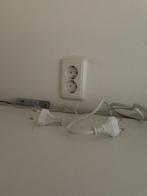

Ik heb een vrij simpele vraag. Ik heb een led strip en een controller, maar de stekker past er niet op.

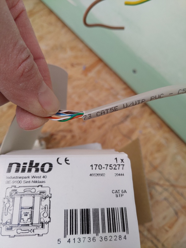

Vanuit de bouw van de woning zijn al twee cat5e netwerk kabels getrokken. Ik heb echter cat6a aansluit materiaal gekocht. Kan ik dat zonder problemen op elkaar aansluiten?
Ja, dat kan, Zowel het aansluitpunt als de kabel kunnen Gigabit snelheden aan.
Verschil zit in de bandbreedte, Cat6 kan nog hoger dan Cat5 maar dat kom je in particuliere netwerken bijna nooit tegen.

Zolang het maar harde kern kabel is en lsa aansluiting dan zal het geen issue zijn.

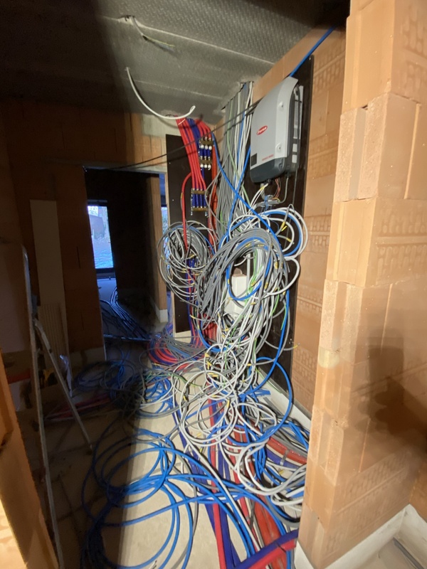

Afbeeldingslocatie: https://tweakers.net/i/4JHl8ULGnHwS7YCxBsbgmVKdMlM=/x800/filters:strip_icc():strip_exif()/f/image/7PYhgeyoVgYxM7k8KJjrn9W1.jpg?f=fotoalbum_large
Bijna klaar met kabels trekken 8)7 .
[ Voor 78% gewijzigd door IceBlue op 14-02-2021 08:45 ]
En dat allemaal omdat je maar 1 printertje wil aansluiten? :+

Ben bezig met uitbouw, de schakelaar voor stopcontact valt weg. In die stopcontact zaten er twee transformators op aangesloten, voor de verlichting van keukenkastjes (onder).
Afbeeldingslocatie: https://tweakers.net/i/H9iEMD1d9a7ceSeJG9x_9PeHQfA=/x800/filters:strip_icc():strip_exif()/f/image/DuORmPeJYw9oBVDrKZjtiZsl.jpg?f=fotoalbum_large
Op mijn verzoek moest stopcontact gewoon weer stroom krijgen.
Ik ben op zoek naar draadloze (witte) schakelaar die stroom kan bedienen.
Ik dacht aan hue smart stekker en dan stekkerdoos. Ik bedien dan Hue smart stekker met Hue smart knop.
Hebben jullie andere ideeen?

Silver7 schreef op zondag 14 februari 2021 @ 14:43:
Even sparren
Dat kan maar je kunt ook gewoon draadloze schakelaars halen op 2,4ghz als je niet volledig aan het smart spul wilt, dat werkt ook gewoon prima.
Als je van plan bent om echt smart te gaan, is het best een plan om voor Hue of vergelijkbaar te gaan maar voor een simpele oplossing zal dat ook werken.

Deze van Conrad heb ik al een aantal jaar in gebruik, super simpel en niet al te duur!
https://www.conrad.nl/p/e...dig-binnen-2300-w-2177901
Bedien ze via m'n Echo, maar kan ook met een app op een smartphone.

  • IceBlue
Verwijderd schreef op zondag 14 februari 2021 @ 08:55:
Dat is het probleem als je nog niet precies weet waar je de printer wilt zetten dan moet je overal kabels voorzien :P .
