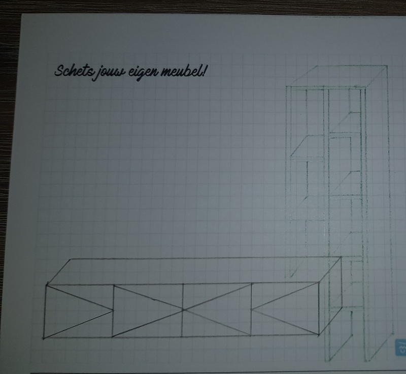

Beste klus-tweakers,
Ik heb een vraagje betreft materiaal keuze. Ik ben van plan om een TV meubel met vakken kast te maken. Echter twijfel ik waarvan ik het ga maken. Of MDF of multiplex. Ik weet dat er in de meubelmakerij vaak gebruik gemaakt wordt van MDF, alleen vraag ik mij af hoe zit het met de afwerking van de kopse kanten. Kast moet uit eindelijk mat zwart worden met beton look frontjes. De frontjes wil ik overigens bij de Ikea halen.
Hieronder een schets van het ontwerp:

Het tv meubel gedeelte wil ik van 18mm plaat materiaal maken en het vakkenkast gedeelte van ongeveer 35mm dik plaat materiaal.
Ben benieuwd wat jullie adviseren.

Titu schreef op maandag 15 februari 2021 @ 19:46:
Gebaseerd op:
Ja kunt zwart MDF als basis nemen

cverkooyen schreef op maandag 15 februari 2021 @ 19:49:
Alleen is dat maar maximaal in 20mm leverbaar volgensmij. Maar ik zit ook met de kopse kanten van MDF. Is dat wel strak te krijgen? Ik dacht altijd dat je een soort harige eind resultaat houd omdat die zo "open" zijn.

Titu schreef op maandag 15 februari 2021 @ 19:54:
Ik maak bijna alles wat je kunt bedenken met mdf en kan je uit persoonlijke ervaring vertellen dat dat reuze meevalt. Wanneer je normaal schuurt, grond en lakt blijf je dat 'harige/open' van die kopse kanten een klein beetje zien. Om die kopse kanten helemaal strak te krijgen schuur ik ze eerst mooi vlak met een medium korrel (120/150), daarna 2 keer gronden en 2 keer licht opschuren, daarna aflakken. Lijkt veel werk, maar valt in de praktijk reuze mee, en (imho) het mooiste resultaat. Met multiplex zul je de kopse kanten ook flink onder handen moeten nemen want anders blijf je de 'gelaagdheid' ook gewoon zien...
Gebaseerd op:
Als eeste een goede cirkelzaag :P
Als je de deurtjes bij Ikea wilt halen: haal een hele Besta met vier kastjes en maak alleen je eigen ombouw van MDF. Scheelt je serieus veel werk en je deurtjes pasen gegarandeerd :)

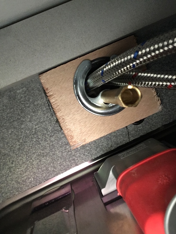

Onze keukenkraan begint wat los te raken (begint te draaien om zijn as), ik dacht duik even het kastje in en draai een moer of iets dergelijks aan.
Echter ik zag dit:
Afbeeldingslocatie: https://tweakers.net/i/TxBFDJl2_8hQP9_u0MTVno0C4v0=/x800/filters:strip_icc():strip_exif()/f/image/0ES3pQ9jGleI7rTByx98cvzi.jpg?f=fotoalbum_large
Nog nooit eerder gezien, maar moet ik nou in dat koperen buisje met een inbus gaan draaien?

Martinusz schreef op maandag 15 februari 2021 @ 20:58:
Echter ik zag dit:
Met een sleutel/dop op het buisje.
Echter ik zag dit:
De buitenkant is zeskant. Daarop past een dopsleutel, pijpsleutel of iets dergelijks.
Waarom doe je het vakken gedeelte niet in twee keer 18 mm plaatmateriaal? En multiplex krijg je ook niet zomaar mooi glad op de kopse kant. Dus in beide materialen moet je energie steken om strak te krijgen.

loeberce schreef op maandag 15 februari 2021 @ 21:09:
Wat is het voordeel van twee keer 18mm op elkaar te lijmen? ik heb overigens niet echt veel lijmklemmen tot mijn beschikking. Verder vind ik het niet erg om er wat energie in te steken om het strak te krijgen

The Eagle schreef op maandag 15 februari 2021 @ 20:40:
Klinkt idd niet eens als een slecht idee, alleen blijf je toch altijd het witte(of dat zwartbruin) te zien ?
Echter ik zag dit:
Dat koperen buisje is je moer.
Die kanten kun je met lakplamuur dichtsmeren, schuren en gronden, en dan is dat helemaal strak.
Sommige lakplamuur kun je verdunnen met terpetine, dan is het nog makkelijker om de kopse kanten van de MDF dicht te smeren. Zelfs twee MDF platen die verlijmd zijn kun je zo naadloos tegen elkaar krijgen.
Nope; https://www.maiburg.nl/ma...teriaal-dikte%3A25&text=#
komt ook in 25mm. Maargoed, als je naar 35 mm dikte wilt is 2x18 natuurlijk geen gek idee.
Ik heb onlangs een bureau gemaakt van die zwarte platen. Deze platen zijn veel 'harder' dan gewoon MDF (dus met stoten beschadigd je ze iets minder makkelijk, is prettig). Ze schuren bijna zijdezacht op, ook de kopse kanten. Als je nauwkeurig zaagt is dit ongeveer wat je ziet:
Afbeeldingslocatie: https://tweakers.net/i/SkhCR8X2MXlS44LUkXyBozGiYVQ=/800x/filters:strip_icc():strip_exif()/f/image/ReokTFoSVDWqOO6EtAlv2YIq.jpg?f=fotoalbum_large
Na schuren en eerste laag mat transparante lak:
Afbeeldingslocatie: https://tweakers.net/i/i-M4yKazS1lSs5T854y2xil6PQw=/800x/filters:strip_icc():strip_exif()/f/image/mxM72guG9tZpBnQQeoGm12oB.jpg?f=fotoalbum_large
Die krijg je prima strak, met de juiste voorbereiding :) Het is met name het enorm zuigende waar je last van hebt op de kopse kant. Je verf verdwijnt terwijl je er naar kijkt. Je hebt er speciaal spul voor...maar dat kost geld (en de bouwmarkt is dicht) dus ik gebruik altijd houtlijm verdunt met water. Kopse kant insmeren slurfje met gewone houtlijm en vervolgens met een goed natte vinger de kopse kant vol smeren. Laten drogen, opschuren en schilderen. Dan is het retestrak.
Ik heb er ook een blogpostje over geschreven :P
https://geensnor.netlify.app/mdf/

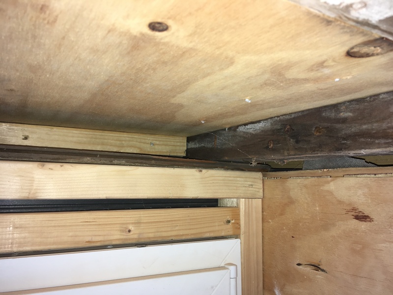

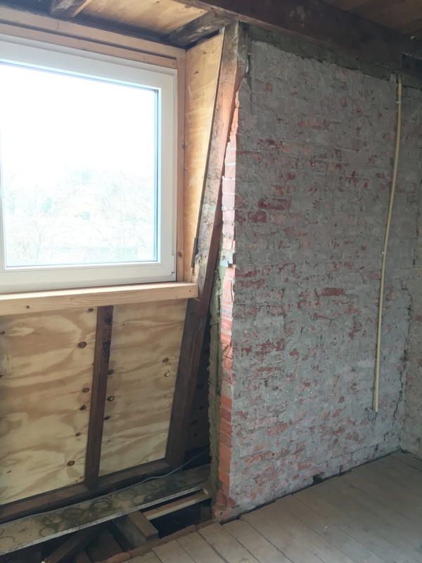

Deze kamer van 42m2 wordt omgetoverd van 1 grote kamer naar 2 slaapkamers en 1 voorraad hok.
Afbeeldingslocatie: https://tweakers.net/i/1rdI-ywny06DttlK2abHwSrXApQ=/800x/filters:strip_icc():strip_exif()/f/image/wyZFOvFJPbrNxK4hSLfYwan9.jpg?f=fotoalbum_large
De dakramen zijn al een tijd geleden geplaatst. Maar vandaag was deze eerste generatie kunststof kozijn met dubbeglas uit 1985 van 3m10 breed en 1m40, inclusief 1 rolluik over de volledige breedte met de hand bediend 8)7 aan de beurt.
Afbeeldingslocatie: https://tweakers.net/i/FpxrBwlBxa8HqpPU1wg3noJ8xT4=/800x/filters:strip_icc():strip_exif()/f/image/PcUfoa4kR4d496OpuPFlhFF6.jpg?f=fotoalbum_large
De bedoeling is een scheiding wand er tussen te plaatsen. Deze staat al klaar...
Vandaag werden de kozijnen geleverd. en gingen we van:
Afbeeldingslocatie: https://tweakers.net/i/sfigCWAtrSno1moEvR5OZAdRJ9o=/800x/filters:strip_icc():strip_exif()/f/image/r1nAsB090ggd0v4F5qvRw9Po.jpg?f=fotoalbum_large
Via
Afbeeldingslocatie: https://tweakers.net/i/uxNIolIFvFqnCdDqhQqwIN-ka5w=/800x/filters:strip_icc():strip_exif()/f/image/diVSlRUzG6U516bub7NaUOIl.jpg?f=fotoalbum_large
Afbeeldingslocatie: https://tweakers.net/i/hAQYAW9iJtFoBvUk_FMRKl42isc=/800x/filters:strip_icc():strip_exif()/f/image/f0XAJXWR81Gpritgjg9B1b6u.jpg?f=fotoalbum_large
Naar:
Afbeeldingslocatie: https://tweakers.net/i/OXXJUvayzHdOqzMHHDwcYlf1k54=/800x/filters:strip_icc():strip_exif()/f/image/FuWHno26hqhJIm2EYJoYq3AZ.jpg?f=fotoalbum_large
Afbeeldingslocatie: https://tweakers.net/i/SnwVGcOTXfCC_huDlT3T7rPgQ0Y=/800x/filters:strip_icc():strip_exif()/f/image/ewpXco1c2SK4Juq1hQg8ywEs.jpg?f=fotoalbum_large
eind resultaat:
Schucco kozijn, 3 laags beglazing ug0.6, alles draai kiep, met elektrische rolluiken en geisolleerde rolluikkast.
Nu kan de tussenwand ook weer doorgetrokken worden en hebben we straks 2 fijne bedienbare ramen met goede isolatie 8)

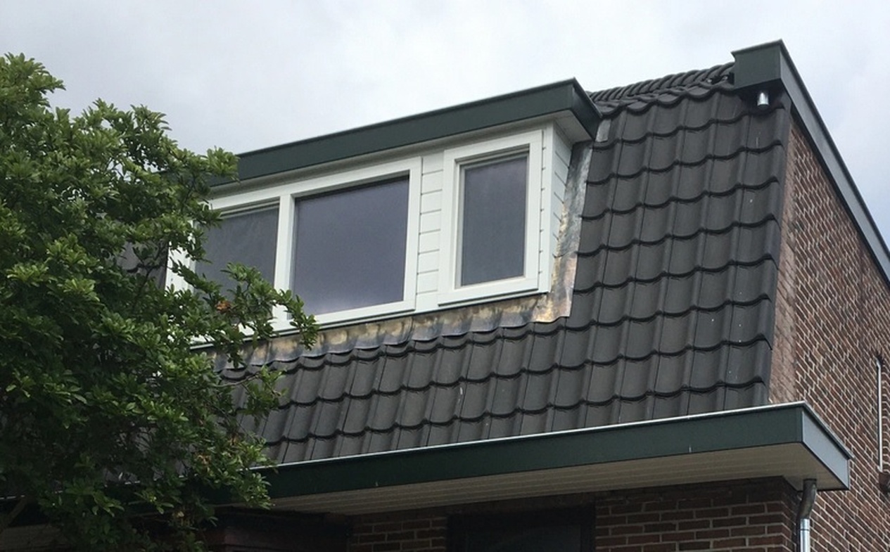

barry86 schreef op dinsdag 16 februari 2021 @ 15:04:
Ziet er zeker goed uit, hoewel ik persoonlijk een enorme afkeer van kunststof kozijnen heb. Weet niet wat dat is, waar dat vandaan komt. Maar het wordt een mooie verdieping zo :)
  • KillaZ
  • Laatst online: 19-08 17:17
Via
Naar:
eind resultaat:
Kozijnen zelf gedaan? Ik ben ook aan de beurt, maar zie een beetje tegen het monteren van kozijnen aan. Slopen lukt mij wel :+ :o

Binnenkort wil ik onze dakkapel isoleren en afwerken. Deze is tijdens de renovatie van het dak op maat gemaakt, dus geen kant-en-klaar model.
De constructie bestaat uit een houten frame met underlayment en Keraliet (kunststof rabatdelen) aan de buitenkant. Het kunststof kozijn zit in het houten frame geschroefd. De ruimte onder de dakkapel is ook underlayment, maar dan met een dampdoorlatende folie en dakpannen.
Uiteindelijk willen we de boel binnen laten stucen, dus de afwerking zal (vezel)gipsplaat worden.
Er zitten er nogal wat gaten en kieren tussen de balken. We wonen aan een drukke weg dus ik wil graag behalve thermisch de boel ook zo goed mogelijk geluiddicht maken, en ik zit te twijfelen hoe.
Ik zit aan het volgende te denken:
1. kieren dakkapel afdichten met pur
2. framepje van hout bouwen bij de wanden
3. de zijkanten en het plafond voorzien van zo veel mogelijk steenwol (achter het frame)
4. dampdichte folie op het frame en dan gipsplaten. Eventueel vezelgipsplaat waar het raam de wand raakt.
De ruimte onder de dakkapel wil ik volstoppen met steenwol, dan een dampdichte folie en een plaat OSB aanbrengen (er moet nog een radiator aan komen te hangen), en vervolgens afwerken met gipsplaat.
En omdat een plaatje meer zegt dan duizend woorden:
Afbeeldingslocatie: https://tweakers.net/i/gd5wkQc47Y1uCcABfwm9A-2IxaU=/full-fit-in/4920x3264/filters:max_bytes(3145728):no_upscale():strip_icc():fill(white):strip_exif()/f/image/JJ4lG9Hv2cgT9p7pCjsBERfI.jpg?f=user_large
Afbeeldingslocatie: https://tweakers.net/i/yyhEn02OgpErEtiIX72By-DqtnU=/800x/filters:strip_icc():strip_exif()/f/image/oQDSxBdNgYlNI5fj95dkouFY.jpg?f=fotoalbum_large
(de dakkapel loopt over 2 kamers, de situatie in de andere kamer is het zelfde als hier op de fotos)
Afbeeldingslocatie: https://tweakers.net/i/0byeXeCtsuoeBoY1o80uGbSyaWc=/x800/filters:strip_icc():strip_exif()/f/image/2tqH4uwvGrwzmPcTzUB8DYF2.jpg?f=fotoalbum_large
Afbeeldingslocatie: https://tweakers.net/i/_VfcWtVCnPrX396WObdTt4liJUo=/x800/filters:strip_icc():strip_exif()/f/image/Uzksdl7eoYZ6834mXR1e7GVv.jpg?f=fotoalbum_large
Afbeeldingslocatie: https://tweakers.net/i/Nq6vqFFhGLuDJlhQKS9PqjGoi5E=/800x/filters:strip_icc():strip_exif()/f/image/USLVFdEH9OLQbnfjBULkXg6D.jpg?f=fotoalbum_large
Iemand nog tips?

EMP schreef op woensdag 17 februari 2021 @ 14:56:
Iemand nog tips?
Lijkt mij een goed stappenplan! Steenwol is een primakeuze voor geluidsisolatie, ik zou van die Rockwool platen gebruiken (Rocksono) goed spul en makkelijk te verwerken.
Poah dikke Massey.

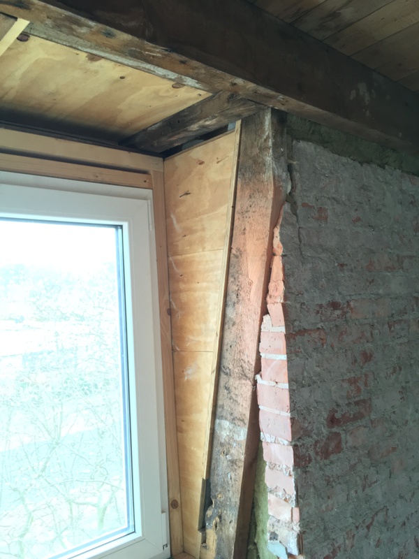

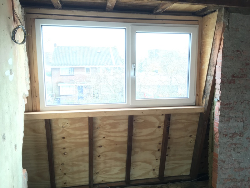

hellum schreef op woensdag 17 februari 2021 @ 14:38:
Ik heb een half jaartje geleden ook voor het eerst een eigen huis gekocht. Er moet nog een hoop aan gebeuren, maar de woonkamer is klaar. (in ieder geval voor nu). Wilde het wel graag even showcase want het was een behoorlijke klus.
Oorspronkelijke situatie:
Echt prachtig :D
Nare verassing na het wegslopen van de schroten:
En ja: de balken zijn echt stokverrot, maar dat is niet het ergste: er missen gewoon planken, er zat helemaal niets! Boven stond er een kast voor.
Nieuwe balken en begonnen met het raamwerk voor de gipsplaten (er zijn later meer latten tussen gekomen, maar geen foto's van).
Begonnen met het gips
Gestuct (het was de stucadoor die me er op wees de er echt meer hout achter het gips moest zitten, dus alles een keertje los gehad).
Ombouw gemaakt voor de meters / stoppenkast die gewoon in de woonkamer zitten. Dit was de enige manier die ik kan bedenken om alles uit het zicht te krijgen want de gasmeter zit ook deels onder het raam.
En gelakt:
En ingericht:
Op dit moment is de oude gaskachel nog steeds mijn primaire manier van verwarmen. Als ik straks de problemen met het dak heb opgelost, is een CV ketel het volgende project.
Netjes gedaan!
Poah dikke Massey.
