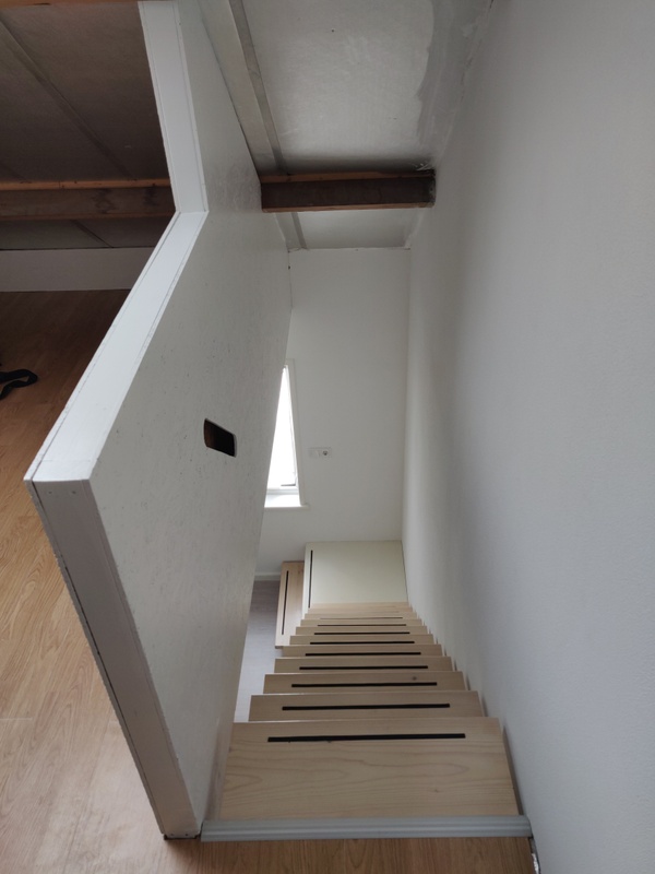

Barada schreef op maandag 8 februari 2021 @ 14:44:
Ik lees al een tijdje mee en haal hier veel informatie en inspiratie vandaan. Ik heb in ons vorig jaar gekochte huis een aantal klussen gepland, waaronder deze:
De CV ketel hangt op een onconventionele plek, namelijk boven het trapgat van de zolder. Is waarschijnlijk gedaan om op de oude plek een wasmachine kwijt te kunnen. Ketel verplaatsen is voor nu geen optie.
De lokale onderhoudsmonteur wil er best onderhoud aan plegen maar heeft wel iets nodig om op te staan en vanaf te kunnen werken.
Het idee is om in het trapgat een demonteerbaar plateau te maken, wat ik snel kan opbouwen en afbreken. Het trapgat is 92 cm diep en 234 cm breed.
(En dat plateau kan ik dan zelf ook gebruiken om die lelijke ombouw te vervangen).
Ik wil 2 balken van 44*94mm waaraan balkdragers zijn bevestigd in de lengte in het trapgat hangen, waarbij de “lip” van de balkdragers steunen op de vloer.
Hier dan osb plaat van 18mm overheen. 3 naast elkaar om het wat hanteerbaarder te maken. Eventueel met wat kleine balkjes aan de onderkant, zodat ze niet kunnen schuiven.
Voor een vaste vloer, die dus veel meer moet kunnen dragen, vond ik via een online tool dat deze balken 14 cm dik moeten zijn. Maar aangezien mijn vloertje veel minder hoeft te dragen (1 persoon, een trapje en wat gereedschap) leek me dat wat overkill en niet zo hanteerbaar. Vandaar dus deze keuze qua dikte.
Vraag is of iemand hier iets kan zeggen over de dikte van de balken en of dit een goeie manier is om het op te lossen.
Huidige situatie:

-Paul- schreef op maandag 8 februari 2021 @ 15:15:
De lip is hier denk ik niet sterk genoeg voor. Kun je niet gewoon de balken iets langer nemen en de uiteinden laten rusten op de vloer? Eventueel aan de onderkant klosjes zodat ze niet kunnen verschuiven.
Normaalgesproken hangt zo’n balkdrager toch ook aan die lip?
Ik had het op deze manier bedacht, zodat het plateau dan op gelijke hoogte met de vloer uit kan komen. Dan hebben de osb platen meer houvast en heb ik slechts 2 balken nodig.
@FRANQ trapsteiger zou heel mooi zijn maar dan moet ik dus elke keer huren. Is voor mij niet zo flexibel.

Barada schreef op maandag 8 februari 2021 @ 15:34:
Slechts gedeeltelijk. Normaal schroef je de balkdrager vast aan het object waar je de balk aan wilt bevestigen. Bij voorkeur zowel de lip als het verticale gedeelte. De lip kan hierdoor niet ombuigen. In jouw situatie kan de lip (volgens mij maar iets van 2mm dik) wel ombuigen.
Misschien gaat het wel hoor, als er maar één persoon rustig op staat, maar ik zou het toch wat steviger proberen te maken.
Sowieso moet je al naar een balk van minimaal 120 hoog als je over de lengte van het trapgat gaat overbruggen.
Dat is echt wel het minimale wil je er een beetje vertrouwd op kunnen werken.
Zou ook 3 balken doen zodat het midden van de plaat ook ondersteund is.
Heb je ook weer 2 dragertjes extra, waardoor de belasting daarop ook afneemt.
[ Voor 5% gewijzigd door FRANQ op 08-02-2021 15:44 ]

FRANQ schreef op maandag 8 februari 2021 @ 15:43:
Als je een derde balk gebruikt, kan die 120mm hoogte ook worden teruggebracht. 120mm is 1/20 van de overspanning, uitgaande van 600mm hoh. Bij 3 balken (midden en langs de rand) is dit zijn geval nog maar 438mm.
[ Voor 100% gewijzigd door Verwijderd op 08-02-2021 16:09 ]
  • FRANQ
  • Registratie: Juli 2017
  • Laatst online: 07:09
loeberce schreef op maandag 8 februari 2021 @ 15:51:
Wat is de overspanning?
Ik heb die op 3 meter gegokt, waarbij ik op 150mm balkhoogte kwam.
Maar zo'n platform moet niet teveel veren, anders sta je echt niet lekker te werken.
Dus beter een balkje van 7 euro teveel dan te weinig.
EDIT:
Foto nog eens bekeken, en het is inderdaad meer 2,2-2.5 meter.
[ Voor 5% gewijzigd door FRANQ op 08-02-2021 15:57 ]

FRANQ schreef op maandag 8 februari 2021 @ 15:54:
Je inschatting is dus goed
  • Barada
  • Laatst online: 07:26
Dank voor het het meedenken, heel fijn!
Om exact te zijn is het 234cm breed, en 92 cm diep.
Precies wat ik dacht. Die lipjes dragen de balken niet goed denk ik, behalve als je balk super strak precies past.
Ik zou ook balken over de lengte leggen tussen de spijlen van het hekje. Een balk van 4x7 zou ik in de hoogte op springen als deze 3 meter overspant. Dus maak je maar geen zorgen over die dikte als het gewoon voor af en toe is om bij de ketel te komen. twee of drie balkjes met 18mm osb moet prima werken. Wel in de constructie iets verzinnen dat het allemaal niet kan schuiven wanneer je het eenmaal hebt neergelegd.
  • Barada
Dank voor het meedenken allemaal!
Ik ga er nog even over nadenken, maar ik denk dat ik er dan voor kies om 3 balken neer te leggen van 44*94mm. en dan op de vloer, ipv moeilijke constructies te bedenken om het erin te hangen. Toch die dikte om bokitoproof te zijn.
Ik ga nog even broeden hoe ik ervoor ga zorgen dat ze niet kunnen schuiven. Haaks een balk op de uiteinden met inkepingen voor de 3 balken had ik op klusidee gevonden.

Barada schreef op maandag 8 februari 2021 @ 17:11:
Zo heb ik het laatst ook gedaan bij een zwager van me. Goedkope en super stevige oplossing, met volledig loopvlak. Ik weet de dikte van de balken niet meer, maar dat zal ongeveer hetzelfde geweest zijn. De plaat (OSB) had ik gewoon met een schroef aan beide kanten vastgezet. Dat is natuurlijk niet enorm flexibel, maar dan moet je het gewoon zo plannen dat je alle overige klusbenodigdheden vooraf al boven hebt staan ;). Omdat de plaat OSB redelijk op maat was en de balken tussen de buitenste spijlen (en 1 in het midden) lagen, kon die plank met 6 schroeven geen kant meer op.

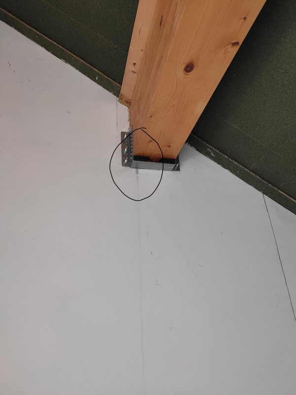

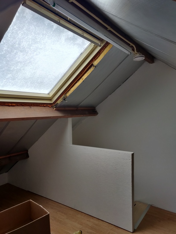

Na een paar maanden weer een update. Het kost allemaal best wat tijd; wachten op goed weer, mag niet te koud zijn, wachten op bestellingen, wachten op tijd ;) .
Het dak klaar voor EPDM. Dakranden gemonteerd en alles ingesmeerd met menie.
Daarna EPDM erop. Ik heb gekozen voor het 1.3mm pakket van interexpress. Ik heb gekozen voor twee grote stukken van 9x6.5m en 7.5x4m. Met z'n tweeën hebben we het gelegd. Het is me een beetje tegengevallen. Het lukte ons niet om het allemaal strak gelegd te krijgen. De grootte en de zwaarte van het folie maakt het niet makkelijk. Het schijnt nog wel strakker te gaan liggen gedurende de loop van de tijd, maar voor nu ben ik er niet happy mee. Het plan is overigens om er ooit een groen dak van te maken, dus dan zie je het niet meer.
Na het verlijmen op het dakbeschot, heb ik alle dakranden verlijmd, de regenwaterafvoeren geplaatst en het gat voor de CV ketelpijp gemaakt. Toen was het tijd voor het plaatsen van de boeidelen. Ik heb hiervoor gebruik gemaakt van 18mm okoume multiplex. Eerst alles in de menie gezet en daarna twee keer afgelakt.
Het einde is in zicht :) . Nu nog daktrimmen gaan monteren.
Ondertussen ook binnen (linkerkant achter schuifpui) één en ander gedaan. Het plafond was daar afgewerkt met lelijke OSB platen. Die heb ik eruit getrokken. Vervolgens zag ik dat ze de dakconstructie net zo matig hadden gedaan als het dak zelf (dakpannen op een plat dak |:( ). In een ruimte van 3.5x3.5m lagen er maar twee balken ter overspanning. En die droegen samen de nok van het dak. Dus ik heb er twee balken bijgeplaatst.
Dakdoorvoer voor een houtkachel erin :)
Nu ben ik aan het isoleren met PIR platen en daarna kan er een nieuw plafond in. Ik zit te denken aan om houten planken of balkjes tegen de onderkant van de balken te monteren, zoiets als hieronder. Zou ik dat gewoon met douglas balkjes (of zoiets) kunnen doen?
Sorry dat ik het moet zeggen maar o o o wat een prutswerk.
Waarom wordt dat dak aan de binnenkant geisoleerd terwijl je de dakbedekking toch moest vernieuwen en nieuwe omrandingen moest aanbrengen? Je loopt nu risico dat je dakbeschot gaat rotten.
Die bijgeplaatste "balken" lijken erg veel op een cls/sls van 38x88mm. Als dat de maat is hoef je daar kwa ondersteuning 0,0 van te verwachten.

nokiaan958GB schreef op maandag 8 februari 2021 @ 22:55:
Ik heb overwogen om het hele dak aan de bovenkant van het dakbeschot van EPDM te voorzien, maar daar heb ik toen vanaf gezien door de kosten (65m2 PIR). Ik doe nu maar een klein stukje van het totaal (12m2). Is er kans dat dit gaat rotten? Ik heb PIR gebruikt met tweezijdig aluminium. Niet verlijmd tegen het dakbeschot, maar "geklemd". De opbouw is dus van buiten naar binnen: EPDM > Dakbeschot > PIR (tweezijdig alu) > Plafond.
Die balken die tegen het dakbeschot aan zitten bedoel je? Die zijn 44x94mm. Ik heb er twee balken bijgeplaatst van 59x156mm, vergelijkbaar met de twee die er al lagen.
[ Voor 6% gewijzigd door vanDaal op 09-02-2021 08:12 ]

vanDaal schreef op dinsdag 9 februari 2021 @ 07:34:
Ja, er bestaat zeker kans dat dit gaat rotten door condens en vocht:
https://www.dakisolatie-advies.nl/dak-isoleren-van-binnenuit
het dampscherm wordt aan de zogenaamde warme zijde van de isolatie geplaatst. De functie ervan is om te vermijden dat vocht van binnen de woning in het isolatiemateriaal terechtkomt. Daarom is het dampscherm dampdicht. Als je een dak isoleert waarbij er al isolatie met een dampscherm is, moet deze oude dampwerende laag verwijderd of doorprikt worden. Sommige isolatiematerialen zijn overigens al van zo’n dampscherm voorzien, bij andere materialen zal je op het materiaal zelf nog een dampscherm moeten aanbrengen. Het is dan van groot belang dat de dampwerende laag geen kieren bevat.
Even je constructie narekenen in Ubakus: https://www.ubakus.de/u-wert-rechner/?

TheJVH schreef op dinsdag 9 februari 2021 @ 10:15:
Thanks. Ik lees hier over het gebruik van een dampscherm. Maar dat heb ik toch gedaan door gebruik te maken van PIR met aluminium (=dampscherm) zowel aan de warme zijde als onder het dakbeschot?

vanDaal schreef op dinsdag 9 februari 2021 @ 13:12:
Klopt, maar gezien je het gewoon ertussen hebt geklemd, heb je het niet luchtdicht afgesloten. Daarvoor moet je met bijvoorbeeld purschuim of tape ervoor zorgen dat je alle kieren en aansluitingen luchtdicht afsluit. Ze adviseren ook om met zo'n folie te werken, want dat trek je gewoon over het hele plafond heen en dan is het luchtdicht (als je ook hier de naden afplakt).

TheJVH schreef op dinsdag 9 februari 2021 @ 13:14:
Ah zo. Ik krijg morgen 12 bussen purschuim binnen om alle kieren en gaten dicht te maken. Daarna ga ik nog alles afdichten met aluminium tape. Folie eroverheen trekken wordt lastig gezien de huidige constructie waar de balken overal liggen ;)

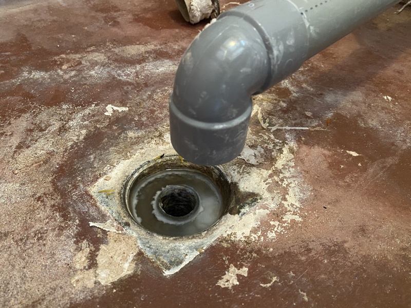

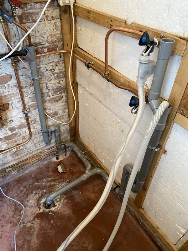

Ik heb een oud afvoerputje in het CV-hok. Nu heeft de installateur netjes buizen opgehangen om de afvoer van de CV-ketel en vaatwasser/wasmachine op aan te sluiten, maar dit komt op de vloer bij het putje terecht. Een beetje vies, met alles wat uit de vaatwasser komt.
Weet iemand een makkelijke manier om de buizen aan te sluiten op de afvoer, zodat het een ‘gesloten systeem’ wordt? Ik snap dat dit misschien niet 100% netjes/afgesloten kan, maar als het 95% van de tijd goed werkt, ben ik er (voor nu) tevreden mee ;) Het lastige is om een tussenstukje te vinden dat aan beide kanten zou passen, denk ik?
Afbeeldingslocatie: https://tweakers.net/i/YI7LMsGXve4YDwjJUaUGq42Xol8=/x800/filters:strip_icc():strip_exif()/f/image/wVwMk9uOTbHdmw1aHM13kiaL.jpg?f=fotoalbum_large Afbeeldingslocatie: https://tweakers.net/i/0yBNEsPu_94Fsf95J7gKLi7SurE=/800x/filters:strip_icc():strip_exif()/f/image/iswXigAVnpTPHcEfl56OA5Xe.jpg?f=fotoalbum_large
“(…) met een rode blos op een geelgroene ondergrond.” Volgens Wikipedia tenminste.

Ulster Seedling schreef op dinsdag 9 februari 2021 @ 13:36:
[Afbeelding] [Afbeelding]
Kan je de diameter van beide eens opmeten?
Als niets anders past: emmer(tje) met een gat in de bodem precies boven het putje en een gat in het deksel waar de afvoerbuis door past. Moet alleen de afvoer van de emmer wel de hoeveelheid water uit de afvoerbuis aankunnen :P
Of laten 3d printen :)
Even kijken of je iets flexibel kan aansluiten, dikke slang met klemring of anders iets via een trechter. Een en ander hangt wel af van de maten, en of dat dekseltje weer op de afvoer gaat natuurlijk. De oplossing zoals ie nu is verdient in mijn ogen jouw label van "netjes aangesloten" in ieder geval niet.
Zijn er buiten die leidingen nog meer dingen waarvoor je een putje daar hebt?

  • LED-Maniak
Buis tot tegen het gat verlengen en met kit aansluiten aan de vloer.
  • Pindakaas
  • Laatst online: 30-09 22:01
Kan je niet gewoon een trechtertje er in zetten?
Misschien geen gesloten systeem, maar net zo effectief denk ik

  • Cyberpope
Cyberpope
When does the hurting stop??
Gewoon beton vloertje.
Indien geen vloerverwarming daar (lijk me stug) en indien eigen huis, niet moeilijk doen.
Open kappen en netjes maken.

Thanks voor alle reacties!
Brutalsranan schreef op dinsdag 9 februari 2021 @ 13:42:
Het pijpje in de afvoer heeft een diameter van ongeveer 3,0/3,5 cm (binnen/buiten). De PVC-buizen zijn ongeveer 4,0/4,5 cm.
Monga schreef op dinsdag 9 februari 2021 @ 13:46:
Ah, dat is best een makkelijke (tussen)oplossing!
Haha, leuke tweaker-oplossing :9 Die onthoud ik voor als er niks kant-en-klaars lukt!
rockhopper schreef op dinsdag 9 februari 2021 @ 14:06:
Netjes wordt het inderdaad niet, dan ben ik met je eens :+ Vroeger zat hier volgens mij een douche, waar het putje bij gebruikt werd. Nu is het enkel nodig voor de genoemde leidingen.
Een klemring met een slang klinkt prima! Maar eens even zoeken of ik iets in die maten kan vinden.
LED-Maniak schreef op dinsdag 9 februari 2021 @ 14:26:
Dat zou ook nog kunnen inderdaad! Vergeten te vermelden, maar de buis zit trouwens niet exact boven de afvoer :X Dus dat geeft de uitdaging nog een extra dimensie.
Pindakaas schreef op dinsdag 9 februari 2021 @ 14:55:
Ja, dat kan natuurlijk ook! Misschien een omgekeerde frisdrankfles, dan heb je direct wat buffer voor als de afvoer een keer niet zo hard gaat. Alleen even kijken hoe ik dat aan de onderkant dicht krijg i.v.m. lekken.
Cyberpope schreef op dinsdag 9 februari 2021 @ 15:13:
Inderdaad eigen huis, maar we hebben eerst genoeg andere dingen op te knappen. Dus dit komt later wel eens ;)

Ulster Seedling schreef op dinsdag 9 februari 2021 @ 15:20:
Oei... risicovol. Dat blijft altijd het langste liggen.
Echt je nu denkt dat het langer als 1 jaar duurt, zou ik toch die middag investeren (want meer tijd kost het niet).
Erg jammer dat de installateur aan de verkeerde kant begonnen is en daardoor de buis nu niet exact boven het gat zit. Hierdoor moet je al snel naar ene flexibele oplossing. Andere optie is ook om dat zelf terhand te nemen en te starten vanuit het putje (via rubberen manchet) en dan de buis te vernieuwen tot de rest. Zou wel eens goedkoper kunnen zijn als een maatwerkstukje voor dat laatste stuk.
Of gewoon slang halen bij vijverhandel (of hornbach heeft die ook). Vastzetten is een dingetje, maar neem aan dat er geen kracht op komt.
Overigens is dat water wat van de CV links afkomt meer "smerig" als in bijtend als dat wat van de vaatwasser af komt (vooral vettig).
Enne als je installateur dit netjes wil noemen, zou ik een andere installateur nemen. De meeste die ik ken zouden dit zo niet maken tenzij ik heel hard beloof dat ik nooit zal zeggen dat zij het gemaakt hebben :X
Geeft stankoverlast omdat de deksel niet meer op het putje zit. Daarmee werkt de stankafsluiter niet meer.
Je mocht dus een luchtdichte afsluiting tussen de buis en het putje realiseren als je de deksel eraf laat.
Dan heb je de 2 stankafsluiters per buis die het voor je doen.
Waarom die 2 sifons erin zitten is mij een raadsel bij deze setup, tenzij je een luchtdichte afstuiting tussen het putje en buis maakt, hebben die geen enekel nut.
  • rockhopper
  • Laatst online: 16-09 16:53
rockhopper
Pinguïn geen klimmer!
Mja als tijdelijke oplossing inderdaad verloop via een dikke slang.
Maar ik zou deze hele afvoer midden in de vloer inderdaad aanpassen zodat het netjes via de rand wegloopt. Kost inderdaad wel even een dagje maar dan heb je meteen je vloer tenminste fatsoenlijk terug. Dat alleen zou voor mij al reden zijn om het op korte termijn aan te pakken. (al weet ik niet wat er nog meer moet gebeuren)
Met een beetje geluk (dat in mijn boek niet voorkomt, maar goed) loopt die doucheafvoer in de vloer weer terug naar de muur waar de afvoer nu boven zit, kan je meteen makkelijk opnieuw koppelen.

  • gekke-gerrit
  • Laatst online: 22:38
@Ulster Seedling volledig laten afsluiten gaat niet werken! als je twee siflons hebt (afvoerputje is een siflon en ik zie er nog 2 aan de muur hangen, dan zal je afvoerwater niet wegvloeien!
[ Voor 5% gewijzigd door gekke-gerrit op 09-02-2021 17:24 ]
Laden doe je met je zonnepanelen

gekke-gerrit schreef op dinsdag 9 februari 2021 @ 17:23:
Volgens mij is het putje de sifon en zonder deksel is er geen waterslotwerking.

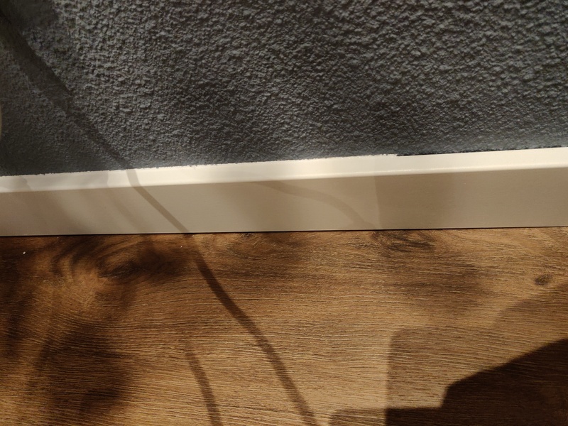

Zojuist een gedeelte van een plint gekit bij een gekleurde wand. Dit op een plek wat niet zichtbaar wordt om te testen :p. Ik heb met schilderstape een mm ruimte boven de plint gelaten. Is dit resultaat aanvaardbaar of iemand nog tips voor een geheel strakke lijn? :P Of is dat een utopie? :)
Afbeeldingslocatie: https://tweakers.net/i/7I3dbX5hbVR7M-BaASvynh5ve-4=/800x/filters:strip_icc():strip_exif()/f/image/4nZG8WEP83GaaDYHc1kLjjYv.jpg?f=fotoalbum_large
#36
Vos schreef op dinsdag 9 februari 2021 @ 19:24:
Gewoon niet kitten? Rechts ziet er netter uit.

Verwijderd schreef op dinsdag 9 februari 2021 @ 19:26:
Er zijn plekken waar de ruimte groter is. Dat stoort me.

Vos schreef op dinsdag 9 februari 2021 @ 19:26:
Mia, dan zou ik het kitten, plint afplakken net onder de kit, muur nog een keer verven.

Ik wil graag onderstaand trapgat dichtmaken. Dit omdat hier kantoor komt en er veel kou van zolder komt/veel warmte naar zolder verdwijnt. Ik ben echter nog niet uit wat de beste manier is.
Afbeeldingslocatie: https://tweakers.net/i/-qpY7h0o1aMf4w1Ku1j_8Kd6Zq8=/800x/filters:strip_icc():strip_exif()/f/image/KS0Od2sfVBajtfpxYEXikFVm.jpg?f=fotoalbum_large
Afbeeldingslocatie: https://tweakers.net/i/VMBEyjDLTKlerySQnt91KflyTNU=/x800/filters:strip_icc():strip_exif()/f/image/0jUzSz3CD2uWfghTw3hlJZDg.jpg?f=fotoalbum_large
Afbeeldingslocatie: https://tweakers.net/i/P_NxCovDiFvN6Q8cZbUQZl8RuSg=/x800/filters:strip_icc():strip_exif()/f/image/h4dBaYvTUrdJL8hb4vZtVISj.jpg?f=fotoalbum_large
Grofweg zie ik drie mogelijkheden
  1. Trap beneden dichtmaken, met deur. Voordeel: warmte blijft het beste in de kamer en gaat niet naar boven. Nadeel kamer kan erg klein gaan ogen.
  2. Trap op zolder dichtmaken, met schuifdeur. Voordeel: ruimte in kamer veranderd niet. Nadeel, warme lucht zal omhoog in het gat gaan.
  3. Luik maken. Voordeel: ruimte in kamer veranderd niet, en warmte gaat niet zover naar boven als bij optie 2. Nadeel constructie wellicht lastiger en luik openen wellicht lastiger dan een deur openen.
Illustraties van de drie opties, let niet op de afwerking, maar het gaat om het idee.
Optie 1Afbeeldingslocatie: https://tweakers.net/i/ZTljmMErY-hrrzyntAYjRc9kUSg=/232x232/filters:strip_icc():strip_exif()/f/image/7EWnYGABNCuE4SqEnv4kJ4Lk.jpg?f=fotoalbum_tileOptie 2Afbeeldingslocatie: https://tweakers.net/i/fIfq5z6p-STh-WODd5DlVdOfB1g=/232x232/filters:strip_icc():strip_exif()/f/image/i30iUP8t791rlAEKgkmqUCor.jpg?f=fotoalbum_tileOptie 3Afbeeldingslocatie: https://tweakers.net/i/jd_HeipHvhYujUSkCm3UwPGP1yA=/232x232/filters:strip_icc():strip_exif()/f/image/MBOO4boIETaIDdH5KyUmGqQV.jpg?f=fotoalbum_tile
Wat zeggen jullie, als experts, ervan?
  • CvP_tweakers
  • Laatst online: 01-10 14:19
HaNS1443 schreef op woensdag 10 februari 2021 @ 11:54:
Dichtmaken met glas??

  • Jolke
  • Laatst online: 08:58
@HaNS1443, ik zou persoonlijk voor optie 2 gaan. Zo'n glazen deur is mooi, maar ook wel kwetsbaar onder aan de trap. Als iet/iemand van de trap valt, gaat die als eerste kapot.
Een deur beneden is ook wel handig, anders kan alsnog de warmte naar boven en blijft voor het luik hangen - en dat was juist wat je niet wilde.
  • loeberce
  • Laatst online: 01-10 14:02
Jolke schreef op woensdag 10 februari 2021 @ 12:20:
Ik zou voor optie 1 gaan; warmte in de ruimte waar je het nodig hebt en maakt de ruimte optisch niet veel kleiner.
Door de 90 graden draai bij de 3e trede van de trap lijkt me de kans op door de ruit vallen van boven nihil. Je kan ook overwegen het onderste deel niet in glas uit te voeren.
  • henkie196
Optie 1[Afbeelding]Optie 2[Afbeelding]Optie 3[Afbeelding]
Optie 1 houdt waarschijnlijk de warmte het beste op z'n plek. Maar je verliest wel wat van het open karakter van de kamer (weet niet of je dat erg vindt).
Optie 2 Optie 3 is waarschijnlijk het makkelijkst, en zou nauwelijks onder moeten doen voor optie 1 in termen van hoeveel warmte je binnen houdt. Maar onpraktisch als je naar de zolderkamer wilt gaan. Niet bijzonder elegante oplossing.
Optie 3 Optie 2 is naar mijn idee het meest elegant. Maar je gaat nog steeds warmte verliezen via het stuk dak dat dan open is naar je kamer.
De beste oplossing is denk wat @Verwijderd zegt, je dak (beter) isoleren. Mooie ruimte tussen die balken voor wat isolatie materiaal ;)
Optie 2 heeft als voordeel dat je ook nog extra opbergruimte kunt creëren. Op de foto die je hebt toegevoegd is te zien dat er twee "vakken" voor opbergruimte worden ingebouwd.
Optie 3 is naar mijn mening de minst doordachte oplossing. Telkens als je naar boven loopt moet je een luik heffen, en als je naar beneden gaat moet je ook eerst het luik optillen en achter/boven je weer dicht trekken. Kostentechnisch overigens wel de goedkoopste oplossing.

Een beetje tweaker maakt een druksensor beneden op de 3e trede die de deur bedient en boven een knop voor dezelfde functie ;-)

  • HaNS1443
  • Laatst online: 29-09 16:15
Jolke schreef op woensdag 10 februari 2021 @ 15:39:
Jij bent nog nooit van de trap gevallen? :)
Ik ben regelmatig om het hoekje gerold, omdat de trap linksaf ging.
Anyway, zoals verwacht: 3 opties en iedereen heeft een andere mening over welke nou het beste zou zijn. Kijken of @HaNS1443 er nog uit komt. :P
Hartelijk dank voor alle reacties, en inderdaad is voor elke optie wel iets te zeggen. Ik ga er nog even verder over denken.
Ervaringsexpert hier, In de woonkamer hebben we een deur boven aan de trap (jouw oplossing 2), naar de zolder (2e etage) toe zit de deur juist onderaan de trap. Mijn voorkeur gaat uit naar de afsluiting beneden, jouw oplossing 1 dus, maar ik zeg hierbij dat bij mij in de overloop op de eerste verdieping je geen ruimte verliest. Als ik jou situatie zie zou ik daar eerder voor optie 2 gaan.
Het hangt zoals gezegd inderdaad af in hoeverre je open karakter (voorkeur woonkamer oplossing afsluiting bovenaan) uiterlijk mee laat wegen versus ruimteverlies en warmteverlies.
Optie 3 zou ik niet eens overwegen, lastig in de praktijk, wel goedkoop.
Ik ben benieuwd naar je resultaat

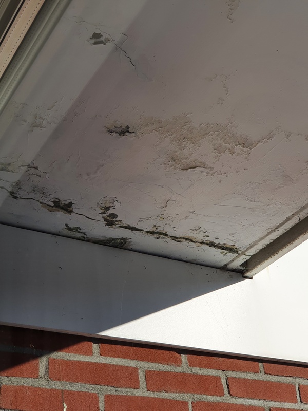

Wij hebben een balkon. Ik heb geen idee wanneer deze voor het laatst onderhoud heeft gehad of welk onderhoud deze eventueel routinematig nodig heeft.
Nu is de onderkant hiervan wit geschilderd. Hier zitten flinke scheuren in (zie foto).
Is dat iets wat ik gewoon met een plamuurmes o.i.d verder kan afsteken --> opnieuw verven en klaar? Of kan het zijn dat de balkonconstructie ban binnenuit schade heeft hierdoor en kan ik beter niet meer op het balkon staan en een gespecialiseerd bedrijf hiervoor zoeken?
Afbeeldingslocatie: https://tweakers.net/i/CePyVepBIP87Z44Yq_GrNEd0z24=/x800/filters:strip_icc():strip_exif()/f/image/11lkfpkYdHtpQWkZ9Ybg8c4y.jpg?f=fotoalbum_large
  • The Eagle
  • Laatst online: 01-10 01:24
The Eagle
I wear my sunglasses at night
Die scheur zo overdwars komt niet zomaar, daar heeft het beton gewerkt. Dat zie je meestal als er iets van wapening in zit die is gaan oxideren iirc. Daar zou ik even een specialist naar laten kijken voro ie naar beneden komt :X
