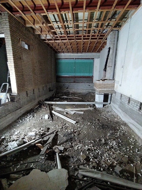

Als voorbereiding op het schuimbeton (ongeveer 1m dik), dat Faber in de kruipruimte komt pompen, alvast de houten balkenvloer verwijderd. Wat een ruimte :) M'n broer had een dubbel-asser mee, en met nog een extra aanhanger hebben we alles in 1x naar de mileustraat gebracht, dus mooi gratis afgevoerd.
Nog overwogen om de boel eerst op te hogen met zand, maar voor de geringe meerprijs van extra schuimbeton ga ik zelf niet met zand lopen klooien :X Daarnaast moeten we de rest van het huis ook nog een flinke opknapbeurt geven, dus die tijd kunnen we elders goed gebruiken.
Afbeeldingslocatie: https://tweakers.net/i/g6o_Iq0iwX_pxPijWbsGZlE76_k=/x800/filters:strip_icc():strip_exif()/f/image/XtppgjxI8NJoTncoRW64npEQ.jpg?f=fotoalbum_large
De kruipruimte lag vol met 10 m3 aan isolatiechips. Die hebben we er met wat bakken om te scheppen, een bladblazer om het in de hoek te blazen en een dagje zwoegen uit gekregen. Het gros verkocht aan iemand uit dezelfde woonplaats :). Had nog geinformeerd bij bedrijven om de chips te laten afzuigen... maar dat zou maarliefst rond de € 2000,- kosten 8)7

  • Impry
  • Laatst online: 13-05 22:08
Impry
Rallymedia.nl
Zo, dat is een dure stofzuiger dan! :D
Waar komt de keuze voor schuimbeton vandaan ipv het 'traditionele' zand - tempex/PIR - beton?

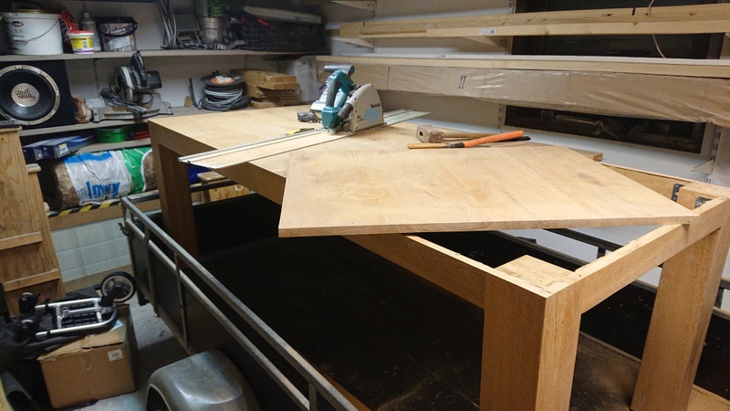

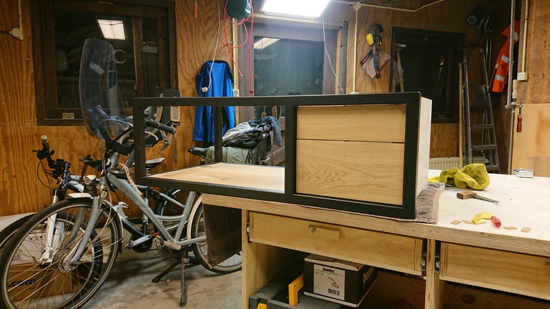

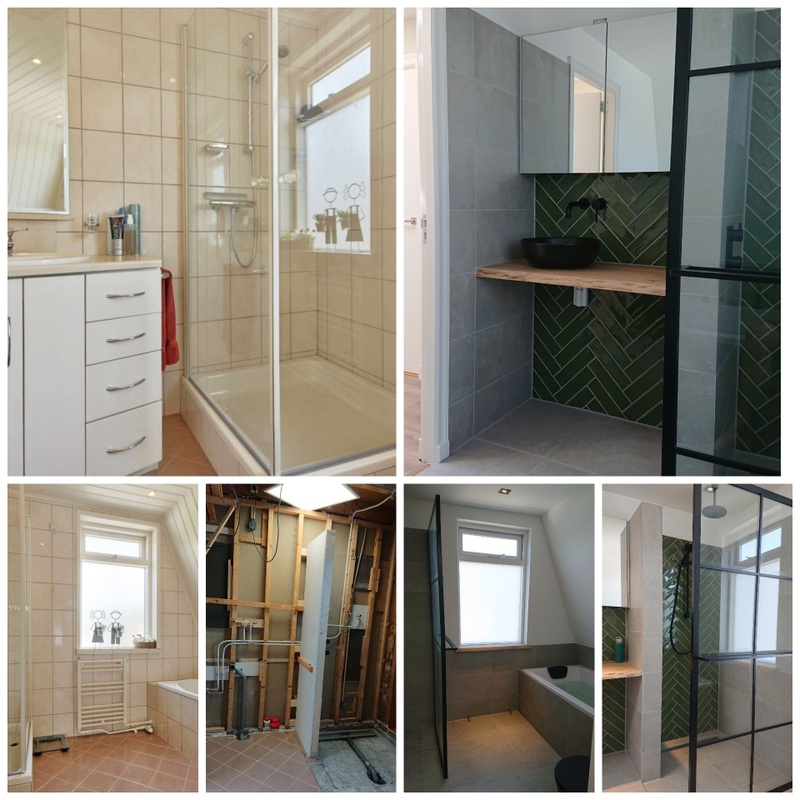

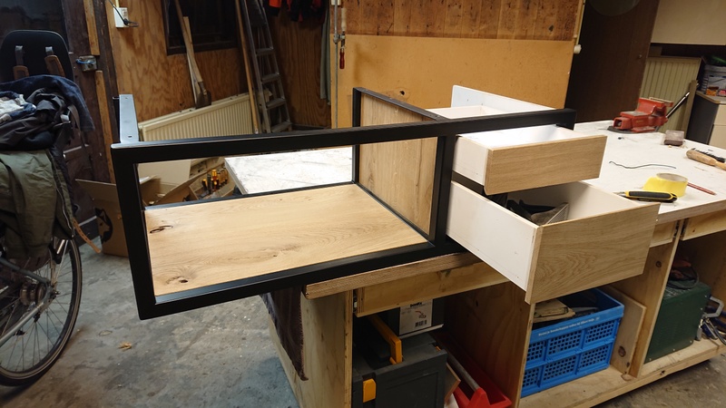

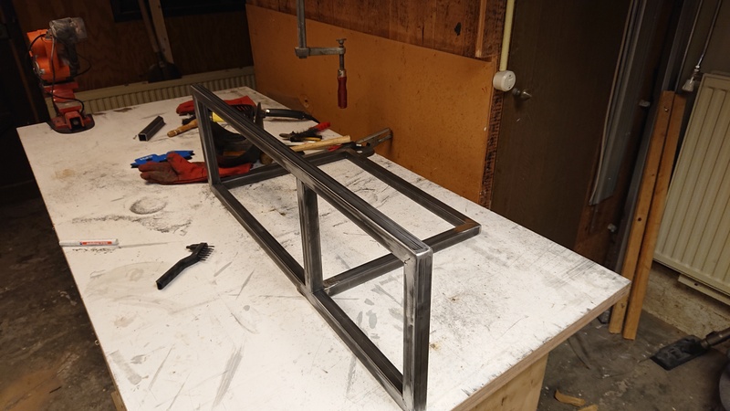

Na van de zomer de gehele badkamer op de schop te hebben genomen (alles zelf, slopen, leidingwerk E, W en CV, isoleren, gipsen, stucen, sauzen, tegelen, kitten, sanitair) moest er alleen nog een badmeubel gemaakt worden.
Althans alleen het onderkastje. Het blad met waskom lag er al in, een mooi stuk eiken voorzien van waalskanten.
Afbeeldingslocatie: https://tweakers.net/i/2NTc788nviEwkn3xLFHkWZSm63w=/800x/filters:strip_icc():strip_exif()/f/image/6jcN2tap4wTccZe4RZfk6nG3.jpg?f=fotoalbum_large
Voor het meubel
Van internet wat stalen kokers en strippen besteld, opmaat geslepen en gelast. Ik had al een elektrode las apparaat maar met dun materiaal brand je snel door het staal heen dus een vuldraad lasapparaat gekocht bij de lidl. Redelijk goed apparaat, laat ik voor opstellen dat ik absoluut geen volleerd lasser ben maar ik red me er mee. Frame in elkaar gelast, paar lassen opnieuw want hoe goed en zuiver ik de kokers had gesteld, door de warmte inbrenging van het lassen en afkoelen wordt het toch weer wat krom getrokken. Daarna eerst alles alleen vast gepuntlast voorst ik hem rondom laste. Dit ging beter.
En dan een mooi frame. Afbeeldingslocatie: https://tweakers.net/i/frtO47euDlLY8Etmc134YCyngEg=/800x/filters:strip_icc():strip_exif()/f/image/QQoYW4DTCvNxLPfLfGEDNJ5J.jpg?f=fotoalbum_large
Voor het hout moest er eiken in. Lastig te verkrijgen door al die corona maatregelen. Kan weinig in de buurt vinden en op internet werd het al snel te duur, transportkosten overschreden vaak de kosten van het hout.
Dus even zoeken op marktplaats en daar kan ik een mooie eiken tafel op de kop tikken. Daar kon ik mooi een stuk van het blad van gebruiken. Een stuk eruit gezaagd en kon op mijn werk de van dikte bank gebruiken om hem te ontdoen van de olie laag en naar de juiste dikte te schaven.
Afbeeldingslocatie: https://tweakers.net/i/Eis0bUUepHgiba-SjL8xIwkVafE=/800x/filters:strip_icc():strip_exif()/f/image/KojRWDZELtTFa6ZYLtjryYyB.jpg?f=fotoalbum_large
De tafel ga ik ook weer opknappen, met het hout er af voor mijn meubel blijft er nog een tafel van 150x95 over, kijken of ik die weer kan verkopen voor de zelfde prijs van 75 euro als waar ik hem voor had gekocht.
Nog wat lades in elkaar getimmerd met mooie softclose-push to open geleiders (moeten wel erg zuiver gesteld zijn om de push to open soepel te laten lopen)
Maar dan heb je ook wel een mooie meubeltje (vind ik zelf)
Afbeeldingslocatie: https://tweakers.net/i/1TDhqJKNA1_CcPlvWIykiPY3_4M=/800x/filters:strip_icc():strip_exif()/f/image/ucBhpB09h6zN4Szp9yrc0dCb.jpg?f=fotoalbum_large
Afbeeldingslocatie: https://tweakers.net/i/IyItHmkUpWrMn3kSW4I2eYPvLok=/800x/filters:strip_icc():strip_exif()/f/image/rIBo8mAWDg5j3sHXVIW5Y5LU.jpg?f=fotoalbum_large
Van het weekend gaat hij onder het blad.

  • barry86
  • Laatst online: 14:52
Verwijderd schreef op donderdag 4 februari 2021 @ 08:14:
Voor het meubel
En dan een mooi frame. [Afbeelding]
Echt heel netjes, en ook je meubelmaker skills!

  • KabouterSuper
Hoe heb je/ga je het metaal in het kastje conserveren? Ga je het blank lakken? Ik zou wat huiverig zijn voor roest aangezien het kastje in een vochtige ruimte staat.

Tranze schreef op donderdag 4 februari 2021 @ 06:45:
Mooi project!
als je toch bezig bent zou ik overwegen om de oude schouw eruit te halen. Als je toch hout wil stoken zou ik kiezen voor een moderne houtkachel. Veel hoger rendement en zuiniger met hout en bovenal een schonere verbranding.
Wel ff kijken of je straffeloos de schouw kunt verwijderen of dat er ook de bovenverdieping ook een gemetselde schouw op staat.
Gasloos sinds nov. 2019, 10,5 Kwp, Fronius Symo GEN 24 10 plus, Zonneboiler Wolf BSP 800 + 4x Topson F3-1, CV-Houtkachel Walltherm, Renault Zoe R135 Intens 50

CvP_tweakers schreef op donderdag 4 februari 2021 @ 13:49:
Mooi project!
Doet me denken aan m'n vorige huis. Daar hebben we de schoorsteen/schouw beneden gesloopt en op advies van iemand op de etage erboven laten zitten, dit in verband met de schoorsteen op het platte dak (geen zolder). Alles weghalen kostte gewoon te veel geld voor zo'n eenvoudige woning. Paar maanden later ging iemand verderop hetzelfde doen en heb ik hem gewaarschuwd. Paar dagen later zakte de hele schoorsteen door het dak. Geen gewonden, wel veel schade.

Impry schreef op donderdag 4 februari 2021 @ 08:11:
Vanwege de isolatiewaarde, prijs en het gemak van het uitbesteden aan volgens mij een prima partij :).
Mooi project!
De schouw zit, vanaf net onder het plafond van de woonkamer, vertand gemetseld in de zijmuur, dus we gaan inderdaad nog een deel weghalen. Er zit nu alleen nog wat asbest, dat komen ze volgende week saneren, samen met gevelpanelen en een gespijkerd asbest plafond in de garage :/. Daarna nemen we een gashaard, die zuurstof via een pijp door de schoorsteen haalt, want... alle kozijnen worden vervangen door alu met triple glas, zonder ventilatieroosters. Spouwmuur laten we isoleren, en de overige vloeren beneden (die nu wel van beton zijn). Dak gaan we ook nog isoleren.
We gaan zelf een Orcon HRC-400 WTW installeren voor wat frisse lucht binnen.
Dus... nog genoeg te doen.
@CvP_tweakers Er komt inderdaad ook vloerverwarming op het schuimbeton, en dan een laag anhydriet, met daarop een houten vloer verlijmd.
[ Voor 4% gewijzigd door Tranze op 04-02-2021 15:49 ]

Eppo © schreef op donderdag 4 februari 2021 @ 13:42:
Dat dacht ik ook toen ik belde, maar blijkbaar is het toch anders. Ik moest eerst een schadeoorzaak vinden (net als waterschade, brand, etc) en dan gaat de verzekering kijken of schade door de schadeoorzaak wordt gedekt of niet. Als dat het geval is, dan komt er pas een expert kijken naar hoe hoog de schade precies is en gaat dat vergoeden.
Maar ik ga er eens een mailtje aan wagen, mogelijk kunnen ze een onafhankelijk expert aanraden (vraag mij af of een verzekeringsmaatschappij een onafhankelijk iemand kent, maar we gaan het zien...)
Toevallig ING/NN? Je kan daar een bedrijf voor inhuren die zij betalen. Er is wel een eigen risico die je zelf moet betalen helaas. Als die met een rapport komen EN het valt onder je verzekering dan komt het wel in orde. Anders ben je helaas een bedrag kwijt aan je eigen risico.
PaT schreef op donderdag 4 februari 2021 @ 13:41:
Kan je de doos niet gewoon vast zetten met PUR?
In principe is de doos vast en luchtdicht rondom en in de doos zelf behalve de achterkant van de doos waar de 2 kabels naar binnenkomen. Dat gaan PURren is niet te doen omdat de doos 4cm diep is en de gypomuur 7cm is en achter de gypomuur veel vrije ruimte is met hier en daar een leiding van bijv mechanische ventilatie of en de PUR eerder naar beneden zal vallen of door de luchtstroom (is echt heel sterk) overal zal geraken behalve op de juiste plek.
Heb jij toevallig wat meer info daarover? Ik moet ook de vloer gaan doen maar kwam zo niet meer tegen dan renovatievloer of schuimbeton.
Prima zelf te doen? Ook als er af en toe water in de kruipruimte komt?
Ik zie dat je dan normaal werkt met:
folie -> zand(15cm) -> tempex(10cm) -> beton
Dat zand moet je neem ik aan aanstampen. Heb je dan geen risico voor de muren?
Of leg je aan de rand ook een 10cm tempex tot de hoogte van de vloer(lijkt mij weer een koudebrug te schelen)?
[ Voor 22% gewijzigd door LED-Maniak op 04-02-2021 15:31 ]

LED-Maniak schreef op donderdag 4 februari 2021 @ 15:23:
Juist als er af en toe water bijkomt moet je schuimbeton heel goed afsluiten met plastic rondom.
Wellicht kun je dan beter tempex en beton doen.
Schumbeton is wel milieuvriendelijker.
Maar ook daar moet een laagje beton over.

Tranze schreef op donderdag 4 februari 2021 @ 13:57:
Komt er ook vloerverwarming in de nieuwe vloer?
[ Voor 4% gewijzigd door CvP_tweakers op 04-02-2021 15:40 ]

CvP_tweakers schreef op donderdag 4 februari 2021 @ 15:37:
De keuze is tussen schuimbeton, renovatievloer en een vloer met tempex+beton.
Ik kwam op klusidee dit plaatje tegen:
Afbeeldingslocatie: https://www.klusidee.nl/Forum/userpix2/117662_Vloerpakket_2.jpg
Ik heb ongeveer 50cm tot aan de bovenkant van de vloer.
Schuimbeton gaat mij 5000 euro kosten(wordt dan voor je gedaan) dus ik was wel benieuwd naar de kosten als je dit zelf doet met zand, tempex en beton.

Woodworking
LED-Maniak schreef op donderdag 4 februari 2021 @ 16:05:
Ben geen expert, maar het lijkt me dat de vloerverwarming er vrij diep in ligt, en waarom beton/dekvloer niet in een?

  • LED-Maniak
Jelte,89 schreef op donderdag 4 februari 2021 @ 16:30:
Dat was het commentaar dat ik bij klusidee ook zag op dit plaatje.
Het ging mij eigenlijk meer om de isolatie aan de randen zodat je de betonvloer ontkoppelt van de muur.
Ik heb geen idee hoe gangbaar dat is.
  • CvP_tweakers
  • Laatst online: 01-10 14:19
Het voordeel van een diepe vloerverwarming is dat je een enorm warmtebuffer krijgt. Het nadeel is dat het traag wordt. FF opstoken is er niet bij.
Dit is zelfs een officiele techniek: Betonkernactivatie.
Wij hebben het ook met 10 cm beton. De vloerverwarming staat standaard ingesteld op 20 graden.
Beton zou je kunnen afvlinderen (hoeft niet spiegelglad0 en dan later tegels, hout of laminaat erover. (hebben wij ook gedaan). Wel plakken voor de warmtegeleiding!
  • betaplayer
  • Laatst online: 01-10 22:09
CvP_tweakers schreef op donderdag 4 februari 2021 @ 17:13:
Ik overweeg ook vloerverwarming in de betonplaat (wat niet gebruikelijk is hier in België).
10cm beton lijkt me wel weinig? Mag ik vragen hoe de volledige opbouw eruit ziet?
Hier wordt 15 cm aangeraden als in (van onder naar boven):
Plastic
10cm PIR Isolatie (incl. 2-3cm aan de randen)
15cm Beton (gepolierd)
Evt. Vinyl klik-vloer.

barry86 schreef op donderdag 4 februari 2021 @ 10:22:
Dank je!
KabouterSuper schreef op donderdag 4 februari 2021 @ 12:42:
Het frame staat 3x in de mat zwarte autolak, had ook in de blank lak gekund maar het overige sanitair is ook mat zwart, past er mooi bij zo. Het eiken staat 3 in de skylt 2K extra matte lak.

LED-Maniak schreef op donderdag 4 februari 2021 @ 17:10:
De vloerverwarming ligt normaal gesproken in de dekvloer, dus een stuk hoger inderdaad. Randisolatie is standaard bij het storten van een betonvloer, je hebt er speciale rollen isolatie voor. In plaats van pir of xps zou je ook eps(100) (oftewel tempex, noem je zelf ook al zie ik) onder je vloer kunnen leggen. Is goedkoper en je hebt er meer van nodig om dezelfde isolatiewaarde te bereiken, dus er hoeft minder zand in.
Heb laatst de benedenverdieping van ca. 90m2 gedaan. Beetje zand bijgevuld (3 m^3), een laag folie, 14cm dik grijze eps, 13cm beton (met pomp) met 1 laag wapening. Was daar ongeveer 3700 euro aan kwijt. Wel alles zelf gedaan. Dekvloer moet dan dus nog.
Hoeveel m2 is het bij jou?

  • LED-Maniak
decipherer schreef op donderdag 4 februari 2021 @ 20:59:
De randisolatie zoals je die normaal ziet(met een folie) is een keer 1cm dik. Dat is toch veel te weinig om een beetje te isoleren? Kan je dan niet beter 5cm PIR aan de randen doen? Dan ontkoppel je de muur tenminste.
Ik moet ongeveer 45m2 vloeroppervlakte doen. Heb nog ~22m2 pir van 14cm liggen(was over..) dus zat daar aan te denken.
De buurman heeft 5k voor schuimbeton betaald, was dacht ik 50cm dikke laag. Heeft zelf gesloopt maar het storten laten doen.
Met pir zou ik dus: 50cm - 4(dek) - 10(beton) - 14(pir) = 22cm zand moeten storten.
Met 200mm EPS100 zo'n 16cm zand. ~7m3. Op zich is die laatste de kosten niet... maar kan dat allemaal wel met de oude fundering is dan de vraag.

LED-Maniak schreef op donderdag 4 februari 2021 @ 21:57:
Die randisolatie van een cm is ook meer om de werking van de vloer op te vangen/te zorgen dat deze los ligt van muren dan daadwerkelijk te isoleren inderdaad. Ik heb nog niet gezien dat er 5cm pir gebruikt werd als randisolatie, maar ik zou denken dat het wel gaat. Je dekvloer ga je natuurlijk niet zo ver van de muur vrij kunnen houden, en ik denk dat je daar sowieso meer warmte verlies hebt omdat daar de vloerverwarming in zit. Bij mij komt er trouwens nog wel een dunne isolatie tussen de beton en de dekvloer. Zodat deze ook weer los ligt en het verlies nog wat te beperken. Je ziet ook wel dat de volledige isolatie tussen het beton en de dekvloer zit, dat is in België meer standaard dan in Nederland geloof ik.
4cm voor de dekvloer is trouwens te dun als daar vloerverwarming in moet komen. Ik heb hier 8 a 9 cm over voor de dekvloer inclusief tegels. Boven de slangen moet een cm of 4, zelf houd ik liever iets meer aan omdat het dan gewoon sterker wordt en ik dus nog wat isolatie eronder krijg wat de sterkte niet ten goede komt.
Wat voor fundering is dat bij jou, en waarom zou dat niet kunnen? De vloer komt a.h.w. naast de fundering neem ik aan? Ik heb bovenstaande een keer gedaan bij een poeren fundering met daarover betonnen balken, daar was eerst een kruipruimte aanwezig, naderhand dus niet meer. En dus laatst een keer bij fundering op staal, daar was al geen kruipruimte aanwezig.
[ Voor 4% gewijzigd door decipherer op 04-02-2021 23:10 ]

  • _JGC_
Wat houdt je tegen om 30+ cm EPS100 te leggen zodat je minder of geen zand nodig hebt? Ik sleep liever met EPS dan met zand of beton.
