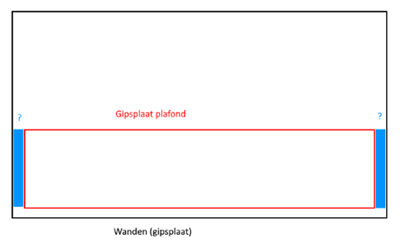

Mijn vriendin heeft besloten dat we in de voortuin een plantenborder gaan maken tegen het muurtje aan. Gewoon aarde op grondniveau net als dat boompje links op de foto, geen verhoogde bak oid.
Huidige situate is als volgt (klikbaar):
Afbeeldingslocatie: https://tweakers.net/i/Qe21LF_N0ElDAIfy-zB4Za2mQZo=/234x176/filters:strip_icc():strip_exif()/f/image/60z3DeuWlekoJ0CzU23lndeW.jpg?f=fotoalbum_medium
Het idee is dat de huidige 'rand' in blauw een paar stenen omlaag schuift, van tegen het muurtje ongeveer tot oranje kader.
Is het dan echt zo simpel als het lijkt:
- Stenen weghalen
- Grond eronder afgraven
- De huidige 'buitenrand-stenen' (blauwe kader) op de nieuwe plaats leggen
- Aarde storten en klaar
Of zie ik iets over het hoofd?

Het Vosje schreef op maandag 1 februari 2021 @ 14:31:
- Stenen weghalen
Ik zou het anders doen. De buitenrand bij het blauwe blokje zou ik laten staan zoals het is gedaan als bij de boom. Gewoon tegeltjes weghalen tot aan hetzelfde rand als de rand van de boom zou ik zeggen.
En ik zou dan ook die stenen tussen de bak van de boom en de nieuwe plantenborder weghalen zodat het 1 geheel zou lijken. Je kan er eigenlijk alle kanten mee op.
[ Voor 6% gewijzigd door Brutalsranan op 01-02-2021 14:43 ]
- Stenen weghalen
Ik zou het precies zo doen als bij het boompje, blauwe rand stenen laten zitten, de andere 7 rijen daarvoor weg halen, afgraven, aarde storten klaar. Zorg er wel voor dat je bij de laatste rand die je weghaalt je de eerste rand waar stenen liggen tegen houd. Dit kan je onder de grond wegwerken zodat je het niet ziet. Je loopt anders de stenen los.

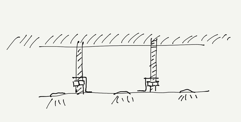

In de bijkeuken ben ik bezig met het plafond isoleren, nu wil ik tussen de balken maximaal isoleren, hier tegen aan het rachelwerk en stukplaten. Voorheen bij halogeen spots was de 'stelregel' om 7 cm vrij te houden voor de warmte. Nu verwacht ik ongeveer 3 a 4 cm vrij te hebben, maar ga uiteraard voor LED spots is het raadzaam om hiervoor afstand houders o.i.d. voor te gebruiken?
Spots worden waarschijnlijk Philips Hue

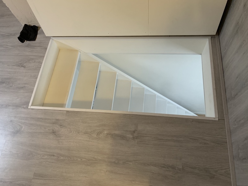

Hallo allemaal,
Na een tijd meelezen, ga ik hier ook maar eens iets plaatsen. Binnenkort ga ik een dakraam plaatsen op zolder. Het raam is redelijk groot, maar past net door het trapgat.
Het probleem is dat het gat groot genoeg is, maar doordat de grap er staat ik de draai niet kan maken. Nu heb ik wat gekeken en volgens mij zit de trap redelijk simpel met een aantal spijkers vast. (De onderkant staat lost op de grond dus en hij staat los van de muur, dus die zijn geen probleem.
Heeft iemand een idee hoe ik deze spijkers er het makkelijkst zonder beschadigingen uit kan halen. Ik ben van plan met terugplaatsen schroeven te gebruiken, voor als dit nog eens voor zou komen, ik de schroeven er makkelijk uit kan draaien.
Hier wat foto's van de situatie:

PorschefanRoel schreef op dinsdag 2 februari 2021 @ 10:18:
Hallo allemaal,
Je haalt je heel wat werk op de hals als je die trap eruit wilt halen. De trapgatbetimmering moet er dan ook uit als ik dat zo beoordeel. Kun je niet het gat zagen en het raam buitenlangs naar binnen halen?
Als je die spijkers eruit wilt halen dan kun je het makkelijkst een beetje hout eromheen wegkappen, een tang erop zetten en trekken. Gaten weer opvullen met plamuur en naderhand de trap weer vastzetten met de schroeven op een andere plaats door de trap. Het lijken trouwens wel dichtgeplamuurde schroeven. In één zie je een groef zitten.

GodDamage schreef op dinsdag 2 februari 2021 @ 10:25:
Wat is precies de trapgat betimmering? Zijn dat de planken die rondom zitten? Mijn idee was dat de trap er dan naar beneden toe uit kan schuiven, maar misschien dat dit niet mogelijk is.
Dakraam via buiten naar binnen halen was inderdaad mijn tweede optie, maar daarbij moet ik ook even uitzoeken hoe ik die daar ga krijgen. Het leek mij makkelijker als ik het raam via binnen kon gaan plaatsen. Dan was de trap het enige probleem O-)

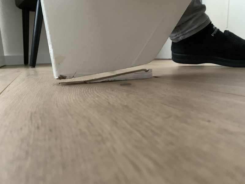

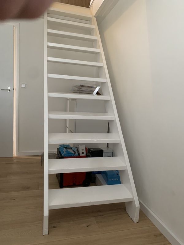

Hier nog 2 foto's van de situatie:
Afbeeldingslocatie: https://tweakers.net/i/gFdq7LpT-gf9kkSWNpv_r6uRUSY=/x800/filters:strip_icc():strip_exif()/f/image/O059Ua34j7soOVEMbkPg6hdC.jpg?f=fotoalbum_large
Hier is de huidige speling op de trap te zien, ik kan deze zo optillen:
Afbeeldingslocatie: https://tweakers.net/i/SYLL2hYFNJRSVFLhywR8trm2dQU=/800x/filters:strip_icc():strip_exif()/f/image/aGfhYXbiEbCIBWjQOYR7HxeT.jpg?f=fotoalbum_large
Sorry voor de misschien wat simpele vragen, maar ik ben even op zoek naar de makkelijkste oplossing. Als ik het dakraam via buiten naar boven moet krijgen ben ik er ook nog niet helemaal over uit hoe ik dat aan ga pakken :P
Daarnaast staat de trap (treden) op dit moment ook scheef, als de trap er uit is, zou ik dat gelijk mee op kunnen lossen :)

PorschefanRoel schreef op dinsdag 2 februari 2021 @ 10:33:
Dat zijn inderdaad die planken om de trap heen. Die voorkomen dat je de trap kunt losmaken en eruit kunt schuiven, want je kunt je trap niet loodrecht naar beneden weghalen. Buitenlangs is dus het makkelijkst. Gewoon een kwestie van een goeie ladder of steiger gebruiken.

GodDamage schreef op dinsdag 2 februari 2021 @ 10:53:
Ah okej, dankje voor de tips. Dan ga ik toch denk ik maar via buiten proberen ;)

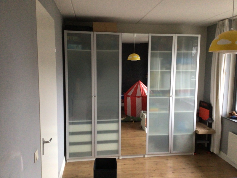

Hoop dat iemand me even op de goede weg kan helpen. Huidige situatie:
Afbeeldingslocatie: https://tweakers.net/i/sIVm4YCeXGNIdi41E1VucF5bILw=/800x/filters:strip_icc():strip_exif()/f/image/sF4MqiQ6AK5CyZP8U0chWYJE.jpg?f=fotoalbum_large
Van deze Ikea Pax kast wil ik een inbouw kast maken, over de volle breedte en hoogte van de muur. Maathou pak ik dit goed aan?
Idee was om de deuren weg te doen, skelet over te houden en deze uit te breiden met diverse planken, zodat de hele breedte en hoogte gebruikt wordt.
Klopt dat tot dusver?
Dan de deuren op maat maken (met nieuwe planken o.I.d.).
Dan aan de zijkant, bovenkant en onderkant een soort van plint maken zodat het lijkt of hij aansluit op de muur/plafond.
Beetje goede volgorde? Ik ben nogal visueel ingesteld, dus zocht al een website, of voorbeelden met stappenplannen d.m.v. foto’s. Als iemand dat weet hoor ik dit graag.

Goofyduck384 schreef op dinsdag 2 februari 2021 @ 15:15:
Volgens mij wel. Al hoef je in de hoogte niet veel meer toe te voegen, die PAX kasten zijn al 2.30 hoog toch? Je hebt roldeur systemen die je op maat kunt (laten) maken of je kunt DIY gaan met rails, rollertjes en plaatmateriaal. Gezien de breedte zou ik voor 3 of 4 deuren gaan
Als je van muur tot muur gaat ben je die gordijnrails ook kwijt. Het is lastig te zien, maar met de maten goed uitkijken dat je niet voor het kozijn uitkomt van dat raam.
ik zou beginnen met een raamwerk van vuren balken 44*44 ofzo en daar je rails onder/op bevestigen. Aan het raamwerk kun je ook rondom aan de voorkant plaatmateriaal maken wat je 'plinten' noemt. Hier kunnen de deuren dan achter vallen.

  • Goofyduck384
  • Laatst online: 08:45
hpmkruit schreef op dinsdag 2 februari 2021 @ 15:41:
Mijn kamers zijn 2,64 hoog, dus komt nog wel een stuk boven. Wil die graag benutten, dus daarom zal ik daar ook iets van een pas kast in doen, op zijn kant ofzo.
Die gordijnen gaan nog weg, komen rolgordijnen. Dus die rails gaat ook weg.
Goed idee idd om die 44x44 balken even als frame te gebruiken. Ik weet ook nog niet of we schuif deuren nemen, of toch weer openslaande deuren. Die knoop moet ik ook nog doorhakken. Voor schuifdeuren heb ik in ieder geval een sterk frame nodig.

Wie heeft ervaring met schuifdeuren in de wand? Enige systeem wat ik kan vinden is de Knauf Pocket Kit, maar die is alleen bij de Hornbach te verkrijgen. Verder zie je wel wat systemen, maar dan is het een deel van een samen te stellen pakket. Weinig duidelijk dus.

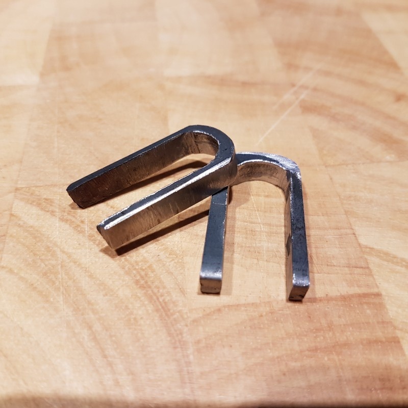

Wat kan ik het best gebruiken om deze stalen dingen tegen roest te beschermen?:
Afbeeldingslocatie: https://tweakers.net/i/bAPEqkG5HckN1ZHa__OI8ldcfFk=/full-fit-in/4920x3264/filters:max_bytes(3145728):no_upscale():strip_icc():fill(white):strip_exif()/f/image/m02JFI2fACAGeq2Kk8JZM5dM.jpg?f=user_large
Zijn vulplaatjes voor de as van mijn scooter van grofweg 3cm hoog bij 1,5cm breed.
Zie Vliegvlug in "Elektrische scooters" voor meer details.
Ze zullen dus aan weer en wind worden blootgesteld.
Zou zo’n spuitbusje Hammerite voldoende zijn?
Afbeeldingslocatie: https://cdn.toolstation.nl/images/140211-NL/800/78755.jpg
Of kan ik beter wat anders gebruiken?

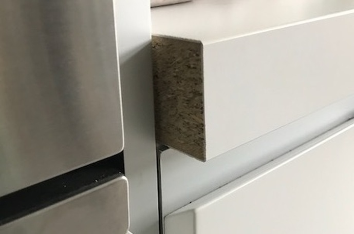

Mijn keukenblad moet nog afgewerkt worden, waar vind ik 60mm kantenband?
Afbeeldingslocatie: https://tweakers.net/i/nziVA1Z7Ks9KjwQNyVKq5iAnad8=/full-fit-in/4920x3264/filters:max_bytes(3145728):no_upscale():strip_icc():fill(white):strip_exif()/f/image/3IxId4XOGh5uNXiU5HIKHX9M.jpg?f=user_large
  • Koekstra
rockerpoet schreef op dinsdag 2 februari 2021 @ 20:34:
Hornbach heeft ze op rol in diverse lengtes :)
Edit: Ik was even aan het zoeken voor je, maar ik zie dat ze die niet hebben in 60mm. Is je blad echt 60 dik?

Vliegvlug schreef op dinsdag 2 februari 2021 @ 20:08:
Als je ze goed ontvet, wat opschuurt, en een paar laagjes met die Hammerite spuit zal het wel een tijdje goed gaan. Als ze uit beeld blijven (daar lijkt het wel op als ik je filmpje bekijk) zou je kunnen overwegen d'r nog een laagje tectyl op te zetten.
Als je zoiets echt langdurig goed mooi houden moet je het laten zandstralen en poedercoaten. Als ik de kwaliteit van je scooter zo bekijk (sorry :o ) denk ik dat je die moeite niet hoeft te nemen ;)

Koekstra schreef op dinsdag 2 februari 2021 @ 20:37:
Het stukje wat uitsteekt is minder breed. Past het 90° gedraaid niet met een kleinere maat?
[ Voor 60% gewijzigd door breinonline op 02-02-2021 20:59 ]
  • rockerpoet
  • Registratie: September 2014
  • Laatst online: 17-08 10:58
Kom er ook net achter ;) Ja, blad is inderdaad 60mm dik.
  • rockerpoet
Ah, dat kan natuurlijk ook! Het stukje dat uitsteekt is ongeveer 28mm. Wel zaak het kantenband netjes haaks op lengte te snijden.
breinonline schreef op dinsdag 2 februari 2021 @ 20:59:

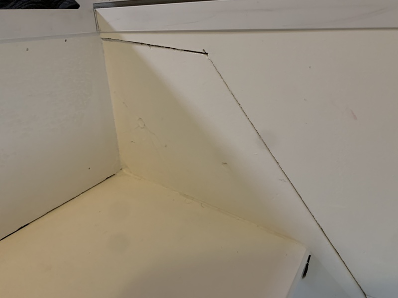

Weet iemand hoe ik onderstaande het beste kan repareren? Bij het verwijderen van plinten is het spackwerk (?) losgelaten op bepaalde plekken. Er komen wel weer nieuwe plinten aan, maar die worden niet zo hoog dat ze die plekken afdekken.
Moet ik dan eerst de losse delen wegsteken? Dan weer 'opvullen'?

Det schreef op dinsdag 2 februari 2021 @ 20:58:
Wat extra bescherming klinkt altijd goed.
Maar waarom alleen tectyleren als het uit beeld blijft?
Haha. Ja klopt, de achtervork ziet er niet al te best meer uit.
Staat nog wel op de lijst om een keer te demonteren, te stralen en te laten coaten maar ben er nog niet aan toe gekomen. O-)
Belangrijkste is nu eerst dat ie weer rijdt. :)

Vos schreef op dinsdag 2 februari 2021 @ 21:02:
Je hebt van die spack spuitbussen waarmee je het weer kan "repareren"
Geen makkie maar het kan wel gerepareerd worden, plak het gebied rondom de kale plek goed af en desnoods meerdere tapes naast mekaar tot je ruim 10 cm rondom de kale plek hebt afgedekt met bijv schildersplakband. Vul dat gat dan weer op met iets wat op je muur zit lijkt en haal de plakband eraf en kijk waar je nog kan corrigeren in de randen voordat het uitgehard is.
Zonder plakband te gebruiken ga je er niet komen, dan vul je het gebied rondom de kale plek op met waarmee je de kale plek wil vullen en dat blijf je heel goed zien.
Ga je trouwens de muur nog verven of alleen maar de plinten vervangen? Als je de muur gaat verven en je hebt niks wat op die spachtwerk lijkt qua structuur en kleur dan kan je steenplamuur proberen (ook hier geld het afplakken van het gebied rondom de kale plek) en zodra de plamuur een beetje hard aan het worden is erin prikken met bijv een ronde stevige kwast zodat die kale plek op spachtwerk gaat lijken.
Edit: zoals carpebios aangeeft zijn er blijkbaar spack spuitbussen. Maar wederom zou ik aanraden om af te plakken, misschien wel meer dan die 10 cm want ja spuitbus he (geen uitleg nodig toch? :P )

  • bonzz.netninja
  • Laatst online: 20-08 18:09
bonzz.netninja
Niente baffi
carpebios schreef op dinsdag 2 februari 2021 @ 22:00:
Klopt, ook pas gebruikt in de hal. Wordt niet helemaal perfect maar best ok en van een afstand zie je het sowieso niet.

Verwijderd schreef op dinsdag 2 februari 2021 @ 22:01:
Alleen de plinten worden vervangen. Met wat vul je dit op? Muurvuller? Misschien kan er vuller op en dan spack vanuit een spuitbus. Er komt niet heel veel in het zicht, dat scheelt iets :).
Thnx, zal me daar eens in verdiepen :).
Tubes van Alabastine spack vuller werken perfect. Geen verschil te zien. Alhoewel bij jou de boel al een paar keer gesausd is zo te zien.
Gewoon los spul wegkrabben en dan met een plamuurmes weer dicht smeren.
Vos schreef op dinsdag 2 februari 2021 @ 22:05:
Pfoe lastig te zeggen of ik ook muurvuller zou gebruiken door alleen naar een foto te kijken. Ergens denk ik dat alleen spack uit spuitbus afdoende zou moeten zijn.

Verwijderd schreef op dinsdag 2 februari 2021 @ 22:06:
Dat is wel een goeie ja, denk dat ik dat eerst ga proberen. Mocht ik dan niet tevreden zijn kan ik misschien nog zo'n spuitbus proberen.
Verwijderd schreef op dinsdag 2 februari 2021 @ 22:09:
Ja dat is zo :). Thnx voor de tips :).

Vliegvlug schreef op dinsdag 2 februari 2021 @ 21:57:
Nadeel van tectyl is dat het plakkerig is/blijft. Dus er blijft zand en vuil aan hangen. Dus dat ziet er niet echt lekker uit. Als corrosie bescherming je belangrijkste prio is is tectyl imho een prima optie.
Als je snel weer wilt rijden kan je deze spuitbus gebruiken. Constructie van achteras/achtervork is mij niet helemaal duidelijk. Vulplaten in je achtervork lassen en opnieuw spuiten is mooier maar ik weet niet of je daar mogelijkheden voor hebt. Je kan ze ook nog laten verzinken/galvaniseren.
  • sloth
Ik heb denk ik dezelfde vraag als Fr33z in "[DIY] Het klussende Tweaker Q, A & showcase topic - Deel 6"
Hoe werk je de naden/voegen tussen een gipsplaat plafond en muur (in mijn geval ook gipsplaat toevallig) het beste af?
Please ELI5 :P
Even een schets om te verduidelijken, het blauwe deel bedoel ik dan. Het blauwe deel is maximaal (slecht gesneden, als echte DIY'er ligt het uiteraard niet aan mijn skills, maar de muren die niet haaks zijn :+) 2cm schat ik.
Afbeeldingslocatie: https://tweakers.net/i/svRUQOe5PXsvMxMjm8Ah7hNa7o8=/full-fit-in/4000x4000/filters:no_upscale():fill(white):strip_exif()/f/image/OJkaHLAgg1jQIEcSIXtNCOFv.png?f=user_large
Ik wil ook niet stuccen, als het kan gewoon alles sausen.
De makkelijke en luie manier zou 'gewoon' opvullen met acrylaatkit (den braven anti crack lijkt me dan goed om scheurtjes te vermijden) zijn. Kan dat, of is dat echt houtje touwtje oplossing?
De meer professionele manier is met papieren voegband en gips (ik heb Knauf Fill & Finish light voor de AK voegen gekocht) begrijp ik, maar hoe werk je dat af? Heb je dan door werking muren/plafond geen grote kans op scheurtjes?

Det schreef op dinsdag 2 februari 2021 @ 22:34:
Ah, op die manier.
Dan is het inderdaad minder handig in het zicht.
DasNieNix schreef op dinsdag 2 februari 2021 @ 22:57:
Ik wil ze er niet vast in hebben want de as van dit achterwiel is dunner dan die van het oorspronkelijke en er moet tzt weer een ander wiel in komen die een dikkere as heeft.
Is verzinken duur om te laten doen? ik heb namelijk geen idee wat zoiets zou moeten kosten.
@Det & @DasNieNix Zou zinkspray een beter alternatief zijn voor hammerite lak?
Afbeeldingslocatie: https://cdn.toolstation.nl/images/140211-NL/800/62655.jpg
Het is de helft goedkoper dan de hammerite dus dat is in elk geval al een pluspunt ;)

sloth schreef op dinsdag 2 februari 2021 @ 23:09:
Please ELI5 :P
Twee centimeter is echt te veel om af te kitten. Dat wordt een rommeltje. Je kunt een hoeklijst gebruiken om dat te vullen: https://www.praxis.nl/bouwmaterialen/hout/lijstwerk/b335/

Vliegvlug schreef op dinsdag 2 februari 2021 @ 23:19:
Ah, op die manier.
Ik heb in het verleden (20 jaar geleden) een soort Plasti Dip gebruikt voor o.a. de zijstandaard en de kickstarter van mijn off-road motor. Dat was (toendertijd) prima spul. Metaal helemaal ontroesten, ontvetten en daarna in dat goedje dopen. Na droging zat er echt een keiharde slijtvaste laag op. Ik weet alleen niet of de huidige samenstelling nog hetzelfde is.
Heb er zelf geen recente ervaring mee. Mijn ervaring is van jaren terug en ik kan me heugen dat het niet erg krasvast was. Eerlijk gezegd ben ik bang dan de vulstukjes die je gemaakt hebt toch nog wel wat zullen bewegen in de achtervork met als effect dat ze kaal slijten en dan gaan roesten.
Maar goed, allemaal nogal theoretisch. Ik zou er niet al te ingewikkeld over doen. Je geeft aan vooral te willen rijden, daar is die scooter voor d:)b , dus wat verf er op, als het kan wat corrosiebescherming en gaan met dat ding.
Verzinken zal een paar euro kosten maar ik heb geen recente ervaringen. De bedrijven die ik kon uit het verleden zijn er allemaal niet meer.
Zinkspray heb ik alleen gebruikt op hekwerk, dat voldeed goed. Maar zoals @Det ook zegt denk ik ook dat in jouw constructie wat speling zal blijven en je beugels weer kaal worden.
Leuk om te zien dat er nog mensen zijn die dit soort dingen doen; zal het scooter topic in de gaten houden.

@Vliegvlug
https://www.ahoywinkelonline.nl/yuki-poedercoating.html
Ik weet niet of je een oven hebt, dan zou je zelf kunnen poedercoaten.
Zelf wel eens gebruikt om loodkoppen een vrolijk kleurtje te geven. Vrij simpel aan te brengen, en keihard.

Ik wil een eiken plank aan het plafond maken om het gat in het plafond waar de electra uit komt te verbergen. Daartussen flexibele ruimte, om vervolgens een plank te hebben met 3x een dubbele armatuur erin voor spotjes. De flexibele ruimte moet rond de 10-12 centimer zijn. Nu dacht ik van: Die flexibiliteit kan ik mooi bewerkstellingen met een draadstang/draadeind. Maar waar kan ik die draadstang/draadeind mee bevestigen aan het hout om ook die 2 centimeter flexibiliteit te creeren. Jullie een idee?
Of misschien een ander idee om dit te doen wat wellicht makkelijker is?

mierenfokker schreef op woensdag 3 februari 2021 @ 09:39:
Inslagmoeren?

Fotogenie(k)?
En dan? Als je het draadeind vastzet in het plafond, hoe wil je het dan nog in die inslagmoeren draaien? Dat kan alleen als je er maar één in de plank hebt zitten, door dan de hele plank te draaien.
De simpele oplossing is om de draadeinden door het plankje heen te laten steken en er van onder moeren op te draaien. Maar of dat mooi is? Wellicht wel als je een beetje een mooie moer kiest, of bijvoorbeeld zulke oogmoeren: https://www.hijsjob.nl/hi...3l6w7YEAQYASABEgLmv_D_BwE
(kan je er evt. ook nog iets aan hangen ter decoratie of zo)
Als je het min of meer blind weg wilt werken zul je iets van blokjes/beugeltjes moeten fixen die op de moeren rusten en waar het hout dan onder tegenaan zit. Door de moeren omhoog/omlaag te draaien draaien dan die blokjes/beugeltjes mee en daarmee ook het plankje. Let op dat je daar dan dus genoeg ruimte in laat voor de benodigde 2cm aanpassing die je wilt kunnen maken, want op een gegeven moment komt het plankje natuurlijk tegen het eind van het draadeind aan.

Orion84 schreef op woensdag 3 februari 2021 @ 09:59:
Ah damn, je hebt gelijk. Ik zat enkel in de modus "draadeind in hout", maar het moet natuurlijk ook nog het plafond in.
Dankjewel voor de tip. Een kleine C-beugel zou ook nog kunnen werken? De houten plank aan het plafond maakt niet zoveel uit. Als de onderste plank met spotjes, die het meeste in het zicht zit, maar geen gaten heeft in het zicht

mierenfokker schreef op woensdag 3 februari 2021 @ 11:29:
Een optie: een stokeind in het plafond draaien en een bout / stukje draad eind / oid in het hout (met die inslag moeren). Dan met een koppelmoer aan elkaar bevestigen. Het zal vast wat gepruts zijn maar moet lukken.
Even snel een schetsje gemaakt:
Afbeeldingslocatie: https://tweakers.net/i/fkL-I80WZ8aVCJYj_bBQQ67juqI=/800x/filters:strip_icc():strip_exif()/f/image/tMLfwQTAxXgdR79g3codnsL5.jpg?f=fotoalbum_large
Door de moeren omlaag te draaien, zakt (via die Z beugeltjes) ook de plank naar beneden.

Je kan de boel in die opzet nog borgen door een tweede moer toe te voegen boven het beugeltje, waarmee je de boel vast kan zetten.
