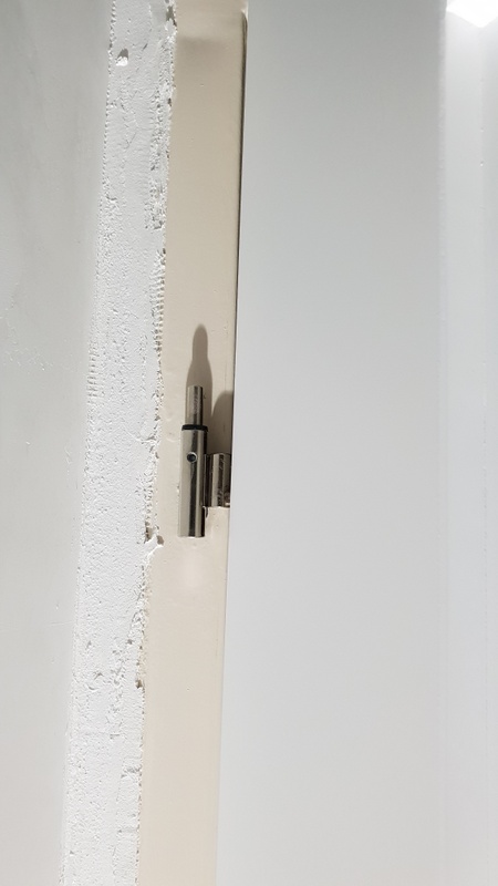

  • bolleh
  • Laatst online: 15:59
G7B schreef op vrijdag 29 januari 2021 @ 10:55:
Kun je de deur niet omdraaien. Dat de scharnieren aan de andere kant komen en de klink ook.
Dan had ik ook het slotgat helemaal opnieuw moeten uithakken, en dan heb ik nog steeds dat ik dat gat moet dichten.
Slotkast zit inmiddels al dieper in de deur, gaten voor de hendels gezaagd. Scharnieren ingebeiteld en morgen met zwaluw polymeer de bestaande gaten dichtmaken.
Voor iemand met 0,0 ervaring met dit soort dingen gaat het verrassend goed.

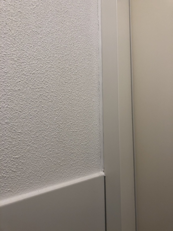

Wat ik zelf heb gedaan is achter de aansluiting een balkje gedaan zodat er zo min mogelijk beweging tussen de platen zit. Daarna met een scherp mes beide platen afgeschuind, geschuurd en gevuld met knauf fugenfit.
Ik zie nog geen scheuren, dus hier lijkt het prima te gaan zonder papier.
Bij mij betreft het PIRgips. Dus 12mm gips op een 120mm isolatieplaat. De kanten heb ik vantevoren al wat afgeschuind.
De platen zitten er al in dus aan de achterliggende constructie kan ik niets meer veranderen.
Heb al wat youtube filmjes bekeken maar nog geen voorbeeld met dit soort naden gezien.

Nog even iets heel anders:
Afbeeldingslocatie: https://tweakers.net/i/NTBbf5E1z8eTxD7oSpcuYfKhnvI=/x800/filters:strip_icc():strip_exif()/f/image/vLJmmcHwnx8ARazFe6CXvubk.jpg?f=fotoalbum_large
Nieuwe opdekdeur 71x201.5 (dezelfde maat als de originele deur uit 1972) komt totaal niet uit met de paumelles! Morgen over kijken of de onderste, bovenste of beiden het probleem zijn. Had nu geen tijd meer ivm avond klok. Wel balen...
Zijn die dingen te verlegen of wordt dat een nieuw gat boren voor de indraai paumelle?

Dat is vervelend. Ik heb hier vorig jaar nieuwe deuren besteld (kozijn 1989) en de voorgeboorde gaten zaten precies goed.
Ik zou eerder een nieuw gat in de deur boren dan aan de kant van het kozijn boren. In de deur heb ik wel eens gedaan, vooral zaak om goed haaks te boren.

In het toilet zit er naast het aluminium kozijn en de muur een stukje wat nu opgevuld was met kit. Dit is eigenlijk nooit mooi geworden en ik wil dit nu aanpakken. Wat zijn mijn opties om het er beter uit te laten zien?
Nieuwe kit aanbrengen, maar dan minder op de muur laten komen en alleen naast het kozijn houden? Of een ander vulmiddel?
De muur is van dat gespoten korrelstructuur.

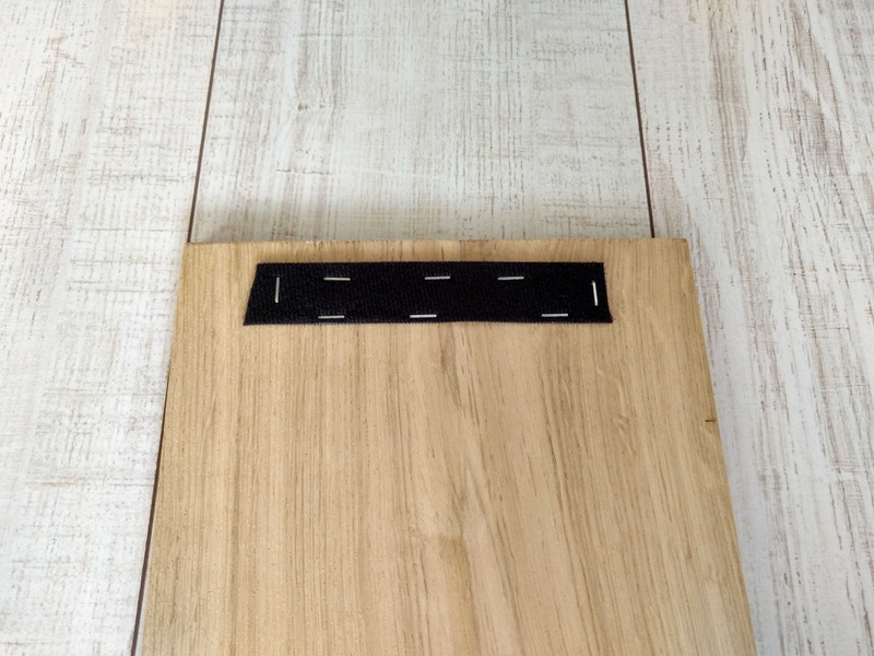

De aansluitingen waren op de printplaat gesoldeerd, dus dat heb ik laten doen:
Afbeeldingslocatie: https://tweakers.net/i/i_e5-l3-Yn6PgOM6W3HTG-6eqzI=/800x/filters:strip_icc():strip_exif()/f/image/TBwPpA9igAhDR9LVJbneawV4.jpg?f=fotoalbum_large
Zijplaten opgemeten en eiken planken op maat laten zagen door @McGryphon
Even 2 laagjes blanke, matte lak er op gedaan.
Afbeeldingslocatie: https://tweakers.net/i/Gy5FSlzPsLOErsoAfhwr1EFEkd8=/232x232/filters:strip_icc():strip_exif()/f/image/KP54KrBgGqd2eRpZSvv2X8b7.jpg?f=fotoalbum_tileAfbeeldingslocatie: https://tweakers.net/i/LH5zik9Fmk79RJFkwoaZzl709v8=/232x232/filters:strip_icc():strip_exif()/f/image/mR6XdnMG0srXhCEsOaopk41q.jpg?f=fotoalbum_tileAfbeeldingslocatie: https://tweakers.net/i/cbx3fw4pcNIpu6lMVU7Q6c23-QQ=/232x232/filters:strip_icc():strip_exif()/f/image/5TvbYvy0cf5sBa94qWYKLsUe.jpg?f=fotoalbum_tile
Past exact!
Oude stof er er af, nieuwe uitknippen. Conussen bekijken, paar beschadigingen op de rubbers van kattennagels...
Afbeeldingslocatie: https://tweakers.net/i/1t7Kn6yO6JoHoah-VS3jBCaq848=/232x232/filters:strip_icc():strip_exif()/f/image/TXo7m3nCW74xqzMVAvYplOcq.jpg?f=fotoalbum_tileAfbeeldingslocatie: https://tweakers.net/i/EfPwkcvQ9XN0M_f96xzzOLXrxXw=/232x232/filters:strip_icc():strip_exif()/f/image/5VJLTULtnKyn2spQVYtIP5WC.jpg?f=fotoalbum_tileAfbeeldingslocatie: https://tweakers.net/i/rL8Hh8viS_hEGq3D1Y5Lw0WLNOI=/232x232/filters:strip_icc():strip_exif()/f/image/aPdw9PxbSE04Qk9GqGrfw0fw.jpg?f=fotoalbum_tile
Nieuwe stof net zoals de oude als een soort zak genaaid (met dank aan mijn vrouw) en er overheen gezet. 2x genaaid om de zak ietsje strakker te maken, minder gedoe met spannen.
Daarna met de handtacker gespannen.
Afbeeldingslocatie: https://tweakers.net/i/0HKfysh6NUMaXvDQIhaf_USNR2A=/232x232/filters:strip_icc():strip_exif()/f/image/fJ7o9tqUrXm0gMkr8OptGL8W.jpg?f=fotoalbum_tileAfbeeldingslocatie: https://tweakers.net/i/-R0Tj_hL728bqSSPC5FHzkU6j_g=/232x232/filters:strip_icc():strip_exif()/f/image/E0bq57t0UCHI9LacnvNVkNip.jpg?f=fotoalbum_tileAfbeeldingslocatie: https://tweakers.net/i/O2wRrZvK5ayl0F79H0M6MF-FPls=/232x232/filters:strip_icc():strip_exif()/f/image/xvKpRM9UcjNiG6awKJ6ssv85.jpg?f=fotoalbum_tile
Nieuwe zijkanten met de takcer klitteband op vast gemaakt, en op de inham in de speakers. Werkt perfect, zit echt stevig vast!
Afbeeldingslocatie: https://tweakers.net/i/AY4mmLP6A5bfLf6kACY1sVdQMto=/800x/filters:strip_icc():strip_exif()/f/image/FTQfK9oGTI9crh0hehkhJyPq.jpg?f=fotoalbum_large
Voetplaat en typeplaatje er weer op spijkeren...
