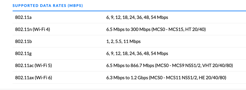

802.11n is Wifi 4. Op de productpagina van de U6-Lite zie ik dat alle varianten ondersteund worden. Ook 802.11ac (Wifi 5).
Afbeeldingslocatie: https://tweakers.net/i/vagWPOWvpjJM5OGC5nhHf1EwBFg=/800x/filters:strip_exif()/f/image/X1MqGgL68fJb9Z2eUYJAGfm2.png?f=fotoalbum_large

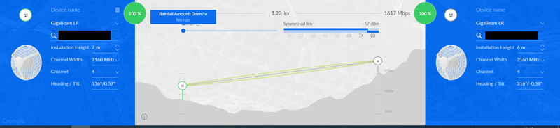

Heren/dames Ik heb een vraag over de toegangelijk van een antenne die direct achter een modem zit.
Het "ding"
Ik moet mijn internet van 1300 meter ver weg krijgen. Dit wil ik doen met 2 antannes.
2 opties.
Lokatie 1 modem-udmpro-antenne. Antenne-Lokatie2 de rest van het netwerk.
Of lokatie 1-modem-antenne-antennelokatie2-udmpro.
Dus of al mijn camera's moeten al hun data overzenden liever hou ik de beelden gewoon op locatie 2.
Of de eerste antenne zit direct achter de gebrigde modem...
Wat zou de voorkeur in deze zijn. Veiligheid halve.. wat is het risico?
Kan iemand de antenne direct van buitenaf benaderen?

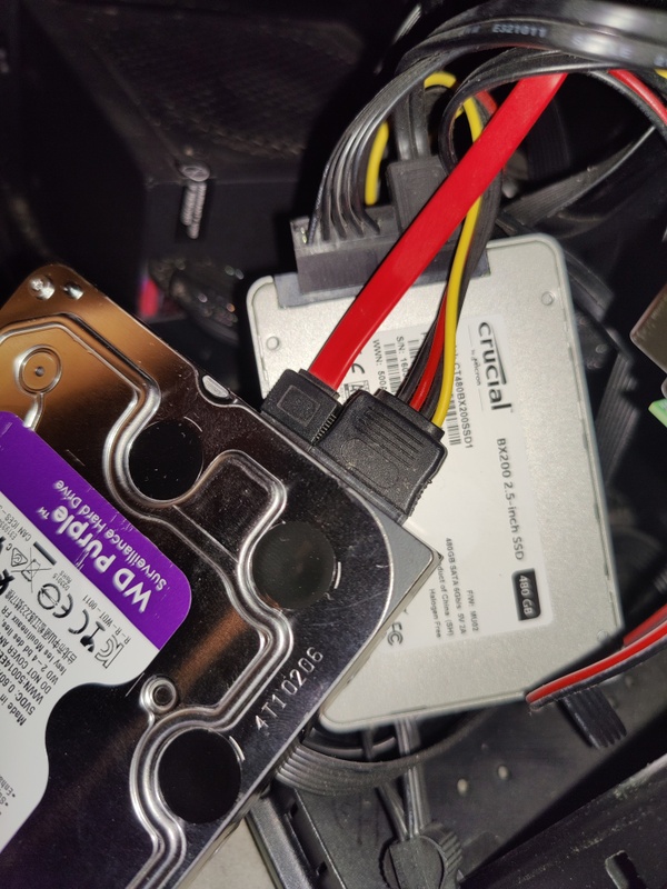

RensVerlaak schreef op maandag 15 februari 2021 @ 20:59:
Beste Medetweakers,
Ik ben vandaag aan de slag gegaan met de apparatuur van Ubiquiti.
Het gaat om de volgende apparaten:
UniFi Dream Machine Pro
UniFi Switch 24 PoE
2x UniFi 6 Lite Access Point
UniFi Protect G4-Bullet Camera
WD Purple (2020), 4TB
Vandaag hebben van Caiway gehoord dat het signaal bij onze nieuwbouwwoning actief is. We hebben de modem van Caiway (Genexis platinum) aangesloten en vanuit daar het glasvezel abonnement geactiveerd. Dit is allemaal soepel verlopen en we hadden internet via de modem van Caiway.
Vervolgens heb ik de modem verbonden met de UDM pro via een internetkabel. Ik heb de UDM pro en de switch met elkaar verbonden via een Ubiquiti UniFi SFP+ DAC Patch Cable. Het opstarten van de UDM pro duurde erg lang en dit resulteerde tot een foutmelding dat ik hem moest resetten. Ik heb vervolgens via de recoverymode de laatste firmware erop geflasht maar toen gaf hij een error dat het niet de juiste firmware was. Dit heb ik zo een paar keer geprobeerd en uiteindelijk is het me gelukt om de UMD pro aan de praat te krijgen. Echter bleek toen mijn SFP poorten niet meer te werken en knipperde het lampje niet meer van de HDD terwijl hij dit eerst wel deed tijdens het opstarten, dit geld ook voor de SFP poort. Vervolgens heb ik de UDM pro maar een opnieuw opgestart maar geeft hij weer de melding dat ik hem moet resetten.(dus voor de duidelijkheid toen de UDM pro eenmaal ''werkte'' knipperde de lampjes niet meer van de HDD en SFP terwijl die dit wel deden toen ze opstarten. Ik kon de UDM pro en de switch wel verbinden via een internetkabel maar dan werkt mijn HDD niet, na het opnieuw opstarten geeft hij dat ik de UDM pro moet restten) Weet iemand wat hier mis kan zijn? of zou ik contact moeten opnemen bij de wifishop (daar heb ik de UDM pro gekocht) of naar Unifi zelf?
Alvast bedankt voor jullie reactie!
Hallo,
Na aanleiding van mijn vorige post heb ik de UDM pro teruggestuurd en heb ik een nieuwe toegestuurd gekregen alleen ervaarde ik echter hetzelfde probleem als de vorige keer (zie probleem hierboven). Nu belde ik nog een keer met de klantenservice en hij vertelde dat de HDD en de SFP+ kabel wel eens allebei het probleem kunnen zijn. Nadat ik de HDD eruit haalde start hij wel op en werkt hij gewoon zoals het hoort. Nu denk ik dat het gewoon toeval is dat zowel de SFP+ kabel kapot is en de HDD niet werkt. Alleen ik heb die WD purple hier speciaal voor aangeschaft maar deze werkt dus niet met de UDM pro, heeft hier iemand anders ervaring mee of bij wie de WD purple het wel doet?
Verder heb ik een RMA verzoek ingediend bij Ubiquiti om de SFP+ kabel te vervangen zodat ik kan kijken of de SFP+ poorten het wel doen.
Voor de duidelijkheid als ik de WD purple in de UDM pro doe dan start hij niet op en geeft hij aan dat ik hem moet resetten. Als ik hem erin doe als hij aanstaat herkent hij hem naar mijn weten ook niet (maar ik ben nieuw hiermee dus ik weet niet goed waar ik dat aan kan zien)
Alvast Bedankt!
Klopt wat je zegt over die WiFi namen, te snel getikt zal het aanpassen.
Wat jij aangeeft vanuit de datasheet klopt, alleen in deze datasheet zie je niet het onderscheid per radio. En dat is er wel. WiFi-6 (AX) alleen op 5GHz voor de U6-LITE en U6-LR.

RensVerlaak schreef op woensdag 24 februari 2021 @ 18:58:
Hallo,
Alvast Bedankt!
Wat is daar vreemd aan natuurlijk moet hij de hdd resteten / formatteren HDD voordat hij kan opstart. De HDD moet voorzien worden van een voor udm juiste file system. Om er überhaupt iets mee te kunnen en zeker te weten dat HDD leeg is. Een nieuwe harde schijf moet je altijd resten/formatteren voor voor iets kan kan gebruiken ongeacht welk systeem.

xbeam schreef op woensdag 24 februari 2021 @ 19:15:
Hoe lang duurt dat? Want bij het opstarten geeft hij aan dat ik hem vervolgens moet resetten. Dus zo logisch vond ik het zelf niet. Dus als hij aanstaat moet ik hem er dan indoen en gewoon wachten?
[ Voor 6% gewijzigd door RensVerlaak op 24-02-2021 19:25 ]
  • RensVerlaak
  • Laatst online: 11:11
Met resetten bedoel ik de UDM PRO
RensVerlaak schreef op woensdag 24 februari 2021 @ 19:24:
Hoe lang dat duurt hangt van de grote van en snelheid van de schijf as.
Maar waarom reset je hem dan niet zoals de udm aangeeft? En kijk je wat er gebeurt? Ik geef die van wel vaker een reset als ik hem weer eens om zeep help :-)
[ Voor 7% gewijzigd door xbeam op 24-02-2021 19:32 ]

xbeam schreef op woensdag 24 februari 2021 @ 19:31:
Maar dat geeft hij elke keer aan en dan tijdens het resetten blijft hij op het einde hangen. Dat heb ik een uur afgewacht en toen de stekker eruit getrokken
RensVerlaak schreef op woensdag 24 februari 2021 @ 19:52:
En doe eens in plaats van een factory reset een recovery reset?
https://help.ui.com/hc/en...mergency-Recovery-Mode-UI

  • Tylen
  • Laatst online: 10:04
Tylen
Neem mij niet te serieus
De hdd is niet hot swappable in de udmp. Dus als je de hdd erin doet als hij aanstaat moet je de udmp rebooten.

  • RensVerlaak
Tylen schreef op woensdag 24 februari 2021 @ 20:02:
Bedankt voor je reactie, ik zal dit eens proberen.
xbeam schreef op woensdag 24 februari 2021 @ 20:02:
De vorige keer toen ik dit deed werkte het niet en bleef hij op het einde heel lang hangen, maar ik zal het straks nog eens proberen
2 opties.

Mooi. Ga 2 Airmax gigabeams lr60 gebruiken maar daarvoor zal het zelfde gelden.
Komt mooi uit. Kan ik een kleine backup power op loc 1 zetten.
En een grote op loc2 voor de udmpro extra schijven box voor het protect gedeelte. Thanks voor je antwoord

Mmm die komt 800 meter te kort ongeveer.
Maar het is idd spijtig dat die 60lr niet gewoon via het "systeem" is te regelen. Ach unms for the winn

Ik heb hem aangesloten aan de pc (zie foto) maar ik zie hem niet tussen de disk list staan🤔. Als hij het niet doet verklaard het wel waarom die in de UDM pro het niet doet.
Afbeeldingslocatie: https://tweakers.net/i/YFYBJXCz60dSiKnUTBG8G0doQXo=/x800/filters:strip_icc():strip_exif()/f/image/VrwOed1UQKNcwShFcA72g4pE.jpg?f=fotoalbum_large

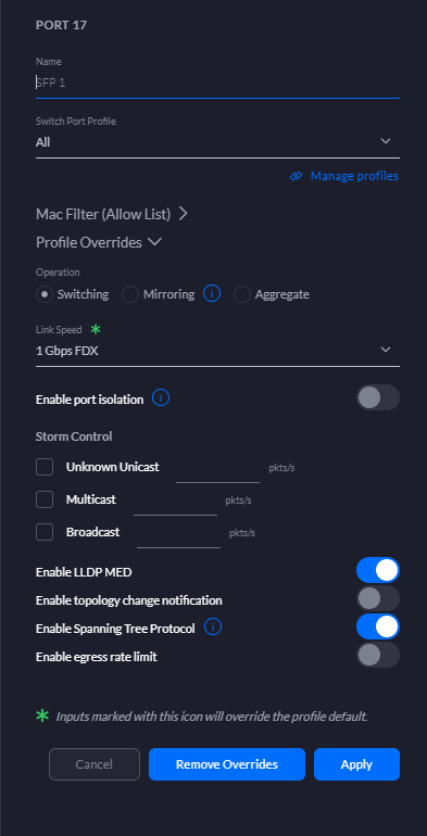

Deze switch heeft alleen SFP-poorten, geen SFP+. Daarvoor moet je de UniFi Switch PRO 24 PoE hebben :)
Intel C2Q 9450@3.3 | Gigabyte P35-DS4 | Sapphire R280x | 4x 2GiB PC6400 Kingston DDR2 | 1x Intel 320SSD 240GB | 2x Spinpoint F1 320GiB

Bij mijn weten zijn SFP+ kabels niet backward-compatible met SFP-poorten.
Ik heb thuis dezelfde combi staan (UDMP + USW24PoE), en die verbonden met een SFP+ @ UDMP(poort 11) en een normale SFP @ USW en een stukje glasvezel.

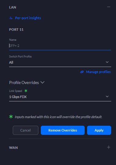

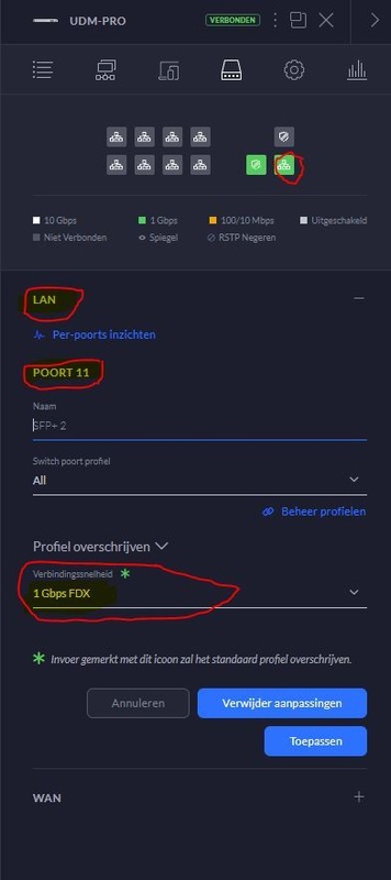

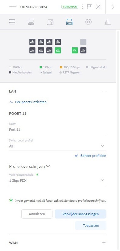

In de UDM-pro dien je de SFP+ poort (nr. 11) in te stellen op 1 Gbps fdx. Standaard staat deze op: Autonegotiation. Ik heb dit zo tussen de UDM-pro en de USW-16-PoE-Gen2 i.c.m. Unifi SFP+ kabel.

Ja, je kunt dan net zo goed een normale UTP-kabel gebruiken. Ik kon makkelijk aan de SFP's komen, en dus vooral gedaan voor de 'omdat het kan' :)
Zoals @royvdhoek hierboven zegt, heb ik wel de UDMP-kant fixed op 1gbps gezet ipv auto-negotiate
Qua routing-performance is de interne 8-poorts switch van de UDMP wel gelimiteerd, dus als je deze verder niet gebruikt voor andere apparaten, zul je daar niets van merken. Ga je veel verkeer verstoken tussen de interne 8p switch en je 24p switch, dan zou ik vooral de grootverbruikers op de 24p switch aansluiten.
Ken je deze (geweldige en verslavende) tool al? UI airLink
Die UBB-EU staat er helaas niet tussen maar het kan alsnog handig voor je situatie zijn!

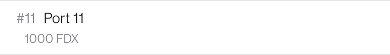

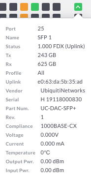

Jawel, SFP en SFP+ zijn pratktisch identiek. Ik heb een SFP+ DAC tussen een UDMP (SFP+) en USW-16POE (SFP) hangen.
RensVerlaak schreef op woensdag 24 februari 2021 @ 22:59:
Ah oke dat verklaard wel al een hoop. Dus als ik een SFP kabel koop in plaats van een SFP+ dan zou hij het wel moeten doen? Maar dan kan ik denk ik net zo goed gewoon de RJ45 kabel gebruiken om ze te verbinden? Ik heb namelijk een paar poorten over momenteel.
Het "probleem" met SFP en SFP+ is dat autonegotiation niet werkt. Wat je moet doen is de UDMP poort 11 op 1 Gbps FDX zetten en dan werkt het.
Herkenbare oplossing, had hier hetzelfde probleem en vond het raar dat het niet werkte tussen mijn UDM Pro <> Switch. Na veel getier bleek dit inderdaad de oplossing

Yep al uitgebreid mee gekloot.
Dat die ubb er niet in staat is prima. Ik heb 1300 meter afstand te overbruggen. En de ubb staat geadverteerd met 500.
Het lijkt er op dat ik een 600mbit abbo ga krijgen. Misschien in de toekomst een 1000mbit.

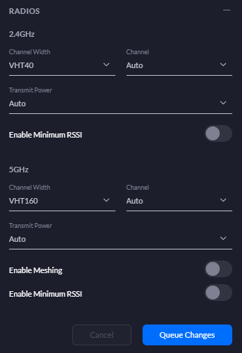

Ik heb hier een dream machine staan met een 2.4ghz en 5ghz band welke beide hetzelfde ssid uitsturen. Nu komt het veelvuldig voor dat als ik met mn mobiel van de woonkamer naar de keuken loop dat de wifi wel verbonden is maar er geen internet is, pagina's laden maar half en ontzettend traag. Na een aantal seconden werkt het internet weer.
De verdieping is een 64m2, zonder deuren enkel met een om het hoekje van de muur en vanuit de keuken is er nog praktisch een line of sight met de router.
Iemand een idee waar dit aan kan liggen? De logs geven geen info dan wel errors.

Brilsmurfffje schreef op donderdag 25 februari 2021 @ 09:29:
Te hoge Wi-Fi output? Staat deze op auto of high, op alleen 2.4 of 5 Ghz?

nexhil schreef op donderdag 25 februari 2021 @ 09:42:
Band steering staat op prefer 5G
en de radios:

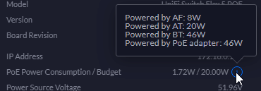

Ik wil een UniFi Switch Flex voeden met PoE. Op de site van Ubiquiti staat hierbij:
USW-24-PoE (sold separately) en USW-Pro-24-PoE (sold separately) of PoE Injector, POE-50-60W-WH or POE-50-60W (sold separately) benoemd als power supply voor poort 1. Hierbij staat o.a. dat 802.3af/at vereist is.
Ik heb echter een US‑16‑150W en deze heeft gewoon PoE+ IEEE 802.3at/af a. Dat moet wel gaan werken toch?

Firetrooper schreef op donderdag 25 februari 2021 @ 10:18:
Ben benieuwd of iemand mij hierbij kan helpen.
Dit werkt.
Alleen krijgt die via de switch af PoE en heb je op de Flex zelf maar een PoE capaciteit van 8watt over volgens mij.
Ik kan zo even een Flex voeden via dezelfde switch en kijken wat die in de controller zegt.
Heb even een Flex aangesloten op de US-16-150W.
Zo te zien krijgt die zelfs AT PoE via die switch.
Zoals in onderstaande afbeelding te zien heb je verschillend PoE budget op de manier waarop je hem voedt.

  • BMW_Gizzmo
Brilsmurfffje schreef op donderdag 25 februari 2021 @ 09:51:
en de radios:
Zet dat band steering eens uit. Dat is iets wat de client moet doen, niet het accesspoint.
Is hier al meerdere keren voorbij gekomen. Daarna 2.4GHz output op low zetten, dan ziet de client zelf een betere 5Ghz verbinding en gaat daarvoor.

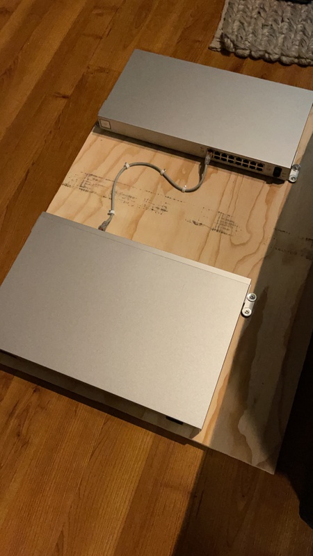

Typhone
Who Dares Wins
Schoonma’s recent opgeknapte vrijstaande woning uit de jaren ‘60 wordt naast de meterkast voorzien van een Unifi installatie. Moet plat vanwege ruimtegebrek maar gelukkig een oplossing voor gevonden:
Afbeeldingslocatie: https://tweakers.net/i/OrfBigvrLTh7oUDywrhl2MnyQ6U=/x800/filters:strip_icc():strip_exif()/f/image/JYHjwJZGuvA0QOB16Fez49Va.jpg?f=fotoalbum_large
  • jack zomer
  • Registratie: Oktober 2020
deCube schreef op donderdag 25 februari 2021 @ 06:14:
Afbeeldingslocatie: https://tweakers.net/i/xSCF72RR6s3bazt2oQmKyqFgAPw=/800x/filters:strip_exif()/f/image/hCKgyd8FiBVTZED4qVOuMwZr.png?f=fotoalbum_large
en hier het resultaat.
volgens airlink zelfs bij 1cm per uur aan regen een 100% verbinding.
me happy wanneer het werkt. en zelfs als hij niet 100% kan halen bij super extreem weer ben ik happy.
van geen internet naar super internet..

  • Firetrooper
  • Laatst online: 10:49
Max2000 schreef op donderdag 25 februari 2021 @ 11:11:
Dit werkt.
Is de 8 watt dan bepaald door de hoofd switch? In wat YouTube filmpjes vertellen ze dat er wel meer dan 8 watt beschikbaar is. Ik wil er zelf een UniFi g4 pro camera en een ap ac lr op aansluiten.

  • Max2000
  • Registratie: Oktober 2016
  • Laatst online: 19-10 14:29
Firetrooper schreef op donderdag 25 februari 2021 @ 11:35:
Zie mijn geupdate reactie een paar berichten naar boven.
De switch geeft dus 20w uit.
Dat is meer dan genoeg om 1 AP en een camera te voeden.
[ Voor 10% gewijzigd door Max2000 op 25-02-2021 12:53 ]

Ik heb het inmiddels aangepast naar dit:
Afbeeldingslocatie: https://tweakers.net/i/eq-AS1jc_zpKXDcN_VnZcXvGUN8=/x800/filters:strip_icc():strip_exif()/f/image/HCo1ANylPRGZUUfhxNizyub4.jpg?f=fotoalbum_large
Nu heb ik vervolgens de UDM en de Switch uitgeschakeld en de RJ45 kabel verwijderd en de SFP+ kabel verbonden. Nu heb ik eerst de UDM pro opgestart en daarna de switch maar nu heb ik nog steeds dat enkel het groene lampje knippert van de switch maar dat bij de UDM pro niks knippert en er is ook geen verbinding tussen die 2.

RensVerlaak schreef op donderdag 25 februari 2021 @ 11:52:
Weet je zeker dat je de SFP+ kabel in poort 11 van de UDM-pro hebt geprikt? en niet in poort 10?
  • RensVerlaak
royvdhoek schreef op donderdag 25 februari 2021 @ 11:57:
Nee dat weet ik zeker, ik heb hem in de onderste gestopt van de 2 aansluitingen.

Hieronder mijn UDM Pro en Switch (US-16-150W) instellingen, ik gebruik deze sfp+kabel van uptimed Switch is in mijn geval op dit moment de bottleneck om niet 10gbps aan te kunnen.
UDM Pro
Afbeeldingslocatie: https://tweakers.net/i/ufWM9xb3eW9NQLO-wim8Y66hkFs=/full-fit-in/4000x4000/filters:no_upscale():fill(white):strip_exif()/f/image/lrevKAvq8uLpNTG8S6Gohnim.png?f=user_large
Switch:
Afbeeldingslocatie: https://tweakers.net/i/0DLHoIp2JkKzTfW41Bk30Pdfz9o=/full-fit-in/4000x4000/filters:no_upscale():fill(white):strip_exif()/f/image/mHSP8M2EoKP0SYMRp0SpNEWk.png?f=user_large

lubbertkramer schreef op donderdag 25 februari 2021 @ 13:12:
UDM Pro
Switch:
Je hebt twee keer dezelfde afbeelding toegevoegd. :9
Work hard & be brave.
  • lubbertkramer
  • Laatst online: 19-10 08:38
deCube schreef op donderdag 25 februari 2021 @ 13:15:
Fixed, ging even fout doordat ik mijn UDM Pro screenshot al eerder geplaatst had

Ik heb het ook zo staan en werkt bij mij ook.
ppeterr schreef op donderdag 25 februari 2021 @ 13:27:
Waarom zou die sfp+ kabel werken op een sfp poort.
Ik zit al een tijdje mee te lezen, ik heb diezelfde kabel namelijk ook in huis. Voor aan de us-8-150.
En vanmorgen vroeg dacht ik ergens te lezen dat het dus niet gaat werken met die kabel.
Ik loop mijn geschiedenis even door...moment :)
Het werkt wel mits de Link Speed op 1 Gbps FDX wordt gezet.

deCube schreef op donderdag 25 februari 2021 @ 13:29:
Gewoon voor de check; je drukt wel op "Apply" / "Toepassen" op beide devices he?
Helaas werkt dat niet voor mij :-( :'(

  • UDM Pro: poort 11 (SFP+ 2 / Link Speed override op "1 Gbps FDX")
  • via UC-DAC-SFP+ kabel op
  • USW-24-POE Gen2 poort 25 (SFP 1 / Link Speed override op "1 Gbps FDX")

Jep, zie:
Afbeeldingslocatie: https://tweakers.net/i/r4Nps1HIampzayyiTaOU_6Z2FTw=/full-fit-in/4000x4000/filters:no_upscale():fill(white):strip_exif()/f/image/KrT7gdtFODel7cx2LKASV17P.png?f=user_large
