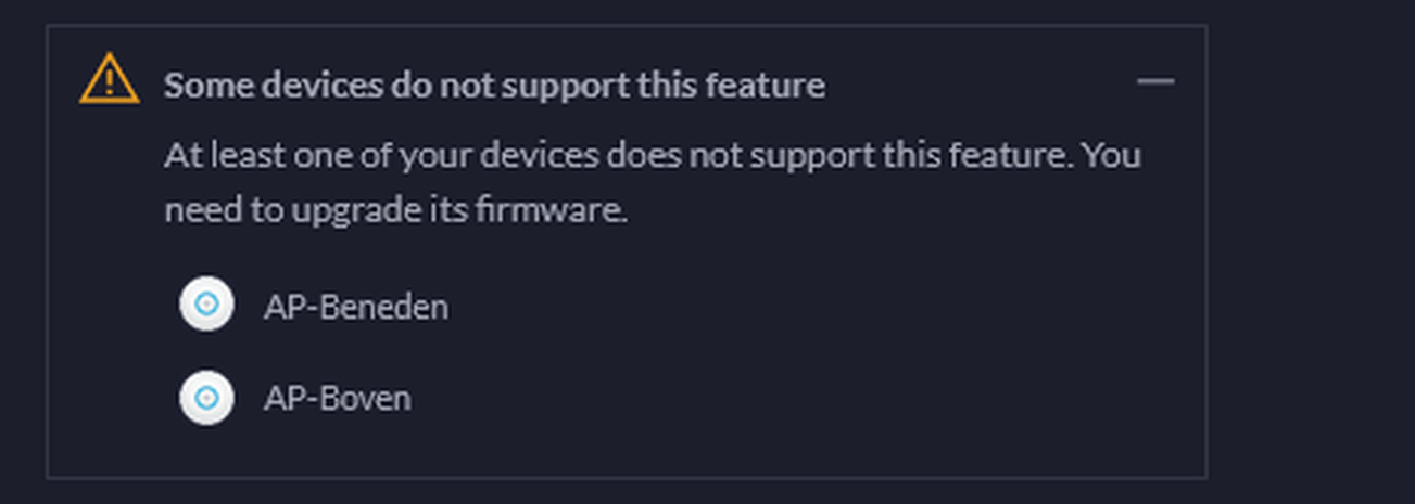

Ik wil WPA3 activeren op mijn netwerk. Alleen mijn Accespoints kunnen dit zo te zien nog niet aan :P
Mijn AP-Boven draait firmware: 4.3.28.11361 Weet iemand welke firmware ik moet pakken om WPA3 op de accespoints te krijgen? (ik zoek me rot op het ubnt forum :X )
Afbeeldingslocatie: https://tweakers.net/i/usXYEVUhvPPxHfFmNXR3IRhYLCI=/full-fit-in/4000x4000/filters:no_upscale():fill(white):strip_exif()/f/image/J4j6P17gpNiP8MjjmSSZ1lSn.png?f=user_large

HKLM_ schreef op zondag 21 februari 2021 @ 16:23:
Paar posts terug riep er iemand dat er een nieuwere firmware onderweg is waarbij alle generaties die het aankunnen WPA3 krijgen en niet alleen de nieuwere zoals in de huidige firmware : Zou dat het kunnen zijn :?
[ Voor 4% gewijzigd door nero355 op 21-02-2021 16:31 ]

nero355 schreef op zondag 21 februari 2021 @ 16:28:
Ken je dat dat je al een tijdje aan het zoeken bent en als je dan om hulp vraagt je zelf iets tegen komt :P
Ik heb zo juist firmware: UAP/USW Firmware 5.43.31 (wel de beta maar dat maakt niet uit) gepakt voor één van mijn accespoints en bam het werkt :P

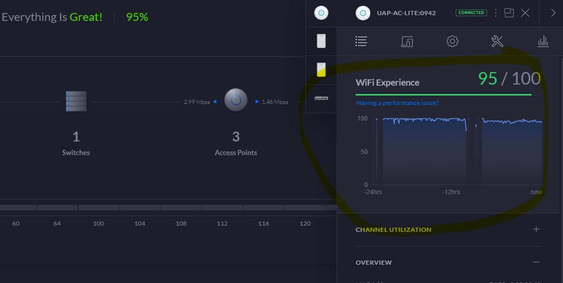

stomme vraag: ik heb (ergens bij het rondklikken) in mijn unifi controller een mooie grafiek gezien met de naam unifi-wifi-experience (of zoiets) in deze grafiek zag je de wifi-performance over de afgelopen twee dagen (vrijwel overal 99% - 100%) Het was een staafgrafiek over 3 a 4 dagen. Ik kan echter NERGENS deze grafiek meer vinden. Wie weet waar deze staat?

kuwerti schreef op zondag 21 februari 2021 @ 19:39:
Ik denk dat je bedoelt onder statistieken, en dan links bovenaan systeem statistieken kiezen

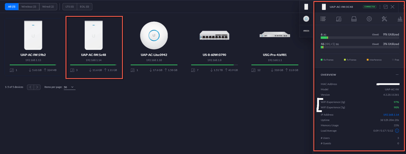

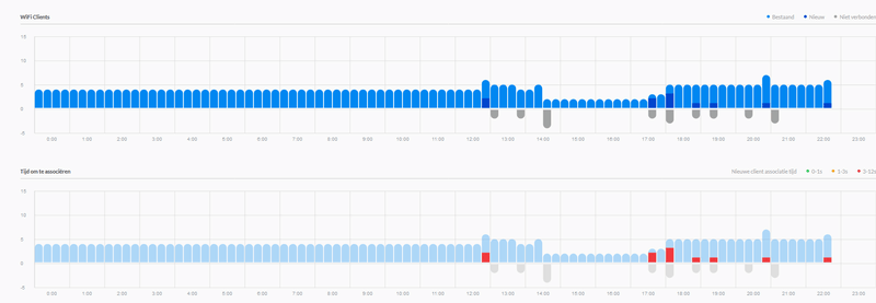

Die zien er ook gaaf uit, maar die bedoel ik niet. het was een staafgrafiek (allemaal staafjes' met de naam wifi-experiende. Toch bedankt voor je hulp!

  • kuwerti
  • Laatst online: 29-08 10:18
Behoorlijk Leek schreef op zondag 21 februari 2021 @ 20:36:
Dan kan ik me niets anders bedenken dat je met een extra buro blad aan het stoeien bet geweest en daar in de widgets bv wifi clients en/of time to associate hebt geselecteerd, die geven een staafjes statistiek maar van 24 uur.
gevonden, maar ik zie dit alleen bij de UAP-AC-LITE:
Afbeeldingslocatie: https://tweakers.net/i/eWO-fzkEwG71cSAE2MXjsUmgcOM=/800x/filters:strip_exif()/f/image/PwlOnfiVw9wjQPpJEEZOvRj6.png?f=fotoalbum_large

  • Behoorlijk Leek
  • Laatst online: 19:22
kuwerti schreef op zondag 21 februari 2021 @ 21:49:
Ok, dan heb je waarschijnlijk 1 AP? Ik dacht dat je deze bedoelde,
Afbeeldingslocatie: https://tweakers.net/i/0gSpW8lrt3MTgTZiFb_o6jivgh0=/800x/filters:strip_exif()/f/image/GWgD0sqxGv8iMMcNAEbbBUND.png?f=fotoalbum_large
Lijkt niet aan het model AP te liggen. Op mijn eigen omgeving zie ik het zowel op de AC Lite als de AC LR. Externe site zie ik het maar op een van de twee NanoHDs. Als ik op basis daarvan een gok moet doen dan zie je de wifi experience alleen op de APs waar momenteel een client mee verbonden is en op dat moment dus een "experience" hebben. Wat natuurlijk raar is, want ondanks dat de experience nu niet bestaat / onbekend is / 0 is / ... zou je toch ook verwachten dat je de historie in kunt zien.

  • kuwerti
Behoorlijk Leek schreef op zondag 21 februari 2021 @ 23:06:
nee, heb er 3, maar alleen de aup-ac-lite laat deze grafiek zien? 8)7
de details van de andere twee zien er weer heel anders uit. wel vreemd, maar het zal wel :_)
(hieronder staan beide)
Afbeeldingslocatie: https://tweakers.net/i/-4wgUC05jOSUSJZKK3xvVQWHBo8=/800x/filters:strip_exif()/f/image/ah7V2uCqtceAqqFBXzs9yiJE.png?f=fotoalbum_large
Afbeeldingslocatie: https://tweakers.net/i/678VeAfXmKEO_ekQMp78EaWSJDY=/800x/filters:strip_exif()/f/image/XoQSecBriLcRHHvi0tuEfn3X.png?f=fotoalbum_large
