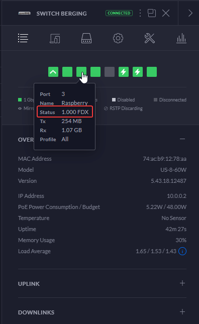

De IGMP header inspection staat inderdaad uit, kan het nu (maar zal even kijken wat ik kan doen) alleen niet testen aangezien de switch niet meer in de route van mijn IPTV staat.
:no_upscale():strip_icc():fill(white):strip_exif()/f/image/kC2JNYLG6LbFiTw6kHz00VDX.jpg?f=user_large)
@BMW_Gizzmo Niet opgeven, er is nu een oplossing welke werkt. Aangezien ik niet weet hoe technisch je bent (en anders voor anderen welke hiermee aan het stoeien zijn
), hierbij de stappen welke voor mij een werkend eindresultaat oplevert.
Kopieer de juiste link naar de firmware welke je nodig hebt (us-8 als ik me goed herrinner) van de volgende pagina:
https://community.ui.com/...2c-47f0-8aee-e59b576f719e
Bedankt @ed1703 voor het onder de aandacht brengen van deze release.
Ga je (cloud key) controller in en log in in de Unifi Controller
Klik links in de balk op devices
Klik op je switch welke je wilt updaten voor IGMP (je krijgt rechts het menu)
Klik in het menu op het tandwieltje (config)
Druk op het plusje achter 'manage device'
Plak de link naar de firmware (eindigend op .bin) in het veld bij 'custom upgrade' en druk op 'custom upgrade'
De nieuwste firmware wordt nu in de switch geplaatst welke de optie Inspect IGMP header uit heeft staan.
Het enige wat je nog moet controleren is in je netwerk of je 'enable IGMP snooping' hebt aanstaan (settings -> networks -> selecteer je netwerk en druk op edit)

Wellicht geeft dit een goed beeld:Eriksk schreef op woensdag 2 december 2020 @ 14:54:
Ik heb een Unifi Switch, 8 ports 150W POE+). Nu had ik eigenlijk een grotere moeten bestellen aangezien dat ding al vol zit. Ik ben van plan om de Gen2 16 poorts switch aan te schaffen ter vervanging. Ik begrijp dat de maximaal te leveren power fors lager is, maar ik vind de documentatie daar niet heel helder over.
Ik heb op dit moment 1 AC PRO, 3 AC Lite's (half jaar oud). Er komt nog een Flex Mini en wellicht in de 'verre' toekomst 2 camera's. Allen over POE. Kom ik daarmee weg bij die gen2?
(Ik weet dat er van de 16 poorten, 8 poort POE hebben)
:fill(white):strip_exif()/f/image/AYJvY6iagUHUye1PJ3stcDWr.png?f=user_large)
Ik heb ook de 16 ports Gen2 switch, hier zitten de volgende POE clients op verbonden:
2x UAP-AC-Lite
2x UAP-AC-IW
1x Flex Mini
1x Raspberry Pi
1x Tado bridge via POE
Lees even paar pagina's terug naar een bericht van @BugBoy . Die stelde een vergelijkbare vraag. Gen2 kan 42 W leveren.Eriksk schreef op woensdag 2 december 2020 @ 14:54:

Het voelt niet heel erg 'gen2' aan om van 150W naar 42W te gaan moet ik zeggen.
Geen probleem. Je vergeet het mega handige touchscreen wat op de gen2 zit. Zou echt niet zonder tussen.Eriksk schreef op woensdag 2 december 2020 @ 20:22:
Dank, geeft samen wel een beeld.
Waarom houd je dan niet je US-8-150 aan voor je PoE en een extra switch voor je "normale" cliënts?Eriksk schreef op woensdag 2 december 2020 @ 20:22:
Eventueel kan je een LAG group (802.3ad) tussen de 2 switches maken om een hogere doorvoersnelheid te krijgen. Als up/down link kan je dan je sfp poorten gebruiken en dan kiezen voor fiber of koper.

Net wat testjes gedaan op mijn thuisnetwerk via iperf. Ik doe een iperf testje vanop mijn raspberry pi 3B+ naar een synology iperf docker, maar ik haal slechts rond de 300Mbps, terwijl die op de US-80-60W aangesloten zijn op 1Gbps (1000FDX)
Is dit normaal?
:fill(white):strip_exif()/f/image/LtEV8YUNWiyx98Nmk7XIhBPX.png?f=user_large)
Op mijn laptop haal ik maar rond de 200:
Is dit normaal?

Yup!briecht schreef op vrijdag 4 december 2020 @ 00:22:
Is dit normaal?
Wil je lekker @ 940 a 960 Mbps knallen (De limiet van 1 Gbps verbindingen over het algemeen!) dan zal je een Raspberry Pi 4B moeten kopen
Of een cheapass Intel Atom NUC of zo...

Pi3 is wel gigabit echter moet hij de Ethernet bus delen met de USB(us)briecht schreef op vrijdag 4 december 2020 @ 00:22:

Sinds kort heb ik het probleem dat mijn AP-AC-LR erg vaak spontaan reboot.
Het begon zelfs zo dat mijn Edgerouter-X óók ging rebooten. Beiden hangen aan een PoE injector, met de adapter van de AP. Dit gaat al jaren goed.
Ik krijg er geen vat op... Reset gedaan, laatste firmware staat er op.
Twee dagen had ik geen last, maar zojuist is het ding wel 5 keer opnieuw gestart...
Komt iemand dit bekend voor? Ik zie op internet meer mensen met issues, maar de oplossingen die ik daar zie helpen hier niet, of zijn niet van toepassing...
Het enige dat ik kan bedenken is dat mijn mobiele telefoon iets doet... Dat is het enige 'nieuwe element' als ik thuis kom.
Daarna zou je nog eens kunnen kijken naar de bekabeling (oud of nieuw?). Just worth a try.

Ik zie dat er vannacht een update is geweest van mijn UDM-Pro (1.8.3). De controller is ook geupdated naar versie 6.
Zie nu een screensaver op het kleine schermpje.
Maar nu zie ik dat mijn access points (2x) niet meer werken. Geen enkele client kan meer connecten.
Alles al gerestart, maar dat mocht niet baten.
Is hier misschien een oplossing voor?
[ Voor 14% gewijzigd door aeng op 05-12-2020 08:16 ]
Hebben ze een IP, kan je erop komen met ssh, en wat zie je met het commando:info?aeng schreef op zaterdag 5 december 2020 @ 07:43:
