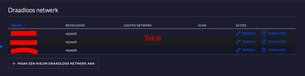

Is er hier iemand die een PiHole draait op een USG of UDM?
Ik heb jarenlang Pihole gedraaid op mijn standaard modem/router, die ook als DHCP server diende.
Ik kon toen simpelweg de DHCP uit zetten en een DNS invoeren van de PiHole.
Bij Unifi werkt dit volgens mijn allemaal net weer anders, want als ik in de Settings>>network>>LAN de DHCP uitzet, dan kan ik geen DNS meer invoeren.
Hoe dien je dit in te stellen op Unifi? Ik probeer te Googlen, maar kan eigenlijk niet echt een duidelijke uitleg vinden hoe dit bij Unifi werkt!

Wachten... schreef op zondag 6 december 2020 @ 12:47:
Ik gebruik de dhcp niet op de usg maar je kan toch gewoon de dns aanpassen en verwijzen naar je Pi-Hole?
Of dhcp gebruiken van je Pi-Hole :P
In de oude interface op een UDM-Pro, de x.1.52 is mijn PiHole (en draait dus op een ander stuk hardware en niet fysiek (in een of andere custom docker container) op de UDM-p zelf).
Afbeeldingslocatie: https://tweakers.net/i/mdB4x0_ueMGV4Gbsz9z4WMaKNEo=/800x/filters:strip_exif()/f/image/NnACK4prKRhcwcIpOh1TPFZp.png?f=fotoalbum_large

@Gunner @_Arthur
Dank voor jullie reacties, Ik heb dit inderdaad zo ingesteld en opzich werkt de PiHole, het enige wat ik nu dus niet begrijp, Hoe kan de PiHole als DHCP server fungeren, als ik hier ook de DHCP activeer?
Normaal werd geadviseerd om de PiHole ook als DHCP server te laten dienen. Ik weet niet meer precies wat de reden toen was, maar er waren wat probelmen met casten o.i.d. kan ik mij herinneren, en iedereen zij toen, laat je PiHole gewoon de DHCP regelen.
Nu in dit scenario regelt zowel mijn Unifi de IP adressen middels DHCP en mijn PiHole. Dit is niet wenselijk lijkt mij? En is er vandaag de dag nog uberhaupt een goede reden om de PiHole als DHCP server te laten dienen, of is dat echt overbodig? Want ik moet zeggen, het instellen en regelen van de IP adressen binnen Unifi is wel echt vele malen fijner. Zeker omdat ik ook vast IP adressen toe kan wijzen.
Ik hoor graag jullie mening/ervaring!
Ik ben overigens geen onwijze technerd, ik ben maar een hobbyist IT papa ;)

Wachten... schreef op zondag 6 december 2020 @ 13:02:
@Gunner @_Arthur
Dat laatste halen we ook wel uit je post ;). Maat zet dhcp uit op je pihole. Twee onafhankelijke dhcp servers in hetzelfde subnet is niet wenselijk.

Wat @Tylen zegt. 2 DHCP-servers in je netwerk is een no-go. Dan gaan je clients rare fratsen krijgen.
Dus: of je PiHole is DHCP-server of je UDM is DHCP-server. Je zal zelf moeten kiezen / besluiten welke van de 2 het wordt.

@_Arthur
Dank voor je reactie,
Ik geef het zelf ook al aan dat 2 DHCP servers niet wenselijk is. Dat is heel de reden dat ik vraag of er een voorkeur is voor de één of ander. Ik heb het ooit aan gezet op de PiHole met (toen der tijd) een goede reden. Zoals eerder gezegt had dit volgens mij te maken met Android apparaten die hun eigen DNS forceerde. (corrigeer me gerust als ik het mis heb).
En mocht de PiHole inderdaad een beter optie zijn om als DHCP server in te zetten. Hoe zet ik dan de DHCP uit op Unifi, want die lijkt gelinkt met de DNS. Ik kan namelijk dan geen DNS meer invoeren, zodra ik de DHCP uitzet. en kan dan dus niet meer verwijzen naar de PiHole.

Wachten... schreef op zondag 6 december 2020 @ 13:22:
@_Arthur
Kennelijk begrijp je het nog niet geheel: de DHCP-server is verantwoordelijk voor het doorgeven van de DNS-server instellingen richting de client. Dus OF je maakt alle instellingen die nodig zijn in de DHCP-server op de UDM-Pro OF je maakt die instellingen in de DHCP-server op je PiHole. Niet op beide 'een beetje'.
Je clients "zoeken" zelf uit wie de DHCP-server is.
En zoals gezegd: op welke je dat doet, maakt mij niets uit, die afweging zal je dus zelf moeten maken (en heeft niets met de UDM-Pro van doen) 8)

@HKLM_ @Hakker @_Arthur @Tylen
Ok ik probeer even te achterhalen waarom het toen der tijd geadviseerd werd om de DHCP server aan te zetten, maar kan het niet meer zo snel terug vinden.
Mijn eerdere bericht wat betreft het forceren van Google DNS op android apparaten, had volgens te maken met de DNS instellingen op de PiHole en niet met de DHCP server instelingen. Als ik het me weer goed kan herinneren had het te maken met IPv6 Deze had ik toen uitgeschakeld en daarna kreeg ik op mijn android apparaten netjes de PiHole DNS te zien.
Ik ga dus de DHCP op de PiHole uitzetten en even kijken of alles naar behoren werkt
Bedankt voor jullie reacties!

Ik heb steeds dat mijn Macbooks na ontwaken uit slaap niet meer willen verbinden, dit heb ik al sinds het begin en met een kleine workarround door steeds even de wifi even aan en uit te zetten op de Mac's verholpen. Mijn andere apparaten zoals iPhones, iPads en meer hebben er overigens geen last van. Nu kwam ik een post tegen op het UI forum van iemand die dezelfde problemen had en opgelost heeft door het volgende te doen:
I think I fixed the problem. For some reason there were two SSIDs with the same name configured in the controller. I deleted the SSIDs and created a new one with the same name and security settings. Wifi seems to be working.

Ooit heb ik via de standaard setup procedure mijn SSID aangemaakt voor mijn 3 AC-inwall's en bemerk dat ik nu in het WiFi overzicht 3 SSID's heb met dezelfde naam. Zie:
Afbeeldingslocatie: https://tweakers.net/i/ESHmt1-wyyXcWIcVG4aIDkTonxU=/full-fit-in/4000x4000/filters:no_upscale():fill(white):strip_exif()/f/image/XuV9kcxExxVimBMljic238Nq.png?f=user_large
Voordat ik zometeen mijn WiFi netwerk omzeep help vraag ik me af moet er maar 1 SSID staan of 3 stuks want 3 AP's?
Ps. DTIM staat al op 3 mocht iemand dat willen weten :P

Miki schreef op maandag 7 december 2020 @ 11:03:
Je moet/mag maar 1 SSID met dezelfde naam hebben. Je kan prima meerdere SSID's hebben, met verschillende namen.
Het is niet zo dat als je 10 AP's hebt, je ook 10 SSID's met dezelfde naam hebt.
Dus; fixen die handel 8)

Gefixed, probleem is ook meteen verholpen :)
