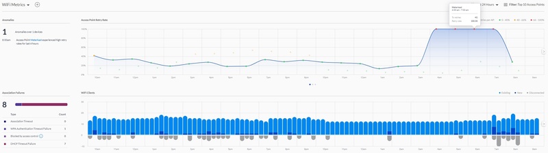

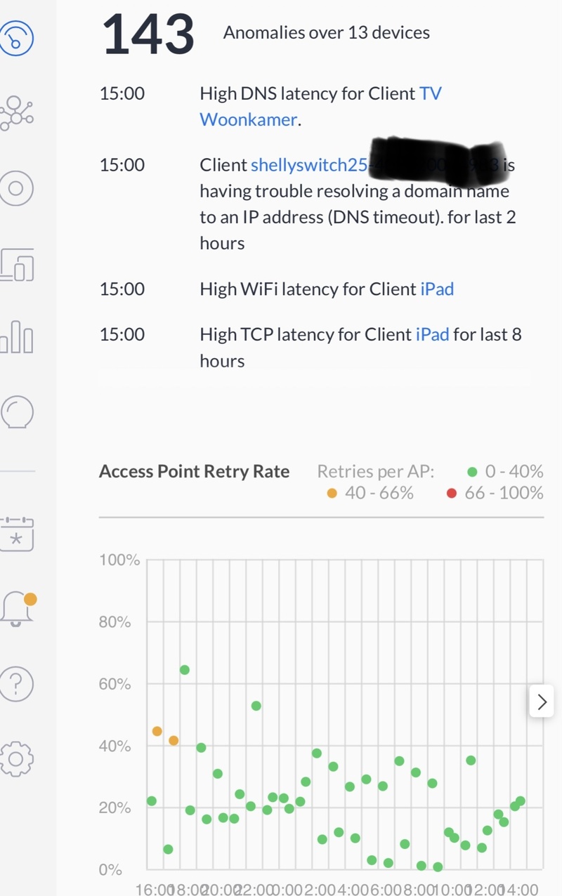

Ubiquiti leuk product, veel functies maar totaal niet stabiel als het gaat om wifi. Zelfs een basic opstelling met 2 AP's en 1 controller blijft niet stabiel. Om gefrustreerd van te worden, hiervoor heb ik geen 300 euro aan unifi apparatuur aangeschaft..
Als ik specifiek naar de huidige problemen kijk dan heb ik een prima wifi signaal:
1. Het signaal valt weg of kort disconnect bijvoorbeeld tijdens het browsen op een telefoon.
2. Op windows systemen: "The Default gateway is not available", terwijl mijn mobiel prima internet heeft via wifi.
3. Chromecast welke spontaan signaal verliest en niet, maar ook echt niet meer kan verbinden met het wifi netwerk. Terwijl mijn mobiel prima internet heeft via wifi.
4. Mijn mobiel vaak wisselt tussen Wifi en 4G.
5. Het meest opmerkelijke probleem: Access Points veranderen van kanaal, terwijl ik deze er fixed in zet. Dit resulteert in trage verbindingen. Iemand een idee hoe dit kan?
Een KPN ziggo access modem geeft stabieler wifi dan Ubiquiti... :| .
Ik heb al veel uitleg op internet gevolgd om mijn wifi snel en stabiel te krijgen, maar het gaat maar met kleine stapjes.
Huidige probleem:
Afbeeldingslocatie: https://tweakers.net/i/o5j192bSWI1Ka6iK88IfF_-P8GE=/800x/filters:strip_icc():strip_exif()/f/image/BvLcqZhiLT6u6VA4eECr5AxZ.jpg?f=fotoalbum_large
Dit veroorzaakt probleem 1, 2 en 3. heeft iemand een idee wat "high retry rates" veroorzaakt?
Daarnaast zie ik nog een aantal "DHCP Timeout/Failure" errors en 1x "WPA Authentication Timeout/Failure"
[ Voor 24% gewijzigd door MuVo op 30-10-2020 10:58 ]

Nogal kort door de bocht MuVo om het direct op Unifi te steken.
Dat je default gateway niet available is, heeft niets met je wifi te maken, maar met je gateway zelf, en afgaand op je printscreen, is er geen Unifi Gateway, maar 1 van je ISP of TPlink of whatever merk er tussen zit.
Enkel je switch en 2 AP's zijn Unifi.
Ben je zeker dat je gateway zelf goed geconfigureerd is ?
Kabel tussen je switch en gateway zelf 100% in orde ? Misschien rare knik in de kabel die het signaal op die kabel niet 100% perfect doet verlopen.
Misschien eens al je Unifi materiaal factory reset geven en alles van 0 opnieuw instellen.
Het feit dat ook je wifi kanalen steeds wisselen, is toch teken dat het ergens nog zou aanstaan, terwijl je zegt dat het uitstaat.

Ik kan me een klein beetje wel herkennen in dit verhaal hoor. Heb het heel regelmatig dat mijn telefoon geen internet meer heeft. Dan zit ik letterlijk op 3 meter afstand van de NanoHD met dus vol bereik. De Chromecast heeft ook wel eens een moment dat de verbinding weg is, deze staat ook in "line of sight" met een AP.
In de controller staat bij mij ook dat de telefoon hoge retry rates heeft.
Ik kan het ook niet herproduceren, het gebeurt ineens. Even wifi uit en weer aan en daarna weer prima.
In mijn geval heb ik een cloud key en USG in het netwerk hangen.
[ Voor 20% gewijzigd door pinda powerrr op 30-10-2020 11:15 ]

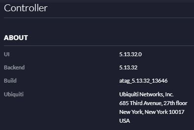

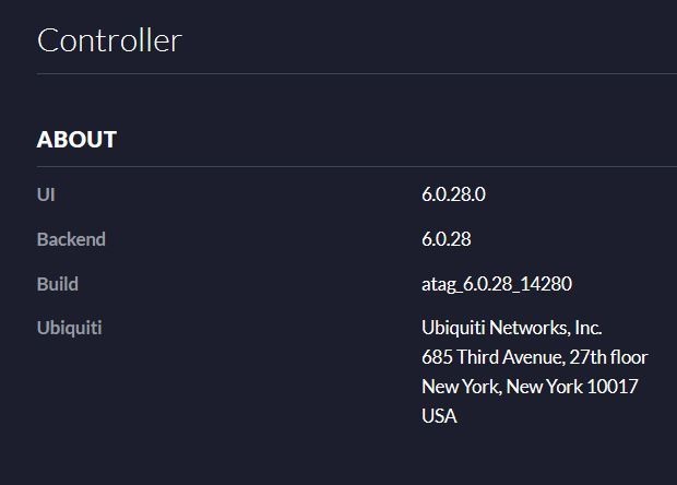

Update:
Momenteel draai ik versie 5.13.32, ik zal vanavond de controller eens updaten naar de laatste docker image
versie 6.0.28-LS83

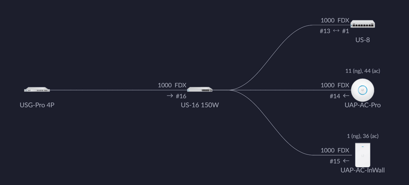

Misschien dat hier iemand de gouden tip heeft.
Van de week een Unifi inwall-ac ingebouwd. Nu krijg ik de snelheid niet hoger dan 85/90mb. Dit terwijl ik thuis 200/200 heb. Ik zit bijna naast de AP.
Constructie
Experiabox(Wifi staat aan, maar is niet verbonden met deze AP.) > TP-link switch > Unifi inwall.
[ Voor 9% gewijzigd door xven0mxz op 30-10-2020 13:18 ]
Link speed? Kabelproblemen waardoor ergens de snelheid op 100Mbit blijft steken? Heb ik ook gehad met een nieuwe kabel. Kabel vervangen en probleem was opgelost.
Zie inderdaad dat die in de switch nog op 100 staat ondanks dat die op auto stond. Ook in de controller geeft die 100 weer.
Maar als ik hem nu op 1000 zet blijft het blauwe lampje knipperen en krijg ik geen verbinding meer in de controller. Als ik hem vervolgens stroomloos maak blijft die alleen maar wit knipperen. tot dat ik hem terug zet naar 100 dan werkt die weer....
[ Voor 44% gewijzigd door xven0mxz op 30-10-2020 13:46 ]

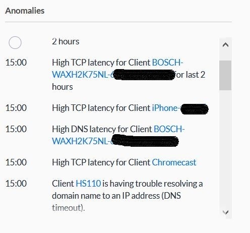

Mijn vrouw hoor ik regelmatig klagen over haar mobiel (iPhone) en haar werklaptop dat ze geen verbinding heeft.
Even later is de verbinding wel weer terug. Ze zit dan eigenlijk al de gehele tijd op dezelfde plek.
Als ik zo even kijk in het dashboard, kom ik denk ik niets vaags tegen. Op WiFi Metrics Anomalies na.
Waarbij er High WiFi retries en High TCP latency voor komen.
Eigenlijk op alle wifi apparaten. Dus mijn werklaptop, werkmobiel, haar mobiel en haar werklaptop, maar blijkbaar gaan haar apparaten er op een bepaalde manier mee om waardoor dit gebeurd.
Ik heb ook geen idee wat ik met deze meldingen zou moeten.
Huidige probleem:

Ik zou sowieso niet al teveel op het Dashboard van de UniFi Controller letten, want wat daar staat hoeft niet daadwerkelijk te kloppen!
Als ik bijvoorbeeld de stats van heel Oktober opvraag dan zie ik een stuk of 50 errors die :
- Ik nooit heb gemerkt.
- Niemand anders in het huis over heb horen klagen.

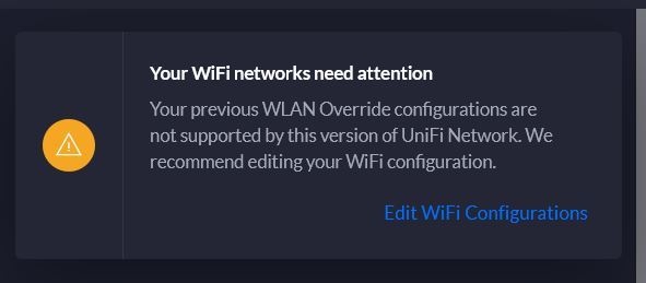

Update:
Nieuwe controller software geïnstalleerd (docker image):
Afbeeldingslocatie: https://tweakers.net/i/XAKtfqbiuw9IY6Kf7sxYkHwHSsw=/full-fit-in/4920x3264/filters:max_bytes(3145728):no_upscale():strip_icc():fill(white):strip_exif()/f/image/7YFfnYEcw5GJO3gObvzdCdSu.jpg?f=user_large
Krijg meteen een melding:
Afbeeldingslocatie: https://tweakers.net/i/vaIJglys7CFJaIHnEWpKZj2h01g=/full-fit-in/4920x3264/filters:max_bytes(3145728):no_upscale():strip_icc():fill(white):strip_exif()/f/image/udEJL1TSyL5ZP60tWolan7M0.jpg?f=user_large
instellingen wireless netwerken gecontroleerd en toegepast.
Nog steeds nieuwe problemen, nu met een beschrijving:
Afbeeldingslocatie: https://tweakers.net/i/-0D3AzQrlyLVmSjgTVe79Kbv3kg=/full-fit-in/4920x3264/filters:max_bytes(3145728):no_upscale():strip_icc():fill(white):strip_exif()/f/image/b0Hp2lzcPpbIVSXNq9hTavT4.jpg?f=user_large
Ik ga mij verder verdiepen in de DNS time out en TCP Latency, misschien een relatie met mijn modem.

Met alleen die meldingen kun je niet zo heel veel.
Dan moet je ook weten wat de performance van zo'n device al is.. hoe ver is dat van je AP af, wat is de bezetting op het kanaal en nog een aantal andere settings.
Als je denkt Wifi 100% optimaal te krijgen, kun je dat uit je hoofd zetten. Het is nu eenmaal een samengebruik technologie en daarbij ook nog eens Half Duplex.

Ik heb hier ook veel anomalies nadat ik de controller perongeluk ge-update heb naar versie 6, met versie 5 was dit probleem niet. Heb de firmware van de ap’s en switches namelijk niet ge-update (4.3.20) alleen de controller.
Met versie 6.0.23 had ik wat onstabiliteit maar met 6.0.28 loopt alles weer prima, alleen mijn iPhone verbind met een snelheid van 433 ipv 866 maar dat kan ook aan ios 14 liggen.

Afbeeldingslocatie: https://tweakers.net/i/ZiN_Gucwo6EIklZYwk_LlMpa2pE=/800x/filters:strip_exif()/f/image/KnYkk0QI5WEPjvQml0qlSqXw.png?f=fotoalbum_large
Op 6.0.28 op een Cloud Key (oude versie).
Bij mij zijn de voornaamste klachten opgelost door PMF (802.11w) op disabled te zetten. Las dat er issues waren met fast roaming (802.11r) en PMF gecombineerd. Bij mij zorgde het voor de disconnects die iedereen beschrijft waarbij je wel verbonden bent met het net netwerk, maar geen internetverbinding hebt. Weet niet hoe ongewenst het is, maar ik vertrouw mijn buren best goed ;-)
[ Voor 64% gewijzigd door Juzzuts op 30-10-2020 20:21 ]

Versie 6.0.28 geeft niet veel verbetering, de Anomalies zijn alleen maar toegenomen. Maar ik heb wel een stabielere wifi verbinding.
Afbeeldingslocatie: https://tweakers.net/i/tPGMHLD6X3yRANPoAlYTVgXTz-M=/232x232/filters:strip_icc():strip_exif()/f/image/LPJecs8aHW8cAKTneHnXSUyA.jpg?f=fotoalbum_tileAfbeeldingslocatie: https://tweakers.net/i/dYRru-SwcbUBrGK6THRvu21WRqE=/232x232/filters:strip_icc():strip_exif()/f/image/umOsVMjkJbZBmeYMBdQ9jym6.jpg?f=fotoalbum_tile
De als ik kijk naar mijn problemen:
3. Chromecast welke spontaan signaal verliest en niet, maar ook echt niet meer kan verbinden met het wifi netwerk. Terwijl mijn mobiel prima internet heeft via wifi. -> Irritant probleem,
Op het Ubiquiti forum hebben mensen soort gelijke problemen. Ik zal volgende week eens een ticket gaan inleggen bij Ubiquiti.

Moet toegeven dat ik normaal men Unifi console niet dikwijls bekijk ( zo eens per paar weken om te zien of er iets van updates zijn en deze dan na nog enkele weken wachten te installeren ( het gekende ubiquiti-is-bugfree-met-updates fenomeen )), maar bij mij geef tie toch ook wel dagelijks een boel anomalies nu in de console.
High TCP latency, trouble resolving a DNS name, high wifi latency.
Verschillende toestellen, gaande van de GSM's tot de laptop en de draadloze Unifi cameras.
Moet zeggen dat ik er op de laptop en GSM's nog niet echt iets van gemerkt heb ( of ook de cameras ).
-| Hit it i would ! |-
Falcon10 schreef op zaterdag 31 oktober 2020 @ 18:36:
Hier ook niet. Nu laat Unifi nog niet eens alles zien, want als ik mijn syslog doorspit, zijn het er nog veel meer.
Blijkbaar gooit hij alles op een hoop en trekt daar conclusies uit.

Ja, heb bij mij het idee dat die anomalies ook eerder een soort false positives zijn :
De laptop gaat s avonds uit, en de GSM's zijn paar keer uit de wifi geweest door ver van huis buiten, want verder is de experience altijd op 100% in de log.
En de unifi cameras die ook in de anomalities staan staan ook op een punt inhet wifi netwerk waar ze wel goed signaal nog hebben, maar geen 100% goed signaal, dus ja.
Bij mij dus allemaal eerder false positives me dunkt.

Ik denk dat je ook gelijk hebt dat er veel false positives zijn. Bij mijn situatie was dat niet, want op moment dat ik anomalities pieken had, had ik ook geen internet of wifi.
Inmiddels haal ik uit nieuwe beta firmware voor onder andere de AP LR dat er inderdaad problemen zijn met false positives anomalities. Zie: https://community.ui.com/...c9-4deb-acd5-3d082394ceeb (inloggen en beta toegang aanzetten).
Bugs: "[Anomalies] False-positive Anomalies (e.g. High WiFi Retries, High TCP Latency, High DNS Latency) being generated by UAPs even when STAs are in sleep-mode for extensive period of time (i.e. 1 hour, 4 hours, 12 hours, almost 24 hours) to both Anomalies widget and syslog."
Na eerst 1 AP getest met de nieuwe beta firmware, heb ik nu beide AP's met de nieuwe beta firmware stabiel draaien.
Anomalies houden aan maar met de update hier onder is de WiFi is stabiel en snel:
Afbeeldingslocatie: https://tweakers.net/i/_vQ5W7a-fXBB5a5JlpITvXIiv80=/800x/filters:strip_icc():strip_exif()/f/image/hqocVsfqXXsvncRJZ055oSoK.jpg?f=fotoalbum_large
Dit probleem is weer terug gekomen, maar heb ik nu kunnen tackelen door het volgende:
- Advanced features: Had ik aanstaan voor de optie: prefer 5Gz. Advanced features heb ik nu uitgezet. Per AP heb ik nu de band steering op Balanced gezet in plaats van prefer 5Gz.
- Niet meer voorgekomen..
- Probleem opgelost: Wifi probleem was opgelost met de nieuwe controller versie. Het tweede probleem was dat de Chromecast geen verbinding kon maken met internet.
Tweede probleem opgelost, de WRT switch opereerde als rogue gateway op het IOT vlan/wlan, en gaf terwijl de DHCP server uit stond de een verkeerde gateway adres uit aan een aantal devices zoals de Chromecast.
4. Mijn mobiel vaak wisselt tussen Wifi en 4G. Nu opgelost, zie punt 1. Update 20:45: Probleem nog steeds aanwezig op iOS apparaten. Mogelijke een iOS probleem in combinatie met Ubiquiti. Update 20:55: Opgelost: Wifi Assistent uitschakelen.
Afbeeldingslocatie: https://tweakers.net/i/8Cr44oDBZCQo-44HBoH9bGLgux0=/232x232/filters:strip_exif()/f/image/zwxgKYvLR1xLTkxVHbjtfwbz.png?f=fotoalbum_tileAfbeeldingslocatie: https://tweakers.net/i/F9cC2UzhdKDtNAduzMxAtj4wnrQ=/232x232/filters:strip_icc():strip_exif()/f/image/YvhgA5vfVlQLrYPRgF94AYB8.jpg?f=fotoalbum_tile
- Probleem lijkt opgelost, kanalen nogmaals manueel ingesteld. Ik heb nu een snelle en stabiele wifi, wat overeen komt met het maximale van glasvezel verbinding (100mbit).
Snelheidstesten via wifi:
Normale Wlan:
Afbeeldingslocatie: https://www.dslreports.com/speedtest/66134539.png
Secure IOT Wlan:
Afbeeldingslocatie: https://www.dslreports.com/speedtest/66134444.png*
*Bufferbloat kan hier niet worden getest omdat het IOT netwerk veel dichter staat ingesteld.
Ik ben tevreden met het eindresultaat en de stabiliteit van de beta firmware :). Hopelijk blijft het zo stabiel. Ik zie nu af van het aanmaken van een ticket bij Ubiquiti.

De laatste paar pagina's gelezen en het gaat blijkbaar weer lekker met de updates vanuit Ubiquiti.
De nieuwe UI lijkt ook nog niet helemaal lekker. Als ik naar mijn gasten wifi configuratie kijk, dan staat deze uit en niet geconfigureerd, maar deze werkt toch echt nog steeds (destijds in de oude UI opgezet).
Ook wilde ik nu handmatig een DNS ip instellen voor mijn LAN netwerk (AdGuard Home opgezet). 5x geprobeerd in de nieuwe web UI en lukte maar niet. Toen maar via de Android app gedaan en dat werkte in 1x..

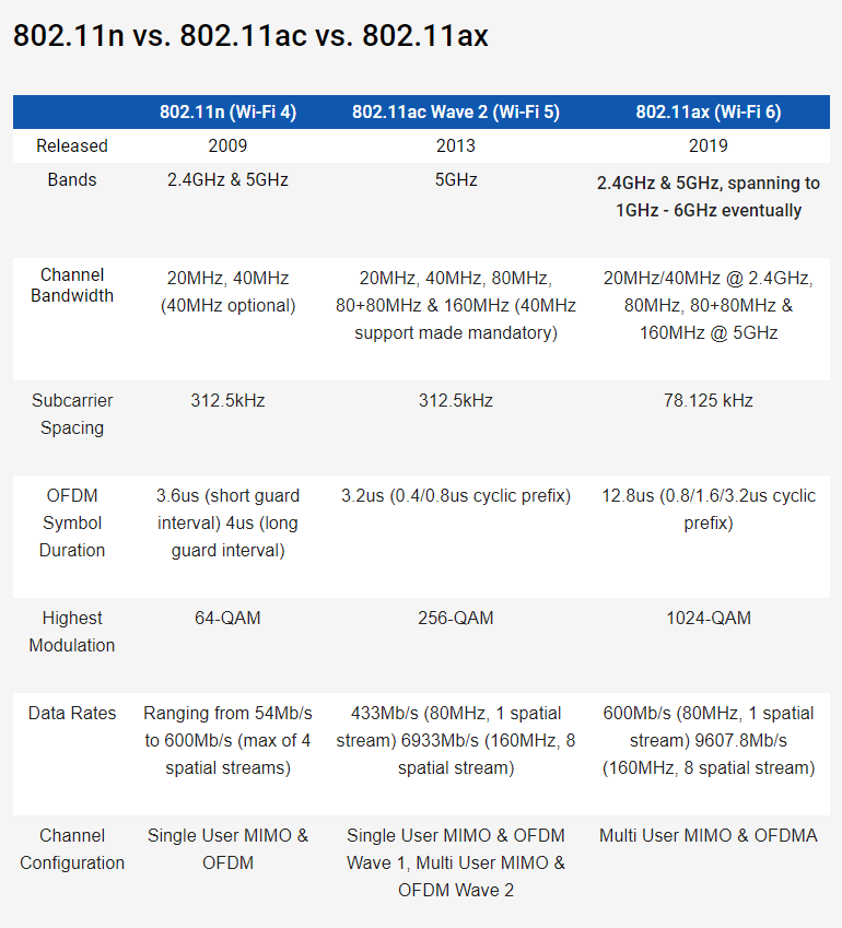

Even vraag hierover hoe snel is wifi 6? Heb het idee de ap die nu in de beta store van unifi staan dat die Max 2,5 gb heeft,had gehoopt dat het 10 gb zou worden.
Heeft iemand daar meer info over?
Afbeeldingslocatie: https://tweakers.net/i/rbDpvDsFyvJrZoe3t64GRTV_lXA=/full-fit-in/4000x4000/filters:no_upscale():fill(white):strip_exif()/f/image/84eGeHNUPSDhfZ86YNPu6zrc.png?f=user_large
Maar als je hele infra 1Gbps is heb je er toch niets aan.

Vraagje: Ik wil een oplossing met de weg van de minste weerstand (lees: weinig werk :+ ). Ik wil een extra AP, maar geen extra kabel trekken. Situatieschets:
Ik heb nu een AC-lite tegen het plafond van de overloop hangen, de kabel daarvan komt van zolder. Ik wil een AP op zolder om de ontvangst daar te verbeteren. De AC-lite is als volgt aangesloten:
16p PoE -> Unifi 8 PoE Passthrough -> AC-lite
Afbeeldingslocatie: https://i.imgur.com/XwoEPCa.png
Nu zit ik er aan te denken om een AC Pro te kopen en die tussen de switch en de AC-lite te hangen, aangezien de Pro 2 ethernet poorten heeft. Ga ik hier een PoE grens over of zou dat moeten werken?
