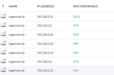

Heb nog wel een ander gek dingetje.
Mijn netwerk ziet er als volgt uit.
Experiabox v12(Wifi uit) > TP-Link Switc(Alle kabels zitten hierin)h > Unifi in-wall AC.
Nu zie ik in het overzicht met verbonden devices overal de naam van de experiabox terug komen. Komt dit doordat de experiabox er nog tussen zit en dit meegeeft op een of andere manier?

Dus ga er indd maar vanuit dat je in de controller dingen ziet die aan de "voorkant" zijn aangesloten, ik heb van vrijwel al m'n eigen apparaten alle MAC-adressen en evt. ip-adressen allemaal in een excel sheet staan dus heb overal al vlot weer de namen etc kunnen toevoegen in de controller.

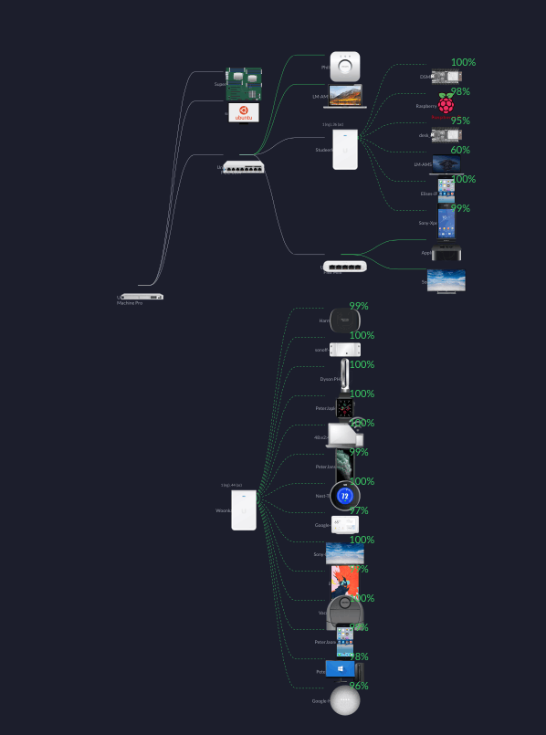

Hebben meer mensen het problemen dat hun 'map' (topology) verkeerd staat? Bij mij is het:
UDM-Switch-IW
|-IW-Switch
Maar mijn map is:
UDM-Switch-IW
|-IW-Switch
Maar mijn map is:

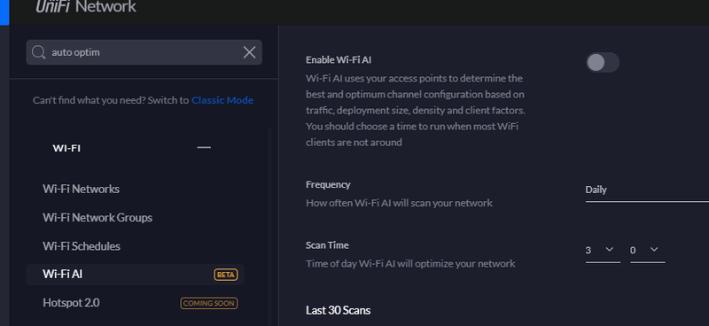

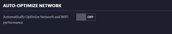

Staat Wifi AI aan?MuVo schreef op donderdag 5 november 2020 @ 09:39:
Het G5 kanaal van mijn AP's veranderd automatisch van VHT40 naar VHT80 en van 44 naar 120. Als resultaat kunnen er dan sommige apparaten geen verbinding krijgen met het wifi/internet.
Hoe kan dat dit kanaal automatisch verspringt?
Edit: Ticket ingediend bij Ubiquiti.
Kanaal 120 is een DFS kanaal. Misschien heeft het daar mee te maken.MuVo schreef op donderdag 5 november 2020 @ 09:39:
Nee, die functie heb ik uitstaan. Ik heb nog steeds het gevoel dat dat beta features zijn of functies zijn die leuk zijn als gimmick maar geen overzicht geven wat ze nu voor verbetering geven aan het netwerk.
Dat is ook een beta functie. Staat er ook bij heMuVo schreef op donderdag 5 november 2020 @ 11:03:
Bij de controller versie welke ik momenteel draai staat het er niet meer bij :Tylen schreef op donderdag 5 november 2020 @ 11:08:
Dat is ook een beta functie. Staat er ook bij he.
Is er eigenlijk al wat meer bekend over de release date hiervan?ed1703 schreef op maandag 2 november 2020 @ 22:26:
Niets. Niet doen. Wacht op z’n minst op de wifi6-versies, want je gaat er niet op vooruit.
Dat is niet Wifi AI.MuVo schreef op donderdag 5 november 2020 @ 11:17:
Bij de controller versie welke ik momenteel draai staat het er niet meer bij:
[ Voor 27% gewijzigd door Tylen op 05-11-2020 11:24 ]
Aha, ik dacht dat Optimize het zelfde was als AI omdat ik de AI functie niet kon vinden. De AI is een beta functie, deze beta functie is alleen zichtbaar in de beta gui, welke ik had uit staan. Vandaar dat ik de functie niet kon vinden.
Ik heb nu de beta gui aangezet en gezocht op AI,de functie stond aan. Ik heb de functie nu uitgezet, hopelijk helpt dat. Bedankt!
Dat was het 100%MuVo schreef op donderdag 5 november 2020 @ 11:35:
Top, hopelijk heb ik dan eindelijk een stabiel netwerk!
Momenteel ben ik ook aan het mailen met Ubiquiti, hij wil dat ik als test band steering uitzet. Wat ik best wil proberen, maar ik wacht eerst de resultaten af van het uitzetten van de AI.
Maar hij wil ook dat ik een test site aanmaak om te kijken wat het effect is van band steering, maar dat ga ik nog niet meteen doen.
Ik zal hem delen (als het is opgelost) dat ik AI heb uitgezet en dat dat de oplossing is.

Ik heb sinds kort twee ap-acpro's, een in de woonkamer en een op zolder. En de wifi van de Connectbox uitgezet.
Nu krijg ik aardig wat meldingen in de unifi controller met hoge wifi retries, en hoge TCP latency.
Hoe los ik dit op?
Hoe los ik dit op?

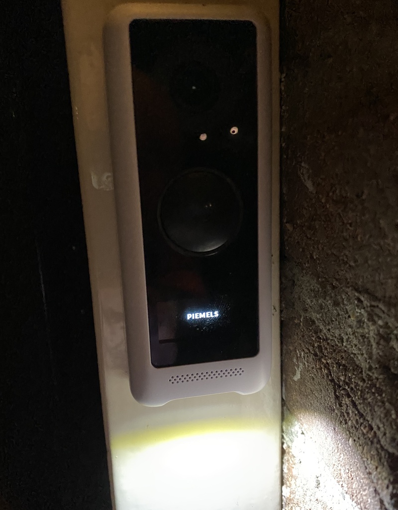

Wat voor een banaal deurbel gebruik....
:strip_exif()/f/image/6jU0LVdD9mqDISFebr0IEYQ6.jpg?f=fotoalbum_large)
Zet dan dit in het schermpje https://66[.]254[.]114[.]41

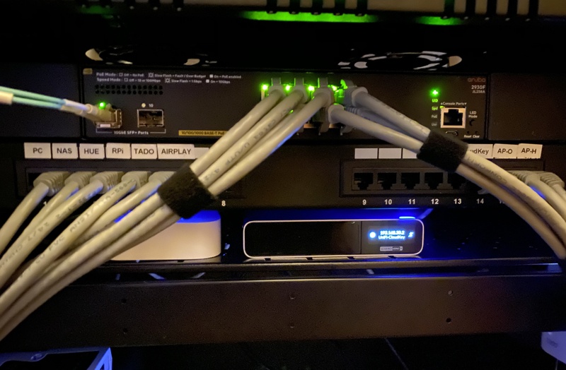

Mooi netwerkkastje.
Is dat een Aruba FW of switch dat je hebt steken ?
