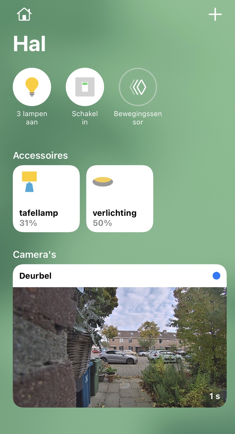

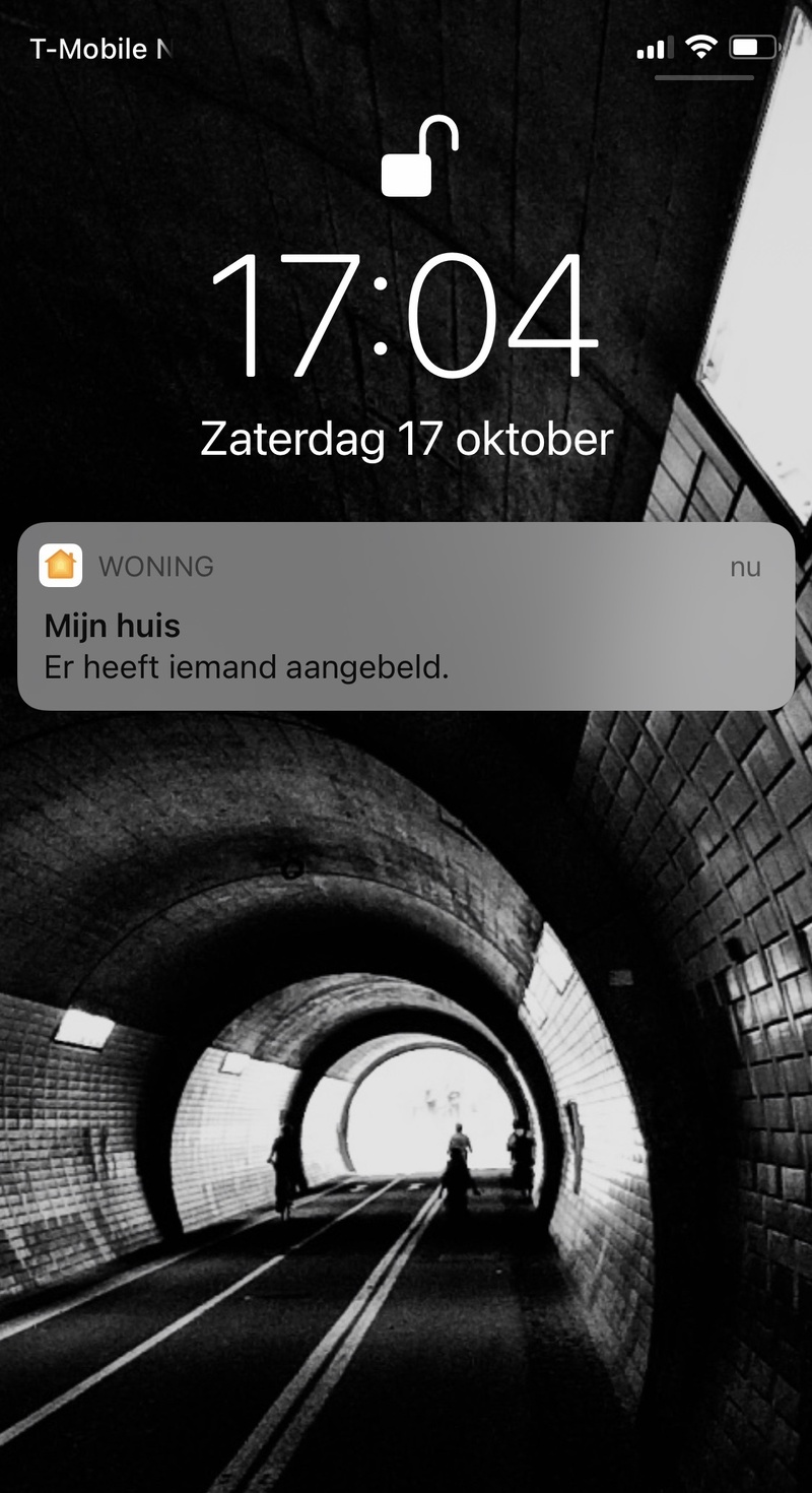

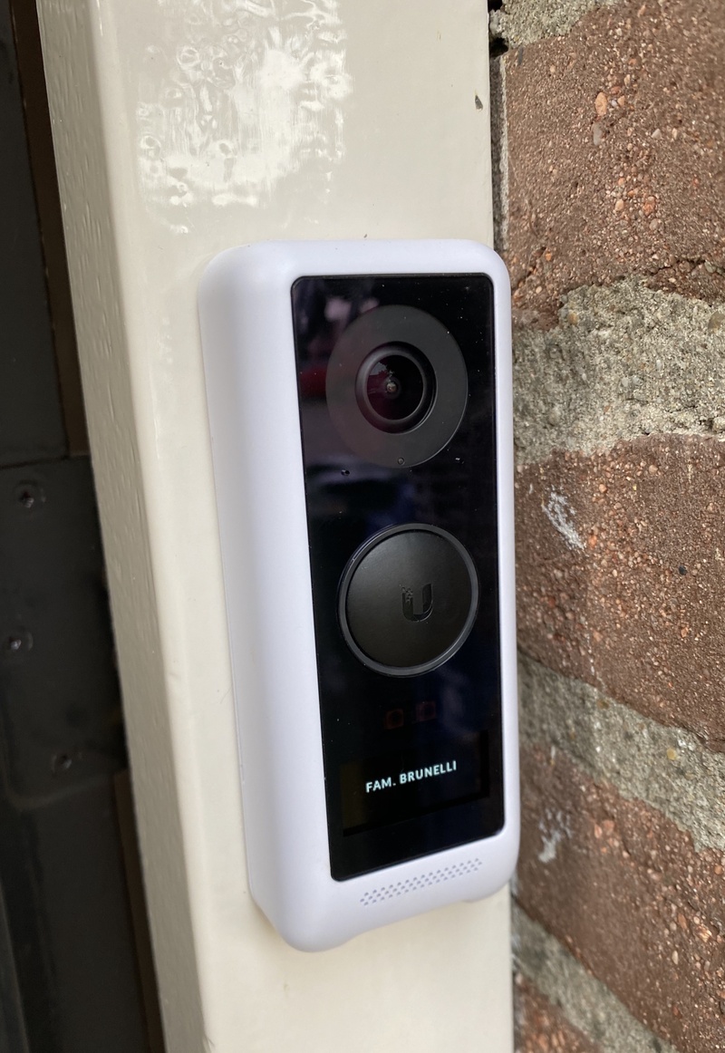

TheNephilim schreef op woensdag 14 oktober 2020 @ 10:51:
Een paar foto's zouden leuk zijn!
hoi hoi, ik heb nog wel wat foto's voor je, ik heb de G4 deurbel via de US store besteld. :)
Afbeeldingslocatie: https://tweakers.net/i/jsi0zzWAwQh8xRTUPhJPnXsXlno=/800x/filters:strip_icc():strip_exif()/f/image/AeGhBmhnki6D5EmkTHWbR9fY.jpg?f=fotoalbum_large
Afbeeldingslocatie: https://tweakers.net/i/WPHfbejPk54eFtsYzik76NLxCMY=/800x/filters:strip_icc():strip_exif()/f/image/UZiVqgdfST3KKRVymNJ884RM.jpg?f=fotoalbum_large
Afbeeldingslocatie: https://tweakers.net/i/s-1o15ss_qqfjqdsJFlxMea9ZmI=/800x/filters:strip_icc():strip_exif()/f/image/Os6HmkYiGFWvaqmXgqhI4Dcn.jpg?f=fotoalbum_large
Infrarood nachtfunctie zonder led
Afbeeldingslocatie: https://tweakers.net/i/duqzKd8vhrrHBCOuCu5hqQKCcbA=/800x/filters:strip_icc():strip_exif()/f/image/dscl79S8nVMKeNpgLOwEJVFQ.jpg?f=fotoalbum_large
[ Voor 36% gewijzigd door Bruzski op 02-11-2020 22:02 ]
☁ Tech Junky | Smart Things | Motivator | iRacing / Assetto Corsa EVO / Simucube 3 Pro ☁ (ICQ 8297373)

Bruzski schreef op zaterdag 17 oktober 2020 @ 17:22:
Mooi! Heb je hem ook uitgeprobeerd met dat kantelstukje?
  • Bruzski
  • Laatst online: 27-10 00:04
Bruzski
watte ??
Vigni schreef op zaterdag 17 oktober 2020 @ 17:54:
nee niet nodig vind ik zelf, ivm deurbel disconnects heb ik wel mijn AP wel vlak bij mij voordeur gehangen, misschien komt dat omdat ik geen Unifi AP's heb. :?
ook fijn dat je de ring licht kan uitzetten zodat de bel s'avonds minder opvalt.

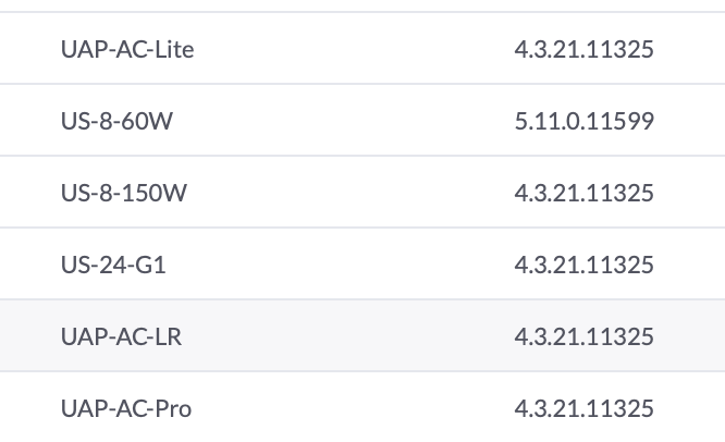

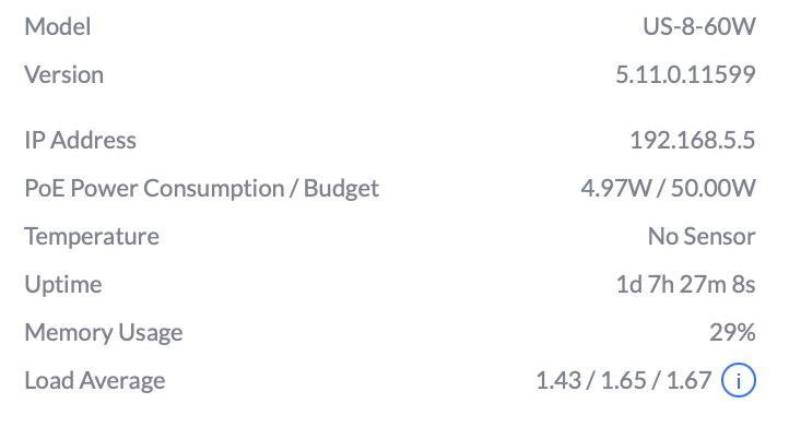

Wat dachten jullie van deze, vers uit de doos.
Software versie: 5.11.0.11599......
GoogleFu: https://community.ui.com/...d9-42a7-a4d0-58c038c36b11
Afbeeldingslocatie: https://tweakers.net/i/75KN4moSowR-HK8t_ZqPcZPasc0=/full-fit-in/4000x4000/filters:no_upscale():fill(white):strip_exif()/f/image/TBcv3kbaHeB4Dh6BlLvmuh7a.png?f=user_large
En nee, ik draai zeker geen BETA :) hij kwam zo uit de doos.
Afbeeldingslocatie: https://tweakers.net/i/eUjuCagXYi17v_ZVTqDRgWudjOg=/full-fit-in/4000x4000/filters:no_upscale():fill(white):strip_exif()/f/image/zqzNB8g6rd5qOt1NHKJaV6Hx.png?f=user_large
Draait verder nu wel, maar adoptie ging goed, na een reboot kwam die alleen, samen met het Accesspoint daaraan, niet UP.
Binnenkort eens naar 5.24 gaan en dan downgraden naar dezelfde versie als de rest (als dat lukt...)

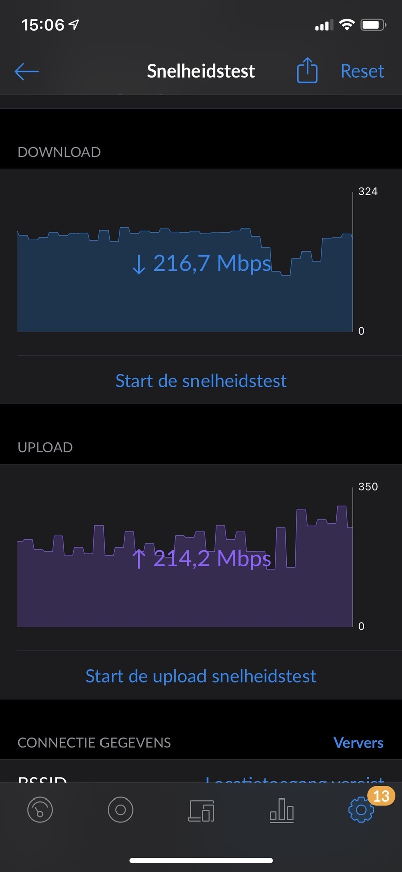

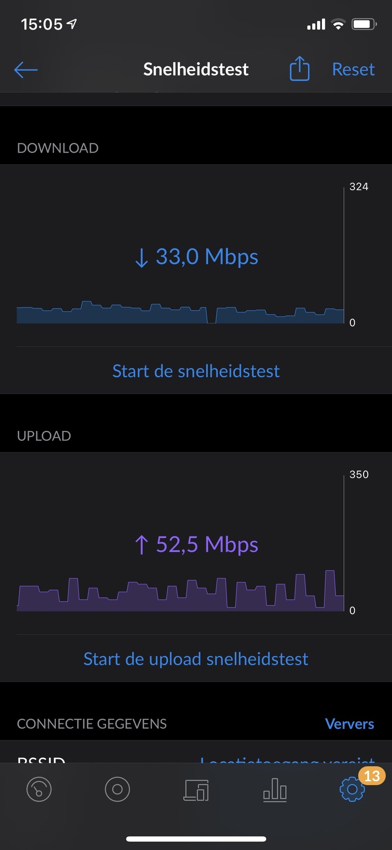

Ik heb twee AP LR WiFi punten. Qua range moet het voldoende zijn om het huis en tuin te dekken. Maar de snelheid blijft tegen vallen en het bereik in sommige kamers ook.
Afbeeldingslocatie: https://tweakers.net/i/YZfNYEYbD8KErL25MZQ7YXUyYas=/232x232/filters:strip_icc():strip_exif()/f/image/dkdIoSlXffLO1bzHo4aVdrg4.jpg?f=fotoalbum_tileAfbeeldingslocatie: https://tweakers.net/i/jwufk9Ca9pS-82eHkub0lpmKoRU=/232x232/filters:strip_icc():strip_exif()/f/image/yKj6SoRIcwly6JwSxF3B37M1.jpg?f=fotoalbum_tileAfbeeldingslocatie: https://tweakers.net/i/QEVUpGw6uVSVboqoQ1jgCpTfgMA=/232x232/filters:strip_icc():strip_exif()/f/image/ZdlaWadYsGxbO5eyVS03RIWa.jpg?f=fotoalbum_tile
Afbeeldingslocatie: https://tweakers.net/i/JSzKsUbhCw3dMG3h7BQcBRO8FK8=/232x232/filters:strip_icc():strip_exif()/f/image/C5yBI7PvPeCIgqkYketF49eI.jpg?f=fotoalbum_tile
Ik heb het WiFi netwerk geoptimaliseerd met het juiste gemeten kanaal en aanbevolen instellingen. Maar 5ghz band wordt amper gekozen door de clients.
Hebben jullie tips?
Of komt dit door de LR versie?
Voornamelijk iOS devices in gebruik.
Afbeeldingslocatie: https://tweakers.net/i/xHTtPktJZUYNf57T81qy5I1tFNM=/232x232/filters:strip_icc():strip_exif()/f/image/4Cz3OxtIuXmbVpya1RP23f9T.jpg?f=fotoalbum_tileAfbeeldingslocatie: https://tweakers.net/i/oF_IK3NOzhCmQab0JPt1guNlTd8=/232x232/filters:strip_icc():strip_exif()/f/image/AbI10xiAYMT5d57P7NnZ8vjd.jpg?f=fotoalbum_tileAfbeeldingslocatie: https://tweakers.net/i/O3L5vc62PiHJHqeFJN3vNcGJCTY=/232x232/filters:strip_icc():strip_exif()/f/image/MfubSyeXkN2muOTFnHXJW5Af.jpg?f=fotoalbum_tile
Afbeeldingslocatie: https://tweakers.net/i/tUdbqQ_XTFeJ7rc5I81cyvW68-o=/232x232/filters:strip_icc():strip_exif()/f/image/vHqNO8SQKkcqWCOreegG8Lq3.jpg?f=fotoalbum_tile

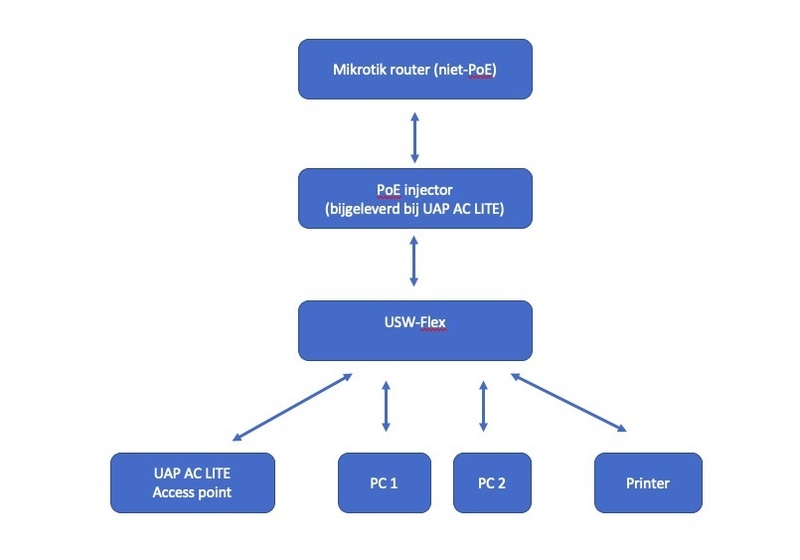

Ik ben van plan om 3x een AP-AC Lite te kopen, echter begrijp ik niet helemaal hoe een switch met PoE dan hiermee gaat werken. Als ik het goed begrijp moet ik 24V hebben terwijl de meeste switches (bv TP-Link SG108PE) 48V leveren. Betekent dit dus dat een dergelijke switch niet zal werken met de Lite? Kan de switch zelf niet de voltage regelen?
Ik heb nog nooit met accespoints of PoE switches gewerkt.

mister_S schreef op zondag 18 oktober 2020 @ 11:48:

  • RobertMe
RobertMe
Wat @DutchTaz schrijft. Waarschijnlijk zit je bij (heel) oude informatie te kijken? De AC Lite werkte vroeger alleen met "24V passive". Maar al sinds september 2016 wordt deze (en de AC LR) gemaakt met ondersteuning voor zowel 24V passive als 802.3af (auto sensing en met 48V). Als je nu een dus een nieuwe AC Lite koopt zal deze gewoon werken op de genoemde switch.
  • mister_S
  • Laatst online: 28-10 12:58
Dank, dan heb ik waarschijnlijk oude informatie gelezen. Als de switch 802.3af ondersteunt moet het dus gewoon werken.

MuVo schreef op zondag 18 oktober 2020 @ 10:54:
Hebben jullie tips?
2G radio op low en 5G op high. En in de oude GUI force high performance clients tot 5G. Dan is het opgelost.
Een tuin vanuit huis coveren met bereik is vaak mager. Beter is om buiten een eigen AP te hangen als dat lukt. Focus vooral eerst op binnen.
Overigens bijzonder dat je 8 down hebt en 45 up. Het is niet symmetrisch.
Alle kanalen staan overlappend geconfigureerd. Als je ze op auto zet en dan in de instellingen een RF scan doet, kiest hij zelf de juiste. Niet beide tegelijk doen want dan kan hij jouw andere AP niet meten/zien.
[ Voor 4% gewijzigd door stormfly op 18-10-2020 12:50 ]

  • MuVo
  • Laatst online: 28-10 20:01
stormfly schreef op zondag 18 oktober 2020 @ 12:45:
Bedankt!
Nu werkt het switchen naar 5ghz beter en heb ik een betere stabielere snelheid op 2.4 ghz. Zie hieronder:
2.4ghz
Afbeeldingslocatie: https://tweakers.net/i/cil5emdU4Q6ZK1_IxT0o4wjGCFA=/800x/filters:strip_icc():strip_exif()/f/image/th6Md6BOaaVWK1U9DLYsFHBU.jpg?f=fotoalbum_large
5ghz
Afbeeldingslocatie: https://tweakers.net/i/gICawBGs8nOuZiAL6x67WuwO_ME=/800x/filters:strip_icc():strip_exif()/f/image/4fY1iAwoSggzdhEsdhEfLXIR.jpg?f=fotoalbum_large
[ Voor 0% gewijzigd door MisteRMeesteR op 19-10-2020 22:13 . Reden: Plaatjes resized. ]

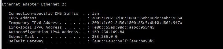

  • ComTech
  • Laatst online: 24-10 09:33
Annuk schreef op zondag 18 oktober 2020 @ 13:31:
Je connectbox half uurtje van de stroom af > usg ook uit > connectbox en usg weer aan met op Lan 1 op de wan van je usg.
Verder niets ertussen plaatsen
Heb ik geprobeerd maar helaas nog steeds niks.
Heb mijn laptop ook eens aagesloten op Lan1 van de connectbox en boem internet.
Afbeeldingslocatie: https://tweakers.net/i/dj2HLzOaIOWdLowHxIEYIMYV3PM=/full-fit-in/4920x3264/filters:max_bytes(3145728):no_upscale():strip_icc():fill(white):strip_exif()/f/image/6Xl2N3KOtyPUEz7IgpgrMeAC.jpg?f=user_large
Wel ipv6 en geen ipv4, heb het idee dat het daarmee te maken heeft.
Kan de USG ook overweg met ziggo i.c.m ipv6 ?
Vreemd dat het niet werkt, ik heb deze configuratie al bijna een jaar draaien in mijn oude huis, nu bij mijn nieuwbouw huis krijg ik het niet werkend.
Zou ziggo toch ergens lopen klooien?
  • stormfly
stormfly
ComTech schreef op zondag 18 oktober 2020 @ 15:59:
Ziggo maakt qua configuratie verschil in fZiggo of fUPC gebied (f=voormalig).
Wat heb je draaien routed modus? Gaat het om IPv6
Een Ziggo modem kan maar 1x een lease uitdelen na het rebooten. “Even” je PC erin voor een test werkt alleen na een reboot, en voordat je de router aansluit moet je weer rebooten.
[ Voor 10% gewijzigd door stormfly op 18-10-2020 16:30 ]
  • ComTech
stormfly schreef op zondag 18 oktober 2020 @ 16:28:
Dat had ik geprobeerd met een laptop inderdaad toen kreeg ik alleen ipv6 en niet 4.
Dus even static ipv4 ingesteld en warempel internet met ipv4 adres.
Daarna de router aangesloten maar toen kreeg ik geen internet.
(niet gereboot dus).
Heb ziggo maar gebeld want hij stond helemaal niet goed in bridge modus.
Nu wel en alles werkt :)

Wij zijn ovegestapt van ziggo naar kpn,
Bij ziggo dadden we 250 en nu bij kpn 200 via pairbounding dus geen glas.
Helaas is met deze wissel ook de wifi dramatisch geworden verder als 50 down komen we niet, bij ziggo nooit gemeten maar ook nooit een probleem gehad.
Wij gebruiken twee ac lr accespoints, een op zolder (3e verdieping) en een op de tweede verdieping,
De vraag is kan ik aan de configuratie van de ac's nog iets veranderen zodat dit beter wordt ?
Bekabeling is niet veel aan veranderd behalve dat er nu een cat 6 vol koper kabel extra tussen zit. bedraad werkt alles wel ook video bellen ms teams.

Draaide je Ziggo AP van het modem mee in de oude setup?

Bedankt voor het antwoord , Nee de wifi van het ziggo modem stond uit , die van kpn staat aan op advies van KPN, echter de plaats van de modems is wel afwijkend, kpn in de meterkast, ziggo in de woonkamer.

En als je nou die KPN wifi uit zet? Dus alleen gebruik maken van Unifi AP's?
En je zegt dat de bedrading is aangepast, zijn wel alle aders goed aangesloten/heb je wel gigabit? In de Unifi controller kan je zien op je AP's op 100 mbit draaien of gigabit.
[ Voor 16% gewijzigd door FoxLenny op 19-10-2020 10:02 ]

De wifi van kpn staat uit, in de unify controller staat uplink wired full duplex 1000. Bedoelde je dat.
ik moet eerlijk zeggen jaren niet meer naar gekeken alles draaide goed, Controller draait op een laptop die ik eerst onder het stof vandaan moest halen :)

Dus je hebt de wifi van kpn allebei aan en uit gehad en dat geeft geen verschil?

Ja sorry dat was ik nog aan het testen, het is inderdaad beter nu ik haal 130, dat het zo simpel kan zijn 8)7 .

  • badkuip
  • Laatst online: 20:15
Ik mag in een kantoor aan huis aan de gang gaan met Ubiquity access points.
Er is al een Mikrotik router aanwezig en staat in de kelder. Er zijn daar genoeg poortjes aanwezig en ik hoef daar dus geen extra switch te plaatsen.
Ik zat te denken aan de volgende setup:
3x UAP-AC-LITE - link
1x Ubiquiti UniFi Switch 5-port (USW-Flex) - link
Twee van de drie access points krijgen stroom met een PoE injector. Bij de webwinkel waarna ik gelinkt heb lijkt die erbij te zitten.
Tot zover het makkelijke deel. Nu het lastigere deel.
Nu is er een situatie bij het kantoor zelf. Vanaf de Mikrotik loopt er 1 UTP kabel naar het kantoor. Op die kabel moeten 1 access point, 2 PC's en een printer aangesloten worden.
Nu kom ik de USW-flex tegen en dat lijkt mij een mooie switch. Ik krijg het idee dat een PoE-injector (die toch al is bijgeleverd met de access points) tegelijkertijd de USW-flex en een access point kan voeden. Zie onderstaand plaatje.
Afbeeldingslocatie: https://tweakers.net/i/x4U8_-_sYG7ROXJgCxoFp8iimck=/800x/filters:strip_icc():strip_exif()/f/image/YyI5syPqE5gLG400vLyiVQ8Y.jpg?f=fotoalbum_large
Klopt dit wat ik zeg? Of zie ik iets over het hoofd?

badkuip schreef op maandag 19 oktober 2020 @ 13:52:
Bij de single pack zit die inderdaad altijd erbij, of in ieder geval bij de AC Lite. Bij de vijf pack zit die niet.
Goede vraag. Ik vermoed zelf dat Ubiquiti nog steeds een passive 24V injector levert bij de AC Lite (vroeger kon dit model alleen daar mee overweg, later hebben ze 802.3af ondersteuning toegevoegd). De eerste vraag is dan dus ook of de USW Flex met 24V passive overweg kan, of dat deze alleen op 48V en/of 802.3af/at werkt. De volgende vraag is of de bijgeleverde injector genoeg prik levert om zowel de AC Lite als USW Flex van stroom te voorzien. Immers is deze injector bedoeld om alleen het AP van stroom te voorzien, dus mogelijk dat het wattage te laag is km beiden van stroom te voorzien.
Heb je overigens ook de In-Wall modellen overwogen? Voordeel is dat je dan meteen een AP en switch in één apparaat hebt en dus niet twee losse nodig hebt. Met de gewone IW kun je wel maar twee apparaten aansluiten, dus één poort te min. Echter heeft de IW HD 4 poorten, dus daarop kun je dan de combinatie van twee PCs en de printer aansluiten. Alleen moet je dan nog steeds een losse PoE injector aanschaffen, bij de IW modellen is die namelijk niet bijgeleverd.

  • FoxLenny
  • Laatst online: 29-10 20:23
Kijk even in de data sheet van de Flex: datasheet flex
Daar vind je de verschillende PoE eigenschappen voor als je de Flex via af, at of bt aansluit. Kan je zelf bereken wat er wel en niet kan.

I.v.m. thuiswerken heb ik op de zaak een VPN server opgezet op onze USG Pro.
(L2TP/IPsec met pre shared key, voor elke pc een user aangemaakt bij de radius settings
Op de Windows 10 clients wordt er gebruik gemaakt van de ingebouwde VPN-verbinding, zie deze handleiding en bij instellingen is MS-CHAP v2 aangevinkt)
Bij de meeste clients werkt dit goed vanaf huis, maar bij 1 gaat er iets fout.
Op bedrijf:
1) Op het bedrijf (dus lokale LAN) werken de instellingen perfect, en krijgt de PC gelijk verbinding. (als test, praktisch heeft het uiteraard weinig nut)
Thuis:
2) Eenmaal thuis, bekabeld aangesloten komt er een foutmelding, en werkt de verbinding niet.(ik krijg deze melding)
3) Als ik de UTP kabel eruit haal, en mijn telefoon met WIFI verbind en vervolgens ga usb-tetheren, werkt de verbinding ook niet.
4) Als ik de UTP kabel eruit haal, en op mijn telefoon WIFI uitzet, en dus met 4G+ verbind en vervolgens ga usb-tetheren, werkt de verbinding ineens wel.
5) Als ik de VPN instellingen op mijn privé computer invul, en de UTP kabel hierin steek, werkt de verbinding gelijk.
Ik snap er écht niets meer van.. 8)7
5) Geeft aan dat het vanaf de UTP kabel thuis tot aan de server op het werkt perfect werkt.
4) Geeft aan dat de PC zelf ook vanaf een externe locatie kan verbinden.
De LAN adapter heeft op beide PC's exact dezelfde instellingen. Automatisch IP, Automatische DNS (ook getest met handmatige dns 1.1.1.1) Ook bij de adaptereigenschappen--> geavanceerd staan alle instellingen gelijk.
De registertruc AssumeUDPEncapsulationContextOnSendRule = 2 heb ik ook al geprobeerd --> werkt nog steeds niet. :/
Hebben meer mensen hier ervaring mee? Ik snap dat de kans redelijk aanwezig is dat het niet aan de USG Pro instellingen ligt, maar in dit topic verwacht ik iig de meeste ervaringsdeskundigen op dit gebied. :+

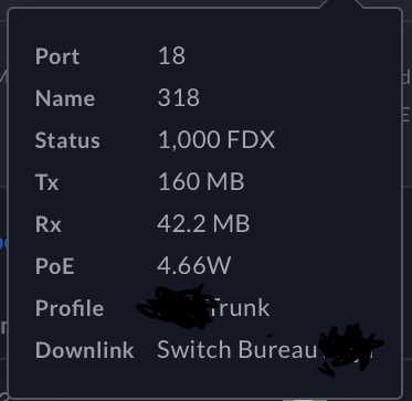

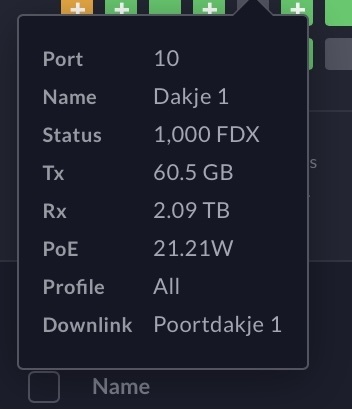

Edit: ik zie nu dat je jouw post hebt bewerkt. Ik heb nog een splitter liggen dus ik ga eens kijken of dat werkt. Bedankt!
Hangt helemaal van de hardware af die je er mee wil voeden. De switch gebruik geen 60 watt. Die 60 wat is het max wat de switch kan lever. In het screenshotje van de switch voor de de switch van stroom voorziet zie dat switch en de Poe telefoon die in de 8p switch samen 7watt gebruiken.
Zie. Hier voed ik 1 switch en 3 G3-Pro camera’s en de belasting op centrale peo switch is 21watt.
Nu is dat dit wel op het randje en kan omdat je beveiligings camera’s bijna nooit herstart en daardoor is de belasting heel constant. Opstartende apparatuur verbruikt meer stroom en veroorzaakt daarmee onvoorspelbare pieken in de belasting van switch poort
Afbeeldingslocatie: https://tweakers.net/i/gdnWMttgCMQe8-gvdiatioAqVDk=/full-fit-in/4920x3264/filters:max_bytes(3145728):no_upscale():strip_icc():fill(white):strip_exif()/f/image/EyrsXoPWu6MbTsvIz43jvVBq.jpg?f=user_large
Afbeeldingslocatie: https://tweakers.net/i/r9yT9XS1DYaJ7dS3ZkkJFsg-cN8=/full-fit-in/4920x3264/filters:max_bytes(3145728):no_upscale():strip_icc():fill(white):strip_exif()/f/image/RAtuiSh71vY587IAK6KEDxtM.jpg?f=user_large
[ Voor 9% gewijzigd door xbeam op 19-10-2020 22:39 ]

Sinds een half jaar nu een tevreden ubiquiti gebruiker, maar 1 ding krijg ik niet opgelost. Zodra ik de stroom er af haal (stop om, dus usg en modem uit) en daarna weer opnieuw er op zet krijg ik geen verbinding met internet meer, totdat ik een power cycle van mijn ziggo modem doe. Op dat moment verbind de usg weer met internet. Zonder power cycle van het modem kom ik wel gewoon op WiFi, maar krijg geen internet verbinding.
Ziggo modem staat ik bridge mode. Daar achter een USG (up to date) en daar hangen via een PoE switch meerdere ubiquiti access points aan. Iemand een idee? Weet niet goed of ik het probleem in de usg of in het modem moet zoeken. Voordat ik over was gestapt naar ubiquiti werkte dit zonder probleem. Nu is het wel te overzien aangezien ik niet vaak de stroom er af haal, maar toch onhandig, zeker als een keer heel even de stroom er af is tijdens een vakantie.

Vorkie schreef op zaterdag 17 oktober 2020 @ 18:11:
De oplossing van Ubiquiti Support:
SSH into the US-8-60W and run the following command:
upgrade https://dl.ui.com/unifi/firmware/US24P250/5.35.0.12205/US.bcm5334x_5.35.0+12205.200903.0449.bin
Once that's completed then SSH into the US-8-60W and run the following command:
upgrade https://dl.ui.com/unifi/firmware/US24P250/4.3.21.11325/US.bcm5334x.v4.3.21.11325.200922.1139.bin
Then check the firmware of the US-8-60W switch.
Over wat voor modem hebben we het hier?
je zou een aantal zaken op je USG kunnen bekijken:
show interfaces
show dhcp client leases
/sbin/ethtool eth0
  • grote_oever

Volgens mij is dat een bekende USG bug aan de WAN kant :?
