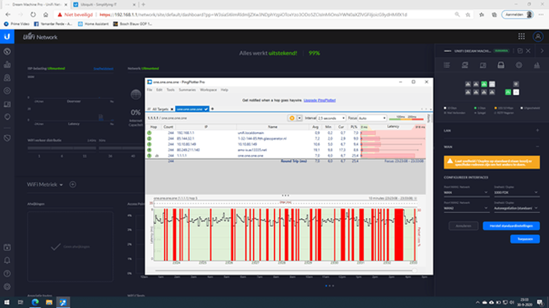

Hi,
eerste post ever....Wel al jaren verwent volger btw :).
EquipementL
UDM Pro 1.8.0 (2888) en wat andere switches, camera's en AP erachter.....
Netwerk Controller 5.14.22.
Internet:
Tmobile Glasvezel 1Gb
Sinds enkele weken heb ik last van internet (vast en draadloos). Ik heb van alles geprobeerd:
- factory reset, Mediaconverter omgewisseld , instellingen gespeeld, etc kabels vervangen...
Niks helpt helaas. Heb vlan:300 erin gezet en de rest is default. Nog steeds niet goed helaas
Oude T50 teruggezet en internet werkt als een zonnetje met 0 % PL.Op de UDM zit ik op 20-30%.
Ik twijfel of mijn WAN poort ok is. Ik heb alleen een goene led aan de rachterzijde..
Voordat ik een SFP(+) module ga bestellen om te testen , wil ik toch graag de community hier vragen of dit probleem herkent wordt en wat ik nog zou kunnen proberen aub.
Indien ik een SFP module moet bestellen om direct van glas erin te doen, welke versie heb ik dan nodig?
Alvast bedankt, ik hoop dat het iets simpels is wat ik over het hoofd zie....

VLan 300.... Klinkt best wel interessant maar: wat heb je voor een ISP? ;)

Beste Will_M
Internet provider is T Mobile. Gebruik alleen internet van T Mobile. Heeft voorheen altijd gewerkt.

Hoe heb je getest. Met een laptop direct op de UDM of via een switch.
Reddit en UI Forum staat vol met posts van mensen die packetloss hebben met de UDM, maar dat is alleen als ze bepaalde poorten gebruiken.
https://community.ui.com/...ff-4313-baba-02fade435c1a

  • skwit8
  • Registratie: September 2020
  • Laatst online: 26-04-2023
skwit8 schreef op woensdag 30 september 2020 @ 23:50:
Hi,
EquipementL
Internet:
Beste allen,
Nadat ik een nieuwe unmanaged switch Netgear GS105 ertussen ( MC en WAN1 Poort UDM Pro)heb geplaats ( WAN op LAN1, MC op LAN5) nogmaals gechecked en idd is mijn probleem nu opgelost. Met mijn vorige simpele tplink switch werkte het helaas niet, waar dat aan ligt weet ik niet, maar ja.
Misschien dat iemand dit later kan helpen... ;)
