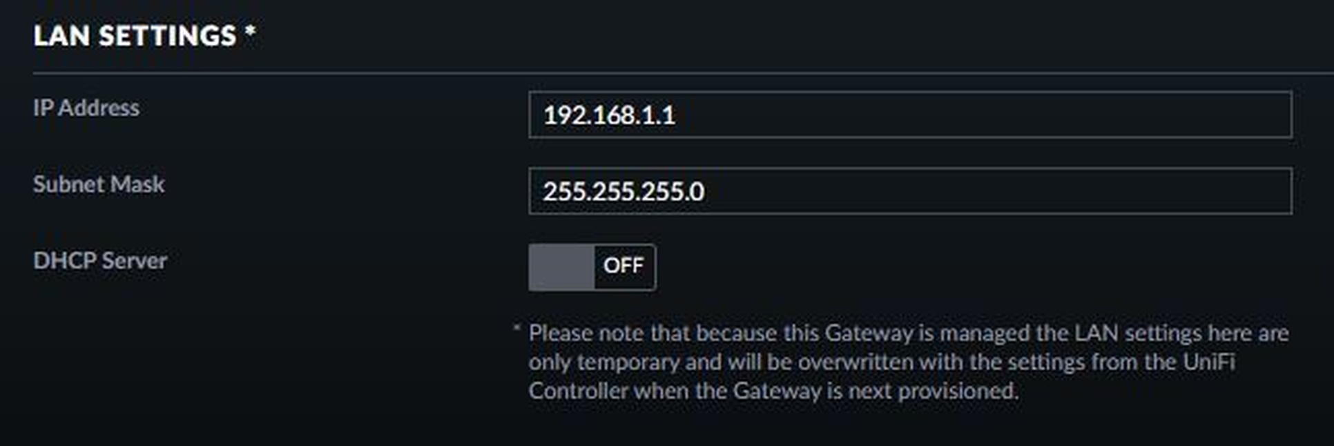

Vraagje.. Ik heb (had..) in mijn USG gateway de volgende config:
Preferred DNS: 127.0.0.1.
Alternative DNS was leeg, maar bij wijze van test heb ik daar 1.1.1.1 ingevuld.
Nu heb ik het probleem dat zodra apparaten het netwerk verlaten en later terug komen ze geen IP-adres krijgen. Een DHCP issue lijkt mij? Hoe dat gerelateerd is aan mijn DNS wijziging kan ik niet rijmen.
Feit is wel dat ik voor die wijziging in mijn USG een lijstje had met clients en een lease time.
Die lijst is nu leeg.
Is dit een kwestie van in de USG de DHCP activeren? (onder LAN settings).
Afbeeldingslocatie: https://tweakers.net/i/WKO7hZyzqDONUduwNaZWzQ0AHlU=/full-fit-in/4920x3264/filters:max_bytes(3145728):no_upscale():strip_icc():fill(white):strip_exif()/f/image/MzmMENzs8Y3zKGlyTRR3x8ko.jpg?f=user_large
Heeft iemand hier ervaring mee?
De preferred DNS is nog localhost, dus de USG.
Overigens, ik had dus 1.1.1.1 ingevuld. Later heb ik dat weggehaald (bij wijze van test) en nu komt daar constant de DNS server van Ziggo te staan. Dat kan geen kwaad lijkt me...?
Afbeeldingslocatie: https://tweakers.net/i/gtPKe7-du_DhFg-UO3DpSiwpZE8=/full-fit-in/4920x3264/filters:max_bytes(3145728):no_upscale():strip_icc():fill(white):strip_exif()/f/image/BE1P9v9zyOe8wT26E1hyTv7l.jpg?f=user_large
PS: dit is thuis situatie.
Edit; eeh nu werkt het ineens weer. :/

Je verteld nu eigenlijk tegen de WAN (buiten) kant van je USG dat íe alle DNS requests welke vanaf de LAN (binnen) kant komen op 127.0.0.1 (de USG zélf) óf bij Ziggo resolved moeten worden....
Zal wel een lekker snel netwerk worden, zo ;)
[ Voor 5% gewijzigd door Will_M op 28-09-2020 16:40 ]
  • GioStyle
  • Laatst online: 10:46
En daarnaast, iemand in het netwerk moet IP adressen (DHCP) uitdelen, wie dat dat in jouw netwerk?
  • beerns
  • Laatst online: 07-09 13:26
beerns
it is I, Leclerc
is niet helemaal waar. Zo heb ik het ook ingesteld op mn usg. Ik heb zelfs geen sec dns.
Dit is dus niet de controller zo te zien (daar ga ik ff vanuit gemakshalve) maar het ip van de usg. Dus zeg maar de basic setup van usg. Mis overigens wel het ip van je Router. sterker; de complete regel
Je stelt dit default in zoals je dat nu hebt gedaan en stelt binnen de controller de DHCP pool (en WAN dns settings in). Daar geef je dus (bijv) je (huidige) secundaire dns ip in.
[ Voor 7% gewijzigd door beerns op 28-09-2020 16:44 ]

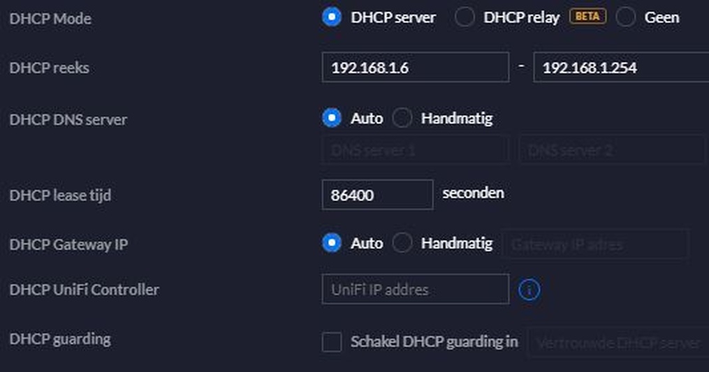

Dank voor de snelle reacties. Opvallend is dat het inmiddels weer werkt..
Klopt screens komen uit de USG 3P.
In de controller heb ik onder Netwerken/Networks LAN de DHCP mode aanstaan met een DHCP pool.
Dit screenshot uit mijn controller:Afbeeldingslocatie: https://tweakers.net/i/rRM8Z3hySnfIqxTFqtwOtzrB620=/full-fit-in/4920x3264/filters:max_bytes(3145728):no_upscale():strip_icc():fill(white):strip_exif()/f/image/KNU5GKhum8e1fdhNKcAQExOk.jpg?f=user_large
De WAN kant staat als volgt:
Afbeeldingslocatie: https://tweakers.net/i/I5u272ddkqZ5RNS8s119xeMhry8=/full-fit-in/4920x3264/filters:max_bytes(3145728):no_upscale():strip_icc():fill(white):strip_exif()/f/image/7DPdYfhzItH5H9Uv416BfqVY.jpg?f=user_large
Ik zal eens zoeken naar een toturial om dit beter in te richten. Jullie reacties kan ik begrijpen. :)

Beta schreef op maandag 28 september 2020 @ 17:08:
Dit screenshot uit mijn controller:[Afbeelding]
DHCP DNS server op handmatig zetten en daar je gewenste dns servers instellen.
Alles wat je handmatig doet in de USG zelf, wordt verwijdert als je wat aanpast in de controller...
als je dingen aanpast waarbij de USG moet provisioneren.
[ Voor 3% gewijzigd door geenwindows op 28-09-2020 17:22 ]

geenwindows schreef op maandag 28 september 2020 @ 17:13:
Ik ben volgende week alleen en dan kan ik op gemak dit instellen. Thanks.

Beta schreef op maandag 28 september 2020 @ 17:17:
Je kunt de LAN kant ook gewoon op 'Automatic' laten staan. De devices welke via DHCP een adres van je USG-3P krijgen, krijgen dan de USG als DNS server mee. Je USG gooit vervolgens de DNS requests waarvan 'ie zélf de netwerken niet host dóór naar de opgegeven Pimary / Secondary DNS servers aan de WAN kant (= conditional forwarding).
Je maakt 't jezelf qua beheer daarmee wat gemakkelijker als je met meerdere VLAN's aan 't werken gaat.

daar heb je een goed punt.
dit is te doen onder:
Netwerken > WAN (tenzij je de naam hebt verandert), onder 'algemene instellingen' dns server 1 en 2 instellen. zolang er niemand op het netwerk bezig is met online gamen/VOIP kun je dit gerust doen, dit is meestal een kleine onderbreking van 10 seconden max.

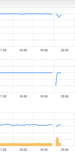

Ik had zojuist, voor het eerst en zonder aanleiding dat mijn AC-Pro uitviel. Leek wel alsof de stroom was uitgevallen. Herstart door de PoE injector opnieuw te verbinden en vervolgens komt hij weer online. De drop is duidelijk te zien in de stats:
Afbeeldingslocatie: https://tweakers.net/i/fEdZf6E0QhaYRVC0_ixgZVmMxHg=/full-fit-in/4000x4000/filters:no_upscale():fill(white):strip_exif()/f/image/Hq0GsjFcrZRyCgcmyw0wbZSV.png?f=user_large
Niks in de event logging de controller software te zien en ook geen nieuwe firmware zover ik kan nagaan. Is er nog een andere plek waar ik zou kunnen ontdekken waarom hij is uitgevallen?
Ander topic, ik heb het niet helemaal meer gevolgd maar is controller versie 6.X inmiddels al stabiel genoeg?
/post
  • stormfly
stormfly
Sand0rf schreef op dinsdag 29 september 2020 @ 20:18:
Volgende keer kijken of je er met SSH nog wel in kan komen? "oopsdump" of "cat var/log/messsages" kan al een hoop vertellen.
Jeps 6.0.24 draait prima op de UDM-base hier.

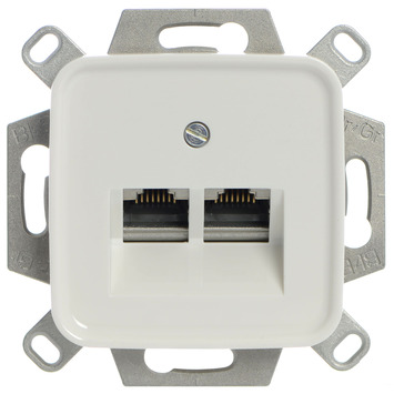

Nu heb ik achter de TV een contactdoos met twee UTP aansluitingen (met PoE). A la onderstaand.
Afbeeldingslocatie: https://static.gamma.nl/dam/364991/123
Mijn vraag; is er een handige wijze om een in-Wall hier direct op te monteren? Ik voel er namelijk weinig voor om dit te demonteren en een RJ45 connector op de dikke kabels te zetten.

Don Quijote schreef op woensdag 30 september 2020 @ 16:07:
Ik heb al even zitten zoeken, maar kan niet echt een helder antwoord vinden.
In de woonkamer achter de TV heb ik op dit moment een FlexHD (voor WIFI in de woonkamer) en een UniFi Switch 8-60W (Voor TV, Shield, Xbox en PS).
Omdat ik nu de studeerkamer aan het inrichten ben kan ik de FlexHD en die switch daar goed gebruiken. Ik wil dan ook voor de woonkamer de overstap maken naar een In-Wall HD.
Beste is natuurlijk wel dit WCD weghalen, en dan of een stekker op de kabel of een keystone + patchkabel. Maar je kunt natuurlijk ook een patchkabel in het WCD prikken en dan insteken op de achterkant van de IW. Vraag is uiteraard alleen hoe je de IW dan gaat plaatsen / monteren.
