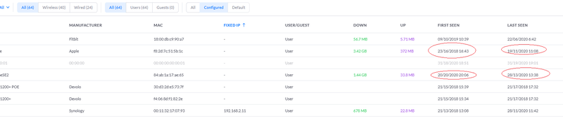

Ander meer relevant topic, weet iemand hoe ik de invalid dates in de UniFi controller GUI (nog op v5 O+ ) kan fixen? Zoals hieronder is te zien.
Afbeeldingslocatie: https://tweakers.net/i/-SfCt1AXXnppUpAk9OQcf850kkE=/800x/filters:strip_exif()/f/image/8w38nF1CALM1ybJJyzUUTYvn.png?f=fotoalbum_large
Ik heb ook via de API wat datums uitgelezen, deze lijken in epoc/unixtime te zijn opgeslagen en geven we een valide datum terug (als ik ze omreken naar een normaal formaat O-) ) Google en andere zoekopdrachten geven geen bruikbaar resultaat.
[ Voor 20% gewijzigd door UTMachine op 22-09-2020 16:39 ]

UTMachine schreef op dinsdag 22 september 2020 @ 16:15:
Vage bug dan... :o
Weet je zeker dat het systeem waarop het geheel draait helemaal goed staat qua tijdzone en de datum/tijd en zo :?
  • UTMachine

nero355 schreef op woensdag 23 september 2020 @ 14:40:
Vage bug dan... :o
Yups, dat staat goed. Op deze node draai ik ook mijn andere docker containers, en als een offset zou zijn van een paar uur, dan had de tijdzone kunnen zijn (de rest van de containers zijn goed) ... Maar ik zie niet mogelijke datums (maand boven de 12).
  • UTMachine
  • Laatst online: 00:22
Misschien moet ik een keertje all historie weggooien of DB proberen te fixen, zou misschien kunnen helpen.
Vage bug dan... :o
Maar daar krijg je toch geen hele kromme datumnotaties van die niet eens kunnen?
Over welke controllerversie gaat dit eigenlijk en waar draait dit fysiek op?

  • UTMachine
ed1703 schreef op woensdag 23 september 2020 @ 15:07:
Nog steeds 5.14.23, 6.0 komt nog niet binnen ;-)
  • nero355

UTMachine schreef op woensdag 23 september 2020 @ 14:53:
Hoe sync je de tijd : Met de host of een eigen ntpd manier in de VM ?
/EDIT : Ow ja, Docker Container natuurlijk... :$
Ik heb zoiets eerder gezien, maar ik kan me de oplossing niet meer herinneren dus ik probeer ook maar een beetje mee te denken :)
[ Voor 3% gewijzigd door nero355 op 23-09-2020 15:22 ]
  • UTMachine
nero355 schreef op woensdag 23 september 2020 @ 15:19:
ik gebruik gewoon de Ubuntu NTP manier, in Docker komt die tijd dan gewoon netjes door. Meedenken wordt altijd gewaardeerd! 8)
  • Ferruginous Hwk
Met het JacobAlberty Docker-image kun je wel een veld toevoegen voor de tijdzone.
TZ met als waarde Europe/Amsterdam
Daarmee heb je in ieder geval de tijdzone gelijk gezet met de PC-tijdzone.

  • xbeam
xbeam
UTMachine schreef op woensdag 23 september 2020 @ 15:20:
Heb al gecontroleerd of je ntp server goed bereikbaar is vanuit de controller zelf?
Ik heb namelijk zo iets vergelijkbaars meegemaakt op de BES eilanden. Alleen toen ging het mis omdat alle usg’s uap’s en switchen op een locale datum van 1970 stonden en onze controller hier met CET tijd/datum draait. telbo en flamingo (de isp daar) routeerde ntp (gewoon blokkeerde) anders dan hun eigen server niet goed.
[ Voor 3% gewijzigd door xbeam op 23-09-2020 21:52 ]
