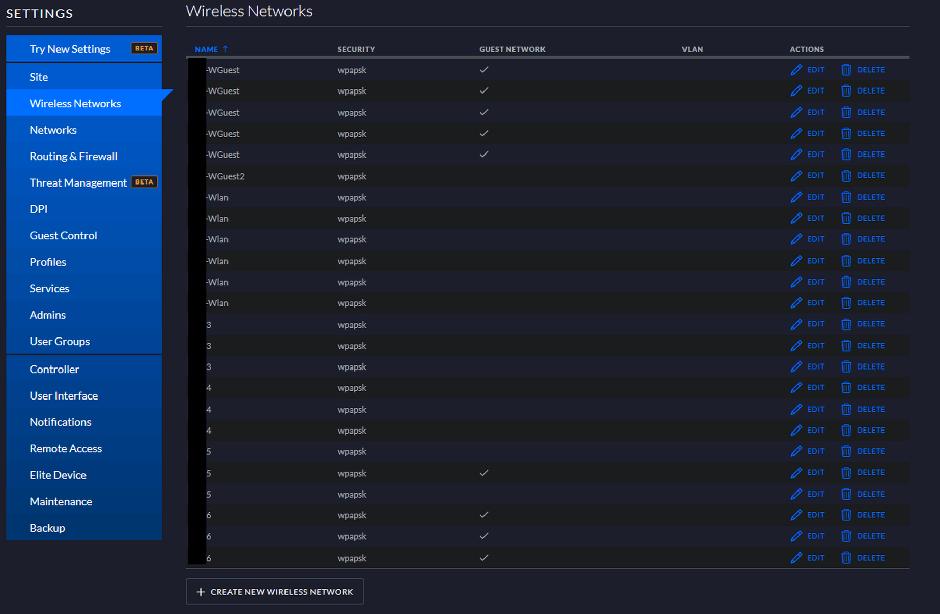

[ Voor 80% gewijzigd door Tomba op 18-09-2020 17:26 ]
  • nero355
  • Laatst online: 21-10 18:32
nero355
ph34r my [WCG] Cows :P
Tomba schreef op vrijdag 18 september 2020 @ 17:07:
holy hell, wat heeft Ubi nu weer gedaan? Ik draai Unifi op Ubuntu via de Repositories en nadat ik de update afwees (No backup) wil Unifi niet meer starten. Weinig andere keus om dan toch maar te updaten. Gevolg;
ik ben al mijn Wireless Network settings kwijt. Ipv 6 verschillende profielen (met verschillende combo's, bv WLAN1+WLAN2 en WLAN1+WLAN2+WLAN3, etc) lijken ze alles uit elkaar getrokken te hebben? Ik heb nu dus al mijn netwerken er meerdere keren in staan en de VLANs ook..... Ik kan ook schijnbaar niet meer per AP instellen welke netwerken hij moet transmitten? Ubiquiti you are really unbelievable....

Kan iemand me vertellen waar ik de AP Groups kan vinden? De plek waar hij volgens de UI help zou moeten staan staan ze in ieder geval niet bij mij... (wel een waslijst van Wireless networks die hij uit mijn Profiles gesloopt heeft)
Afbeeldingslocatie: https://tweakers.net/i/up7mszcyV2VMP2DWNQUlJFkmpHE=/full-fit-in/4000x4000/filters:no_upscale():fill(white):strip_exif()/f/image/79hdtSpnS9zAS0uHC2XAdIGS.png?f=user_large
[update]
Ok, je kan AP groups pas zien als je een SSID edit... Bijzondere keuze dit ubi...
[ Voor 77% gewijzigd door Tomba op 18-09-2020 17:35 ]

  • ed1703
ed1703
Tomba schreef op vrijdag 18 september 2020 @ 17:12:
Sommige standaard Tweakers opmerkingen moet ik ook negeren
Zit in de config van elk wireless network. Toch wel erg omslachtig. Bij nader inzien met @xbeam eens.

Zie trouwens net dat er bij Ubi sowieso iemand heeft zitten slapen:
Afbeeldingslocatie: https://tweakers.net/i/OdbI-4ZRm3orgEOE-b6cF0fNmsY=/full-fit-in/4000x4000/filters:no_upscale():fill(white):strip_exif()/f/image/5QVXAEqo7gOKHaHzuouypi3e.png?f=user_large
VLAN tagging kun je daar helemaal niet meer zetten (vak is dus ook leeg bij mij...)
[ Voor 42% gewijzigd door Tomba op 18-09-2020 17:55 ]
  • xbeam
xbeam
Tomba schreef op vrijdag 18 september 2020 @ 17:52:
Geen idee, dat moet je aan @ed1703 vragen die was het met je eens ;)
Maar vlan tagging kan inderdaad niet meer binnen je wireless network settings.
Je moet volgens my eerst een profiel aanmaken net zoals bij vlan tagging op je switch.
Redesign and move Wireless Networks configuration to Wi-Fi page.
-Replace WLAN Groups with new AP Groups feature.
-Simplify WiFi creation - WPA2 Security protocol with Password is set by default.
-Allow selecting WPA2 Enterprise Security Protocol if at least one Radius profile is enabled.
-Change VLAN ID numeric input to Network dropdown.
[ Voor 4% gewijzigd door xbeam op 18-09-2020 18:41 ]

Tomba
xbeam schreef op vrijdag 18 september 2020 @ 18:18:
Je moet profiel aanmaken net zoals bij vlan tagging op je switch.
Ja dat snap ik ;) Maar Ubi heeft dus nog wel een kolom daarvoor in de Wireless settings, wat natuurlijk vreemd is als je hem daar niet meer kan zetten. Kolom is dus ook leeg, zie ook de screenshot in mijn eerdere reactie.

wel zie ik het vlan collum in het wireless netwerk lijstje, maar ik kan hem dus niet meer opgeven wat volgens een aantal guides wel zou moeten kunnen.
mis ik iets? is er iets veranderd vanaf versie 6?
Lees ff een aantal pagina’s terug daar komt het volgens mij aan bod en check de change logs van 6 daar staat het ook in.

Zjemm
ja iets met profiles, maar dat gaat over switches...en ik heb geen unificatie switch
alleen de access points en USG.
vind het een beetje verwarrend worden met unifi
  • RobertMe
RobertMe
Zjemm schreef op vrijdag 18 september 2020 @ 22:46:
Heb je, zoals @HKLM_ aangeeft, ook al het changelog van 6.0(.20) erbij gepakt? Daarin staat namelijk o.a. "Change VLAN ID numeric input to Network dropdown.". Vroeger moest je bij WLANs dus nog het VLAN ID invullen. Nu bij 6.0 heb je gewoon een dropdown met de in de controller gedefinieerde netwerken. In andere woorden: hoe het vroeger werkte voor switch ports, zo werkt het nu ook (soort van) voor WLANs. Je selecteert een netwerk dat je eerder hebt ingesteld, en doet dus niet een plat VLAN ID invullen.
  • xbeam
xbeam
HKLM_ schreef op vrijdag 18 september 2020 @ 22:18:
RobertMe schreef op vrijdag 18 september 2020 @ 23:37:
Om me zelf maar even te quote
xbeam in "[Ubiquiti-apparatuur] Ervaringen & Discussie - Deel 4"
[ Voor 79% gewijzigd door xbeam op 19-09-2020 00:08 ]

  • rinkel
  • Laatst online: 01-11 21:05
Alleen snapt de app dat nog niet helemaal, daar moet je wel een vlan nr opgeven. Alleen staat vlan daar nu ineens uit terwijl ik wel een vlan heb geselecteerd in de web-portal.

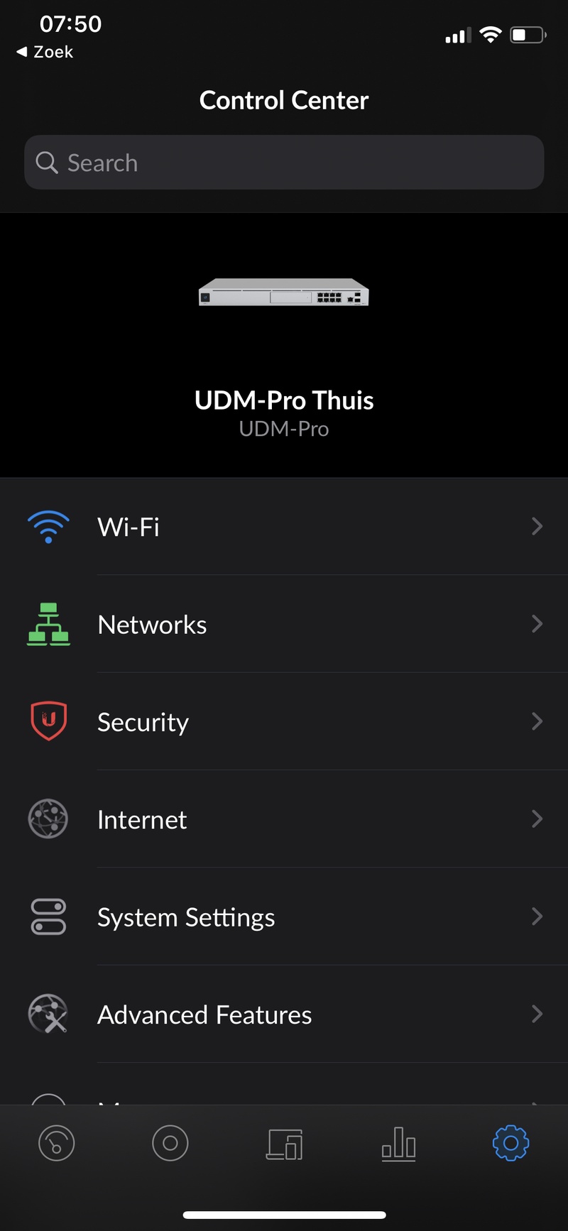

HKLM_ schreef op zaterdag 19 september 2020 @ 07:32:
Die app snapt wel meer niet... leuk idee maar totaal niet volledig helaas.
Het is wederzijds de app snapt mij niet en ik snap de app ook niet meer🥺
Het lijkt wel of ze er een webapplicatie van gaan maken. De app laad volgens mij gewoon de nieuwe settings pagina in de app!
Afbeeldingslocatie: https://tweakers.net/i/VWcBy0-6QcvhYIPhppuyu1YZJ_8=/800x/filters:strip_icc():strip_exif()/f/image/8Ll0dVRNb06wnkt47pTIXeCI.jpg?f=fotoalbum_large
Afbeeldingslocatie: https://tweakers.net/i/wwBy5HYvYR8MUZ3O6V3cu4b6Cso=/800x/filters:strip_icc():strip_exif()/f/image/fy7Ud2I2m0upWBxcBlUHbQt8.jpg?f=fotoalbum_large
[ Voor 11% gewijzigd door xbeam op 19-09-2020 10:05 ]

  • HKLM_
  • Laatst online: 05:41
HKLM_
xbeam schreef op zaterdag 19 september 2020 @ 07:53:
Het wederzijds de app snapt mij niet en ik de app ook niet meer🥺
Ze gaan er een webapplicatie van maken.
De app laad gewoon de nieuwe settings pagina in de app!
Ik zie het inderdaad net de beta app geinstalleerd ga het eens bekijken de komende tijd.
