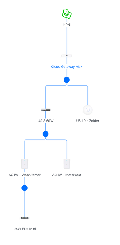

Vraagje, ik ben sinds een paar weken overgestapt van Odido glas naar KPN, dit in combinatie met USG Max. Heb alles aan het werk, ook IPTV werkt, door middel van het bekende scriptje. Echter toch voelde het soms niet helemaal soepel aan, geluid dat soms wat laat kwam, zappen de ene keer binnen 2 sec, andere keer 5 sec.
Dus even netwerk nagelopen, en stom van mij, maar waar ik aannam dat alle Unifi switches wel IGMP Snooping zouden ondersteunen is dat dus niet het geval bij de Flex mini switches, net hetgeen ik in de TV kast heb liggen.
Ik kan deze uiteraard vervangen voor een Lite PoE die het wel ondersteund, maar ik vroeg me af of er geen alternatief is. Kan ik op de een of andere manier er niet voor zorgen dat alle poorten van de Flex VLAN4 niet doorsturen, behalve de poort van de KPN box?
Ik ben niet zo'n held met VLANs dus als iemand me daar op gang kan helpen graag!
Wat je kunt doen is het beperken van het aantal Vlan's (en dus L2 netwerken) aan de kant van de remote uplink zodat dat 'Flex Mini' ding alléén de Vlan's welke er toe doen aangeboden krijgt.Martijn schreef op woensdag 11 februari 2026 @ 22:24:

De Flex mini moet op 1 poort enkel IPTV afleveren en op de andere poorten alles behalve dat... Kan op de uplink van de Flex mini dus eigenlijk niks uitsluiten... Of haal ik wat door elkaar?Will_M schreef op woensdag 11 februari 2026 @ 22:33:

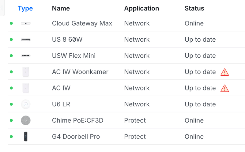

Sinds kort zie ik in de UI dat er 'Insufficient power detected' meldingen komen. Na wat zoekwerk kwam deze melding al regelmatig naar boven als bug, maar ik merk ook dat het instabiel is. Op dit moment is de POE vraag maar 8,9 W van 48 W maximaal, dus het komt niet in de buurt van de limiet van het apparaat. Het hangt al 7 jaar en vind het om die reden geen probleem om het te vervangen.
Kan ik af met een Ultra met 8 poorten of kan ik dan beter gaan voor een Pro 8 PoE? Het prijsverschil is te overzien, maar ik zie voor mijn situatie geen voordelen (behalve dat de PoE injector voor PoE++ weg kan). Mis ik iets?

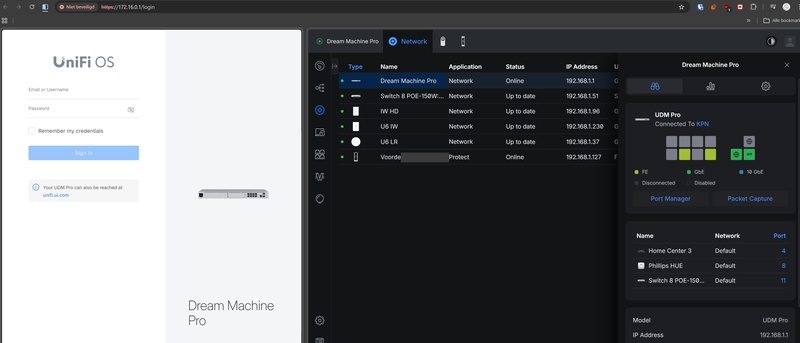

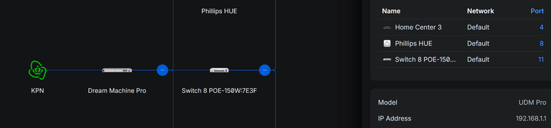

Ik heb hier thuis een net werk met twee Unifi switches en twee Unifi access points. Alles zit met een Zyxel router aan de ONT van KPN vast. Alles werk als een zonnetje. Ik heb op zich geen problemen.
Ware het niet dat ik in de Unifi console de router niet zie. De poort waarop hij is gepatcht staat keurig als actief en aangemerkt als uplink. Maar het apparaat is niet zichtbaar. Als ik beide switches aan de router patch, dan laat de console zien dat de twee switches aan elkaar vastzitten in plaats van aan een derde device.
Enig idee waaraan dit ligt?

een niet Unifi router zal je niet zien in de controller, en de topo is sowieso niet erg betrouwbaar (verandert bij mij per dag wat waat op lijkt te zitten.noostenb schreef op donderdag 12 februari 2026 @ 20:22:

Wat @franssie aangeeft. Bij familie heb ik een setup met een Ubiquiti EdgeRouter, en "zelfs die" wordt niet herkent.noostenb schreef op donderdag 12 februari 2026 @ 20:22:

Maar, zowel daar, als bij mijzelf (een niet-Ubiquiti router) hangt er maar één apparaat (switch) aan de router. Voor de topologie weergave maakt het dan niet veel uit. Het begint bij de eerste switch en de andere switches, APs, en clients komen daar achter.

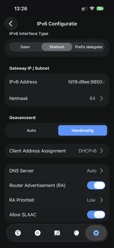

Ik heb grote problemen met mijn Matter accessories sinds ik van router ben gewisseld (Zyxel Odido) naar de CLoud Gateway Ultra. Het blijkt dat Matter over Thread lokale Ipv6 nodig heeft. Daar is veel over te vinden op het internet. In deze update (https://community.ui.com/...12-47bc-8796-20de6857c7b2) is ULA support toegevoegd.
Gelukkig sinds kort toegevoegd, maar ik kom er niet helemaal uit. Sommige info hierover in relatie tot Matter (en veel HomeAssistant posts) zijn dus verouderd.
Aanzetten lukt wel. Is ook beschreven in de FAQ (https://help.ui.com/hc/en...Configuring-IPv6-in-UniFi), onder het kopje IPv6 Local (LAN) Configuration. Wat ik niet helemaal snap is dat voor mijn local Ipv6 Lan adressen (dus zonder prefix van Odido, die geven geen Ipv6) ik dus toch een NAT moet configureren? De Unifi tutorial van NAT66 configuratie (https://help.ui.com/hc/en...and-Masquerading-in-UniFi) gaat mij de pet te boven. Kan iemand daarbij meedenken?
Momenteel staat het zo
/f/image/KdI0FaZbCilJfwL5pnfi8rZc.png?f=fotoalbum_large)

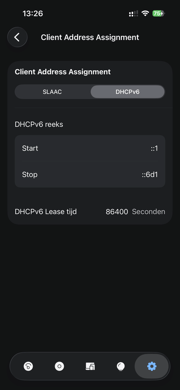

Het werkt. Het werkt! Zoals je kunt zien op het screenshot zie je dat ik ::6d range heb opgegeven. Die stond op 7d. In de webinterface gaf dat geen foutmelding maar in de app wel. Hij kon met 7d te veel adressen uitgeven. Bovenstaande instellingen werken dus wel. Na vijf weken tobben nog gelukt.Tomino schreef op vrijdag 13 februari 2026 @ 13:17:

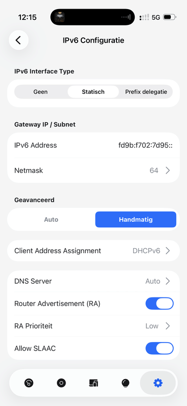

Mag ik vragen wat u bij Internet/WAN/Ipv6 Verbinding/ heeft ingevoerd? Bij mij vraagt die om prefix delegatie grootte. Maar geen idee wat ik hier kan invullen.Tomino schreef op vrijdag 13 februari 2026 @ 20:45:

48TheKerremenke schreef op zondag 15 februari 2026 @ 23:15:
te vinden onder algemene informatie

Jij geeft informatie over de IPv6 WAN instellingen, waar er volgens mij gevraagd wordt om een prefix voor zijn lokale IPv6.Mr-D. schreef op maandag 16 februari 2026 @ 09:49:
48
https://helpdesk.freedom....-instellingen-eigen-modem
Ik zal thuis eens kijken, maar ik neem aan dat je dit vraagt omdat je lokale IPv6 wilt voor Matter functionaliteit en je provider dus geen IPv6 meegeeft?
Inderdaad. Enkel voor intern IPv6. Mijn provider deelt geen IPv6 adressen uit.Tomino schreef op maandag 16 februari 2026 @ 11:02:

Je wilt sowieso minimaal een /64 hebben, anders werkt SLAAC niet. Groter (/56, /48, ...) mag. Maarja, nogal onzinnig (want SLAAC zal het vast niet gebruiken?).TheKerremenke schreef op maandag 16 februari 2026 @ 11:52:
En de prefix zelf mag alles in fc00::/7 zijn. Legio opties dus. Zijn volgens mij ook online tooltjes om een willekeurige ULA prefix te genereren.
Zelf gebruik ik fd00:<vlan id>::/64 zodat ik ze kan onthouden.
[ Voor 23% gewijzigd door RobertMe op 16-02-2026 12:06 ]
Gisteravond heb ik het zo aangemaakt. Inderdaad middels een online tooltje. Vervolgens werkte de matter apparatuur nog niet. Vooral HUE lampen, schakelaar en stop contacten. Vandaar de vraag.RobertMe schreef op maandag 16 februari 2026 @ 12:05:

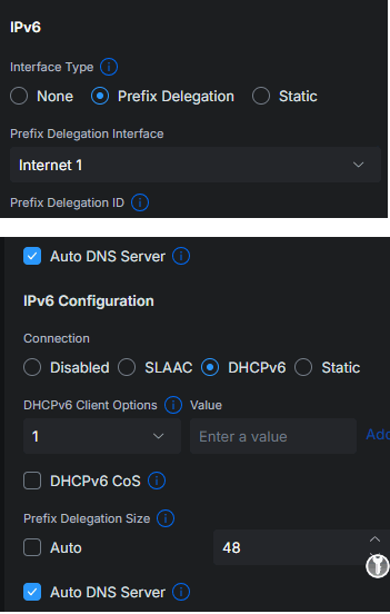

Hoi, neen er staat duidelijk : j Internet/WAN/Ipv6 Verbinding. Maar ik heb ever verder terug zitten lezen en ook ik was in de war want ik zit ook veel in het Freedom topic en daar krijg je IPv6 via DHCP met een prefix van 48 en dat is in deze dus niet het geval.Tomino schreef op maandag 16 februari 2026 @ 11:02:
prefix delegatie vul je inderdaad in bij je lokale netwerk maar daar verwijs je alleen naar het internet gedeelte.

Ik zit te puzzelen en ben nieuw in de wereld van Unifi en geen netwerk nerd....
Heb in mijn meterkast beneden een modem van KPN voor glasvezel en een switch van TP-Link. Heb via een netwerkkabel en via switch een U7 Lite op zolder aangesloten en dat werkt prima. Sinds vandaag nog een U7 Lite via netwerkkabel en zelfde switch voor bedenen maar nu gaat het fout met de wifi. Ik zie bij uplink Gbe staat bij de U7 op zolder en Mesh bij die in de woonkamer. Snelheid in de woonkamer is slecht.
Snelheid boven is 4,8 Mbsp en beneden 5,79 Kbps
Wat doe ik verkeerd? Ik hoopte op aansluiten en klaar.
[ Voor 4% gewijzigd door GoEV6 op 19-02-2026 16:22 ]
heb je "meshing" aanstaan in je WiFi configuratie? en zitten beide U7 in de zelfde WiFi groep?GoEV6 schreef op donderdag 19 februari 2026 @ 16:20:
Ja en ja. Zie dat draadloze meshing aanstaan maar dat moet via UTP gaan. Kan dat vinkje alleen niet uitzetten.duvekot schreef op donderdag 19 februari 2026 @ 16:24:
"Draadloze meshing kan niet worden uitgeschakeld totdat deze apparaten worden verwijderd of rechtstreeks op uw netwerk worden aangesloten met een Ethernet-kabel."
Maar ze zijn beide via UTP aangesloten.
OPGELOST; netwerkkabel naar nieuw U7 was niet goed. Met nieuwe kabel haal ik volledige snelheid

Ik draai al vanaf dag 1 mijn udmp op 192.168.1.1 (zie rechts in screenshot).
Kan iemand mij vertellen waarom ik een inlog pagina naar voren krijg op https://172.16.0.1/login ?
Vlannetje gemaakt?ppeterr schreef op maandag 23 februari 2026 @ 15:01:
@ppeterr misschien het ip van je kabelmodem die een forward heeft naar unifi?
Ik gebruik geen modem, het NTU gaat direct in de UDMP.laurens0619 schreef op maandag 23 februari 2026 @ 15:10:
