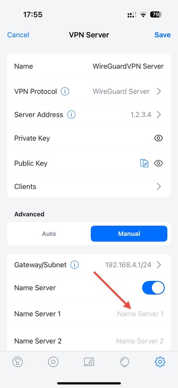

Maakt de UCG gebruik van een hardcoded DNS bij gebruik van VPN client?
De UCG als VPN client lijkt bij mij altijd CloudFlare als DNS te gebruiken, terwijl ik dit nergens heb ingesteld.
Ik maak een wireguard verbinding naar een Debian VM op een andere locatie. Hier draait ook AdGuard home op. Zowel wireguard als AdGuard Home bare metal, niet in een container oid. Echter weigert de UCG de DNS via AdGuard Home te laten verlopen en gebruikt CloudFlare. (De VM gebruikt de lokale adguard instance, tweede adguard instance ook op lokaal netwerk als DNS, beiden met Quad9 en geen CloudFlare).
Maak ik via de wireguard app verbinding, zonder UCG er tussen, dan werkt het wel.
Iemand enig idee waar dit aan kan liggen?

  • ASS-Ware
  • Laatst online: 01:41
CarbonFibeR schreef op zondag 27 juli 2025 @ 17:07:
Ik maak een wireguard verbinding naar een Debian VM op een andere locatie. Hier draait ook AdGuard home. Zowel wireguard als AdGuard Home bare metal, niet in een container oid. Echter weigert de UCG de DNS via AdGuard Home te laten verlopen en gebruikt CloudFlare. (De VM gebruikt de lokale adguard instance, tweede adguard instance ook op lokaal netwerk als DNS, beiden met Quad9 en geen CloudFlare).
Dat stel je toch zelf in?
Afbeeldingslocatie: https://tweakers.net/i/1kHsAFFwTcuIb4YvpP6_mvDRKM0=/x800/filters:strip_icc():strip_exif()/f/image/AAXZBydONC1ThYmMBQ7ccaNP.jpg?f=fotoalbum_large
  • CarbonFibeR
  • Laatst online: 19-03 22:07
Dat heb ik daar ingesteld, maar dat wordt dus compleet genegeerd…

  • ASS-Ware
CarbonFibeR schreef op zondag 27 juli 2025 @ 18:23:
Waaraan merk of zie je dat?

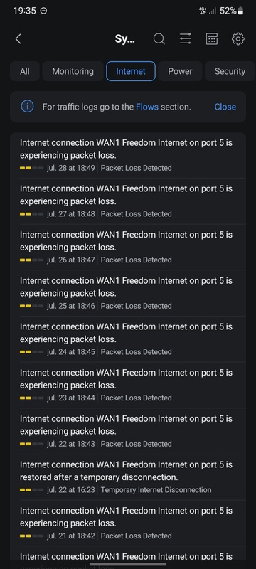

Ik heb een UCG met 4.3.6 en die geeft sinds de update elke dag een melding Packet Loss Detected op de WAN poort:
Afbeeldingslocatie: https://tweakers.net/i/F5Hv_mXAEVss7Ttkbw-xvKQKByw=/x800/filters:strip_icc():strip_exif()/f/image/UpdXwL37EjgiTziSEjoVUuOY.jpg?f=fotoalbum_large
Herkent iemand dit? Heb het apparaat al eens herstart, maar geen verschil
correcto schreef op maandag 28 juli 2025 @ 19:39:
Lees anders even terug voordat je post ;)
De laatste posts in dit topic gaan namelijk allemaal over die versie, en issues die er meer zijn.
  • correcto
  • Laatst online: 08-09 15:11
RobertMe schreef op maandag 28 juli 2025 @ 20:59:
Nou rustig maar :)
Had het wel gelezen, maar daar stond niets over de logging die ik zie. Overigens merk ik er verder niks van qua problemen, zag alleen die logging.
correcto schreef op maandag 28 juli 2025 @ 21:50:
Nou rustig maar :)
ik heb dit ook gehad, elke dag een minuut later. Het gbeurde waarschijnlijk bij mij omdat ik internet via de Wan 2 poort (glas) had lopen en niet op de Ethernet aansluiting van Wan 1.

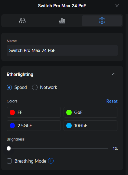

Hier zelfs nog daarboven qua verbruik. De Switch alleen gebruikt circa 100 W/h en de UDMPM gebruikt variërend tussen de 39-45 W/h afhankelijk van harddisks gok ik.
Verbruik is minimaal naar beneden gegaan door Etherlightning op 1% te zetten en de schemrpjes van UDM/Switch op 20% helderheid te zetten.
- Dream Machine Pro Max (2x 7200RPM HDD)
- USW Pro Max 24 PoE
Op de switch zit bij mij:
AP: U7 Pro Max / U7 Pro XG / U7 Pro / U6 Pro / U6 Mesh
Protect: G4 Doorbell Pro PoE / G5 Pro / G5 PTZ / G5 Flex / UP Chime PoE 2x
Overig: Superlink / Switch Flex POE (2x) / Switch Mini
Tikt aardig aan qua PoE budget (circa 70W gemiddeld PoE gebruik)

Waar kan je de waarde van de felheid van de ethernet poorten aanpassen?

Ferra schreef op woensdag 30 juli 2025 @ 09:06:
Bij UniFi Devices -> Switch aanklikken -> Settings
Afbeeldingslocatie: https://tweakers.net/i/0fheVYA4bB2_WMMHemtuCFCJJRc=/fit-in/4000x4000/filters:no_upscale():strip_exif()/f/image/InLxbtFvcZ0R8IIfM4pUMUIA.png?f=user_large

Ik heb een UDM Pro staan met 2 WAN fiber verbindingen (Vodafone/Ziggo via hun modem, en KPN direct in de UDM). De KPN staat ingesteld als failover verbinding.
Ik ben wat dingen aan het testen om KPN uiteindelijk de primary te maken (meer bandbreedte), nu heb ik het hele rare probleem dat na een tijdje de verbinding begint te haperen (na 1/2 dagen), waarbij verbindingen van buiten naar binnen een timeout krijgen. Bij Vodafone/Ziggo heb ik dit probleem nooit.
De KPN verbinding werkt via PPPoE op een SFP+ Zaram module, maar voorheen heb ik het ook via LAN geprobeerd op de KPN ONT (Genexis), daarbij had ik hetzelfde probleem.
Klinkt iemand dit bekend in de oren? Hoe zou ik dit kunnen debuggen?

RobertMe schreef op woensdag 30 juli 2025 @ 22:51:
Ik neem aan dat je al eens geprobeerd hebt met "iets" direct aan de Genexis en daarmee hebt uitgesloten dat het aan de KPN lijn ligt? Als in: je weet zeker dat het issue in de (combinatie met) de UDM zit?
Aangezien dit probleem pas na een tijd tevoorschijn komt is het nogal lastig te reproduceren met andere hardware, ze hebben er een Fritzbox bij gegeven maar die is niet echt geschikt voor mijn use-case.
Ik heb dus nog niet kunnen uitsluiten dat het aan de KPN lijn ligt, maar de symptonen klinken voor mij eerder als iets wat in de UDM fout zou gaan, dus probeer het daar eerst uit te sluiten. Als dat niet lukt kan ik de Fritzbox er wel tussen hangen en al het verkeer van buitenaf forwarden naar de UDM, maar dat kan maar voor 1 IP volgens mij.
Edit: Ik heb zojuist de UDM een herstart gegeven en nu lijkt het weer stabiel (kan nu al 10 minuten elke seconde verbinding maken), voorheen bleef zeker elke 30s wel een request hangen, alsof de TCP verbinding gewoon niet tot stand komt. Lijkt dus wel echt in de UDM te zitten. Dit gedrag zie ik in de andere WAN totaal niet terug, terwijl de hoeveelheid traffic hetzelfde is. Buggy PPPoE?
