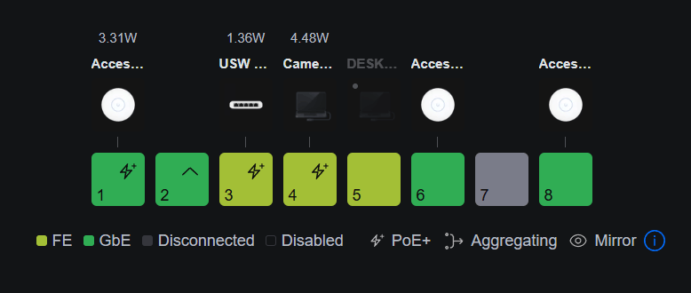

  • ComTech
  • Laatst online: 13-09 23:01
Afbeeldingslocatie: https://tweakers.net/i/80fk8Ugp129Wrg7hE9sZYsPvPBk=/fit-in/4000x4000/filters:no_upscale():strip_exif()/f/image/RorBMoJGiEtKk5xzCQnC9bTW.png?f=user_large
Ik heb in de meterkast een USW-lite-8-PoE welke via een patch panel alles verdeeld in huis.
Op 1 poort (poort 3) blijf ik echter maar FE houden.
Deze ging naar de televisiehoek en die heeft maar 100mbit dus heb dat maar even zo gelaten.
Nu kwam ik echter poorten te kort in de meterkast en heb een flex mini erbij gezet, deze wilde ik via PoE voeden dus moest die op poort 3 dus die heb ik even verwisseld met poort 6.
Deze is nu wel ineens GbE.
Maar nu is de uplink naar de flex mini 100mbit.
Op 1 of andere manier blijft poort 3 steken op 100mbit.
Iemand een idee?

  • FredvZ
  • Laatst online: 10:50
Je hebt niet (per ongeluk) de poort vast gezet op 100mbit/s in de instellingen?
[ Voor 4% gewijzigd door FredvZ op 29-05-2025 18:58 ]
  • ComTech
FredvZ schreef op donderdag 29 mei 2025 @ 18:58:
Niet bewust want ik zou niet weten waar je die instelling kan vinden.
Het lijkt er wel op want ik heb hem even gewisseld met P2 en daar krijg ik wel gewoon GbE.
  • FredvZ
ComTech schreef op donderdag 29 mei 2025 @ 19:10:
Daarvoor klik je op de port en dan rechts in beeld naar beneden scrollen.
Onder Advanced staat "Link Speed". Die moet op "Automatically Negotiate" staan.
  • ComTech
FredvZ schreef op donderdag 29 mei 2025 @ 19:29:
De Advanced settings staan op auto maar Automatically Negotiate staat wel geselecteerd (alleen greyed out).
Ik moet een keer herstarten proberen maar als ik dat nu doe krijg ik ruzie :X

ComTech schreef op donderdag 29 mei 2025 @ 18:56:
Iemand een idee?
De kabel is gewoon goed heb meerdere geprobeerd.
Wellicht heb je dezelfde kabel gebruiker en heeft die niet alle 8 draden (of zijn ze niet goed aangesloten)? Als je een kabel hebt met alleen 1,2,3 en 6 dan wordt het ook nooit meer dan 100Mbit. Oftwel heb je de kabel al vervangen?

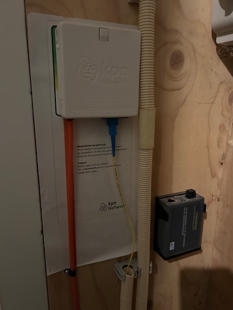

Inmiddels heb ik al jaren een UDM Pro naar volle tevredenheid. Destijds heb ik ook internet van Odido afgenomen en deze direct op de FTU aangesloten en in de UDM een SFP module geplaatst https://www.fs.com/nl/products/75343.html. Nu wilde ik overstappen naar Youfone en kijkende naar de specs kan ik mijzelf niet aan de indruk onttrekken dat dit nagenoeg hetzelfde is.
IEEE 802.3 100Mbit (100-Base-BX-U) of 1Gbit (1000Base-BX-10-U) (bidirectional Full duplex transmission, no auto-negotiation, no pause frames)
SFP Specs: TX 1310 nm / RX 1490/1550 nm
14 km range
>15 dB power budget
Class 1 laser product
Transmit power -3 ... -9 dBm
Receive power -3 ... -22 dBm
Type Fiber is singlemode Fiber (9/125) met SC/PC connector (blauw) of SC/APC connector (groen).
Volgens mij moet ik alleen het VLAN veranderen naar van 300 naar 6 en PPPoE instellen.
PPPoE via VLAN 6 (802.1q).
PPPoE authenticatie PAP met een gebruikersnaam en wachtwoord (bijv internet / internet).
https://www.youfone.nl/thuis/vrije-modem-keuze
Zie ik dat correct en heeft iemand anders dat ook inmiddels gedaan?

Wat je denk ik over het hoofd ziet is dat er momenteel in Nederland 2 technieken gebruikt worden. AON en XGS-PON. Wat jij nu hebt is AON, maar of je ook op AON blijft na de switch? De specs van Youfone geven in ieder geval aan dat zowel AON als XGS-PON kan, en bij XGS-PON leveren ze geen specs aan van wat je moet hebben, alleen voor AON.
En daarbij geldt ook dat alle ISPs momenteel aan het overstappen zijn van AON naar XGS-PON (en nieuwe aanleg al langer XGS-PON is). De kans is dus zeker aanwezig dat de nieuwe verbinding daarom via XGS-PON zal zijn, zelfs als het over dezelfde glasvezel gaat. (Als in: ik kan niet uit je verhaal opmaken of je 1 glasvezelaansluiting / FTU hebt, waarschijnlijk dan van KPN of Glaspoort, waar zowel Odido als Youfone over leveren, of dat je 2 aansluitingen / FTUs hebt, bv ODF en KPN of Glaspoort). Bij bv Delta (/Delta Fiber) is het in ieder geval zo dat klanten die over stappen of het abandonment aanpassen (bij dezelfde ISP dus) ook actief worden over gezet van AON naar XGS-PON. Waardoor in dat geval dus zo'n SFP module die jij aanhaalt daarvoor wel werkte, maar daarna niet meer. V.w.b. Youfone & XGS-PON denk ik dat je vervolgens uit komt bij: [KPN XGS-PON] Eigen router/ONT gebruiken Youfone is immers een dochtermerk van KPN dus lijkt mij dat die alleen op het netwerk van KPN / Glaspoort leveren, en verdere zaken (VLAN, PPPoE) ook gelijk zijn.

RobertMe schreef op dinsdag 3 juni 2025 @ 20:09:
En daarbij geldt ook dat alle ISPs momenteel aan het overstappen zijn van AON naar XGS-PON (en nieuwe aanleg al langer XGS-PON is). De kans is dus zeker aanwezig dat de nieuwe verbinding daarom via XGS-PON zal zijn, zelfs als het over dezelfde glasvezel gaat. (Als in: ik kan niet uit je verhaal opmaken of je 1 glasvezelaansluiting / FTU hebt, waarschijnlijk dan van KPN of Glaspoort, waar zowel Odido als Youfone over leveren, of dat je 2 aansluitingen / FTUs hebt, bv ODF en KPN of Glaspoort). Bij bv Delta (/Delta Fiber) is het in ieder geval zo dat klanten die over stappen of het abandonment aanpassen (bij dezelfde ISP dus) ook actief worden over gezet van AON naar XGS-PON. Waardoor in dat geval dus zo'n SFP module die jij aanhaalt daarvoor wel werkte, maar daarvoor niet meer. V.w.b. Youfone & XGS-PON denk ik dat je vervolgens uit komt bij: [KPN XGS-PON] Eigen router/ONT gebruiken Youfone is immers een dochtermerk van KPN dus lijkt mij dat die alleen op het netwerk van KPN / Glaspoort leveren, en verdere zaken (VLAN, PPPoE) ook gelijk zijn.
Dank je voor de uitgebreide toelichting _/-\o_ . Ik heb op dit moment inderdaad maar 1 aansluiting (KPN)
Afbeeldingslocatie: https://tweakers.net/i/Lt6ZpaZjnTgmdRBOjnt9t9ysGQQ=/fit-in/4920x3264/filters:max_bytes(3145728):no_upscale():strip_icc():strip_exif()/f/image/UnfAgmy2BqaK6XY42O569PVb.jpg?f=user_large
Dan zullen we het gauw genoeg merken als het niet werkt ;-). Zou zonde zijn, maar ach dan moet ik maar weer ouderwets een UTP kabel trekken.

[ Voor 11% gewijzigd door BiG-GuY op 03-06-2025 21:34 ]
  • Warbringer
  • Laatst online: 14:33
supersnathan94 schreef op dinsdag 3 juni 2025 @ 14:41:
Maar waar gebruik je die passthrough voor dan? Want in je post zie ik geen apparaten die daar om vragen of wat mee zouden kunnen doen.
De tweede In-wall krijgt zijn stroom via de eerste In-wall. Daarom heeft de eerste In-wall PoE passthrough nodig.
Maar wat vond je van het meterkast deel? Dat nog iets wat je zou overwegen?
Ik voel wel wat voor de UDR7 aangezien dat een redelijke drop-in replacement is voor de UDM die er nu staat. een UDM Pro/Max/SE kan ik niet kwijt in de meterkast helaas. Qua In-Walls denk ik dan een U6 Enterprise voor de 1e verdieping en een U7 Pro Wall voor de zolder. Dan heb ik overal 6Ghz dekking en hoef ik geen nieuwe kabel naar zolder te trekken (wat ook niet lukt, want de vorige bewoner heeft bij de bouw geen loze leidingen naar zolder aangelegd).

utbone schreef op dinsdag 3 juni 2025 @ 21:32:
Het is nieuwbouw en ik heb de hele aansluit set (via Odido en Delta). Hoe weet ik dat ik op XGS-PON zit?
Nieuwbouw is 99.9999% XGS-PON
KPN - Vodafone Ziggo Partner
  • Behoorlijk Leek
  • Laatst online: 13:38
Door even te vermelden wat voor devices je gekregen hebt van Odido.
Ik heb van Odido een Nokia XS-010X-R en een Zyxel T56, dan is het XGSPON

CrankyGamerOG schreef op woensdag 4 juni 2025 @ 12:23:
Dit is niet helemaal waar. Als het om een compleet nieuwe wijk met nieuwe nummercentrale gaat wel, maar als het nieuwbouw in een bestaande wijk is krijg je gewoon wat de rest van de wijk al gebruikt. Ik ben vorig jaar in een gloednieuw appartementencomplex getrokken en heb gewoon AON.
  • Tylen
  • Laatst online: 16:05
Tylen
Neem mij niet te serieus
Nieuwbouw hier. En ik heb ook geen XGS-PON.
  • CrankyGamerOG
  • Laatst online: 12-09 09:44
CrankyGamerOG
Assumption is the mother.....
Tylen schreef op donderdag 5 juni 2025 @ 20:32:
Overspark schreef op donderdag 5 juni 2025 @ 20:25:
ok ok , 90% dan :+
