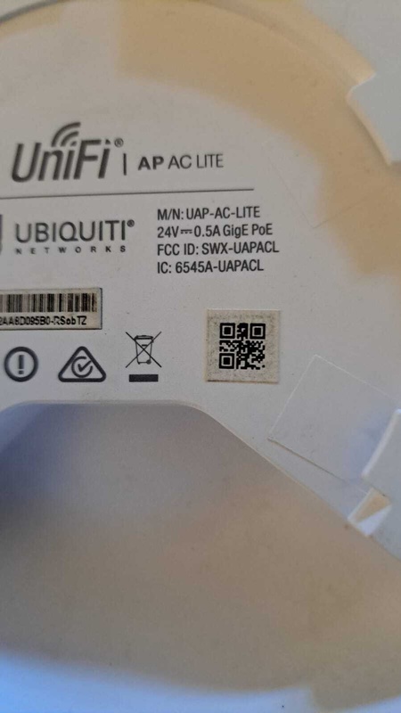

uitvoering: Ubiquiti UniFi AP-AC LITE (1-Pack)

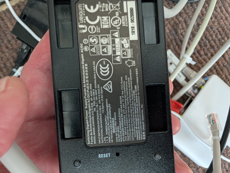

Ik voed ze nu met deze injector

Waarschijnlijk wel .. dit ziet er uit als de "oude" static 24V variant .. en niet de variant met ondersteuning voor een officiële PoE versie.Kitser schreef op zaterdag 17 mei 2025 @ 19:26:

Dus je moet echt ff opletten.. want moderne switches ondersteunen dat dus niet.
Ben daar niet zeker over, volgens mij is poe af meer da 24v volt. Beter even achterop de ac lite kijken. Ik heb hier nog een oud type liggen en daar staat 24 v 0,5A Gige poe achterop en die werkt niet op een usw ultra of usw lite 8 poe.Kitser schreef op zaterdag 17 mei 2025 @ 19:26:

De injector doet geen PoE volgens 802.3af (= 48V, en op die van jouw staat 24V) maar alleen passive 24V. Echter..., zoals @mfransen aangeeft doet de "nieuwe" versie zowel 802.3af als passive 24V, en werd die bij mijn weten initieel geleverd met nog steeds een passive 24V adapter (immers werkte dat nog steeds prima).Kitser schreef op zaterdag 17 mei 2025 @ 19:26:

Je moet dus naar het serienr / productie code / ... kijken. Daarin zit een weeknummer en jaartal. Alles van na september 2016 ondersteund beiden, alles van voor september 2016 alleen passive 24V. En als je nu eentje hebt waarvan de week net in september is moet je het goed nakijken

Dat staat inderdaad ook bij mij achterop:
:strip_exif()/f/image/z2w4VHegQbLnhdra7tsVcJEU.jpg?f=fotoalbum_large)
@RobertMe is dat in mijn geval dus 2016 week 29?

Ik heb een ander soort injector gelinkt .. de injector die je nu hebt kan alleen werken met een switch poort zonder PoE .. de injector die ik had gelinkt ..die accepteert dus gewoon PoE aan de ene kant .. en stuurt 24v static uit aan de andere kant. En dat voor slechts 18 euro .. en dus ook geen extra stekker ... Gewoon "inline" ..Kitser schreef op zaterdag 17 mei 2025 @ 20:48:

Ik heb die ook nog. Maar met die converter (die hierboven werd getoond) werkt het gewoon op de moderne poe switches.Kitser schreef op zaterdag 17 mei 2025 @ 19:59:

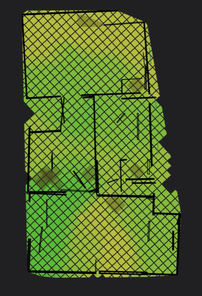

Vervelende is dat onze NanoHD nu boven de meterkast aan de muur hangt. Hierdoor is de snelheid an sich prima, maar merkt in de keuken dat het toch wel inzakt. En daar zitten we vaak, alsook op de bank.
:strip_exif()/f/image/dpXXPlDjCXROnTUA2FEmnwbd.jpg?f=fotoalbum_medium)
Ideaal zou een AP aan plafond in de woonkamer zijn, maar daar heb ik geen punt. En het stucwerk is nog te mooi om het aan te leggen. Volgens de designer is de Express 7 juist perfect als deze in de woonkamer komt. Dan is 5 en 6Ghz dekking zowel op de plek van eettafel als op de bank goed. Dus de bestelling wordt wat simpeler.

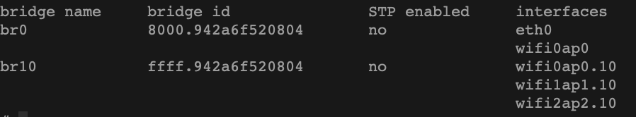

Je hebt hem niet onderin afgeknipt het screenshot? Dan mist je eth0.10 of eth1.10 interface?
Het zou een mix moeten zijn zoals hieronder, tussen een fysieke interface en een wifi interface. Bij jou mist de fysieke eth interface x.10.
Heb je hem wel eens gereboot? Als je het netwerk helemaal verwijdert en weer toevoegt zie je hem dan wel?
| br7 8000.942a no eth0.7
eth1.7
wifi0ap2.7
wifi1ap6.7 |
[ Voor 10% gewijzigd door stormfly op 23-05-2025 21:56 ]
Nee niet afgeknipt. Heb netwerk verwijderd, nieuwe aangemaakt, Express 7 verwijderd, weer geadopteerd, van stroom af gehaald. Het maakt allemaal niks uit.stormfly schreef op vrijdag 23 mei 2025 @ 21:53:
1 2 3 4br7 8000.942a no eth0.7 eth1.7 wifi0ap2.7 wifi1ap6.7
Als ik de SSID aan een VLAN hang, dan broadcast ie direct SSID. Zodra ik het wifi network op default network zet (untagged begrijp ik), dan gaan radios uit. In de oude interface laat ie dat ook zien.

Je hebt 2 problemenOphidian schreef op vrijdag 23 mei 2025 @ 22:13:
Andere AP laat dat wel zien idd
1 2 3 4 5 6 7 8bridge name bridge id STP enabled interfaces br0 ffff.18e829b67e27 no eth0 ra1 rai0 br0.20 ffff.18e829b67e27 no ra2 eth0.20 br0.30 ffff.18e829b67e27 no ra0 eth0.30
Een downgrade naar 1 software versie terug accepteert ie niet irritant genoeg
- voor vlan 10 krijg je wel een SSID maar geen IP, daar heb je nu de oorzaak voor -> doorgeven aan support zodat ze het fixen.
- voor het uitschakelen van de SSID's dat komt volgens mij omdat hij checkt of de gateway benaderbaar, blijkbaar kan de UX7 AP ook niet lekker het netwerk op vanaf de UX7.

Nav de designer toch ook maar eens de AP van de eerste verdieping verplaatst, AC Lite. Deze lag ergens in een hoek in de slaapkamer, want daar was een netwerkpoortje. Bij de laatste bestelling een wall mount meebesteld, aan het plafond is geen optie omdat er geen UTP kabel zit en wil geen gootjes in het zicht.
Met de wall mount aan de houten paal van de trap kunnen zetten en kabel uit het zicht kunnen houden. Flinke verbetering in de dekking nu
Van
:strip_exif()/f/image/MQAbPNxtS4w52W0LA1o2NRfE.png?f=user_large)
Naar
:strip_exif()/f/image/p2wnvsW2gZMTIHdF45vQAfxy.png?f=user_large)
Als de UX7 nou eindelijk fatsoenlijk gaat werken, verschuift de NanoHD naar die plek en de AC lite maar eens naar mijn ouders denk ik.
Van
Naar

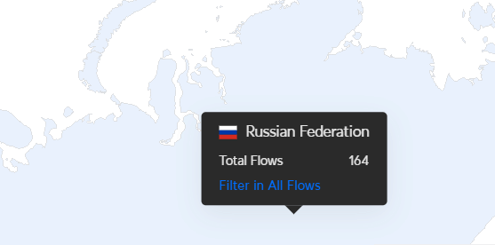

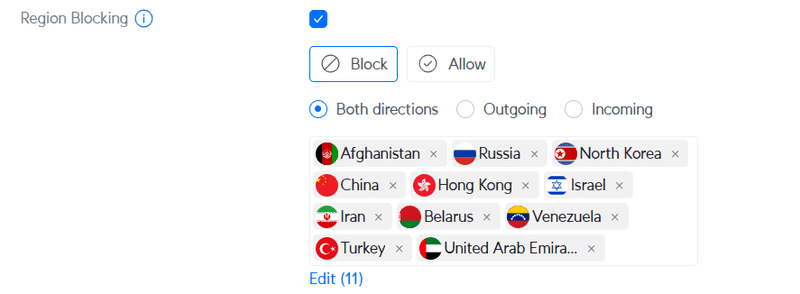

Ik zat eens door de firewall te kijken en ik heb al een lange tijd een regio block staan op verschillende landen:
/f/image/jZcCUA9Ker6S6KgI74CfuA21.png?f=fotoalbum_large)
Maar toen zag ik in het flow overzicht dit, dat is toch vreemd want unifi ziet dat het verkeer uit rusland is, terwijl er een regio block op zit.

in het firewall regel overzicht, had ik eigenlijk een regel verwacht iets als regio blocks, maar die zie ik dan ook weer niet voorbij komen weet iemand hoe ze dit opzetten?
:strip_exif()/f/image/JP3bkOUFsAurnQTOWvn5T8jy.png?f=user_large)

Misschien niet een antwoord waar je wat aan hebt, maar ik heb gewoon alleen een Allow Incoming en heb slechts Nederland in de lijst staan.Valkyre schreef op maandag 26 mei 2025 @ 09:18:
Check ook even of het ip-adres echt uit Rusland komt. Ik heb bij mij gemerkt dat dat niet altijd goed gaat...Valkyre schreef op maandag 26 mei 2025 @ 09:18:
Bijvoorbeeld in flow:
IP Address: 104.156.84.32
Region: Colombia
Colombia staat bij de geblokkeerde landen. Ip-adres blijkt een Amerikaans ip-adres te zijn.

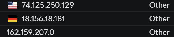

Ik heb met de nieuwe versie van unifi OS (4.2.12) ineens allow-regels in mijn flows staan vanaf mijn honeypot ip-adressen naar het internet (google, amazon, cloudflare).
:strip_exif()/f/image/pU36LmqfdvjzbaeUpb4L8Xm9.png?f=user_large)
Enig idee wat hier gebeurt?
