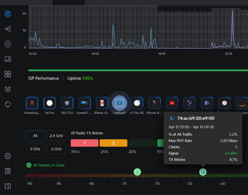

Kleine update..DukeBox schreef op dinsdag 11 maart 2025 @ 21:30:
Ondanks dat ik de U7 Pro XG er netjes uitziet denk ik toch dat ik voor de UX7 ga (voor thuis) als AP.
Prijs is gelijk, de UX kan ook op 10G (WAN/LAN functie kan je wisselen) schermpje vind ik een + en op de 5Ghz iets hogere dbi wat voor mijn opstelling beter uitkomt qua radiation patern. En mocht mijn USG-MAX het begeven o.i.d. dan heb ik nog de UX7 als backup.
Heb ze nu 2 weken draaien (2 stuks), uplink via 10Gbit (al was 2.5Gbit ook voldoende geweest). Ze zijn als vervanging van mijn AC-Pro's en merkte voornamelijk op 5GHz aanzienlijk betere performance.
Alle laptops (die mobiel gebruikt worden) heb ik voorzien van een Intel BE200 module zodat daar alles netjes op 6Ghz (320MHz) zit (heb geen interferentie) vrijwel in mijn hele huis haal ik meer dan 2Gbit up/down.
De 5Ghz heb ik van 80MHz naar 40MHz gezet gezien er toch best wat interferentie is bij mij in de omgeving en merk op de paar devices (telefoons) eigenlijk alleen maar verbetering (strak 400Mbps up/down). 2.4 heb ik altijd al op 20MHz gehad gewoon omdat niets op die band meer bandbreedte nodig heeft en ik mijn buren zo het minst in de weg zit.
n.b. de 2e poort op de AP kan je gebruiken als extra switch poort echter in de config is geen aanpassing in VLAN e.d. te doen. De enige beschikbare instelling is de link snelheid (off/fixed/auto). Wat dat betreft niet anders dan de vorige express (UX) sinds 4.0.9.

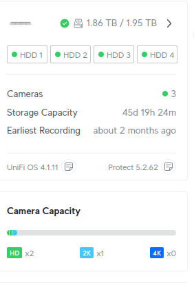

hier een UNVR4 (met 3x 1TB, 1x 2TB hdd's, 1.95TB bruikbaar) met 2 G3 flex en 1 G5 flex camera's welke continue opnemen, heb 'm ingesteld op 14 dagen HD opnames, wordt tot +/- 45 dagen aan 'minder kwaliteit' opnames bewaard...zeroday schreef op maandag 14 april 2025 @ 11:24:
De fiber klinkt leuk maar ik heb tig camera's en wil 14 tot 21 dagen terug kunnen. dat lukt met 4TB HDD's
maar ik zie voor de fiber maar 2TB en dan ook nog een SSD .. dure aangelegenheid.
Even de enclosure eraf slopen. HDD eruit .. en hop overzetten naar de cloudkey2
ik ben op zich wel voorstander van 'alles' los dus niet zozeer alles in 1 apparaat geintegreerd ..
even afwachten of ergens nog wat geld vrijvalt van een loterij of zo

Dan nog een ander vraagje. In mijn dashboard bij 'deployment density' wordt een extra access point weergegeven. Er zitten zelfs 5 clients op. Ik kan alleen de popup zien in het dashboard (zie screenshot), ik kan er niet op klikken, dan gebeurt er niks. De naam is blijkbaar een mac-adres, dit adres komt niet overeen met een van de echte APs. Het is ook niet een van mijn clients. Het 'ghost' access point wordt niet zichtbaar in de lijst met UniFi devices, daar zijn alleen de 2 echte APs zichtbaar.
Wat kan hier aan de hand zijn?
