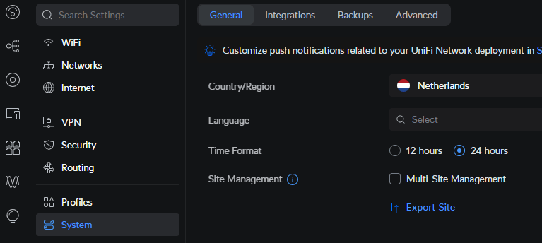

Ik heb gisteren bij iemand een UCG Ultra geïnstalleerd (hij kwam vanaf een CloudKey, ik heb niets gemigreerd maar een "schone" installatie gedaan), maar nu loop ik tegen iets geks aan. Onder settings -> Routing zou ik een tabje "port forwarding" verwachten. Die staat er echter niet. Bij mijn eigen installatie staat die er wel. Is dat iets wat ik ergens moet "aanzetten"? Ik kan het niet vinden namelijk.
Allemachtig... Ik update net de Network Application en nu staat het er wel. Sorry...

Heb er zelf geen ervaring mee, maar het zou toch moeten lukken dat je van je gewenste site een backup draait+migreert.
Ben van plan binnenkort de migratie te doen van mijn huidige Ubiquiti Next-Gen Gateway Lite + Ubiquiti UniFi Cloud Key Gen2, naar de Fiber.
Network v9.0.114. En UniFi OS v4.1.22.
Via Settings > Control Plane > Backups kan ik een backup downloaden van de huidige site van de Cloud Key

Kan je ze ook hernoemen, volgens mij is het woord default key in deze situatie._Slick_Rick_ schreef op vrijdag 25 april 2025 @ 08:56:
Ik meen dat er sinds een tijd terug de mogelijkheid bestaat om niet gebruikte sites via de site manager te verwijderen. Ik gebruik er namelijk ook maar 1. Had nog 2 oude staan, die ik nu heb verwijderd.
Mmh dat kon wel.stormfly schreef op vrijdag 25 april 2025 @ 08:57:
Kan het zo snel niet vinden.
Onder [Settings]>[System]>[General] staat geen naam invulveld.
Onder [Settings]>[System]>[Backups] staat wel een link naar de Console Cloud Backups die je eerder noemde.
:strip_exif()/f/image/UfvO0ia53qxDufoNUkDxqemc.png?f=user_large)
/f/image/PhKHua8e3nSaLZk51R6oGCzW.png?f=fotoalbum_large)
Btw: to remove a site.

Mmh dat kon wel.
