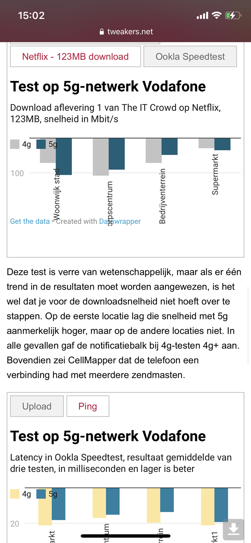

werffje schreef op woensdag 29 juli 2020 @ 09:17:
Heeft ie ook ondersteuning voor 5G ?
Voorlopig is 4G er nog wel even, en duurt het nog jaren voordat we echt 5G krijgen.
Wat ze nu 5G noemen is eigenlijk 4,9G of 4G+
Net zo als de providers heel lang 3,9G 4G genoemd hebben. Technische gaat 4G tot 3gbit/s dus providers hebben nog wat speelruimte tot dat hele netwerk vervangen is.
Het huidige opgeleverde 5G is zelfs iets langzamers dan 4G
Afbeeldingslocatie: https://tweakers.net/i/rpYNVEXbmlTRGbEZriWTdpsEW7k=/800x/filters:strip_exif()/f/image/HYNscMcuuuYNq4xr9ak5jteg.png?f=fotoalbum_large
ik zou van geen 5G echt geen issue maken
Wat wel jammer is dat LTE cat4 (150mbit) en geen cat5 (300mbit).
4G Cat 8 (3gbit/s down en 1.5gbit/s up) is wat providers nu als 5G promoten.
