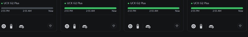

Ik heb een raar probleempje.
Sinds kort staat 1 van unifi-sites offline in het overview-portal (zie foto).
Alle devices staan gewoon online, en sterker nog...dit is de site waar de Unifi Cloud Key staat.
Ik heb de Cloudkey al herstart, maar dit heeft niks opgeleverd.
Iemand die weet hoe dit op te lossen?
Afbeeldingslocatie: https://tweakers.net/i/gIYr7Hc1_Je8b4yqtSZmbyxLNSo=/800x/filters:strip_icc():strip_exif()/f/image/DEjaFrAe0GTNwtj9kWahtAEn.jpg?f=fotoalbum_large

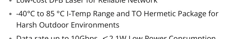

Hoe is de temperatuur met deze sfp in de ucg-fiber?
  • Tasminos
qwasd schreef op woensdag 19 maart 2025 @ 20:14:
Eerlijk gezegd nog niet naar gekeken. Waar kan je dat het snelst zien?
Edit: Even snel op mijn telefoon via de app dit kunnen vinden:
Afbeeldingslocatie: https://tweakers.net/i/C_Zt4itTtc6I1iAi9assATP5bn8=/800x/filters:strip_exif()/f/image/1SpSBSNJwR60eyTIZTLWO8zh.png?f=fotoalbum_large
Zo te zien dus prima binnen de door fs geleverde specs:
Afbeeldingslocatie: https://tweakers.net/i/OGabMjdvq3NCFKvRS9237hPKhmM=/800x/filters:strip_icc():strip_exif()/f/image/mAaVmUTIvdPHAjdNLDjZJPyL.jpg?f=fotoalbum_large

Tasminos schreef op woensdag 19 maart 2025 @ 19:32:
Ze zijn wel prijzig:
https://www.fs.com/products/185594.html
Let wel op dat het een XGSPON aansluting moet zijn. GPON werkt niet.
Wat is de reden dat je voor deze hebt gekozen? Ik zie ook bijv. de Zaram XGS-PON
https://www.routershop.nl...-pon-onu-sfp-module-84384
Die is bijv. de helft qua prijs.
als het te maken heeft met kwaliteit en compabiliteit dan snap ik het ;)

  • SpikeHome
  • Laatst online: 19:43
zeroday schreef op donderdag 20 maart 2025 @ 09:21:
Dat scheelt inderdaad behoorlijk.
Maar goed die van @Tasminos werkt blijkt dus.
Nog andere ervaringen hier?

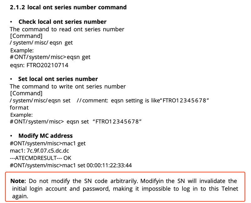

Met de Zaram moet je je serienummer doorgeven aan Odido. Met de Fs module kun je je serienummer van je huidige ont clonen.

* RobertMe leest hier en daar dat meerdere ISPs maar één serienummer accepteren. En Delta (en wellicht ook anderen?) gaan zo ver dat bij aanpassingen in het profiel (bv snelheid, of in-/uitschakelen CGNAT) dit alleen gedaan wordt bij de door hun geleverde ONT. Dus als je een eigen ONT hebt moet je eerst bellen om de ONT van Delta te registreren, dan dus te wisselen en dat ONT aansluiten, vervolgens controleren dat de wijziging gedaan is, en dan weer bellen om de eigen ONT te registreren (en de Delta ONT weer afkoppelen).
Als je op die XGS-PON van FS het serienummer kunt aanpassen ben je in ieder geval niet afhankelijk van Delta om (2x) het geregistreerde serienummer aan te passen.
Maar..., hoe pas je dat serienummer dan aan? Kun je dat bij bestellen doorgegeven en dat zij het er eenmalig in zetten? Of heeft UI een UI (:+) waarmee je dat kunt doen terwijl de module dus in de router (/switch) zit? Of andere eigen hardware waar de module in kan en je met bepaalde software het kunt aanpassen.

RobertMe schreef op donderdag 20 maart 2025 @ 13:18:
Die feature is bijna €100+ waard :p
telnet
zie hier of hier

qwasd schreef op donderdag 20 maart 2025 @ 12:42:
Afbeeldingslocatie: https://tweakers.net/i/GVWW2Hno9blVbH5nApefgkTSags=/800x/filters:strip_exif()/f/image/h87JYDaRdk11Q0SokQzSvse7.png?f=fotoalbum_large
Pas je dat zo aan, en wat doe je met het MAC?

  • Tasminos
Na het bestellen van de FS module moet je ze mailen met het verzoek om de inloggegevens van de FS module te krijgen. Om de aanpassingen te doen kun je het beste de handleiding van Techconnect gebruiken:
link
En ik heb zelf deze tp-link Netwerk mediaconverter gebruikt om de aanpassingen te doen op de fs module:
TP-Link MC220L
Ik begreep ook dat na het aanpassen de inloggegevens veranderen. Dus vol de stappen nauwkeurig.
  • pitchdown

pitchdown schreef op woensdag 19 maart 2025 @ 14:58:
Iemand?
Heb je het zelf ook gebruikt? Als je het serial wijzigt, moet je dan ook met een ander password inloggen of blijven de login credentials a-fabric actief? @Tasminos weet jij het, je gaf aan dat je de stappen hebt uitgevoerd, wijzigde je login ook?
[ Voor 8% gewijzigd door stormfly op 20-03-2025 20:03 ]
Staat je DNS goed ingesteld, redundant? Is het één cloudkey die 4 sites huisvest, dan is het wel opmerkelijk ja. Je kan nog kijken of je bij die site nog specifiek de remote connectie kan verbreken en weer activeren. Weet niet of dat per site of per CK is, gebruik hem zelf als single site.
  • Tasminos
stormfly schreef op donderdag 20 maart 2025 @ 20:01:
Ik heb het eerlijk gezegd niet meer gecontroleerd daarna. Na de laatste stap heb ik de sessie afgesloten en de fs module in de UCG Fiber geplaatst. Zal zodra ik weer thuis ben voor je checken.
[ Voor 8% gewijzigd door Tasminos op 20-03-2025 20:07 ]
Tasminos schreef op donderdag 20 maart 2025 @ 20:06:
Ik heb het eerlijk gezegd niet meer gecontroleerd daarna. Zal zodra ik weer thuis ben voor je checken.
Tnx! Dit staat in de manual:
Keep ont series number
Please do not change the module series number, otherwise the
module password will be invalidated
Stel dat je dan via deze site weer een password kan genereren op basis van je nieuwe PON ID, kan je dan ook weer inloggen? Dan is het een closed loop en behoud je telnet toegang.
  • pitchdown
  • Laatst online: 23-10 16:26
stormfly schreef op donderdag 20 maart 2025 @ 20:02:
Het gaat inderdaad om 1 cloudkey voor alle sites.
Dan kan het sowieso niet aan DNS liggen aangezien de andere sites wel online zijn?
Nee nog niet. Ik lees verschillende verhalen m.b.t. het aanpassen van het serienummer. Zie bijvoorbeeld oli4100 in "[Odido Glasvezel] Ervaringen & Discussie" De website van fs geeft bijvoorbeeld aan dit niet (meer) te doen maar het werkt dus nog wel steeds. Daarom ben ik ook wel benieuwd naar je vraag aan @Tasminos m.b.t. de inlog/wachtwoord.
  • Tasminos
@stormfly en @qwasd zojuist getest en het lukt dus gewoon om een nieuwe username en password uit te lezen via:
site to generate login credentials
Daarmee inloggen ook getest uiteraard en het werkt. Ook ik kreeg vanuit FS de waarschuwing dat de inloggegevens veranderen na het aanpassen van de SN. Ook dat je deze alleen weer kan krijgen door de module op te sturen. Blijkbaar is dat dus niet nodig op basis van de generator op bovengenoemde site.

Password snap ik maar je username is toch hetzelfde als je "nieuwe" serienummer (je ont serienummer) dan toch? dus HWTCXXX i.p.v. de default GPONabc12345? Als we te ver afwijken van dit topic excuses.
  • Tasminos
qwasd schreef op donderdag 20 maart 2025 @ 23:22:
Username is inderdaad hetzelfde als je nieuwe serienummer. Reden dat ik het overigens in dit topic vermeld is omdat mijn vorige glasvezel module die ik op de UDM SE had niet meer werkte op de nieuwe UCG Fiber. Dus ik hoop hiermee mensen te helpen die dezelfde switch willen maken.

Super dus het wachtwoord is inderdaad afgeleid van het PON ID en wijzigt mee. Doordat we de site hebben kunnen we een backup account genereren en weer toegang verkrijgen met het gekloonde PON id al username. En je kan altijd terug de originele PON id omdat je hiervoor het wachtwoord etc ook weet.
RobertMe schreef op donderdag 20 maart 2025 @ 23:08:
Bizar dat zo'n module een volledig "systeem" is met een eigen OS, telnet en UART serial toegang, uboot die het booten verzorgd, ....

Het lijkt alsof nu alle sites offline zijn :
Afbeeldingslocatie: https://tweakers.net/i/4_7A19shX4sJUKUY0mYEzyKtN5E=/800x/filters:strip_icc():strip_exif()/f/image/W7gw98WWRL1OQZk9Odzs2rk9.jpg?f=fotoalbum_large

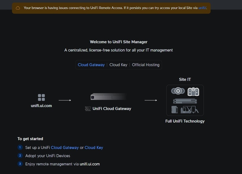

het word alleen steeds gekker. Ik had de unifi-controller open staan, en krijg ineens dit scherm:
Afbeeldingslocatie: https://tweakers.net/i/vDHxA7HbjdMQtKnftbwvb9dM5UA=/800x/filters:strip_icc():strip_exif()/f/image/7mzHFSulDzTwleZSOuEVIZoq.jpg?f=fotoalbum_large
ik kom ook niet meer na inloggen op mijn eigen site-overview terecht....

Na het terugzetten van de dns-servers en een reboot van de cloudkey is alles weer in de lucht.
Blijft staan dat de site waar de Cloudkey staat nog steeds in het portal als offline word weergegeven.
Zou dit ook eventueel te maken kunnen hebben met de ondersteuning van de USG en het issue met duplicate gateway zoals eerder vermeld?
  • Gaat niet door
  • Laatst online: 15:45
pitchdown schreef op vrijdag 21 maart 2025 @ 10:33:
Bij mij lag net ook de remote connection naar de cloudkey er uit. Lijkt op iets bij unify. Ik heb niets gedaan en het werkt weer.
