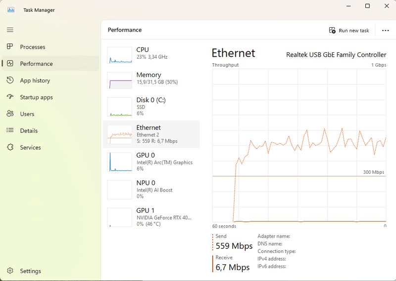

Tylen schreef op dinsdag 20 augustus 2024 @ 20:02:
Toch maar even snel de cloud gateway ultra aangeschaft en getest. ik haal een mooi gemiddelde van 300Mbps (fluctueert tussen 250 en 400Mbps). Erg makkelijk op te zetten met die site magic. Helemaal top dit.
Alles hangt in het datacenter en dit is de site magic throughput tussen de cloud gateway ultra en de dream machine pro: (ik ben meer dan tevreden)
Afbeeldingslocatie: https://tweakers.net/i/Gu2rDTjJf_GKb3CJKiQs5UnwXOw=/800x/filters:strip_exif()/f/image/M87wvDN70rLzI6BHfMt2PzgT.png?f=fotoalbum_large

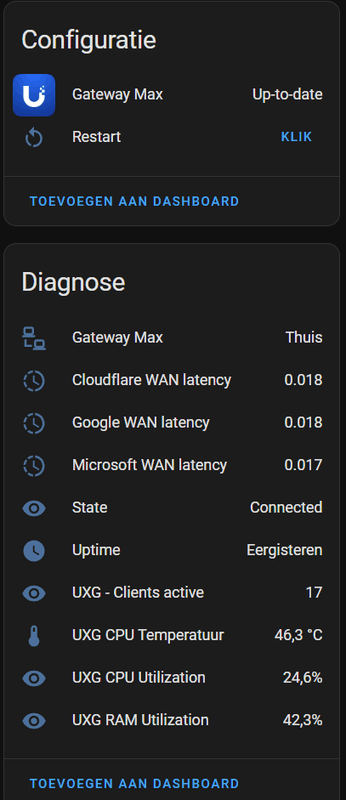

Misschien dat het me gewoon nog niet eerder was opgevallen, maar vanochtend kwam ik erachter dat de temperatuur van de CPU van de UXG Max te raadplegen is via de Unifi integratie in HomeAssistant. _/-\o_
Afbeeldingslocatie: https://tweakers.net/i/gY9NkPe21ZUznrdV-eupwIbRClA=/x800/filters:strip_exif()/f/image/xWq18fk0ZeDRwAtghec9zO4B.png?f=fotoalbum_large
In hoeverre die temperatuur ook daadwerkelijk de echte temperatuur is weet ik niet.
Via SSH kreeg ik dit een paar weken geleden in elk geval er niet uit, en ik heb geen nieuwe firmware gehad meen ik me te herinneren.
Update - nog steeds geen sensors gevonden via SSH:
Last login: Mon Sep  2 19:04:37 2024 from xxx.xxx.xxx.xx4
root@GatewayMax:~# sensors
No sensors found!
Waar die verandering door is ontstaan weet ik dus niet. :?

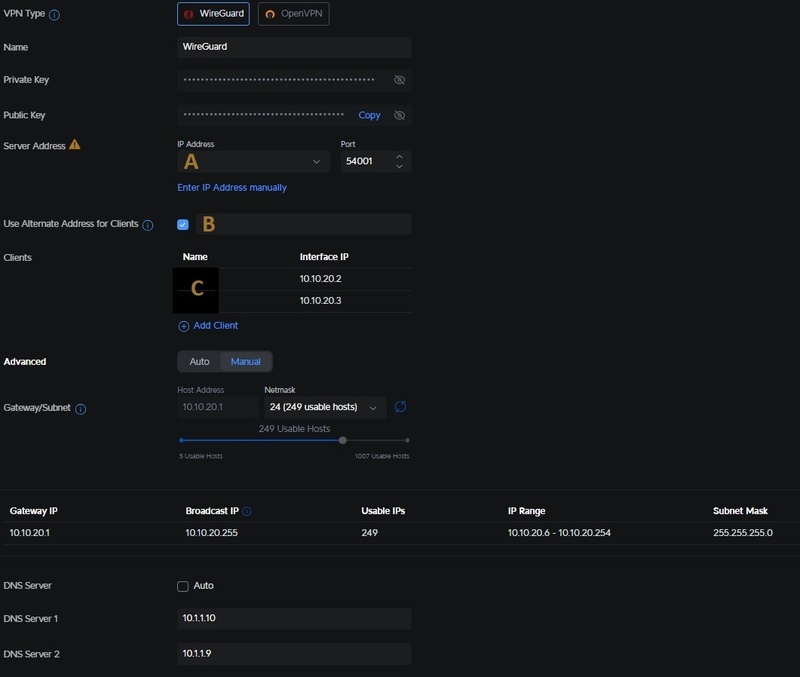

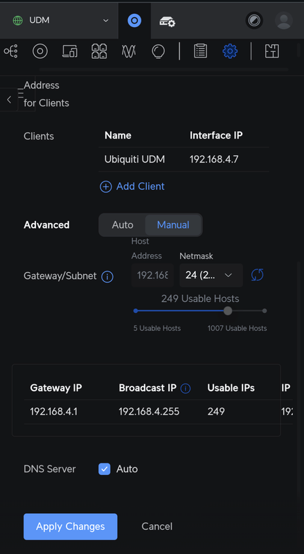

Gisteren ook wireguard aangeslingerd op de UDM. Werkt op zich prima. Ware het niet dat in tegenstelling tot OpenVPN ik nog niet gelijk bij mn lan kan.
Met OpenVPN kan ik gewoon de 10.0.0.x range gebruiken om bij mn nas te komen. Zonder verdere config.
Maar met wireguard werkt dat niet. Instellingen lijken op het oog niet heel anders. Iemand een zetje in de juiste richting?
Config file:
[Interface]
PrivateKey =
Address = 192.168.4.7/32
DNS = 192.168.4.1
[Peer]
PublicKey =
AllowedIPs = 192.168.4.1/32,192.168.4.7/32,0.0.0.0/0
Endpoint = 51821
Afbeeldingslocatie: https://tweakers.net/i/MgWxUp4L6WfOJQscGINyoXMfaFc=/x800/filters:strip_exif()/f/image/4nCLqTWLVTM1G4jTWQLLGiSw.png?f=fotoalbum_large
[ Voor 46% gewijzigd door MikeyMan op 15-09-2024 11:20 ]
No sensors found!
Verdraaid! In unifipoller zit die ook 😃 Overigens, in de Unifi applicatie op iPhone zie ik ook de temperatuur van de MAX terug.

MikeyMan schreef op zondag 15 september 2024 @ 08:05:
Config file:
Ah, dat probleem heb ik ook. Zowel met Teleport als Wireguard kom ik niet op het lokale LAN. Maar mijn beperkte netwerkkennis beperkt me om het probleem goed te begrijpen en dus op te lossen.
Ik lees even mee! :)
  • zeroday
  • Laatst online: 08:48
zeroday
There is no alternative!
Afbeeldingslocatie: https://tweakers.net/i/IW_qF0XvE05Eohj4ePdS0um1Wws=/800x/filters:strip_icc():strip_exif()/f/image/L8HhofwoRMFh2iXkvZ06g8GC.jpg?f=fotoalbum_large
Dit is mijn config
ABC leeg gemaakt, publiekelijk ip adres en namen
config file ziet er ongeveer zo uit
[Interface]
PrivateKey = iG8I87iqZ7ixbvu13Rxxxxxxxx6IFWc=
Address = 10.10.20.2/32
DNS = 10.1.1.10,10.1.1.9
[Peer]
PublicKey = yII5jrFRKjuHLccccccccLZ0VQ=
AllowedIPs = 10.10.20.1/32,10.10.20.2/32,0.0.0.0/0
Endpoint = [publiekelijk ip]:54001
NB: dns gaat via een pihole waar bv permit all orgins aan staat .. ik kan zo met zowel L2TP als Wireguard naar mijn machines

  • MikeyMan
  • Laatst online: 17:41
MikeyMan
Vidi, Vici, Veni
pinda powerrr schreef op zondag 15 september 2024 @ 21:50:
Teleport en openvpn doen het helemaal prima. Alleen trapt mn travel router niet in teleport. En doet OpenVPN het niet altijd.

@zeroday misschien kijk ik eroverheen, maar ik zie niet direct grote verschillen. Is er een specifieke setting waar je op doelt?
Heb je verder nog iets aan firewall/routings aangepast?
Issue zou kunnen zijn dat het netwerk van de camping in dezelfde ip range zit als thuis.
[ Voor 36% gewijzigd door MikeyMan op 16-09-2024 08:49 ]
  • zeroday
zeroday
MikeyMan schreef op maandag 16 september 2024 @ 08:24:
oh dat is zowieso killing ..
en ook de reden voor mij geweest om nooit meer een 192.168.0.x, 192.168.1.x of 10.0.0.x netwerk thuis te maken. Altijd issues als extern en intern netwerk in dezelfde range liggen.
Sinds dat ik een 10.1.1.x in gebruik heb, en een aparte range voor VPN heb ik daar in ieder geval geen problemen meer mee.
Ook zijn al mijn systemen met een sub/domain bereikbaar, maar al die namen staan alleen in de interne DNS van de PiHole en niet in bijv. Cloudflare.
Wel een proxy in gebruik en met en zonder werkt gewoon via VPN ..
There are no secrets, only information you do not yet have

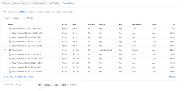

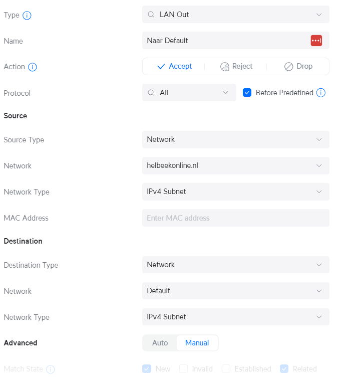

  • cautje
  • Laatst online: 09:21
Goedemorgen,
Ik heb een firewall vraag.
Ik heb een Vlan10 aar alle normale apparaten in zitten en een Vlan1 voor beheer waar de Cloudkey inzit.
Nu wil ik graag direct vanuit Vlan10 vanuit mijn labtop de cloudkey kunnen bereiken.
Hiervoor heb ik deze firewall rule aangemaakt maar dit werkt niet.
Afbeeldingslocatie: https://tweakers.net/i/39XxxZFB9Z29Nfv6CZta0BEhoiM=/full-fit-in/4000x4000/filters:no_upscale():fill(white):strip_exif()/f/image/jI9WtXnGF8DS5gU0gb5OWzl1.png?f=user_large
Hoe kan ik dit het beste aanpakken?
Bedankt!
cautje schreef op zondag 22 september 2024 @ 11:32:
Goedemorgen,
Bedankt!
Lukt het niet via het Simple menu? Dit lijkt Advanced?

Mijn internet is verder prima, met eens in de X dagen ergens een eenmalige lagspike. Maar die spike komt letterlijk nooit overeen met een melding dat de Max en/of U7 reconnected zijn.
Afbeeldingslocatie: https://tweakers.net/i/sBuxmgq5I1ABNglTT5ON0JadYpM=/x800/filters:strip_exif()/f/image/HKVc1LPj2mNg1yUkcLpF80WC.png?f=fotoalbum_large
Gizz schreef op maandag 23 september 2024 @ 11:38:
@stormfly ik ga er eigenlijk vanuit dat het reconnecten van zowel de Max als U7 een reconnect t.o.v. de controller is? Of ik nou wel of geen internet heb; de lokale controller moet beide apparaten blijven zien?
Klopt waar de UCG Max tegelijk de controller is als de router, dat zou vreemd zijn als e.a. daar disconnect. Hoe is de CPU over korte en lange tijd?

Will_M schreef op zondag 22 september 2024 @ 21:41:
Ligt geheel aan de opgestelde firewall rules én de subnetten / netmasks + routering welke er gedefineerd is op die twee Vlan's. Op basis van alléén de aangeleverde input (Vlan1 en Vlan10) is er gewoon geen zinnig antwoord op te geven :9
Dit is de standaard setup, niets aan veranderd alleen Vlan10 toegevoegd.
Alle rules zijn de standaard rules.
Toch kan ik de cloudkey op 192.168.1.2 in Vlan1 niet bereiken vanuit een labtop in Vlan10 op bijvoorbeeld 192.168.10.100
Ik heb dus niets aangepast en kan niet van Vlan 10 naar Vlan1.
Een beetje hulp zou mooi zijn.
Bedankt!

Aha ja dan zit het hoogstwaarschijnlijk in je LAN of ergens in je NAS, dan moet hij daadwerkelijk door andere componenten heen om de controller te bereiken.
cautje schreef op maandag 23 september 2024 @ 11:40:
Goedemorgen, we hebben toch geen simpel en advance menu meer?
Ik zit op Network 8.5.1
Of mis ik wat?
Bedankt!
Ik denk dat er voor de FW rules (specifiek dit menu) juist simple toevoegingen zijn gedaan waar je e.a. kunt selecteren.
  • cautje
[/quote]
Hoi, ik heb deze instellingen gedaan.
is dit het simpele menu?
En zou het hiermee moeten kunnen werken?
Bedankt!

  • Nijboer
Ik weet niet of je ook een switch van Unifi hebt, maar tegenwoordig wordt standaard verkeer tussen vlan's geblokkeerd. Op de port config van de switch kan je dit aanpassen met Tagged Vlan Management van Blocked All -> Allow All, of custom.
cautje schreef op maandag 23 september 2024 @ 11:55:
[/quote]
Bedankt!
  • cautje
Nijboer schreef op maandag 23 september 2024 @ 12:26:
Ja, het zijn idd Unify switches.
Tagged VLAN Management staat op alle poorten : Allow All
Dat is het dus niet.
Iemand nog andere ideeën?
Bedankt!
[/quote]
Bedankt!
Ik denk dat je even op YouTube wat voorbeelden moeten zoeken, je zit nog steeds in het advanced menu. Het vinkje Established moet ook aangevinkt worden. Hoe zit je netwerk in elkaar qua namen wat is wat?
Mijn advies is dat je focust op het simple menu, misschien heb je een oude controller draaien oid.
Normaliter had ik een screenshot gemaakt, maar deze week draai ik toevallig mijn OPNsense router.
https://help.ui.com/hc/en...andwidth%20limiting%2FQoS.
Applying Traffic & Firewall Rules
To implement a Firewall Rule:
  • Navigate to Settings > Security > Traffic & Firewall Rules.
  • Determine if you need a Simple or Advanced rule.
  • Simple rules are great for creating inter-VLAN traffic policies, application-based restrictions, and bandwidth limiting/QoS.
  • Advanced rules are usually reserved only for situations when policies are specific to traffic using certain ports or protocols. For a detailed look at Advanced Rules, click here.
  • Select the appropriate Source and Destination.
  • Once added, the rule will be applied and populate the table.
