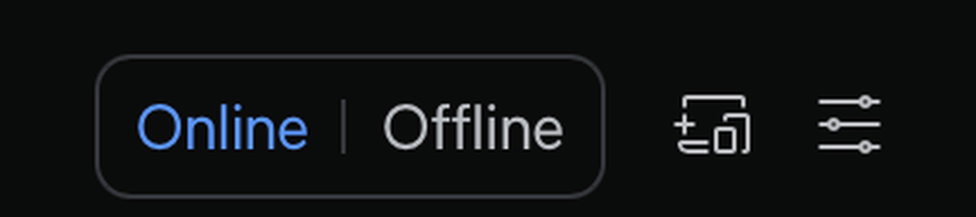

Je kan ze wel 1-voor-1 toevoegen. Dit kon voorheen alleen in de oude interface maar is ergens met een update toegevoegd aan de nieuwe interface.
Als je op de Client Devices pagina bent, kan je rechtsboven op het icoontje met een + klikken.
Afbeeldingslocatie: https://tweakers.net/i/J_0fGg3WRTuPUQQBwQ3OPwSxOTI=/full-fit-in/4000x4000/filters:no_upscale():fill(white):strip_exif()/f/image/06A0Wr4YCR6A0CFG7ngGbKwe.png?f=user_large

MarcelG schreef op donderdag 15 augustus 2024 @ 14:14:
Nu DNAT ook wordt ondersteund op de UXG/UCG kon ik eindelijk de EdgeRouter 4 gaan vervangen.
De UXG Max draait nu sinds gisteren als een zonnetje.
DHCP - met een 50-tal reservations - draai ik momenteel op m'n PiHole.
Ik wil de DHCP functie ook laten uitvoeren door de UXG Max, maar ik kan pas reservations aanmaken als ik de DHCP server aanzet.
Dus een beetje kip<->ei.
Is er een methode om via een API of via SSH de reservations aan te maken? Dan is het een kwestie van script klaarzetten, DHCP aanzetten, script uitvoeren en klaar. Of denk ik nou te simpel?
Ik neem aan dat je ook een aantal vaste IP's wilt (bijvoorbeeld voor je pihole) ;)
Maar je zult ongetwijfeld weten welke IP's er in de DHCP zitten nu. Laat die tot .100 doorlopen. Dan zet je de DHCP optie op je UXG aan, definieert het netwerk als DHCP scope vanaf .101 en switch de boel.
DHCP /renew en je bent er volgens mij.
