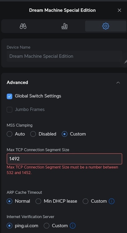

MTU? MSS clamping? Jumbo frames?Sandburger schreef op donderdag 1 augustus 2024 @ 16:34:
Hopelijk ben ik hier aan het juiste adres en zie ik een cruciale instelling over het hoofd?
Alvast bedankt voor jullie hulp!
Heb je smart queues uitstaan? Welke MTU is ingesteld op de client?Sandburger schreef op donderdag 1 augustus 2024 @ 16:34:

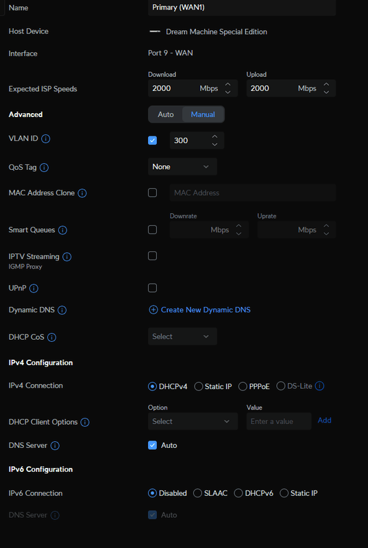

Ik zit met een netwerkprobleem waar ik niet uitkom, ondanks het proberen van verschillende oplossingen en het vervangen van apparatuur. Gecombineerd bereiken mijn apparaten niet de volledige snelheid van onze internetverbinding.
We hebben een 2 Gbps verbinding van Odido. De UDM SE is direct aangesloten op de ONT met VLAN ID 300 ingesteld, en dit werkte perfect. De geadverteerde snelheid wordt daadwerkelijk gehaald bij een speedtest direct op de UDM SE.
Het probleem is echter dat ik niet de volledige snelheid haal via de apparaten op het LAN-netwerk. Ons idee was dat een 2 Gbps verbinding voldoende overhead zou bieden, zodat anderen in huis nog steeds kunnen werken, gamen, en snel updates kunnen binnenhalen, zelfs tijdens een grote download.
Huidige situatie:
Bij een actieve download met ongeveer 1 Gbps, zakt de snelheid aanzienlijk wanneer ik een speedtest uitvoer op mijn PC (die op een andere switch is aangesloten).
Wanneer ik meerdere apparaten tegelijkertijd updates laat downloaden en speedtests uitvoer, zie ik in de interface een piekgebruik van slechts 1133 Mbps.
Het CPU-verbruik van de UDM SE stijgt hierbij naar 100%, wat lijkt te duiden op een bottleneck. Dit is vreemd, aangezien de UDM SE een hogere throughput zou moeten aankunnen, zelfs met DPI en IPS ingeschakeld.
Met DPI en IPS uitgeschakeld is de CPU baseline lager en stijgt het maximale verbruik tot ongeveer 85%. De downloadsnelheid is dan bijna 1.8 Gbps als ik de waarden van de speedtests optel, maar de interface toont een maximum van 1415 Mbps.
Ik wil DPI en IPS echter ingeschakeld houden vanwege de veiligheidsvoordelen.

Je vergeet volgens mij de overhead van de VLAN tag. Ik heb de fysieke interface op 1512 staan, VLAN 300 op 1508. Probeer dat eens?Sandburger schreef op donderdag 1 augustus 2024 @ 23:05:
Smart queues staat uit.
MTU heb ik nooit iets bij aangepast, bij geen enkele client. Op mijn Windows client staat deze nog gewoon op 1500.
Zou je mij kunnen uitleggen waar ik dit moet aanpassen? Als ik zoek in de instellingen kom ik het niet tegen namelijk.Vaevictis_ schreef op vrijdag 2 augustus 2024 @ 08:41:

Kan iemand mij helpen met het aanpassen van de MTU op de UDM SE met Odido? Ik heb die setting er niet tussen staan helaas.Sandburger schreef op vrijdag 2 augustus 2024 @ 08:48:
Even naar de management console gaan, dan linksboven op het plaatje van je router klikken, dan in de rechterkant van het scherm op het tandje klikken.Sandburger schreef op vrijdag 9 augustus 2024 @ 20:04:
Daar kan je MSS Clamping op custom zetten en een custom waarde invoeren.
| MSS = MTU − 40 = nieuwe MTU size |
Maar werkt Odido niet gewoon met de standaard MTU van 1492?
De standaard MSS value is 1452, dus MTU 1492.
Thanks, gevonden!!Ruben279 schreef op vrijdag 9 augustus 2024 @ 20:27:
1 MSS = MTU − 40 = nieuwe MTU size
:strip_exif()/f/image/NIxwhl0fQhIR5jcOye9vcNmc.jpg?f=fotoalbum_large)
Ik kan hem alleen dat niet op zetten...
MTU kan je in de gui van UI niet aanpassen, wel de MSS.Sandburger schreef op vrijdag 9 augustus 2024 @ 20:31:
Thanks, gevonden!!
Welke waarde moet ik hier dan zetten?stormfly schreef op vrijdag 9 augustus 2024 @ 20:50:
Ik hoop dat dit mijn probleem gaat oplossen met te hoog cpu gebruik.
Lees even terug wat ik zonet typteSandburger schreef op vrijdag 9 augustus 2024 @ 21:03:
Je hebt helemaal gelijk sorry. Ik zie door de bomen het bos niet meer.
Dan stond deze setting ook goed helaas.
Overigens staat er bij odido een MTU van 1500 aangeraden. Dan zou ik MSS dus volgens jou op 1460 moeten zetten? Maar die waarde accepteert de UDM dus nietRuben279 schreef op vrijdag 9 augustus 2024 @ 20:27:
Ik zou dat gewoon op auto laten staan die mss, werkt normaal gewoon prima.
Op auto laten staanSandburger schreef op vrijdag 9 augustus 2024 @ 21:03:
Huidige situatie:
Opstelling:
UDM SE <-> Ubiquiti SFP+ DAC (nieuwe kabel getest) <-> USW Pro Max 16 <-> Ubiquiti SFP+ DAC <-> USW Pro 8 PoE
Vanuit de USW Pro Max 16 gaan de verbindingen naar apparaten in de meterkast en via SFP+ naar de Pro 8, die het netwerk doorstuurt naar de rest van het huis.
Op elke verdieping hangt een AP en een Switch Lite om bedraad verder te verdelen. In de werkkamer staat een extra switch voor de daar aanwezige apparaten.
edit: ONT <-> UDM SE verbindingsinfo toegevoegd (2.5 Gbps RJ-45)
