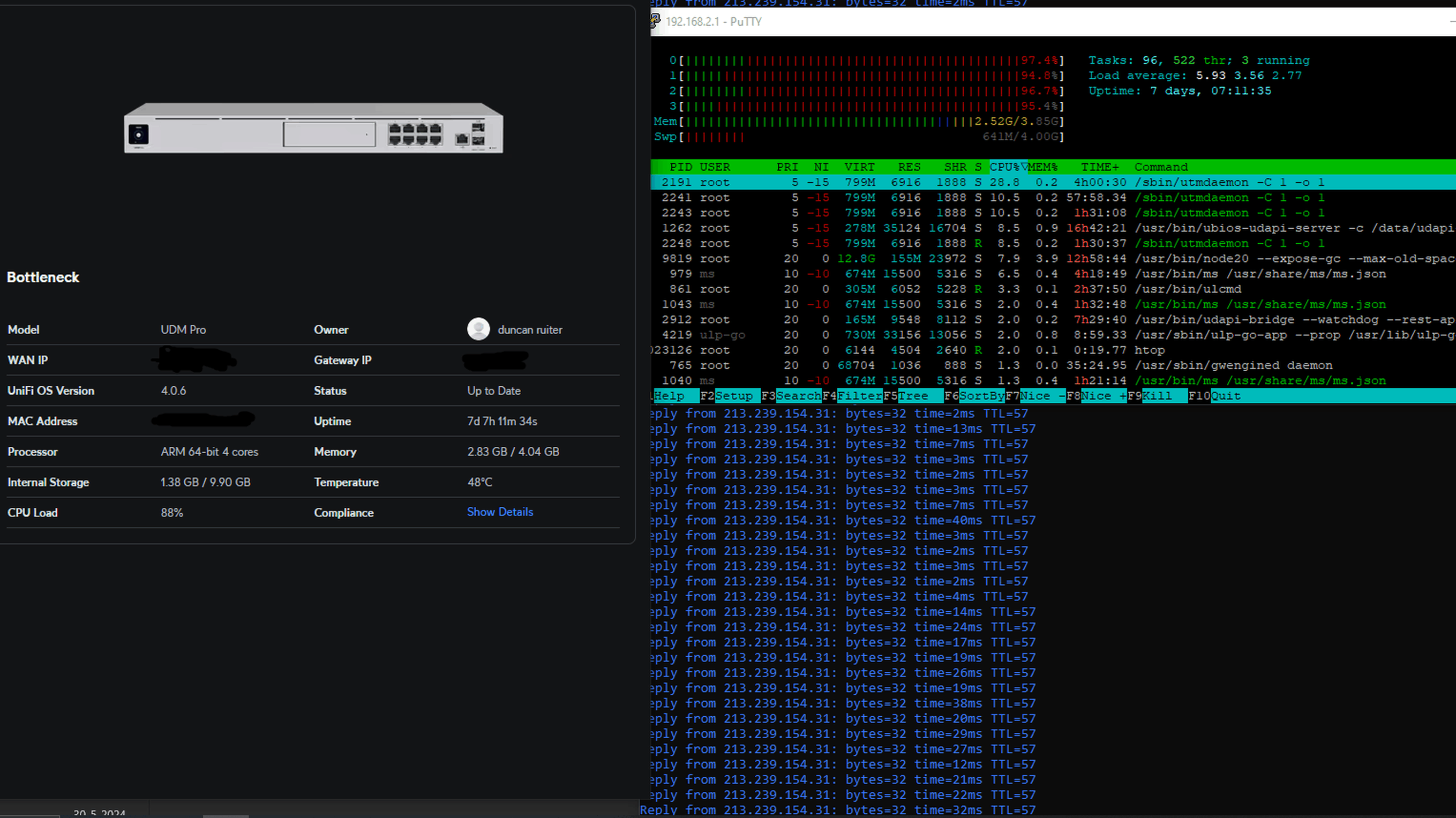

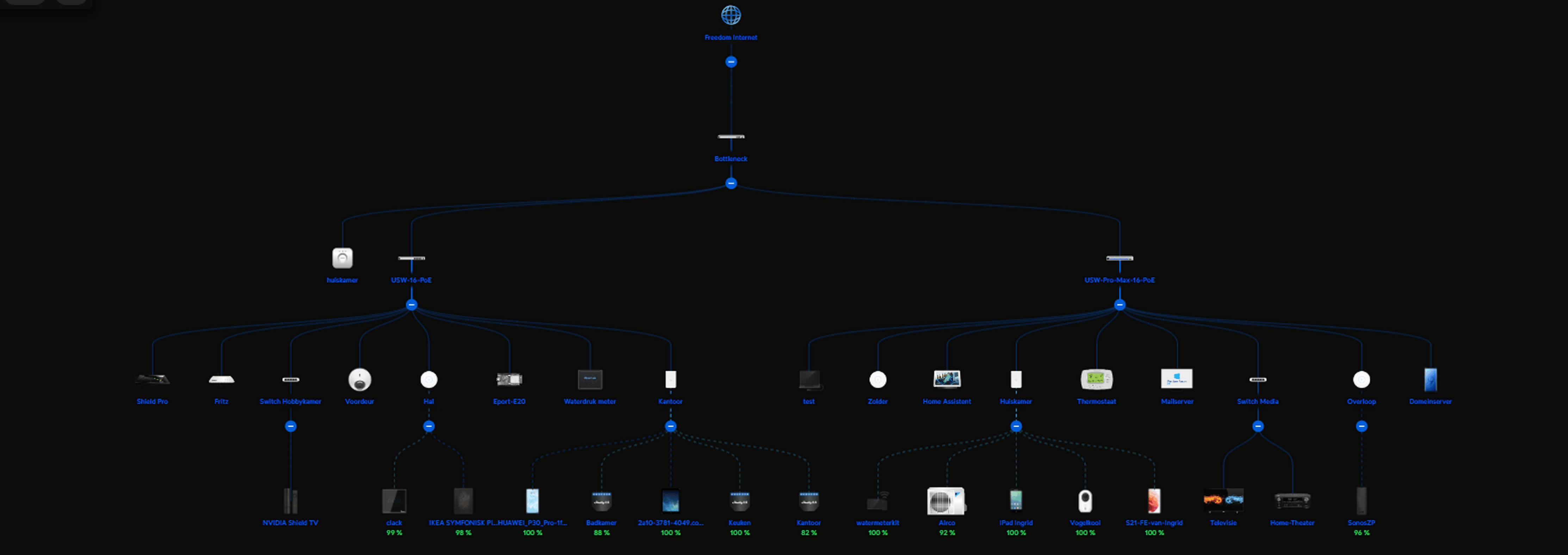

  • Mr-D.
Mr-D.
interpunctie? no hero here
stormfly schreef op maandag 8 juli 2024 @ 11:56:
@Mr-D. welk device heb jij, want dit ziet er bovenstaand wel erg goed uit op UI spul?
@Workaholic zou het aanpassen van de MTU en het voorkomen van fragmentering zoveel impact hebben op de CPU? @Mr-D. kan het mogelijk testen? Ik ben ook wel benieuwd wat jouw CPU core belasting is met top/htop op de CLI @Workaholic
met snelheid ansich heb ik geen probleem he :)
maar wil het wel even testen van de week.
zit redelijk voi dus.
de pro en SE zijn wat CPU en Ram precies hetzelfde beide hebben 4gb en een verouderde Quad-core ARM® Cortex®-A57 at 1.7 GHz
gebruik overigens ook protect met 2 camera's
Afbeeldingslocatie: https://tweakers.net/i/SMaE8TLZOvRuPv0RxEul-MDZaIA=/full-fit-in/4000x4000/filters:no_upscale():fill(white):strip_exif()/f/image/t4BFfacqNIpsd0J9YbduJRAq.png?f=user_large
de pro zou genoeg aan moeten kunnen.
dit is een actueel overzicht en de enige die thuis is de vrouw dus mis nog 3 laptops 2 tablets en 4 telefoons.
Afbeeldingslocatie: https://tweakers.net/i/lbrdMfAyOXG_KeQorHGFI0euyu4=/full-fit-in/4000x4000/filters:no_upscale():fill(white):strip_exif()/f/image/cRyA4JI3aWB4T67WXAr0n8W5.png?f=user_large
[ Voor 24% gewijzigd door Mr-D. op 08-07-2024 13:55 ]

Mr-D. schreef op maandag 8 juli 2024 @ 13:43:
Okey jouw probleem beperkt zich tot de uitdaging dat je bij een download een hogere latency krijgt dan dat je gewend was? Komt de verhoogde latency door de afhandeling van PPPoE op je eigen router vanuit de hoge CPU load. En/of de bandbreedte beperkingen (shaping en policing) bij je provider behorende bij je abonnementsvorm.
Je cores zijn hoog belast, het is lastig te zien of hij 4x 100% draait omdat je dan alle processen op zou moeten tellen?

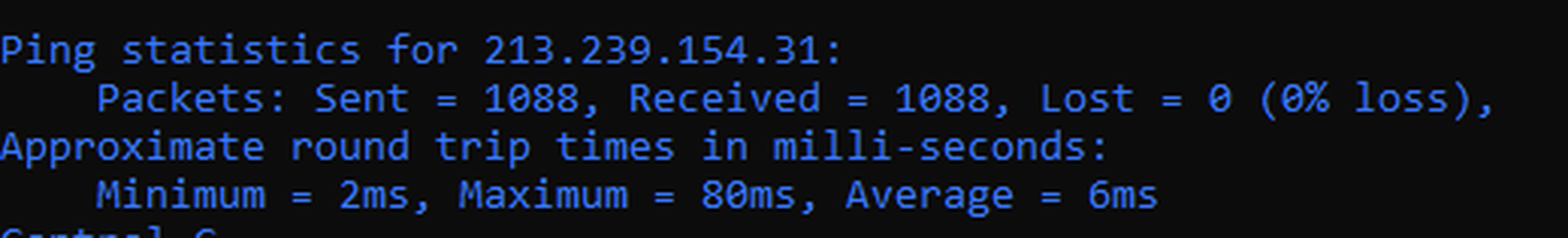

  • Workaholic
Het is toch wat minder rooskleurig dan we dachten helaas... top gaf denk ik geen goed beeld doordat hij naar alle 4 cores kijkt als totaal? HTOP was ik nog niet bekend mee, zie resultaten hieronder:
https://jmp.sh/s/MA7rTheYynHoX9ieCXB0
Sneller is mijn internet verbinding niet, maar hij lijkt dus wel degelijk 100% load op de cores te hebben bij volle belasting. Los van CPU belasting blijft de vraag dan nog: tot welke PPPOE snelheid zou dit goed gaan.
Dit is met filtering aan natuurlijk, dus worst case moet ik dat uitzetten als ik hoger dan 1G internet zou hebben (met de aanname dat ik nu aan mijn cap zit). Voor mij iig nu voldoende en totaal geen lag spikes oid bij volledige belasting.
[ Voor 25% gewijzigd door Workaholic op 08-07-2024 16:10 ]
Mijn V&A
Workaholic schreef op maandag 8 juli 2024 @ 16:07:
Ja hij schiet ook wel hoog in zijn CPU, ervaar jij dan ook packetloss/latency? Heb je een usenetaccount en als je deze start hoeveel verhoging krijg je dan op je latency?
  • Workaholic
stormfly schreef op maandag 8 juli 2024 @ 16:11:
Nee gelukkig niet, geen hick ups met teams calls, gamen en ping -T naar google.nl. Usenet heb ik helaas niet om te testen. Voor nu blij dat het gewoon werkt zonder issues en geen bottle neck met mijn 1000/1000 verbinding. Dus alsnog goed om hier te delen dat het dus prima gaat met filtering aan en zoals gezegd wellicht dat je filters uit moet zetten als je een verbinding hebt die sneller is dan 1G.
[ Voor 30% gewijzigd door Workaholic op 08-07-2024 16:24 ]
Mijn V&A
Workaholic schreef op maandag 8 juli 2024 @ 16:22:
Interessant @Mr-D. op een KPN verbinding via ISP KPN schat ik in gaat het blijkbaar beter met PPPoE dan bij Freedom bij jou?
Heb MTU script gedraaid en TCP analyzer geeft nu een MTU van 1488
Heb Protect even uitgezet want dat scheelt 10% CPU.
Heb Smart Queues uitgezet.
IDS/IPS uitgezet en zie nu deze gemiddelde waardes.
UDMpro in rust.
Afbeeldingslocatie: https://tweakers.net/i/jx1MsQMg0LiDMWrcAfWKGeWmQLk=/full-fit-in/4000x4000/filters:no_upscale():fill(white):strip_exif()/f/image/h4k3amplXfVqJDf2GesHnf27.png?f=user_large
UDM belast.
Afbeeldingslocatie: https://tweakers.net/i/oyr4ZulMmz_-e8UpYxebx0AZBDY=/full-fit-in/4000x4000/filters:no_upscale():fill(white):strip_exif()/f/image/eQqMxbO3ja4COOU6aQV37byI.png?f=user_large
en overzichtje van min max ping
Afbeeldingslocatie: https://tweakers.net/i/vlZezX99tda0WEw55CqggwloLxE=/full-fit-in/4000x4000/filters:no_upscale():fill(white):strip_exif()/f/image/bmyJ6Jb8g1lOfXGWSZSz0C0A.png?f=user_large
dus tot nog toe is voor mij de beste optie de Fritz ervoor, maar na een tijdje stopt dan alleen mijn IPv6 er mee.
ga daar nog eens mee stoeien.

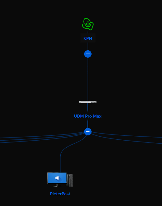

Vannacht is eindelijk de Unief 4.x update uitgekomen voor de Cloud Gateway Ultra!
Na lang wachten eindelijk SNMP support om hem netjes in de monitoring op te kunnen nemen!
En eindelijk sinds de overstap vanaf Mikrotik naar Ubiquiti weer de netwerk tekening helemaal compleet en gevuld met data in Zabbix! O-)
