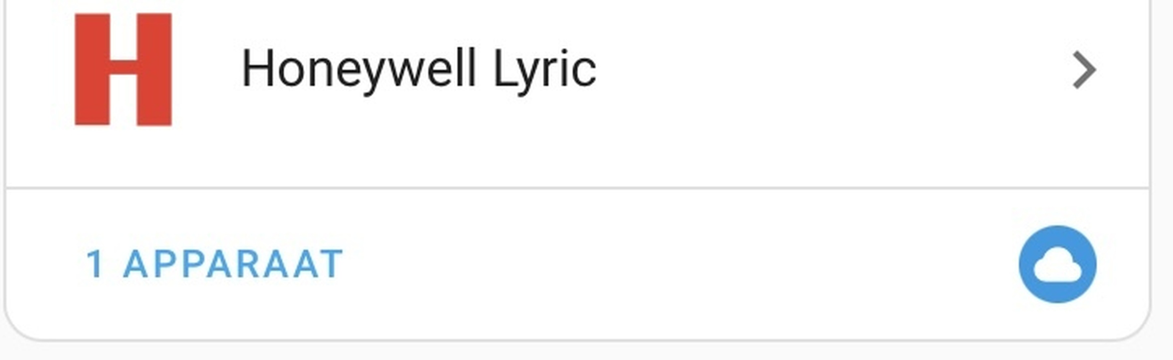

Geweldig.
Dit ga ik proberen, maar hoop dat werkt want mijn Home -assstant bediend nu de thermostaat via een api van Honeywell en wil het wel werkend houden ook via 4g en WireGuard werkt het prima.
En vindt Home-assistent nog steeds moelijk om mee te werken

  • jurroen
  • Laatst online: 11-10 17:00
jurroen
Security en privacy geek
boomer21 schreef op donderdag 11 april 2024 @ 09:08:
Ben wel benieuwd waar je in Home-assistent kan zien als api-key cloud Bound is zodat je een secure unifi lot- netwerk kan maken,
Settings => Devices & services. Als een integratie cloud-bound is zie je er een wolkje bij staan:
Afbeeldingslocatie: https://tweakers.net/i/8t-QRRz4vc5fmZf3SYLphhyGT04=/800x/filters:strip_icc():strip_exif()/f/image/6nS1AXm2uMz0Oo4pbKir0XJS.jpg?f=fotoalbum_large
Let wel - dit is niet alleszeggend. Ik geloof dat Tuya zowel een cloud modus heeft als lokale communicatie ondersteund. Als je het zeker wilt weten zou je op je IoT VLAN (tenminste, hoop dat je de IoT meuk in een eigen VLAN hebt draaien) internet-toegang kunnen ontnemen. Als het daarna nog werkt weet je genoeg >:)

  • boomer21
  • Registratie: Mei 2015
  • Laatst online: 12-10 13:40
jurroen schreef op donderdag 11 april 2024 @ 10:01:
Afbeeldingslocatie: https://tweakers.net/i/vndlgr_kurfREUj4J1SYvP7ezzs=/full-fit-in/4920x3264/filters:max_bytes(3145728):no_upscale():strip_icc():fill(white):strip_exif()/f/image/c0fwZvTVOEkbNoXEGDUp0UDM.jpg?f=user_large
Zo leer je nog eens wat,voelde aan mijn water dat zo was en ja mijn thermostaat kunnen ze gewoon volgen via de api,wel heel slecht moet maar gauw in lot-vlan maar dan gaat ie niet meer werken denk ik.
Dank je wel.

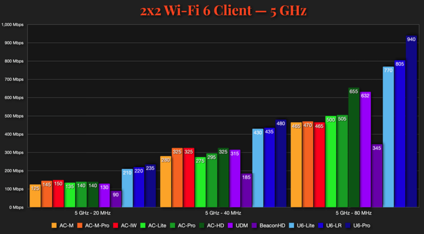

  • laurens0619
  • Laatst online: 22:34
@hk12nl
500 is wel de max
Afbeeldingslocatie: https://tweakers.net/i/WF-DlMzjk0QFZww6b_hT4b8vfmk=/full-fit-in/4000x4000/filters:no_upscale():fill(white):strip_exif()/f/image/ciAgUdjR6wmiNlu6f3hAvvaD.png?f=user_large
[ Voor 65% gewijzigd door laurens0619 op 12-04-2024 07:22 ]
  • hk12nl
  • Laatst online: 16:03
Thx, duidelijk overzicht! Zo te zien zijn er maar weinig die de volle 1000 halen over wifi :)
[ Voor 4% gewijzigd door hk12nl op 12-04-2024 07:32 ]
©2004

  • laurens0619
hk12nl schreef op vrijdag 12 april 2024 @ 07:31:
Wel in dit lijstje.
Wil je richting de gigabit gaan dan kom je sowieso op wifi 6 uit. Belangrijke voetnoot is dat je client deze snelheid ook moet kunnen halen en dus wifi 6 aan boord moet hebben met juist aantal antenees/streams etc.
Jouw macbook air kan bijvoorbeeld max wifi 6 (ax) op 80mhz waarbij je een linkrate van van 1200mbps krijgt. Dat is echter de bruto linkrate, netto kom je dan vaak op ongeveer 60% van deze snelheid uit.
Mijn (werk) laptop is bijvoorbeeld ook met 1201Mbps verbonden op een standaard Ziggo wifi accesspoints en daarmee kom ik niet boven de 650mbit uit. Sneller accesspoint heeft hier ook geen zin want het is de limiet van mijn laptop.
Accesspoints kopen die bv 160mhz kunne heeft dan weinig zin. Je blijft steken op die 1200mbps.
https://support.apple.com...ployment/dep268652e6c/web
Afbeeldingslocatie: https://images.squarespace-cdn.com/content/v1/5d3c73c906ac510001158d1b/1651414028537-UOG9LFI412OZ7DL7GJWK/03+-+UniFi+APs+Combined.png?format=2500w
De optie die ik het meest lees is een Unifi 6 plus. Die staat helaas niet in het grafiek maar ik dacht dat je die qua snelheid mocht verlijken met de pro (?).
