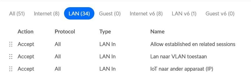

Goedeavond,
Is het ook mogelijk als je een vlan maakt deze standaard helemaal dicht zit en dat je in de firewall aangeeft welke porten er open mogen?
  • John245
  • Registratie: Januari 2020
(overleden)
mr_MKZ schreef op zondag 3 maart 2024 @ 19:45:
Goedeavond,
Is dat niet het principe van een FW. Dat alles dicht zit en dat je open moet zetten wat je nodig heb. Ik weet dat dit bij UniFi niet zo is. Voor mijn FW overgestapt van Unifi naar Sophos (switched en AP's wel van UnifFi) en dat is zo dicht dat je zefs niet kan internetten :)
  • JungleJim
  • Laatst online: 05:17
Goedeavond,
Dat kan door Traffic & Firewall Rules in te stellen. Als je een nieuw netwerk aanmaakt in de Network app zijn er echter geen beperkingen in het verkeer (behalve bij Guest network), dus de regels zul je zelf toe moeten voegen.
  • mr_MKZ
  • Registratie: Oktober 2020
  • Laatst online: 01-09 14:25
JungleJim schreef op zondag 3 maart 2024 @ 20:04:
als ik het vlan laat blokeren in traffic rules. kan ik daarna de porten in de firewall zetten die wel toe moet laten of werkt dit anders?
  • JungleJim
mr_MKZ schreef op zondag 3 maart 2024 @ 20:09:
Wat wil je precies bereiken? Wil je verkeer binnen je eigen LAN blokkeren en alleen verkeer op bepaalde poorten toestaan of wil verkeer van buiten toestaan op bepaalde poorten?
Met de Trafic & Firewall Rules stel je de firewall in, Traffic Rules zijn de simpele variant (geloof ik niet beschikbaar op alle unifi devices) en Firewall Rules zijn de uitgebreide variant. Zie UniFi Gateway - Traffic Rules en UniFi Gateway - Introduction to Firewall Rules voor meer informatie.
  • mr_MKZ
JungleJim schreef op zondag 3 maart 2024 @ 20:33:
Ik wil dat vlan niet met elkaar kunnen connecten op uitzondering van een paar poorten
  • JungleJim
mr_MKZ schreef op zondag 3 maart 2024 @ 21:09:
Ok, dat kan idd met de traffic en firewall rules. Dit blog is wel eentje die goed uitlegt hoe je dat in moet stellen.
  • mr_MKZ
JungleJim schreef op zondag 3 maart 2024 @ 21:34:
Thanks echt top blog. Het werkt :)

Ik heb hier een firewall probleem.
Ik heb een IoT netwerk apparaat (android TV) en die wil ik laten connecten met mijn NAS om synology photos te gebruiken. Echter zelfs als ik de "drop" regels uit zet in de firewall, kan ik niet connecten.
Ik heb een regel aangemaakt waarbij ik het hele IoT netwerk toegang geef tot de NAS, echter kan hij niet verbinden.
Zodra ik het apparaat aan het normale netwerk hang, werkt het gelijk.
Heeft iemand enig idee waar ik moet zoeken, want ik kom er maar niet uit.
[ Voor 3% gewijzigd door Wachten... op 08-03-2024 16:00 ]

Wachten... schreef op vrijdag 8 maart 2024 @ 15:59:
Beetje lastig om daar vanop afstand een zinnig antwoord op te geven zonder de volledige ruleset GOED te kennen incl. de volgorde waarin je je regels toe gepast hebt.
Verander die 'DROP' actie eens tijdelijk in een 'BLOCK', dan krijg je op het device in ieder geval een melding terug met een richting waarin je kunt gaan zoeken.
[ Voor 9% gewijzigd door Will_M op 08-03-2024 16:09 ]

  • Wachten...
  • Laatst online: 07:51
Will_M schreef op vrijdag 8 maart 2024 @ 16:07:
Maar als ik alle block en drop regels uit zet, dan zou ik theorie alles toegelaten moeten worden mits ik die regel heb toegevoegd?
Ik zal even wat meer info verzamelen en geven zo....
Dit zijn de instellingen van de IoT netwerk.
Ik heb een UDM, en verderop een unifi flex mini switch. De poort van de UDM naar de switch heb ik gekoppeld aan het IoT netwerk. Dus alles wat aan die switch hangt, zit in het IoT netwerk.
Afbeeldingslocatie: https://tweakers.net/i/uva6vn7f38xiDzoZDllRvRqftoY=/800x/filters:strip_icc():strip_exif()/f/image/gWNOYmZR7cIGTmKecPYf3xDO.jpg?f=fotoalbum_large
Dan heb ik voor nu even een simpele firewall regel aangemaakt, waarbij de port/ipgroup van de Android tv (op any port) toegang heeft tot de nas (op any port). Ik heb voor de zekerheid ook even een regel andersom aangemaakt, zodat ik zeker weet dat de NAS ook met de shield kan en mag praten.
Afbeeldingslocatie: https://tweakers.net/i/0W-7B_vuuRuuca2mbvf5Xzq3Z6M=/800x/filters:strip_icc():strip_exif()/f/image/dihxX8hjcJgZeVSJ81M1CUBL.jpg?f=fotoalbum_large
echter geeft het dus niet het gewenste resultaat.
[ Voor 55% gewijzigd door Wachten... op 08-03-2024 16:28 ]

  • Roy Batty
  • Laatst online: 10-01 09:22
Wachten... schreef op vrijdag 8 maart 2024 @ 16:17:
En de TV hangt aan die switch en de NAS niet ? Ik denk dat daar je probleem zit; zet die poort van de UDM naar de switch op Default met alle VLAN`s toegestaan en alleen de switch poort van de TV op IoT netwerk.
Uiteraard eerst testen met alle firewall regels gepauzeerd,

  • Wachten...
Ik heb even een test gedaan met een andere server die ik heb staan.
Als ik de regels al derde plaat (zodat ik zeker weet dat alles daaronder geen invloed heeft) en ik verwijs van het IoT netwerk naar mijn andere server, dan kan ik die benaderen. Zodra ik deze op "block" zet, dan kom ik er niet meer in. hiermee weet ik zeker dat de firewall werkt zoals het moet.
Echter als ik nu het ip adres wijzig naar de NAS en weer op accept/toestaan zet, dan kan ik dus niet in mijn nas komen.
Ik heb ook al in de NAS de firewall uitgezet, maar ook dat helpt niks.

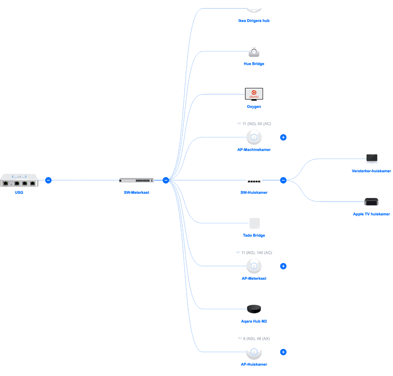

Raar probleem sinds kort: ik haal hier op mijn netwerk (USG, Unifi switches en AP's) bekabeld down nog maar rond de 100mbit en up rond de 150mbit. Mijn eerste idee was: er is vast iets mis met mijn KPN verbinding, want ik heb niets veranderd aan de setup hier in huis. Dus: net even de Experiabox aangesloten en warempel, toen werkte het wel.
Daarna dacht ik "er is vast iets mis met mijn USG" maar... ik kom er net achter dat ik op wifi wél snelheden van rond de 500mbit haal. De accesspoints waar het om gaat hangen ook gewoon achter mijn Unifi switch dus ik verwacht niet dat daar iets mis mee is. De switches geven ook aan dat de apparaten die eraan hangen GbE hebben, dus dat kan het óók niet zijn.
Ik heb echt geen idee in welke hoek ik dit moet zoeken. Iemand tips?

posttoast schreef op zaterdag 9 maart 2024 @ 15:50:
Je haalt nog maar 100/150 Mbit/s op het gehele netwerk, en geeft vervolgens aan dat je op wifi nog 500Mbit/s haalt. Ik denk dus dat je het probleem nog eens opnieuw moet beschrijven :p
En verder. Sluit bv eens een PC (of laptop) rechtstreeks op de LAN poort van de USG aan, haal je dan wel de juiste snelheden? En zo kun je verder debuggen / traceren.

RobertMe schreef op zaterdag 9 maart 2024 @ 15:59:
Ik moest zelf ook weer even lezen wat ik zei, maar de nadruk ligt op het feit dat ik bekabeld 100mbit haal.
Goeie tip om even direct aan de USG te hangen, ga ik gelijk doen!

posttoast schreef op zaterdag 9 maart 2024 @ 16:00:
Dus wifi naar internet(?) is 500Mbit/s en bekabeld naar internet is 150Mbit/s? Klinkt dan eerder alsof het maar om één bekabeld apparaat gaat en de kabel daar naartoe aan vervanging toe is. Immers zal wifi uiteindelijk over dezelfde switch(es) gaan? (Maar ik ken jouw netwerk layout niet).

RobertMe schreef op zaterdag 9 maart 2024 @ 16:03:
Net geprobeerd mijn MacBook direct aan de USG te hangen. Ik haal dan 150mbit. Iets sneller dus, maar nog steeds niet wat ik zou verwachten.
Ik snap jouw verwarring, die heb ik hier ook. Mijn setup is als volgt:
Afbeeldingslocatie: https://tweakers.net/i/4faVNup2qIOF4GQns90HcNAQe6o=/800x/filters:strip_exif()/f/image/fWpVImP4lOjGYpsSLtmXzHeg.png?f=fotoalbum_large
Zoals je ziet heb een device met de naam Oxygen (een Linux-server) die direct aan de switch in de meterkast hangt. Die haalt maar 100mbit. Dat zou een kapotte kabel kúnnen zijn, ware het niet dat ik exact hetzelfde probleem heb op mijn Apple TV. Die, zoals je ziet, met een andere kabel (via de Flex-mini) aan de meterkast-switch hangt.
Maar het bizarre is dus: over de wireless accesspoints haal ik wél hoge snelheden. Ik heb zonet de kabels van AP-Machinekamer en Oxygen verwisseld (die komen in één wandcontactdoos uit) en het probleem blijft precies hetzelfde.
Ik zou bijna denken dat het een of andere obscure instelling in de Unifi controller is, maar ik zou niet weten wat.

GioStyle schreef op zaterdag 9 maart 2024 @ 16:18:
Bepaalde VLAN een max cap gegeven?
Ik heb alleen één van mijn wifi SSID's gecapped (het gastennetwerk) maar voor mijn VLAN's heb ik niets ingesteld. Althans, niet bewust want ik kan ook niet vinden waar ik dat zou moeten doen. Ik heb wel 3 VLAN's: Trusted, Guest en IoT. De apparaten waar ik nu issues mee heb hangen allemaal op Trusted (die ook native is volgens de controller, wat dat ook moge betekenen ;) ).

posttoast schreef op zaterdag 9 maart 2024 @ 16:15:
Wat mij opvalt is dat je 2 bedrade ap's hebt die op het zelfde kanaal staan.

Behoorlijk Leek schreef op zaterdag 9 maart 2024 @ 18:14:
Scherp gezien voor een leek ;) het staat hier allemaal op automatisch maar ik zal het eens aanpassen. Dat gaat alleen mijn issue niet oplossen vrees ik…
Je kan in het overzicht aanzetten dat je ook de link speed ziet van de verbindingen. Klinkt erg alsof een poort op 100Mbps draait ipv 1000Mbps.
Dat kan aan de kant van de switch of in de bekabeling fout gaan.

BiG-GuY schreef op zaterdag 9 maart 2024 @ 19:27:
"Helaas" zijn alle relevante poorten gewoon GbE:
Afbeeldingslocatie: https://tweakers.net/i/m5SjzbLyyMqnV0Avc3QFCspLavI=/800x/filters:strip_exif()/f/image/Zpy8RRgjYHuiLsBzlq56Dh0W.png?f=fotoalbum_large
Edit: net nog even alle ethernetkabels losgehaald en weer vastgemaakt (inclusief die tussen de USG en de Experiabox) maar het mocht niet baten... ;(
[ Voor 9% gewijzigd door posttoast op 09-03-2024 20:24 ]

  • posttoast
  • Laatst online: 01-09 17:02
Net nog even e.e.a. getest en het wordt eigenlijk alleen maar gekker.
AppleTV direct aan de Experiabox: 1000mbit (check, dus het probleem ligt niet bij KPN). Daarna de AppleTV direct aan de switch in de meterkast: óók 1000mbit. OK, dan moet het dus aan de Flex Mini switch liggen. Maar: mijn Ubuntu-server (Oxygen in het plaatje hierboven) hangt óók direct aan de switch in de meterkast en die blijft dan weer hangen op 100mbit down en 150mbit up.
Er lijkt dus echt iets raars te zijn in mijn netwerk, maar wat...? Ik heb ook recentelijk niets aangepast hier.

posttoast schreef op zondag 10 maart 2024 @ 16:55:
Al kabeltjes vervangen? ( 1 voor 1 .. beginnen met de kabel waar het meest verkeer overheen gaat, bijvoorbeeld tussen de router en de switch)
Je zal de eerste niet zijn waarbij een kabel problemen is gaan geven. Geoxideerde aansluiting bijvoorbeeld .. of wat ik ook al eens gezien had .. een installateur die een netwerk kabel met krammetjes had vast gezet waardoor een kabel halverwege is gaan oxideren.
Pak de kabel waar van je weet dat het iig een gigabit verbinding oplevert.
  • Oesie
  • Laatst online: 22:53
Heb zelf een keer gehad dat een device 1000mbit op 100mbit kwam te staan (auto negotiation) op onverklaarbare reden. Reboot heeft het toen opgelost. Maar dat zal je vast gedaan hebben.
