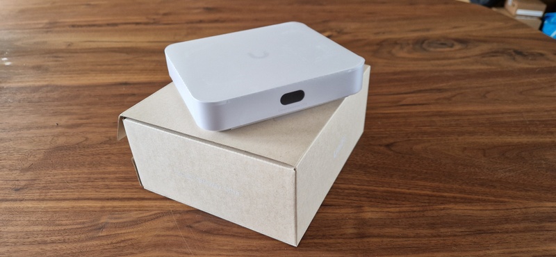

  • Koekstra
Straks eens even rommelen! #CGU
Afbeeldingslocatie: https://tweakers.net/i/7LDQECnCdPW24E8Ob1oMoCCXcBE=/800x/filters:strip_icc():strip_exif()/f/image/al3fronZgvC8FM9qK1kz4fOo.jpg?f=fotoalbum_large

  • Koekstra
Inmiddels draait hij, en is m'n oude CKv1 uit dienst getreden.
Installatieproces verliep zoals gewoonlijk vrij vlot. Heb geen backup terug gezet, maar ben even met een schone lei begonnen. Dus moest even de switches en AP's opnieuw adopten, maar al met al was de boel snel geregeld.
Eerste indruk is prima. Thuis draait alles weer, en wegens tijdgebrek moet ik het hier even bij laten.
Hopelijk dit weekend even tijd om écht even wat dingen te testen :+
