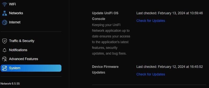

  • Jerry33
  • Registratie: Mei 2014
  • Laatst online: 26-09 22:38
Behoorlijk Leek schreef op maandag 12 februari 2024 @ 15:18:
Zoals ik het lees is het enkel via een omweg mogelijk naar een self hosted controller.
https://community.ui.com/...ee-4205-bd71-c57de0c3be35
Dank je, die had ik nog niet gevonden. Ik heb admin account veranderd in ubnt, maar lijkt nog niet zo simpel te zijn. Ik heb de express nu zowel bedraad als onbedraad aan laten staan om te zien of hij ontdekt wordt, maar helaas. Moet ik hem dan eerst configureren als router en dan later terugstellen naar AP? Ga ik nog even proberen.
Wat mij wel opvalt is dat de netwerk software op de RPi aangeeft dat hij op versie Network 6.5.55 draait. Op de UI site zie ik dat 8.0.28 de meest recente versie is. Als ik echter de software zelf naar updates laat zoeken komt er niets nieuws naar boven. :?
Afbeeldingslocatie: https://tweakers.net/i/A1xcvd1I3hZmsTGlq2y-3jN1NDU=/800x/filters:strip_icc():strip_exif()/f/image/K9yr0v43DsSDYdwbdKtybhSW.jpg?f=fotoalbum_large

Jerry33 schreef op dinsdag 13 februari 2024 @ 11:30:
Ik denk dat je het versienummer moet ophogen in de apt.list waarin UI geconfigureerd is.

  • Jerry33
stormfly schreef op dinsdag 13 februari 2024 @ 11:41:
Pff, dan ga ik die express wel direct inzetten als router. Kost mij nu iets meer tijd, maar dan ben ik ook klaar.

TWFpa2Vs schreef op zondag 18 februari 2024 @ 20:44:
In je settings vanuit je controller direct op de gateway.
Wellicht een versie verschil in de controller of door de configuratie, maar ik zie het echt nergens staan. Maar maakt nu ook niet meer uit, zoals ik vanmiddag al schreef, is het probleem opgelost nadat ik eerst handmatig alleen internet had ingesteld (wat volledig werkte) en daarna de procedure van Coolhva.
