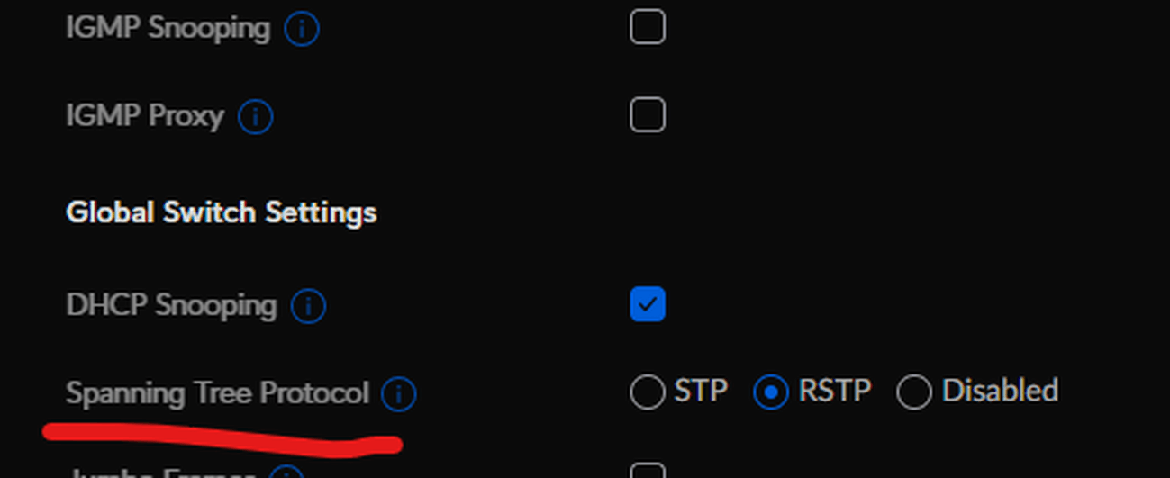

ze hebben nu wel een leuke optie toegevoegd in 8.1.104 voor de UDM pro
dan kan je je netwerk score bekijken of alles wel "veilig" is.
met een mooie score kaart.
maar voor onderstaand krijg je ook min punten maar echt niet dat ik dat aanzet
zijn ze nu helemaal gek geworden daar.

Beetje gek issue op mijn US 16 150W.
Een POE device zit aangesloten op 1 van de poorten.
Af en toe zie ik dit voorbij komen voor dat device/deze poort.
Blocked by spanning tree protocol to prevent a network loop. this port will be automatically re-enabled when the loop is no longer detected.
Het device heeft een statisch IP, wordt nergens anders gebruikt.
Gebruik alleen IPv4, geen IPv6.
IP staat ook op Fixed in de switch.
Poort is MAC address restricted.
Setup is verder gelijk aan andere POE poorten.
Andere kabel, andere poort geeft geen andere resultaten.
In het device van FD naar Auto switchen maakt geen verschil.
(Vrijwel)identiek device hangt aan een andere poort. Geen issues mee.
Deze twee devices geruild van poort, dan verhuist het issue mee naar de andere poort.
Settings vergeleken tussen de twee devices, kan geen verschillen ontdekken (anders dan naam/mac/ip).
Kortom, device gerelateerd is mijn conclusie.
Device heeft geen WLAN-connectie mogelijkheid. Alleen Ethernet.
Iemand enig idee hoe ik erachter kan komen hoe dit getriggerd wordt? En het kan voorkomen?

Je kan proberen Spanning Tree Protocol uit te schakelen in de controller. Settings, Network, ....

  • Will_M
Masimo schreef op woensdag 7 februari 2024 @ 20:39:
Leg me eens uit waarom je STP (óf Rapid STP) uit zou willen zetten om dat issue op te lossen?
  • Masimo
  • Laatst online: 19:55
Will_M schreef op woensdag 7 februari 2024 @ 20:53:
Checken of die ene camera het netwerk daadwerkelijk plat gooit, terwijl de andere camera geen problemen schijnt te veroorzaken. Nagaan of er misschien sprake is van een 'false positive'.
  • Will_M
Masimo schreef op woensdag 7 februari 2024 @ 23:46:
Als een simpele IP camera al een 'Spanning Tree' kan veroorzaken vanop een willekeurige accessport dan denk ik dat er elders al iets (goed!) fout zit :9

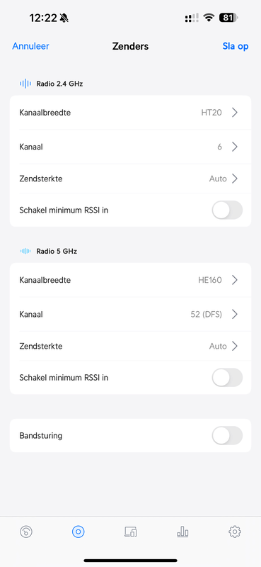

Het is nu ingesteld als onderstaand. Eerste afbeelding is de AP beneden, de tweede is boven.
Afbeeldingslocatie: https://tweakers.net/i/Ox3XhKOYT-dtA1DITD_gRSEuuLk=/x800/filters:strip_exif()/f/image/92BZICSuFrpd4r1gFxOg0qQf.png?f=fotoalbum_large
Afbeeldingslocatie: https://tweakers.net/i/WVMxT_Q8QJzpVVsbhjBq-di6kDw=/x800/filters:strip_exif()/f/image/SPsFvYNOIAh1Qi1nn2ekRaYc.png?f=fotoalbum_large
THE_BASE schreef op donderdag 8 februari 2024 @ 22:56:
Ah, oké. En dan meshing ingeschakeld neem ik aan? Het werkte toch altijd goed op dezelfde band.
En wat heb je daarin toegepast van het advies de aanbeveling de eis om alleen kanaal 1, 6 en 11 te gebruiken op 2,4GHz? ;)
2,4GHz met 20MHz kanaalbreedte geeft per kanaal 2 kanalen naar boven en 2 naar beneden overlap. En overlap is (ver)storing. Dus kanaal 1 gebruikt ook "-1", " 0", 2 en 3. Kanaal 6 ook 4, 5, 7, 8 en kanaal 11 ook 9, 10, 12 en 13 (12 en 13 bestaan formeel zelfs, maar mogen IIRC niet gebruikt worden in Nederland).
Andere kanalen gebruiken dan 1, 6 en 11 is eigenlijk per definitie dus vragen om problemen. Tenzij de buren ook niet weten hoe wifi te gebruiken en kanaal 4 en 8 gebruiken en daardoor de gehele 2,4GHz band vern**ken. In dat geval kun je heel misschien beter besluiten om de ook maar 4 & 8 te gebruiken omdat je dan in ieder geval op dezelfde frequentie zit.
De benoemde meshing optie zegt mij niks. Maar als ik moet gokken dan gaat dat over de wireless uplink. Waarmee AP A via AP B verbinding kan maken met het internet. Als in beide APs een kabeltje steekt die met internet verbonden is kun je dat dus uit zetten omdat je er geen gebruik van maakt. Zelf zie ik de optie niet. Waarschijnlijk... omdat ik wireless uplink site wide heb uitgeschakeld. Omdat ik het toch niet wil gebruiken.
  • Masimo
RobertMe schreef op donderdag 8 februari 2024 @ 23:05:
Die meshing optie zit bij mij in de app onder Settings, System, Advanced
@THE_BASE De 2,4 GHz inderdaad instellen zoals aangegeven (alleen 1, 6 of 11 gebruiken).
En, zoals @RobertMe aangeeft, als de AP's bedraad zijn dan is 'meshing' een onzinnige optie.
Dus uitschakelen.

Bedankt voor je uitgebreide uitleg. Ik heb zeker geprobeerd wat @RobertMe heeft aangeraden, maar dat heeft ook niet geholpen.
Voor nu heb ik alle meshing uitgeschakeld en de kanalen op 6 en 11 te zetten. Ook in dat geval doet 'Boven' het tot de maximale snelheid en 'Beneden' tot hooguit 50 Mbps. De upload is wel de maximale snelheid. Iets doet mij daarin vermoeden dat de maximale downloadsnelheid van 200 Mbps niet meer gehaald kan worden op de AC Lite.

Met 5ghz band kun je rustig wat meer van de gebaande paden afwijken hoor. Haal op onderstaande settings de beste resultaten stabiel op mijn 1ste verdieping. En dek daar prima 100m2 af met 1x een ap u6+.
Hou daar zelfs voor de zolder nog voldoende over voor de beamer en de werkkamer (laptop dockingstation bedraad aangesloten) maar tablets telefoons pakken daar nog 100/150mbit stabiel.
Afbeeldingslocatie: https://tweakers.net/i/nWBoURlBzpLtGYjODspfjKTfjdg=/x800/filters:strip_exif()/f/image/mPsStw13kcOEGZPpFOnp30Cm.png?f=fotoalbum_large
Deze gaat dus vervangen worden ivm wifi 6E/7 en gebrekkige dekking in garage (mijn knutsel ruimte)
Woonkamer staat zo ingesteld:
Afbeeldingslocatie: https://tweakers.net/i/VeiN4WXrir87PL6v-PzuQcsUde0=/x800/filters:strip_exif()/f/image/jH7dfqwYCebS7xJ4cgGcX1N8.png?f=fotoalbum_large
Deze combinatie met voor nu gouden instelling zend bereik 2,4/5ghz op auto. Snelle en goede roaming tussen ap punten en ze zitten elkaar niet in de weg. Daarbij natuurlijk wel gekeken naar hoe de omliggende netwerken mijn netwerk beïnvloeden. (Statistieken van een maand gepakt uit unifi software per verdieping)
[ Voor 13% gewijzigd door Practics op 10-02-2024 12:34 ]

Bedankt voor het advies. Noem het eigenwijs, maar met de nieuwe AC Lite en de settings zoals de oude behaal ik geweldige snelheden en verbind alles op welk AC het zou moeten. iPhone en MacBook roamen netjes mee. Ben er een dag of twee mee bezig geweest, maar ben blij dat ik weer een stabiele en goede verbinding heb.
De U6+ laat ik nog maar even, voorlopig voldoet Wifi 5 in ons huis nog prima. Zodra de volgende de geest geeft is het wel tijd om over te stappen naar Wifi 6.
Afbeeldingslocatie: https://tweakers.net/i/-FyfPfCNj-NEMdC2f7H9OcE05eE=/x800/filters:strip_exif()/f/image/xi7mjaZEDTJvVZ6AxOtdd8E3.png?f=fotoalbum_large
Afbeeldingslocatie: https://tweakers.net/i/zmCvg5icxwy6i33IF4qlD713Y8E=/x800/filters:strip_exif()/f/image/qxynuHtXurP7gRZXVQAdDwSe.png?f=fotoalbum_large
Afbeeldingslocatie: https://tweakers.net/i/kHuf8Na6q-nd8BFUR8-d7Z12O6Y=/full-fit-in/4000x4000/filters:no_upscale():fill(white):strip_exif()/f/image/YsS9SzmR2kDYqEFkasycOWWW.png?f=user_large

Alles perfect dan nu? Nou bijna:
De topologie interface toont nu dat mijn server op de switch in de schuur zit aangesloten. Terwijl die daar nooit ingezeten heeft. Ik heb de switch nieuw aan een lege poort van de UDM-pro gehangen, laten updaten en daarna in de schuur opgehangen. Die server heeft nog nooit op die poort van de UDM gezeten of aan die switch gehangen. Maar ik lees wel meer dat die topologie niet erg betrouwbaar is. Wel jammer.
Verder zit ik me af te vragen of ik de RX dropped in het poortenoverzicht kan resetten. Die staat op bij 4 miljoen voor één van de poorten, maar dat probleem is verholpen. Ik zou dus graag dat getal resetten. Ik had gehoopt dat het een getal per dag was, of dat een reboot het zou resetten, maar nee.... Ik vind ook niets als ik erop zoek. Het zit me niet enorm dwars, maar als iemand weet hoe dit kan...
Bedankt zover met de hulp het netwerk is er al stukken op vooruit gegaan.
