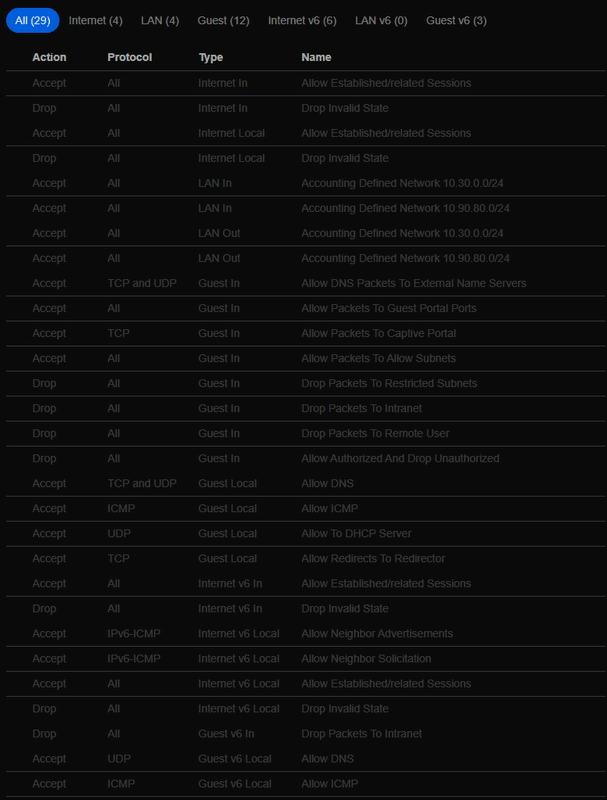

  • vanaalten
  • Laatst online: 18:58
Onlangs heb ik IPv6 maar eens enabled op mijn USG - en op zich werkt dat, m'n apparatuur in het LAN krijgt keurig een IPv6 adres zoals door m'n provider aangeleverd, met een MAC-bepaald deel er in.
Wat echter nog niet werkt: mijn mailserver is op poort 25 van zijn IPv6 adres niet bereikbaar (bron: de e-mail test op internet.nl). Ik heb een eigen domein, DNS beheer bij TransIP, keurig een AAAA record voor de mailserver toegevoegd en die wordt ook gezien door die internet.nl test. Maar blijkbaar is de Postfix mailserver niet bereikbaar.
Met 'telnet' naar poort 25 op het IPv6 adres getest en binnen het LAN kan ik hem gewoon bereiken; helaas geen IPv6 systeem buiten het LAN waar ik mee kan testen.
Moet ik nog iets speciaals doen om de SMTP poort via IPv6 bereikbaar te maken? Heb het idee dat dit al automatisch gebeurd is door de IPv4 port forwarding, want ik zie dit bij "Internet v6" firewall rules:
Afbeeldingslocatie: https://tweakers.net/i/zvJ0UwyXwyNuDRizKYqN1NlyxMk=/234x176/filters:strip_exif()/f/image/S7VcxQ10jCTlMXyoyNkBMD1k.png?f=fotoalbum_medium
Opgelost! :)
Bleek dat ik dus ooit, lang geleden, die firewall rules had toegevoegd (denk ik) toen ik bij Ziggo IPv6 probeerde werkend te krijgen - en de SMTP rule liet verkeer doorgaan richting IP-group 'server', wat nog het oude Ziggo IPv6 adres zal zijn geweest.
MAAR, als je de 'new UI' van de controller gebruikt, heb je daar geen zicht op, zie je niet welk IP adres daar achter zit en kan je volgens mij die IP-groups ook niet wijzigen. Ga je naar de 'legacy UI', dan heb je die mogelijkheid wel. Daarbinnen heb ik 'm gewijzigd naar mijn nieuwe IPv6 adres en nu is de boel via IPv6 bereikbaar.
Dus OF ik zie iets over het hoofd in de 'new UI' van de controller, of het is brak ontwerp door Ubiquity dat je naar de 'legacy UI' terug moet om dit te wijzigen. Maar blij dat het nu werkt. :)
[ Voor 24% gewijzigd door vanaalten op 25-01-2024 11:13 ]

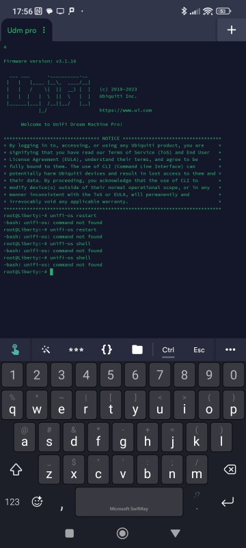

  • verzenden
  • Laatst online: 06-03 03:41
Ik wilde een setting wijzigen in mijn UDM pro, het apparaat blijkt al een week offline. Verder werkt het netwerk en protect gewoon normaal.
Ik heb de udm pro opnieuw gestart, dit maakt geen verschil.
Er bleek nog een update te zijn, via het kleine schermpje de update geactiveerd. De udm pro blijft nu hangen op 'updating'.
Nu ingelogd met ssh op de udm pro maar ik heb verder geen ervaring met ssh. De commando's die ik heb geprobeerd werken niet, zie screenshot.
Ik heb geen idee wat nu verder te doen?
Edit: Opgelost, op het lokale ip adres inloggen op de udm pro lukte wel. Recent dns gewijzigd en mogelijk lag het daar aan. Dus dns terug gezet maar dit maakte nog geen verschil. Via de lokale webinterface is het wel gelukt om de OS te updaten van 3.1.16 naar 3.2.9. Daarna kwam de UDM PRO weer online.

verzenden schreef op donderdag 25 januari 2024 @ 18:03:
service unifi restart

Ik heb toch wel een heel raar probleempje bij een ander adres waar ik het netwerk voor beheer.
Ter plaatse is het een heel simpel netwerk, een USG met een USW 24 POE.
Ik wil op poortje 24 een apart netwerk welke niet bij het default lan mag komen. Ik maak een apart netwerk in een andere range dan het default netwerk en isolate het netwerk. Daarna wijs ik dit netwerk toe aan poort 24 en maak ik een firewall rule aan waarbij het nieuwe netwerk niet bij het default netwerk mag komen.
Ondanks dat ik geen foutmeldingen krijg werkt dit niet. De client achter poort 24 krijgt geen ip adres.
Als ik dit exact hetzelfde configureer in mijn eigen netwerk (UDM pro met USW 24 POE) dan werkt het direct.
Is de USG beperkt hierin?

Grootste kans is dat de configuratie toch niet hetzelfde is ;)
Denk aan zaken als per ongeluk niet de trunk / "All" op de binnenkomende poort op de switch. Of de firewall "iets" te dicht staan waardoor DHCP verkeer naar de USG ook geblokkeerd wordt.

De USG is eigenlijk factory default op de IP range van het default netwerk na. Onderstaand is de volledige firewall (ook default) waarin 10.30.x.x het default netwerk is en 10.90.80.x het afgeschermde netwerk.
Afbeeldingslocatie: https://tweakers.net/i/7iY-uF8gGm77k2G0VqioKxF-BXM=/x800/filters:strip_exif()/f/image/qO0R7WethQcHLZ4Z68QPfMAA.png?f=fotoalbum_large

Ik had van de week een vergelijkbaar euvel van poorten met een andere VLAN toewijzing dan de default LAN. Blijkbaar stond de trunk poort op "Block all" dan krijgen de apparaten op ander VLAN geen IP adres. Heeft mij twee avonden gekloot gekost om er achter te komen 8)7
