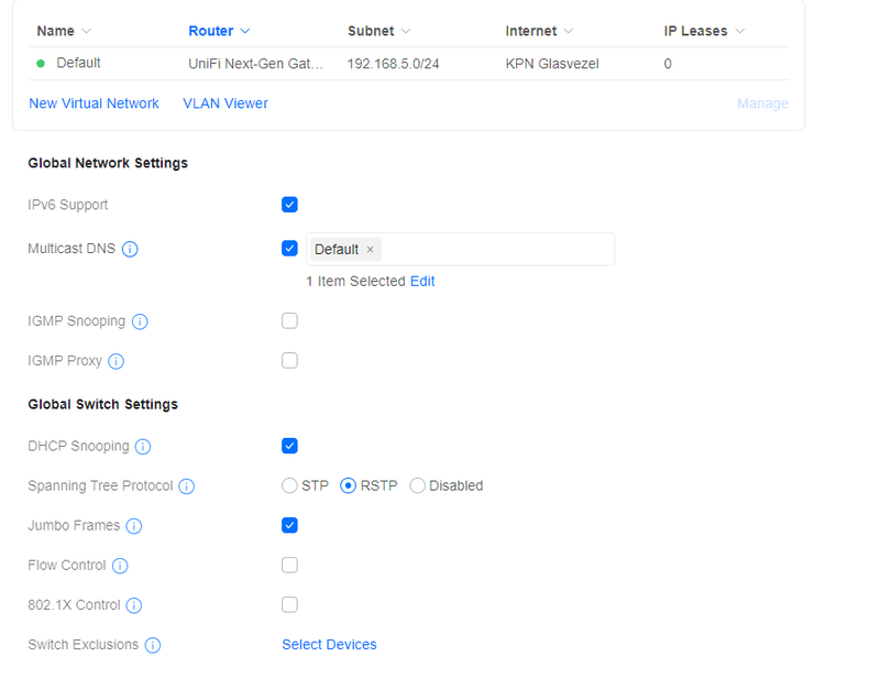

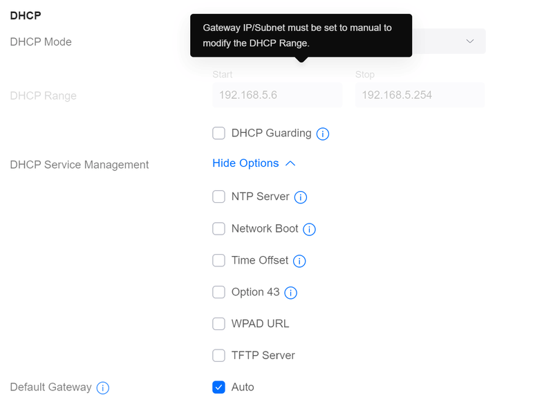

Ik heb een UAP-AC-Pro in de garage hangen. Deze is via mesh verbonden is met een UAP-AC-M.
Probleem is dat als de stroom eraf is geweest, hij blijft staan op adopt maar hij adopteert hem niet. Ik kan ook niet op de knop adopt drukken in de interface van de controller. Bij blijft hier lang op staan (>1 uur) afgewisseld met "niet verbonden".
Hij heeft dan wel een IP-adres gekregen en ik kan er ook in via SHH.
Het commando INFO geeft dan geen enkele reactie. (en met niets bedoel ik ook niets.. na ongeveer 45 seconden krijg ik de prompt weer) maar de controller kan ik wel met ping op zijn ip-adres benaderen.
Doe via SSH het commando: set-inform http://ip.of.the.controller:8080/inform (met het juiste ip-adres natuurlijk) en binnen een aantal minuten is hij online. (nu al 3x, dus lijkt me geen toeval).
Wat heb ik fout staan in mijn config? Waar moet ik dat zoeken?
Ik heb bij "Controller hostnaam/IP" netje mijn IP staan.
Als ik info doe op de UAP-AC-M info doe (bekabeld aangesloten), zie ik hem het IP adres staan bij Inform.

  • Pimmetje651
  • Laatst online: 20:31
RobertMe schreef op vrijdag 12 januari 2024 @ 18:25:
Mogelijk dat je in de Controller "Override inform address" aan hebt staan en dat daar die oude / foute URL in staat? In Controller 8.0 blijkbaar te vinden bij Settings => System => Advanced tab, en dan "Inform host" met een "Override" vinkje (als je die aanvinkt verschijnt ook een adres veld). In een oudere controller (geen idee tot wanneer), en mogelijk dan ook nog de "Legacy" UI heet de optie echt "Override inform address" en is volgens mij ook het invoerveld meteen zichtbaar.
Dank voor deze suggestie, maar hier stond/staat geen vinkje aan bij deze optie.
Als ik het vinkje aanzet zie ik idd wel het lokale adres van de controller, en dus niet het adres naar waar de apparatuur moet verbinden.
Nog ander opties/ideeën O-)

  • Pimmetje651
Pimmetje651 schreef op zondag 14 januari 2024 @ 11:52:
Heeft iemand nog een tip /hint hoe of waar ik dit geregeld krijg ?
Begint irritant te worden namelijk 🤐

  • Dutchess_Nicole
  • Laatst online: 11-10 14:16
Pimmetje651 schreef op dinsdag 16 januari 2024 @ 14:41:
Zet het vinkje aan en vul het adres in dat je wilt hebben? Je krijgt gewoon een invulveld namelijk...

  • mrdemc
  • Laatst online: 00:08
Niet toevallig nog de DHCP option ingesteld op het oude adres op het standaard netwerk?
  • Pimmetje651
Dutchess_Nicole schreef op dinsdag 16 januari 2024 @ 15:09:
done, ben benieuwd. Zal waarschijnlijk sowieso nog een keer die UXG met de hand moeten "informen":
Afbeeldingslocatie: https://tweakers.net/i/x4Pq96duSy4WD3ijghC5cSZYaBE=/full-fit-in/4000x4000/filters:no_upscale():fill(white):strip_exif()/f/image/ijvWdDUWTQPrwsxwI8BKEvOW.png?f=user_large
Its'nice 2be important, but it's more important 2be nice
  • Pimmetje651
mrdemc schreef op dinsdag 16 januari 2024 @ 15:15:
Zover ik zie, niet :
Afbeeldingslocatie: https://tweakers.net/i/V0lLobGe8LEEzRgmiQPR3zvRf8Y=/800x/filters:strip_exif()/f/image/HyqigDJfZfOSa38Po85sal8L.png?f=fotoalbum_large
  • mrdemc
Je moet daar nog even op de default regel klikken om de instelling te zien die ik bedoel :)
Dan de "DHCP Service Management" uitklappen waarna de instelling als Option 43 zichtbaar is.
[ Voor 9% gewijzigd door mrdemc op 16-01-2024 18:24 ]
  • Pimmetje651
mrdemc schreef op dinsdag 16 januari 2024 @ 18:24:
Afbeeldingslocatie: https://tweakers.net/i/PwvuDPskDkIF2TzA87l4AHav_kc=/800x/filters:strip_exif()/f/image/A3XvhjUKFfixw7buLsVyPt9Q.png?f=fotoalbum_large
