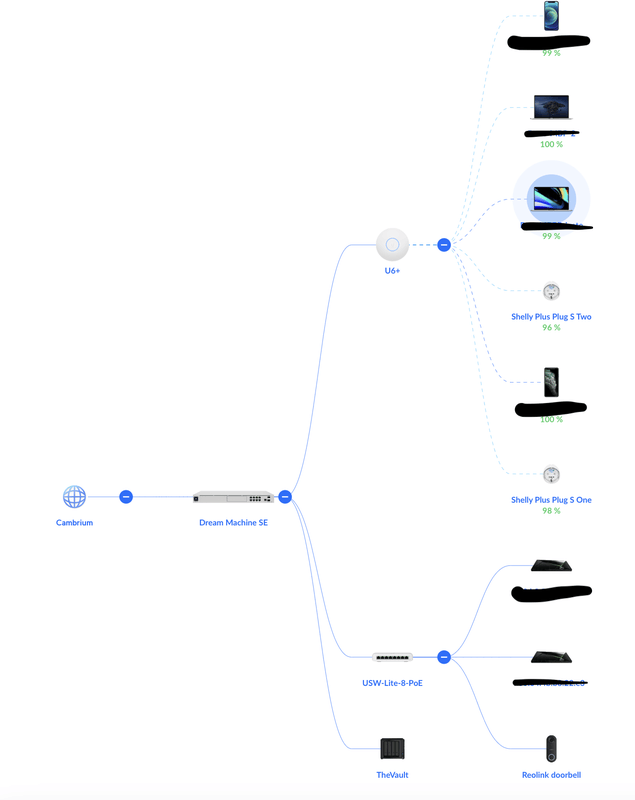

Iets anders wat me opvalt; ik heb enkele Reolink camera's hangen, die zijn allemaal bekabeld. In mijn Unify controller zie ik er twee echter op een AP "wireless" gekoppeld?
Hetzelfde geldt voor de Growatt omvormer
Afbeeldingslocatie: https://tweakers.net/i/K5a8UMuDBE16mBVnT2tQqW18q0o=/full-fit-in/4000x4000/filters:no_upscale():fill(white):strip_exif()/f/image/ZIeGlTeqmK90qYKVKljauk3C.png?f=user_large
Dat AP (POE LR) zit op een 5-poort TP-link (*) POE switch in de schuur (die weer bekabeld is naar mijn USW-lite) en daar zitten ook deze twee camera's en de omvormer bekabeld op. Unify controller in de war?
(*) gekocht toen er maanden nergens een Unify switch te krijgen was een jaar geleden of zo
  • Roy Batty
  • Laatst online: 10-01 09:22
Nee, alleen die controller gokt maar wat omdat je geen Unifi switch gebruikt die elke minuut alle verbindingen doorgeeft.

  • Stefke
  • Laatst online: 05-10 09:32
Roy Batty schreef op zaterdag 30 december 2023 @ 10:09:
Ik zie op de poort van de USW-lite daar daar de AP POE LR op aangesloten is, dat klopt dus niet want daar zit die 5p switch tussen

Inderdaad, de USW-Lite weet niks zeker want die ziet die TP-Link switch niet eens, is een unmanaged ding neem ik aan. Dus USW-Lite kan niks of onjuiste info doorgeven en de controller gokt maar wat. Met een Unifi switch ipv de TP-Link is het opgelost. Die controller gaat nu eenmaal uit van een Unifi ecosysteem.
"We're not computers, Sebastian. We're physical."

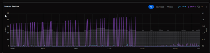

Ik heb sinds een maand problemen in het unifi dashboard, meer bepaald de internet activity grafiek.
Hier kan je zien dat er om de x aantal tijd een piek is in mijn upload, die steeds hoger en hoger wordt.
Na een reboot van mijn console (UDM) begint dat terug op te bouwen:
Afbeeldingslocatie: https://tweakers.net/i/f_wCUOccjTl2drkAJ9Fl-wXp22A=/800x/filters:strip_exif()/f/image/XSybAtayS7bToWTHXpi333VM.png?f=fotoalbum_large
Als ik in het legacy dashboard ga zien, lijkt alles wel normaal:
Afbeeldingslocatie: https://tweakers.net/i/6Fo1eSjdykQGrhT457BFSpNyp64=/800x/filters:strip_exif()/f/image/SE8DoF5dPvnwEQxpcBBiferE.png?f=fotoalbum_large
Ik heb ook al eens de traffiek per client bekeken en die pieken kwamen zogezegd van een VM op mijn NUC, maar als ik via libreNMS de traffiek op die switchpoort bekeek, zag ik ook geen rare zaken:
Afbeeldingslocatie: https://tweakers.net/i/YTM7XnLW6qWqzIrZNtGPBw2d7T0=/800x/filters:strip_exif()/f/image/auExRbn1tLTN9w1kWaFQ4dEt.png?f=fotoalbum_large
Volgens mij is dit een bug van unifi (maar ik vind weinig zaken online).
GW is een UDM, draait op v3.2.7 en network app draait op 8.0.24 (laatste builds).
Heb IDS en IPS al eens uit gezet en terug aan, zonder veel resultaat.
Iemand zelfde ervaring of enig idee?

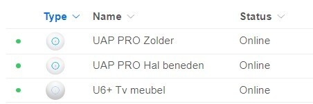

Goedemiddag, ik heb een vraag over de instellingen m.b.t. de SSID's .
Is het verstandig/raadzaam om de AC's dezelfde SSID naam te geven?
Ik heb nu 3 AC's in huis en ze hebben alle drie verschillende namen (hal / zolder / woonkamer).
Het functioneert op zich allemaal wel, heb een prima WIFI maar met het onlangs toevoegen van de 3e (u6+) is deze vraag bij mij ontstaan.
Systeem : I7-12700K, 32GB, RTX 3080

martin484 schreef op dinsdag 2 januari 2024 @ 13:22:
Als je elk AP een uniek SSID geeft werkt roaming helemaal niet meer. Als je dat niet wilt is het een prima idee.
Hint: de meeste mensen willen juist seamless roamen, en niet als ze van de woonkamer naar de zolder gaan een belabberde wifi verbinding hebben omdat de telefoon / tablet met pijn en moeite probeert on niet te verbinden met dat access point met 100% bereik, omdat die nog verbonden is met het access point met 1% bereik.

Ik heb ze nu zo staan : Afbeeldingslocatie: https://tweakers.net/i/WSZAXwREtexRQyttO88dfzigPI4=/full-fit-in/4920x3264/filters:max_bytes(3145728):no_upscale():strip_icc():fill(white):strip_exif()/f/image/1VVHo0BUXu6EU0JkqcYytble.jpg?f=user_large
En deze 3 zijn verbonden met één netwerk. Of is het de bedoeling dat ik de 3 AC's allemaal dezelfde naam geef?

martin484 schreef op woensdag 3 januari 2024 @ 00:05:
Ik heb ze nu zo staan : [Afbeelding]
Nee, de devices niet, alleen de SSID’s.

ASS-Ware schreef op woensdag 3 januari 2024 @ 00:10:
Dan heb ik het goed staan. De devices hebben verschillende namen maar zijn verbonden met één SSID.
Bedankt voor je antwoord!

Ik heb sins kort een Unifi setup geinstalleerd met een UDM SE, USW-lite-8-poe en een UA6+ AP
Echter heb ik nu een probleem op mijn 2 Nvidia Shields waar ik geen internet meer op krijg middels een bekabelde verbinding (via wifi werkt wel).
Ze krijgen wel een ip adres met link speed 1000mbit maar er is geen internet, als ik een ander apparaat aansluit op dezelfde kabel dan krijgt die wel internet.
Aangezien ik het STP icoontje soms zie verschijnen bij poorten op de USW switch in de poort manager denk ik dat dat een probleem is maar mijn setup is simpel en lijkt mij sterk dat ik ergens een loop heb zitten.
Afbeeldingslocatie: https://tweakers.net/i/D3lby7uWoVsRziB2fpMvyPtxIw0=/800x/filters:strip_exif()/f/image/TcoZ1ky5IOQqYMzESrpKEDka.png?f=fotoalbum_large
Afbeeldingslocatie: https://tweakers.net/i/Od75cLAaN6z73-XMf5IYIIJ8Feg=/x800/filters:strip_exif()/f/image/gBLsEIdkuYHu4UaMlWHIJ7r7.png?f=fotoalbum_large
Ik heb 4 VLANs
1 - 192.168.1.x management waar Unifi gear op zit
2 - 192.168.10.x voor eigen apparaten
3 - 192.168.20.x voor gasten
4 - 192.168.30.x voor IoT apparaten
De Nvidia Shields werken niet als ik ze op VLAN 2 zet maar werken weer wel op VLAN 1
Mijn desktop pc op dezelfde switch werkt prima op VLAN 2
In de firewall heb ik alle inter-vlan traffic geblokkeerd behalve voor VLAN 1 en 2
Voor de USW switch staat RSTP priority op 8192.
Wireless meshing staat uit
Iemand een idee waar het probleem kan liggen?

@Realtec Waarom zit je Shield op 100/100 (FE)?
Realtec schreef op vrijdag 5 januari 2024 @ 20:11:
Ik heb 4 VLANs
Schakel wifi eens uit op de shield, hou je dan nog steeds STP alerts?

Cardinal schreef op vrijdag 5 januari 2024 @ 20:34:
Op het moment van het maken van de screenshot was hij even FE maar staat nu op GbE
stormfly schreef op vrijdag 5 januari 2024 @ 20:41:
Er is geen optie om wifi expliciet uit te schakelen op de shield maar als je de ethernet switch omzet dan schakelt hij automatisch wifi uit voor zover ik weet.
