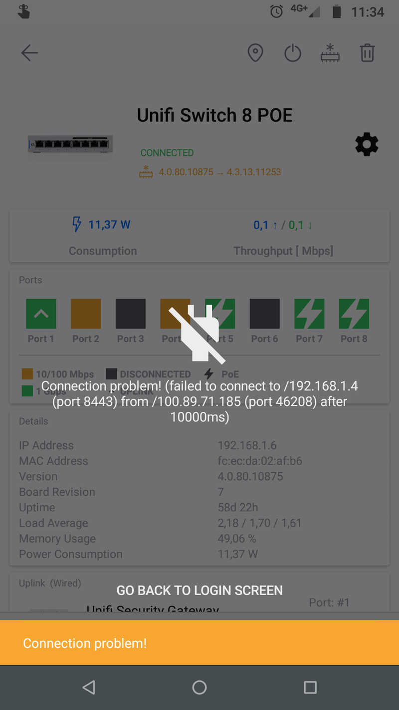

Toen ik mijn AP's een cycle gaf zag ik onderstaande op mijn app voorbij komen. Extern adres dat mijn controller wil benaderen :?
Bij mijn weten heb ik geen telemetrie aan staan. Herkent iemand dit of ben ik iets vergeten in te stellen? Vroeg me verder af wat die connectie initieert. Lijkt de app, maar hoezo gaat die extern benaderen dan? Sowieso, via 4g had ik een op in de 109.x range en niet in de 100.x

The Eagle schreef op zondag 28 juni 2020 @ 12:04:
Gents
Heb je je controller toegang gegeven tot de ubnt cloud? Of maak je gebruik van een vpn provider?
Cloud ☁️
  • Will_M
@The Eagle Lijkt een intern adres te zijn van je provider :+
100.89.71.185 - IP address is in a reserved range.

Ah kijk, dat verklaart. Foon overgeschakeld op 4G maar die kan niks intern bereiken - dat klopt, xs van buitenaf staat potdicht. Dan zal er bij Vodafone een proxy oid tussen zitten. Makes sense. Thx guys :)
