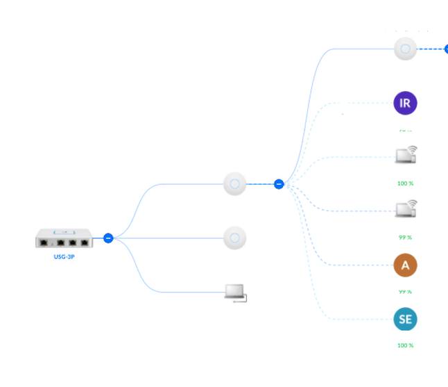

Bjk schreef op dinsdag 23 november 2021 @ 20:53:
Inmiddels heb ik de configuratie via mijn USG-3P opgeheven en hangt mijn Zyxel (uitgegeven door T-Mobile) weer aan de switch. Resultaat is direct DHCP en een internet verbinding. Helaas werken nu de APs niet mee (zie hieronder). Beide verliezen (nadat ze daarvoor perfect werken) tegelijkertijd verbinding met de switch (US-16-150W).
Wat ik al heb geprobeerd:
  • Reboot Switch / AP
  • Downgrade firmware AP
  • Downgrade firmware Switch (5.43.35.12698)
Bekabelde verbindingen (gekoppeld aan Switch) werken rock-steady. Ik ben het einde een beetje zoek en sta op het punt een blackfriday managed netgear in huis te halen... Of een wipe van mijn Unifi Controller en reset van alle apparatuur.
Gedrag wat ik zojuist beschrijf:
[Afbeelding]t mee,

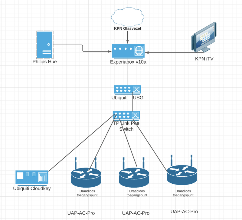

Torgo schreef op dinsdag 23 november 2021 @ 16:34:
Ik ben sinds vandaag overgestapt van Ziggo naar KPN FTTH (1000/1000Mbit)
Nou had ik het Ziggo modem in bridge mode staan en mijn UniFi apparatuur erachter. Nu heb ik de Security gateway achter de KPN router gezet, dus eigenlijk heb ik nu dubbel NAT.
KPN Router > Security Gateway > US-8-60W switch > UAP-AC-lite (zolder)
.................................................................................... > USW-Flex-Mini > UAP-AC-lite (beneden)
Is dat slim/handig? Het lijkt allemaal ok te werken...
Gefeliciteerd met de upgrade en van het feit dat je van Ziggo af bent! ;) :+
In principe kan het kwaad, maar als het voor jou werkt : Lekker zo laten! :)
Dus wat zou beter zijn:
Security gateway achter de KPN router of toch maar er tussenuit?
De USG gewoon de PPPoE laten opbouwen, want dat kan die prima! :)

Torgo schreef op dinsdag 23 november 2021 @ 21:53:
Ik heb de USG er tussenuit gehaald maar heb nu toch wel wat uitdagingen. De config van mijn controller laat nog configuratie zien die volgens mij alleen van toepassing is als je een USG hebt en dat maakt het echt mega verwarrend. Met veel pijn en moeite de switches en APs weer opnieuw ge-adopt en gereset, mijn LAN veranderd naar het juiste netwerk en gateway, maar nu krijgen clients via de AP via DHCP geen IPv4 adres. Echt heel erg lastig. Ik weet eigenlijk niet meer hoe ik dit fix :(
  • Torgo
  • Laatst online: 13-10 16:33
nero355 schreef op dinsdag 23 november 2021 @ 23:43:
Ik snap ook niet waarom je aan de ellende vanaf deze reactie bent begonnen :
Haha… nou, het zou niet zo lastig moeten zijn, maar mijn UniFi switch bleek kuren te hebben die pas na een upgrade en een hoop gepruts weg zijn gegaan. (zonder config aanpassingen). Overigens, het werkte niet met de security gateway achter het KPN modem. IP TV deed raar. Daarom maar gesimplificeerd. Wat ik wel nog heb uitgevonden is dat ik de access points niet op de maximale snelheid had ingesteld omdat mijn internet snelheid daar toch niets mee kon, maar nu dus wel op maximaal gezet en haal nu 500/500mb via de UniFi APs :)
Torgo schreef op dinsdag 23 november 2021 @ 22:50:
Ik kan DHCP niet aanzetten, dat is een security gateway feature, die er nu uit is. Ik zal proberen om wat meer info te geven, want inderdaad is het lastig te raden wat er speelt. Die flex die niet wil adopteren die komt steeds zelf terug met een 192.168.1.x adres, maar tussendoor probeert ie wel op 192.168.2.x te adopteren en dat lukt dan niet en dan zie ik dat 192.168.1 weer af en toe voorbij komen.
KPN router levert DHCP en die heeft 192.168.2.254
update: net nog een controller update gedaan en mijn switch US-8 geupgrade en de flex is adopted, zie ik nu. vers van de pers. ff kijken hoe het er nu voorstaat.
update 2: opgelost denk ik: 2 clients nu wél gewoon een DCHP adres dus dat ziet er heel goed uit. Lijkt erop dat die US-8 toch ergens een beetje de weg kwijt was maar de controller update en/of de US-8 upgrade (vorige week beiden nog geugrade dus echt oud was het niet) lijkt toch de juiste schop te zijn geweest om dit te verhelpen. config niks aan gewijzigd. Nu alleen nog mijn woonkamer access point maar mijn werk computer is weer online gelukkig.
Dat klopt want je KPN router is de dhcp pas waneer je deze vervangent (dus de xperiabox het liefst in prullenbak en niet ervoor aangesloten laten zitten ) voor een usg heeft het nut om de de dhcp settings in de controller te gebruiken en er iets te stellen . Wat jij het beste kan gebruiken is vlan / lan only zonder dhcp settings waarmee je dhcp gewoon aan de experiabox over laat. DHCP relay heeft ook geen nut als geen usg gebruikt. Het zet misschien alleen wat opties in de controller aan die toch niets doen zonder usg of udm

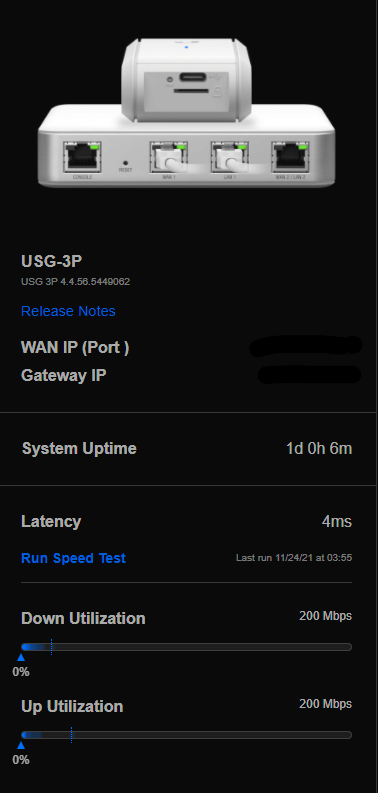

Ik word op het forum van UI professioneel genegeerd door UI-Glenn m.b.t. een vraag over de nieuwe interface van de Unifi Network Application. Wellicht dat mede Tweakers deze vraag wel kunnen beantwoorden _/-\o_
Ik zie in de changelog van 6.5.53 het volgende:
- Add Internet Latency on Dashboard for setups with USG.
Echter zie ik deze optie niet in mijn Unifi Network Application (debian).
Voor de beeldvorming, mijn dashboard ziet er nu als volgt uit (t.o.v. een CloudKey lijken er nog wel meer dingen te missen):
Afbeeldingslocatie: https://tweakers.net/i/ApAn1bPKzG_VoiZK51pcklnpX3A=/800x/filters:strip_exif()/f/image/QPj2El86EL18N4fNhD7X9TUE.png?f=fotoalbum_large
Setup:
Unifi Network Application op Ubuntu (6.5.53)
USG-Pro-4 (4.4.56)
US-24-G1 (5.76.6)
UAP-AC-Lite (5.43.52)
Klopt het dat er een verschil zit tussen 'self hosted' en een Cloud Key m.b.t. het tonen van USG informatie op het dashboard?
[Afbeelding]t mee,
Inmiddels weer een stap verder in de zoektocht. Zodra ik de 'AP - Woonkamer' voorzie van een POE-Injector ipv deze rechtstreeks POE te geven vanaf de switch blijft alles stabiel. De 'AP - Zolder' en overige POE apparaten krijgen nog steeds POE van de switch.
Maar zodra de 'AP - Woonkamer' POE van de switch krijgt (zowel POE+ als passive 24v) keert het probleem terug. Heb ook andere poorten van de switch geprobeerd, zelfde resultaat.
Ik zal verder gaan testen, lijkt wel op iets als kortsluiting oid. Zal patch-panel nakijken (ook al loopt de POE-injector ook via zelfde patch-panel port).
The search continues.

nanoChip schreef op woensdag 24 november 2021 @ 11:25:
Ja dat is blijkbaar zo, zie hier de mijne met een Cloud Key (even alleen het linker deel met verschillen):

Bjk schreef op woensdag 24 november 2021 @ 14:13:
Toch niet die bug met Shielded UTP kabels hé :?

Torgo schreef op dinsdag 23 november 2021 @ 23:52:
OK, dat kan, maar dan nog... :)
Dat kan goed kloppen, maar ook daar hebben we een heel topic voor met alle mogelijke oplossingen die je maar kan verzinnen : [Ubiquiti & IPTV] Ervaringen & Discussie B)
Je had ook een VLAN Only netwerk aan kunnen maken waarin de ExperiaBox de baas speelt en die aan de IPTV kastjes toewijzen : KLAAR!!! :)
Of via een Android TV kastje kijken via de KPN IPTV app ;)
Die tel ik effe niet mee in dit verhaal :)

nero355 schreef op woensdag 24 november 2021 @ 14:56:
Dat is een bekend probleem bij de 16 poort 150 PoE+ Switch ;)
Heb je toevallig meer info, zijn wel shielded CAT6 kabels.

Vraagje, hoop dat ie hier thuis hoort.
Heb deze week achter mijn Experiabox een USG en een US-8-60W switch geïnstalleerd. Alleen heb ik nu een probleem met Domoticz, deze haalt middels een API key mijn gegevens op van mijn SolarEdge omvormer, sinds ik de USG geïnstalleerd heb werkt dit niet meer. De App voor de omvormer zelf functioneert nog wel goed. Heb al even naar de instellingen van de USG gekeken maar weet eigenlijk niet goed waar ik moet beginnen, heeft iemand een idee?
Alvast bedankt voor jullie hulp

Piacco78 schreef op woensdag 24 november 2021 @ 21:02:
Kort door de bocht: Je interne Domoticz installatie weet het interne pad via het LAN naar je eigen (interne) SE omvormer niet meer te vinden? :9

De gegevens van de omvormer worden geüpload naar de solaredge server, Domoticz haalt middels een api key de gegevens van de server. Domoticz maakt geen rechtstreekse verbinding met de omvormer. Heb hetzelfde probleem met mijn Netatmo weerstation, die gegevens worden ook niet meer opgehaald.
Heeft domoticz een vast ipadres? Klinkt alsof de gatewayadressen of iets met DNS niet klopt op de bewuste systemen.
  • Will_M
ed1703 schreef op woensdag 24 november 2021 @ 21:59:
Dát... Of een beetje last van ARP-Cache (ergens).
Bedankt😀 de DNS van de Raspberry Pi stond idd niet goed ingesteld.
  • Will_M
Ik opteer voor Local Host Tabellen :P

Sinds kort een nieuw thuisnetwerk aangelegd. Dit met als grootste doel, Poe AP's ipv de slechte Experiabox Wifi. Dit doel is duidelijk gehaald. Uitgebreid met een cloudkey en een USG met de volgende situatie schets:
Afbeeldingslocatie: https://tweakers.net/i/GjueVo3bsSfueG9mYXYFf95AANg=/800x/filters:strip_exif()/f/image/tpv3DPOJqUF7dg9bQ1ix9Js0.png?f=fotoalbum_large
De app / webpagina laat echter deze layout zien:
Het lijkt hier als of 1 accespoint doorlust naar het tweede accespoint.
Afbeeldingslocatie: https://tweakers.net/i/0b9gRhs8GJLG4C5Vsbo14OZHtq4=/full-fit-in/4000x4000/filters:no_upscale():fill(white):strip_exif()/f/image/mnVMcOpwxTmEXFQtgwqVNqA5.png?f=user_large
Wellicht dat dit niet heel veel uitmaakt, maar ik begrijp deze niet zo goed aangezien het aansluiten van de AP's op de switch toch echt identiek is.
Super_Grover schreef op zaterdag 27 november 2021 @ 17:22:
Mogelijk een slechte kabel waardoor er geen data overheen gaat maar PoE wel werkt? De APs kunnen ook via "wireless uplink" werken waarbij het meer een mesh met wireless backhaul wordt.
Maar volgens mij moet je wireless uplink tegenwoordig zelf aanzetten en staat het standaard uit. Maar dat zou het mogelijk kunnen verklaren / is eigenlijk het enige dat je kunt nalopen. Ik vermoed dat je dat ook in de controller kunt zien, dat die via wireless uplink verbonden is.
Verder is die hele topologie weergave wel vaker niet accuraat. Zeker als je niet-UniFi apparatuur ertussen zet (zoals in jouw geval dus die TP-Link switch). Dus als alles goed werkt dan gewoon lekker de topologie negeren.

RobertMe schreef op zaterdag 27 november 2021 @ 18:22:
ik zie m'n APs helemaal niet meer in topology :-)
Morgen komt een ubiquiti poe switch ( 8 poorts )binnen om dat ook gelijk te hebben in ieder geval. De TP is maar 5 poorts.
Ik ken die Ubiquiti spullen niet zo - maar in het algemeen krijg je dit alleen goed als alle op elkaar aangesloten netwerk apparatuur LLDP ondersteunen - iets wat lang niet altijd het geval is. Misschien daar eens mee beginnen?

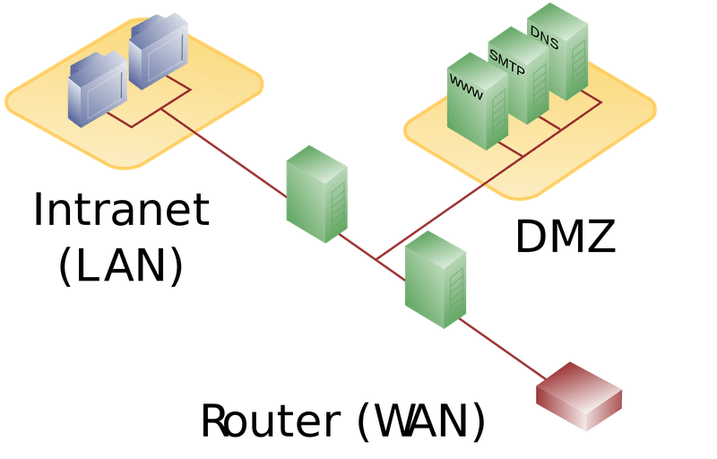

Ik zou het voor het gemak zo doen.
Afbeeldingslocatie: https://tweakers.net/i/l38IK481x73bJ78-KxJd0kmQ_KA=/full-fit-in/4920x3264/filters:max_bytes(3145728):no_upscale():strip_icc():fill(white):strip_exif()/f/image/YGsnkuKNP1fkkMkr8ZoxZqxa.jpg?f=user_large
Zo lang je geen web service’s host maakt je het alleen je zelf lastig waneer je een demilitarized zone wil creëren. Ps : Er zijn zoals een KPN experiabox / fritsbox / Draytek vigor/ bijna alle media-markt routers die thuis door particulieren gebruikt worden en naar één specifiek IP-adres verwijzen als een "DMZ-host". Dit is echter geen echte DMZ volgens de definitie.
DMZ
2x 2-poorts firewalls
Afbeeldingslocatie: https://tweakers.net/i/G-dilzuE701dENcvXk4efq30zE8=/800x/filters:strip_exif()/f/image/lHbdPJRDBq2O0aLfPKOIUatk.png?f=fotoalbum_large
[ Voor 30% gewijzigd door xbeam op 30-11-2021 07:01 ]
