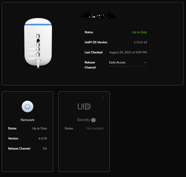

Net op mijn UDM een update van Unifi OS doorgevoerd, van 1.10.0 naar 1.11.0-14 (uit het Early Access kanaal) en nu is UID er ook bijgekomen. Die stond er nog niet bij.

Net op mijn UDM een update van Unifi OS doorgevoerd, van 1.10.0 naar 1.11.0-14 (uit het Early Access kanaal) en nu is UID er ook bijgekomen. Die stond er nog niet bij.[Afbeelding]
