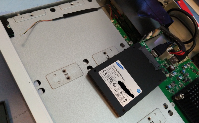

TPA
ESET official partner
Skynett schreef op donderdag 13 mei 2021 @ 06:58:
Ik heb er een 512GB in gezet. Merk weet ik niet meer, zoals ik al aangaf, ik had nog wat liggen. Als je het echt wil weten moet ik hem even open maken.
Mijn SSD wil hij niet herkennen (1TB) maar toen ik de “oude” er weer in deed ging ie hem formateren en was het weer opgelost…. Heb nu wel een nieuwe SSD liggen….
ESET software nodig? Let me know 😄
  • TPA
  • Laatst online: 25-07 04:48
TPA
loyske schreef op donderdag 20 mei 2021 @ 16:56:
Zag het ook bij toeval. Dacht dat dit gerelateerd kon worden aan de meldingen dan soms de USG of Switch reconnected is. Maar die meldingen heb ik nu al een tijd niet meer gehad.
Had ik ook dacht hdd issue. Maar dar ding er uit en een sad er in. Gaf een hdd error. Originele schijf dan maar ff terug gaf format en install en eea was weet goed online.
Misschien kan je de hdd er ff uithalen dan er weer in. Ik moet hem wel opnieuw instellen maar een backup terugzetten was niet nosivy

TPA schreef op donderdag 20 mei 2021 @ 18:04:
Jammer, dat is balen man! Ik had nog iets liggen, dus dat kostte me niks.
Vandaag ook (toevallig) weer een nieuwe firmware voor de CK+. Ik heb niet in de release noten gekeken, maar wellicht dat hij nu wel ondersteund wordt.
Ik weet wel dat het allemaal vanzelf ging nadat ik de schijf had vervangen. Misschien is het wel een voorwaarde dat hij eerst werkend down gebracht wordt voordat je de schijf kan wisselen of zo.

Skynett schreef op donderdag 20 mei 2021 @ 21:37:
Nope. Ik heb het daarna nogmaals gepoogd zonder format en ook met.
Zal eens kijken naar die nieuwe ck fw

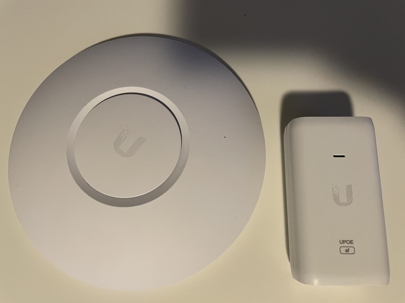

en toen was de garantie foetsie :w :')
Afbeeldingslocatie: https://tweakers.net/i/UIB4Fbll5XNnA2qpZWJfXBRq3Y4=/800x/filters:strip_icc():strip_exif()/f/image/iPpuNXpt8xdRLryYt3GIolzJ.jpg?f=fotoalbum_large
Ik erger me te barsten aan 't blauwe led wat maar niet uit te schakelen is, dus dan maar de verzegeling eraf slopen en de behuizing openen. (één schroef zit verstopt achter een 'verzegel' sticker.)
ook na het lezen in dit topic (kan de post even niet terug vinden) dat het vervangen van de usb naar een ssd wat snelheid geeft. Niet dat de usb slecht was ofzo, maarja, ik had de behuizing toch al open. we blijven tenslotte toch een Tweaker he :D
Heb m nu een paar uurtjes draaien en heb inderdaad het idee dat ie toch wel een stukje vlotter is met laden...
wel duidelijk te zien dat één van de oprichters een achtergrond heeft bij Apple: Lijm, LIJM en nog eens lijm! zowel de usb stick als de connector van de front leds waren voorzien van lijm :r

geenwindows schreef op vrijdag 21 mei 2021 @ 17:38:
Interessant apparaat, welke is het dat er een ssd in past?

Zojuist een nieuwe Ubiquiti UniFi 6 Lite binnen gekregen. Deze op een bestaande verbinding met een PoE injector van een oudere Ubiquiti UniFi AP-AC LITE aangesloten. Helaas brandt er geen lampje bij de nieuwe schotel.
Iemand een idee? Beide via 802.3af. Zou een andere PoE injector helpen? De verbinding loopt via een CAT6 kabel.

Comp User schreef op vrijdag 21 mei 2021 @ 18:33:
het is een UNVR4, de ssd er niet in, officieel draait het OS op de usb, maar die kan je klonen naar een ssd.
de ssd ligt los bovenop de hdd bays, mooi strak tussen de behuizing.

Pieterll schreef op vrijdag 21 mei 2021 @ 19:02:
de poe adapter van de AC-lite is 24v passief, die werkt niet op de u6-Lite. ik kreeg m zelfs niet aan de praat met de us-8 switch (deze heeft 1 poe uit op 48volt...)
ik hem de u6 uiteindelijk werkend gekregen met deze injector: https://tweakers.net/pric...poe-injector-48v-05a.html

geenwindows schreef op vrijdag 21 mei 2021 @ 20:25:
Bedankt voor je antwoord! Heb hem direct besteld.
Valt te zien, het is al lange tijd dat er bij de AC-lite een 802.3af adapter geleverd wordt ipv een passive 24v.

Tha Render_2 schreef op zaterdag 22 mei 2021 @ 08:29:
de AC-lite die ik 2017 (of 2018...) die kwam toch echt met een passieve 24v adapter...
en die gebruik ik nu nog steeds om de G3 flex te voorzien van power ;)
voor zo ver ik weet zijn er 2 versies van de AC-lite, de eerste versie had enkel passief en de 2e had ook 802.02af Poe (correct if i'm wrong.)

geenwindows schreef op zaterdag 22 mei 2021 @ 10:38:
Klopt dat ze vroeger met een passive 24v adapter kwamen maar sinds de ac-lite ook 802.03af poe ondersteunde (toch al ergens in 2017) hebben ze er een 802.03af poe adapter bijgestoken dacht ik, de laatste 2 jaar heb ik toch al altijd in de doos een 802.03af adapter gekregen, maar of dat nu echt vanaf 2017 was weet ik ook niet.

Tha Render_2 schreef op zaterdag 22 mei 2021 @ 12:18:
Voor zover ik weet krijg je nog altijd bij alle producten een Passive 24V PoE Injector, indien die wordt meegeleverd, zoals bij mijn AC Mesh :)
/EDIT :
xbeam schreef op zaterdag 22 mei 2021 @ 20:03:
Wees daar voorzichtig mee want die zijn al een tijdje 48volt met de 24volt behuizing/formaat 8)7
https://store.ui.com/coll...jectors/products/u-poe-af
Het staat erop dus het is echt de 24V variant die ik erbij kreeg! ;)
/EDIT #2 :
Tha Render_2 schreef op zaterdag 22 mei 2021 @ 21:40:
Vreemd, ik heb vorige week nog enkele lite's, pro's en 1x mesh gekocht en er zat telkens deze bij:
Lesdictische is mijn hash#

nero355 schreef op zaterdag 22 mei 2021 @ 19:25:
Afbeeldingslocatie: https://tweakers.net/i/Z_2g42jm_g3yJp8gvRP1ejCkOlE=/800x/filters:strip_icc():strip_exif()/f/image/nbMEtYZPlSfhV01UMFZTBz3W.jpg?f=fotoalbum_large
Gezien er 'af' op staat ga ik er van uit dat dit een 802.03af PoE adapter is, gezien ik er over had heb ik ze zelf gebruikt om een Hikvision camera te poweren dus zeker dat het 802.03af adapters zijn.
[ Voor 7% gewijzigd door Tha Render_2 op 22-05-2021 21:41 ]
