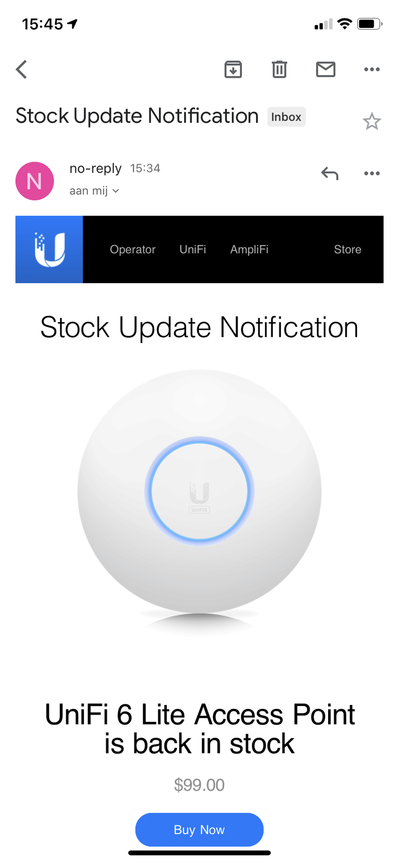

Dus........
De unifi 6 Lite access point is weer op voorraad in de Unite me steeds.
Uiteraard alleen via early accessAfbeeldingslocatie: https://tweakers.net/i/W2VnXc-4WP0pgb-hGUKucJGsUQo=/800x/filters:strip_exif()/f/image/anToM7QgpliFgdJXMxsM0GWZ.png?f=fotoalbum_large
Uiteraard alleen via early access[Afbeelding]
Hier alweer uitverkocht.
