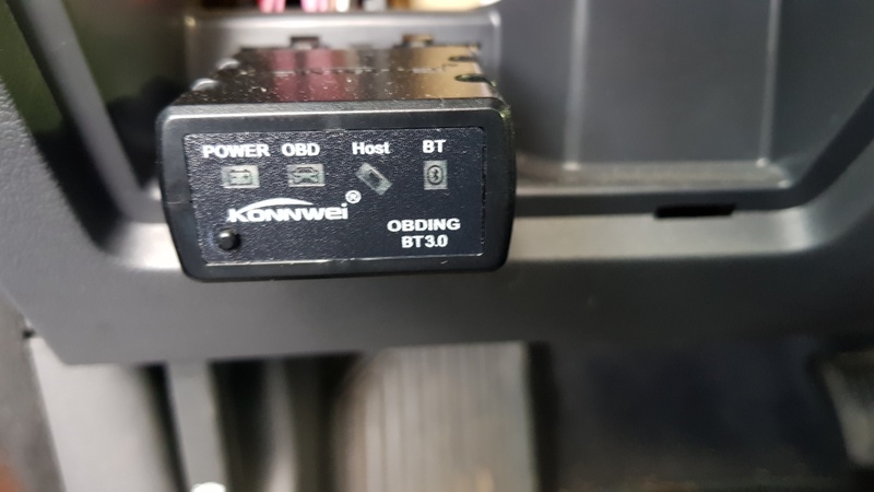

@kx22 je kan ook een obd stekker nemen met de app Evnotify dan kun je gewoon zien hoe snel hij laadt en hoelang het gaat duren voordat hij 100% bereikt.
Hyundai Ioniq Sep 2017-2022.Tesla MY Dec 2022 Daikin Emura 2 Jun 2014. Mitsubishi MHI SRK-25ZSX Jun 2020
  • grotegok
  • Laatst online: 12:34
evtje schreef op zondag 10 oktober 2021 @ 19:39:
Gaaf, welke ODB stekker adviseer je?

  • evtje
  • Laatst online: 18-05-2025
grotegok schreef op zondag 10 oktober 2021 @ 19:46:
Afbeeldingslocatie: https://tweakers.net/i/PHOd8x5AtzlZeAdE0oH-ZhRdr5I=/800x/filters:strip_icc():strip_exif()/f/image/nG5PpDW0BZiJ1r5xXndcaraK.jpg?f=fotoalbum_large

Kodess schreef op maandag 11 oktober 2021 @ 09:06:
EVNotify houdt een lijst bij met supported dongles.
Dit is de goedkoopste die ik kon vinden die werkt (en die ik dus zelf ook heb):
https://www.amazon.de/gp/product/B07PLDC2SC
@grotegok ook even opletten of de dongle met Android of met IOS kan samenwerken, of liefst met beide.
E.e.a. natuurlijk afhankelijk welke telefoon je hebt.
Android gaat meestal wel goed, maar Apple werkt niet altijd samen met producten van andere leveranciers.
