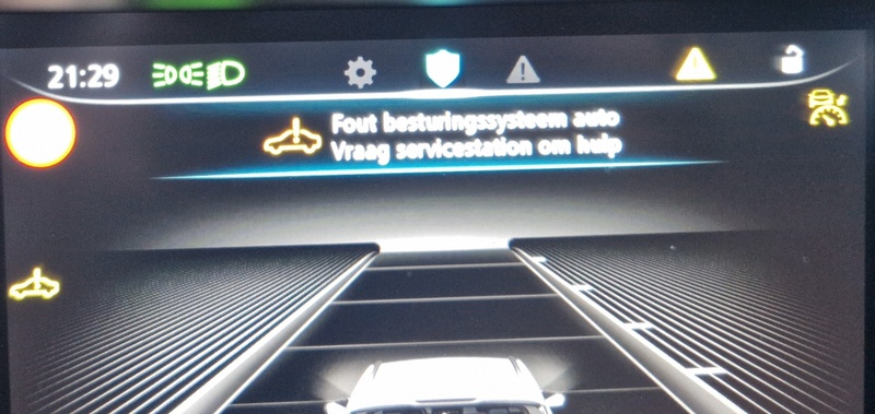

Heerlijk 2000km gereden naar Spanje met de zs Ev mk2. Auto kreeg een storing en kon gelijk terecht bij een mg dealer in Spanje. Niets kapot alleen een reset nodig. Volledig onder de garantie. In NL moet er een software update gedaan worden. Ik vind het een top auto. Snelladen is top op grote afstanden.
[ Voor 6% gewijzigd door Masterchiev op 22-07-2025 17:39 ]

Kon je na de storing nog naar de dealer rijden?
Hoeveel kW haalde je bij het snelladen?

Ja, in Spanje.
Ik haalde Max 30-40kwh wat heel snel richting 20kwh ging. Soort bouncen.

Masterchiev schreef op dinsdag 22 juli 2025 @ 21:29:
Ja, in Spanje.
Dat is niet heel snel toch? Dan sta je nog best een tijd bij de snellader. Je doet er dan toch nog best een tijd over om die 2000 km te rijden.

Reflection schreef op woensdag 23 juli 2025 @ 07:45:
Ja daarom naar de dealer in Spanje en netjes opgelost. Nu weer 80/85kwh laden.

Even advies gevraagd:
Mijn MG5 SR uit 2023 heeft sinds deze week een foutmelding bij elke start (die niet weggaat). Zie foto hieronder. Tegelijkertijd springt de ventilator onder de kap aan en die blijft aardig hard draaien ("loeien") en dat blijft tijdens het rijden ook zo. Na uitzetten auto duurt het nog een minuut of vijf en dan gaat 'ie uit.
Dit schijnt ook te gebeuren tijdens het opladen.
Ik was zelf afgelopen week op vakantie maar dit hoorde ik van mijn dochter die de auto reed. Ze belde me op vakantie over de foutmelding en aangezien al het andere bleef werken heb ik gezegd dat het niet veel kwaad kon en dat ze door kon rijden. Maar nu ben ik thuis en begin ik te twijfelen. Er staat al een beurt gepland voor 7 augustus maar iemand enig idee of hier ervaring mee?
Afbeeldingslocatie: https://tweakers.net/i/GVyjIZ8Z0ji4glY-2IZdWRoHj9Y=/800x/filters:strip_icc():strip_exif()/f/image/5Vyf8hzSR33BtqRzHaVOiqT6.jpg?f=fotoalbum_large

Ik ben geen expert maar lijkt me een SW bug of een temp sensor. Ventilatoren gaan immers draaien als iets gekoeld moet worden, maar zo warm was het niet afgelopen week. Ik ga uit van Nederland natuurlijk. Zelf zou ik een hard reset doen (12V accu loshalen, minimaal 10 sec, de auto staat dan wel 'uit' natuurlijk). Als dat je niet ligt VM bellen (werkplaats). Wel fijn dat je sowieso al een afspraak hebt, over een week.

Je kunt ook eerst een soft reset proberen, dit doe je door 20 seconden de home button in te drukken. Dit lost verdacht veel op.

buutvrij schreef op zaterdag 2 augustus 2025 @ 11:50:
Temp sensor inderdaad.. de signaalkabel daarvan blijkt door een marter doorgeknaagd te zijn. Aangezien de motor niet werkelijk te warm wordt kan het geen kwaad mede omdat er nog een paar temp sensoren in die motorruimte zitten.
(Toch even snel langs VM gegaan en heel fijn geholpen door een monteur die toevallig aanwezig was om aan zijn eigen auto te sleutelen in de werkplaats).
@zalkc die had ik als eerste geprobeerd maar dat deed niks. Er kwam ook geen soft reset trouwens.

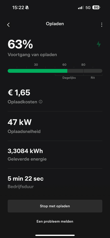

Update vanuit mijn kant.
Laatst weer een grote beurt gehad van mijn ZS LR (2023) bij Van Mossel MG Rotterdam (Koperstraat). Met herhaaldelijk aandringen de “Tesla Update” gehad. Was inbegrepen in de prijs van onderhoud.
Gisteren getest en het werkt! 🎉
Nu nog even uitvogelen / inlezen waarom het bij 47kW bleef hangen. Dacht dat de auto rond de 90 kW aankon.
Afbeeldingslocatie: https://tweakers.net/i/BIZn6dMd-OA0xXgNDV6imDA4MoI=/x800/filters:strip_exif()/f/image/jNVpPGbbQcR1EvNEas28AgwG.png?f=fotoalbum_large

Even de laadcurve zoeken van jouw auto. Dat volle vermogen haal je alleen bij een laag accupercentage.
