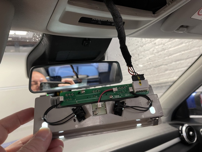

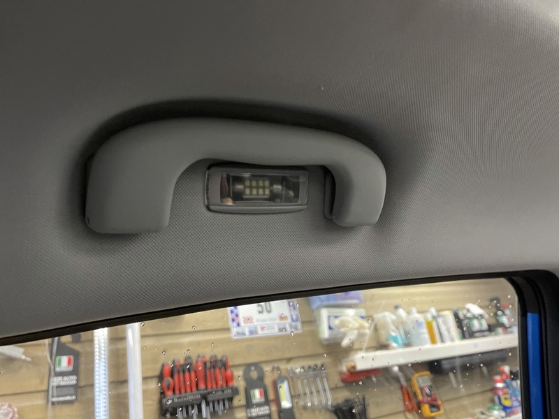

Ik heb voor de verlichting gekozen voor dit VW lampje omdat hij tussen de handgreep past.
Ik heb de verlichting aangesloten op de kabelboom zelf (zwart is - zwart/geel is +) ik heb hier voor gekozen om het zo origineel mogelijk te houden.
De lampen gaan dan aan bij openen bij elke deur.
Je kan het ook op het lampje zelf aansluiten, maar dan gaat de achterkant ook aan als jij je leeslampje aan zet.
Er zit standaard een lampje in maar ik heb er led ingezet omdat mijn binnenverlichting al naar led omgezet is.

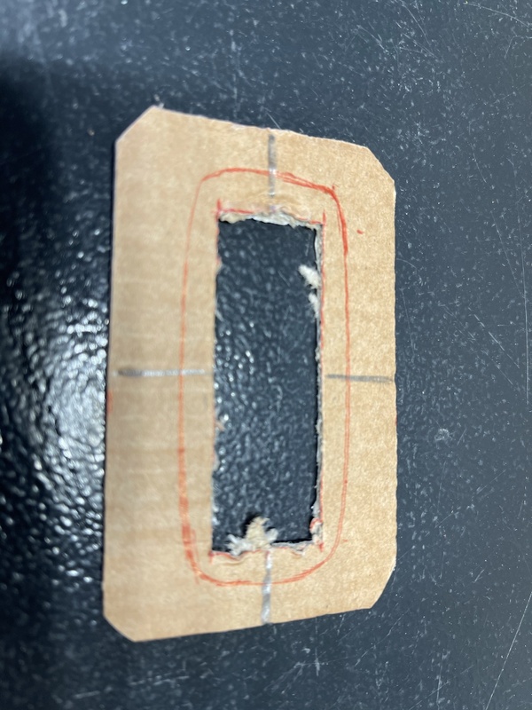

Bij het maken van het gat moet je wel even opletten je airbag loop onder de greep door.
Ik heb een mal gemaakt om zo netjes het gat te kunnen aftekenen.
Ik heb ze met een stekker aangesloten ik had deze op voorraad van de VW maar ik zal een link zetten, je zal wel zelf de kabel moeten verlengen.
