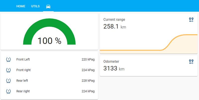

  • Steefph
  • Laatst online: 14-09 08:43
Fremske schreef op vrijdag 16 oktober 2020 @ 12:23:
@Steefph zou jij een Github repro kunnen maken met jouw MG ZS integratie in Home Assistant?
Met een beetje geluk kan ik die dan via HACS ook installeren op mijn HA instance.
Zou erg tof zijn als er een goedgekeurde MG ZS integratie van komt die we kunnen zo kunnen installeren.
Er zijn namelijk al heel veel EVs die met hun API HA integratie hebben.
Afbeeldingslocatie: https://tweakers.net/i/9Z1pQA3P5NcNZOPD9ysDXWuBZG4=/800x/filters:strip_exif()/f/image/GY0AVQM97orlpbJW9jlVTUnq.png?f=fotoalbum_large
Om even een voorbeeld te geven hoe het er nu uitziet in Home Assistant met MQTT. Dit is waarschijnlijk een "quick and dirty" voor sommigen maar, voor mij werkt het ;)

#OVMS
  - platform: mqtt
    state_topic: ovms/ovms/MyCar/metric/v/b/soc
    device_class: battery
    unit_of_measurement: '%'
  - platform: mqtt
    state_topic: ovms/ovms/MyCar/metric/v/b/voltage
    unit_of_measurement: 'V'
    device_class: voltage
  - platform: mqtt
    state_topic: ovms/ovms/MyCar/metric/v/b/current
    unit_of_measurement: 'A'
    device_class: current
  - platform: mqtt
    state_topic: ovms/ovms/MyCar/metric/v/b/range/est
    unit_of_measurement: 'km'
  - platform: mqtt
  - platform: mqtt
    state_topic: ovms/ovms/MyCar/metric/v/p/odometer
  - platform: mqtt
    state_topic: ovms/ovms/MyCar/metric/v/p/gpsspeed
    unit_of_measurement: 'km/h'
  - platform: mqtt
    state_topic: ovms/ovms/MyCar/metric/v/p/latitude
    unit_of_measurement: '°'
  - platform: mqtt
    state_topic: ovms/ovms/MyCar/metric/v/p/longitude
  - platform: mqtt
    state_topic: ovms/ovms/MyCar/metric/v/p/location
#OVMS Tires
  - platform: mqtt
    state_topic: ovms/ovms/MyCar/metric/v/tp/fl/t
    unit_of_measurement: '°C'
  - platform: mqtt
    state_topic: ovms/ovms/MyCar/metric/v/tp/fr/t
  - platform: mqtt
    state_topic: ovms/ovms/MyCar/metric/v/tp/rr/t
  - platform: mqtt
    state_topic: ovms/ovms/MyCar/metric/v/tp/rl/t
  - platform: mqtt
    state_topic: ovms/ovms/MyCar/metric/v/tp/fl/p
    unit_of_measurement: 'kPag'
  - platform: mqtt
    state_topic: ovms/ovms/MyCar/metric/v/tp/fr/p
  - platform: mqtt
    state_topic: ovms/ovms/MyCar/metric/v/tp/rr/p
  - platform: mqtt
    state_topic: ovms/ovms/MyCar/metric/v/tp/rl/p
Alles is terug te redeneren naar 4

  • Fremske
  • Laatst online: 23-09 15:47
Fremske
and change the world
@Steefph super, daar heb ik wat aan!
Moet alleen dan nog een OVMS kastje aanschaffen. Ik heb daar tot op heden mee gewacht omdat ik hoopte dat je ook met Torque Pro via een ELM327 de data kan pollen via de OBD port. Daar kun je zelf ook de PIDs in vastleggen.
Steefph schreef op woensdag 21 oktober 2020 @ 11:29:

#OVMS
  - platform: mqtt
  - platform: mqtt
  - platform: mqtt
  - platform: mqtt
  - platform: mqtt
  - platform: mqtt
  - platform: mqtt
  - platform: mqtt
  - platform: mqtt
  - platform: mqtt
#OVMS Tires
  - platform: mqtt
  - platform: mqtt
  - platform: mqtt
  - platform: mqtt
  - platform: mqtt
  - platform: mqtt
  - platform: mqtt
  - platform: mqtt
Back to the future

  • Steefph
@Fremske
Nog een exta mocht je de MG als locatie device willen gebruiken (zelf een tijdje mee zitten rommelen om de voorbeelden juist aan te passen).
Onderstaande in de "automations.yaml" plakken en je krijgt een device_tracker.mg erbij. Ik heb in de OVMS de home locatie ingevoerd voor de "sensor.mg_ms_v_pos_location" .
automations.yaml
- id: update_mg_position
  alias: Update MG position
  description: ''
  trigger:
  - platform: state
    entity_id: sensor.mg_ms_v_pos_latitude
  - platform: state
    entity_id: sensor.mg_ms_v_pos_longitude
  condition: []
  action:
  - service: device_tracker.see
    data:
      mac: FF:FF:FF:FF:FF:F7
      dev_id: mg_ovms
      source_type: gps
      host_name: MG
      location_name: '{{ states(''sensor.mg_ms_v_pos_location'') }}'
      gps:
      - '{{ states(''sensor.mg_ms_v_pos_latitude'') }}'
      - '{{ states(''sensor.mg_ms_v_pos_longitude'') }}'
      gps_accuracy: 20
      battery: '{{ states(''sensor.mg_soc'') | round(0) }}'
  mode: single
known_devices.yaml
mg:
  icon: mdi:car
  picture:
  track: true
[ Voor 6% gewijzigd door Steefph op 25-10-2020 20:43 ]
