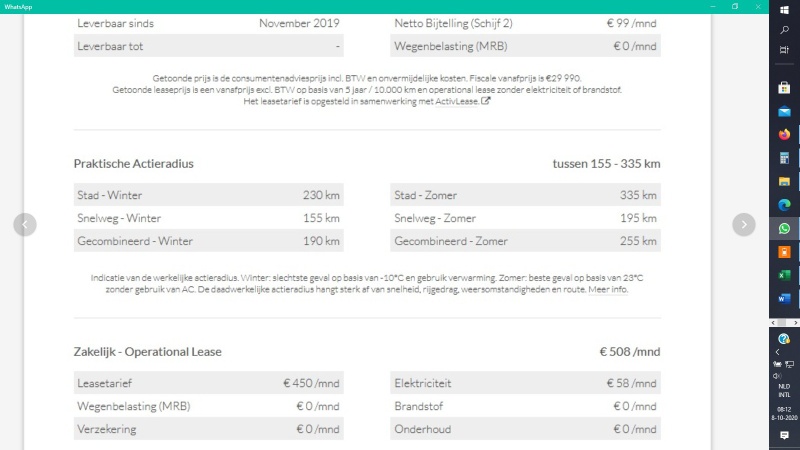

thehog schreef op donderdag 8 oktober 2020 @ 07:58:
Vooral de verwarming en de wind. En ja dat had je kunnen weten toch? 250 in de zomer, 180 in de winter zijn volgens mij de verwachte max. afstanden die je kan halen met gemiddelde snelheden.
Zie hier: https://ev-database.nl/auto/1201/MG-ZS-EV.
Afbeeldingslocatie: https://tweakers.net/i/u6UvX6nvjw_N8Z4rC1PSrIrFPPQ=/800x/filters:strip_icc():strip_exif()/f/image/r4LXObFnlw6cty7sfoBe6kw7.jpg?f=fotoalbum_large
Ergens weet je wel dat het gaat gebeuren maar de eerste keer kun je er toch door verrast worden.

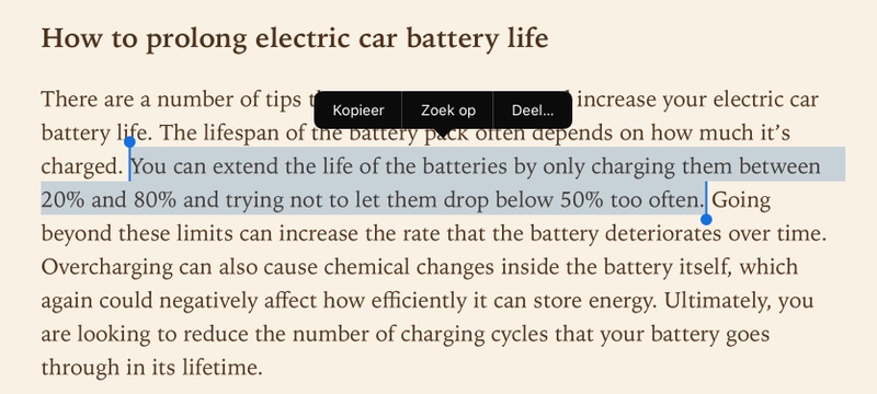

Interpreteer dat youtubefilmpje goed, 80% wordt afgeraden omdat equalisatie pas bij 100% gebeurd, alleen maar daarvoor, daarom af en toe natuurlijk ook 100% laden (1 op 5)
https://mg.co.uk/behind-t...lectric-car-battery-life/
Afbeeldingslocatie: https://tweakers.net/i/LtJ2lNwNKOTS1_ZAF-Y48sW8bWg=/800x/filters:strip_icc():strip_exif()/f/image/ssDqMhSjDmjXKq4v2gI1KWhm.jpg?f=fotoalbum_large
Nogmaals:
Afbeeldingslocatie: https://tweakers.net/i/ImWVwA4a2IqHw0oNhYlyd17mNi4=/800x/filters:strip_icc():strip_exif()/f/image/EE96SFGOuKA0u97Tji6CzIzD.jpg?f=fotoalbum_large

johnberg51 schreef op vrijdag 16 oktober 2020 @ 12:34:
Als je elke dag meer dan pakweg 30 Km rijdt, gewoon 100% laden, maar doe dit absoluut niet elke dag want laden van 80 naar 100% is het domste wat je kunt doen
Rijdt je meer dan 90 Km per dag dan kun je overwegen elke dag naar 100% te laden.
Waarom laad ik naar 80 à 85% SOC?
*Omdat er dagen zijn dat ik nog geen 5 Km rij, of soms helemaal niet.
*Omdat ik met 85% bijna een week kan doen
*Omdat ik sterk vermoed dat de MG weinig tot geen top protectie buffer heeft
*Omdat het gewoon puur wetenschappelijke feiten zijn dat Lithium veel langer mee gaat tussen 20-80%
*Omdat ik over 8 jaar nog graag 90% range wil hebben i.p.v. misschien maar 75%
*Omdat (minder belangrijk) regeneration altijd actief is
*Omdat het op een Engelse website van MG en ook door van Mossel bevestigd wordt.
*Omdat het in mijn geval een hele kleine moeite is: hoofdrekensommetje - laadstroom intellen - de volgende dag gewoon deuren openen en uitzetten, nee geen schakelklokken, niet goed voor BMS.
Nogmaals:
Kan veel makkelijker.
1. Laden naar 100% op strategische dag
2. Auto terugzetten na eerste (begonnen met 100%) rit, pas auto weer bijladen als je onder 20% gaat parkeren, terug naar 100.
De tijd op 100% (of effectief 95%?) is dan nooit lang, daar gaat het om.
