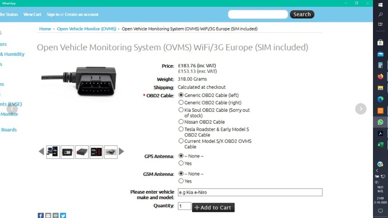

Er zijn reeds veel testen/reviews van de MG ZS EV op YouTube te vinden, maar daar is recentelijk eentje van onze Zuiderburen aan toegevoegd. Zij maken er een duurtest van 3 maanden van. Ik moet zeggen dat de manier waarop de MG door de presentator in de eerste aflevering werd neergezet mij erg aansprak. In een kort tijdsbestek noemt hij heel kernachtig de sterke punten van de MG. Wellicht is het leuk om de reeks te gaan volgen en te bekijken of wat er over de MG wordt opgemerkt ook herkenbaar is; hier de link: YouTube: MG ZS EV | Elektrische duurtester in de Autofans-garage!

@Steefph : kun je aangeven welke opties je moet aanvinken zodat je de goede spullen besteld?
Afbeeldingslocatie: https://tweakers.net/i/MQ5jalBWUdUCBQkIvu-9ey_cDTg=/800x/filters:strip_icc():strip_exif()/f/image/V488CxkxjRIr0l94RWD2Ou42.jpg?f=fotoalbum_large

  • Registratie: Juli 2020

Ik heb hem met generic rechterkabel (module ligt onder m'n stoel) en beide antennes.
Make/model kun je leeg laten of MGzs invullen.
@stfn345 had jij hem met linker kabel?

Ik heb hem ook met rechter generic kabel en ook beide antennes. Bij mij zit hij bij linksonder verstopt achter het plastic, prima plaats. generic right is wel krap, maar past net, dus je zou eventueel voor links kunnen gaan.

  • Steefph
  • Laatst online: 14-09 08:43
johnberg51 schreef op maandag 5 oktober 2020 @ 22:44:
Kun je met dit apparaat niet omgeveer hetzelfde via bluetooth?
http://s.aliexpress.com/AFz6jQzY
Kost iets meer als 6 euro :)
Dat is puur een communicatie interface en verder niks. Je moet dus zelf je app schrijven.
Een van de problemen met de MG is dat deze in een slaapstand terecht komt bij opslot doen. De huidige implementatie bij de OVMS heeft een manier om de auto wakker te houden zodat je live data kunt hebben.
Ik gebruik ook de GPS locatie van de ovms in m'n domotica systeem. En trend data. Dus ja, voor mij is de ovms de box die ik nodig heb. Ook heb ik geen privé parkeerplaats en bij de publieke laadpaal heb ik geen wifi bereik.
Alles is terug te redeneren naar 4

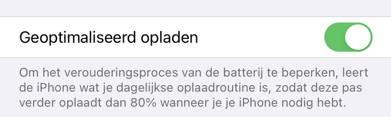

  • Stef87
  • Laatst online: 16-10 00:41
marc4547 schreef op woensdag 7 oktober 2020 @ 07:45:
Nou ik dacht gemiddeld zo'n 15,5 kw. Ik rij dagelijks 70 kom naar mijn werk heen en weer , en wat ik zo prive rij en ik laat om de 2 dagen dan staat er gemiddeld nog 80 km of 120 op. Ik kan voor mijn deur laden met mijn new motion paal ( 2e handsje van Marktplaats) dus wil gewoon iedere 2 dagen laden. Ik heb vertrouwen in de BMS van het akku pakket en geloof niet in 80 % laden ofzo, of dat dat slecht voor de akku zou zijn. Je iphone laad je toch ook niet met 80 % ?/ Ik zet hem er in de avond om ;18:00 of 19:00 op en de volgende ochtend om 06:30 als ik wegrij is hij weer vol. ( soms als ik even kijk zie ik in de weerspiegeling van de lak om 03:30 in de nacht al dat hij groen brand, ik bedoel het lampje van de new motion paal)
Marc.
Ik zou mij daar ook niet druk over maken hoor. Je kan ook gewoon de auto weer bijladen wanneer dat pas nodig is, ipv elke dag 95–>100% 80–>100% etc laden.
(Maar iPhone doet dat wel, eerst naar 80% laden en dan pas naar 100% overigens niet met autobatterij te vergelijken)
Afbeeldingslocatie: https://tweakers.net/i/5HxsHCCZQ3pUf6hEvusNRwpo5Mk=/800x/filters:strip_icc():strip_exif()/f/image/nKUP6sP95P1koJn201RwNUjq.jpg?f=fotoalbum_large
